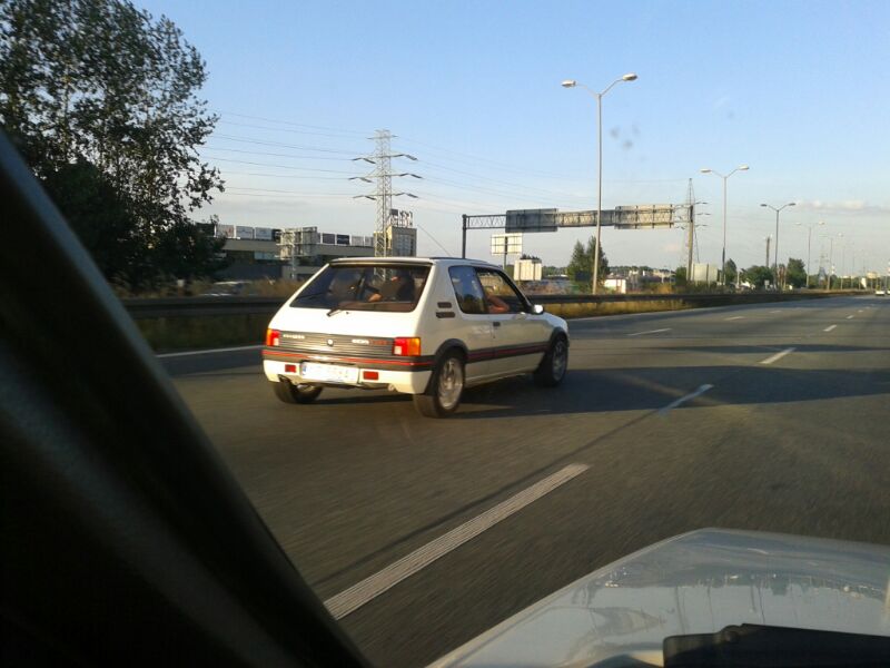

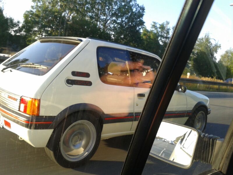

Brummm...
Na pokladzie NOWY przeplymowierz!
Re: Moje GTI 1,9 16v Export Meije White
jozek pisze:NOWY przeplymowierz!
Nowy?... Nowy nowy, czy nowy w tym samochodzie? :) Opowiedz coś więcej, temat bowiem jest niezwykle interesujący?... :Y
Swietnie sie prezentuje bialas.
