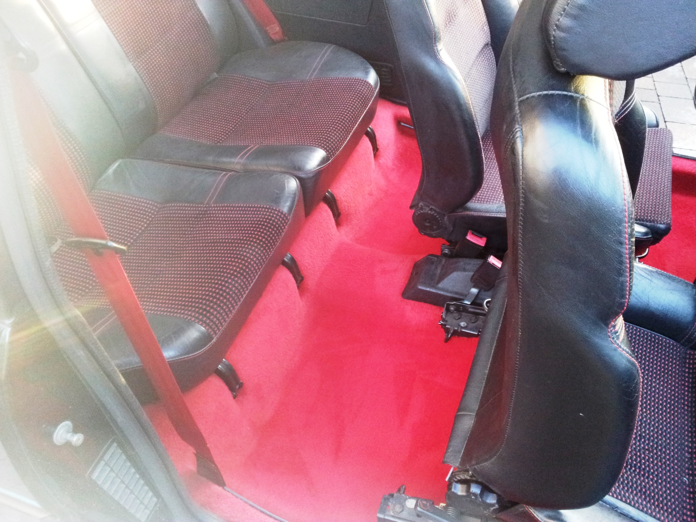

Teraz z innej beczki - korzystając z ładnej pogody zabrałem się ostatnio za pranie tapicerki. W ruch poszedł odkurzacz piorący Karcher Puzzi, dzięki któremu wnętrze znów wygląda całkiem świeżo.

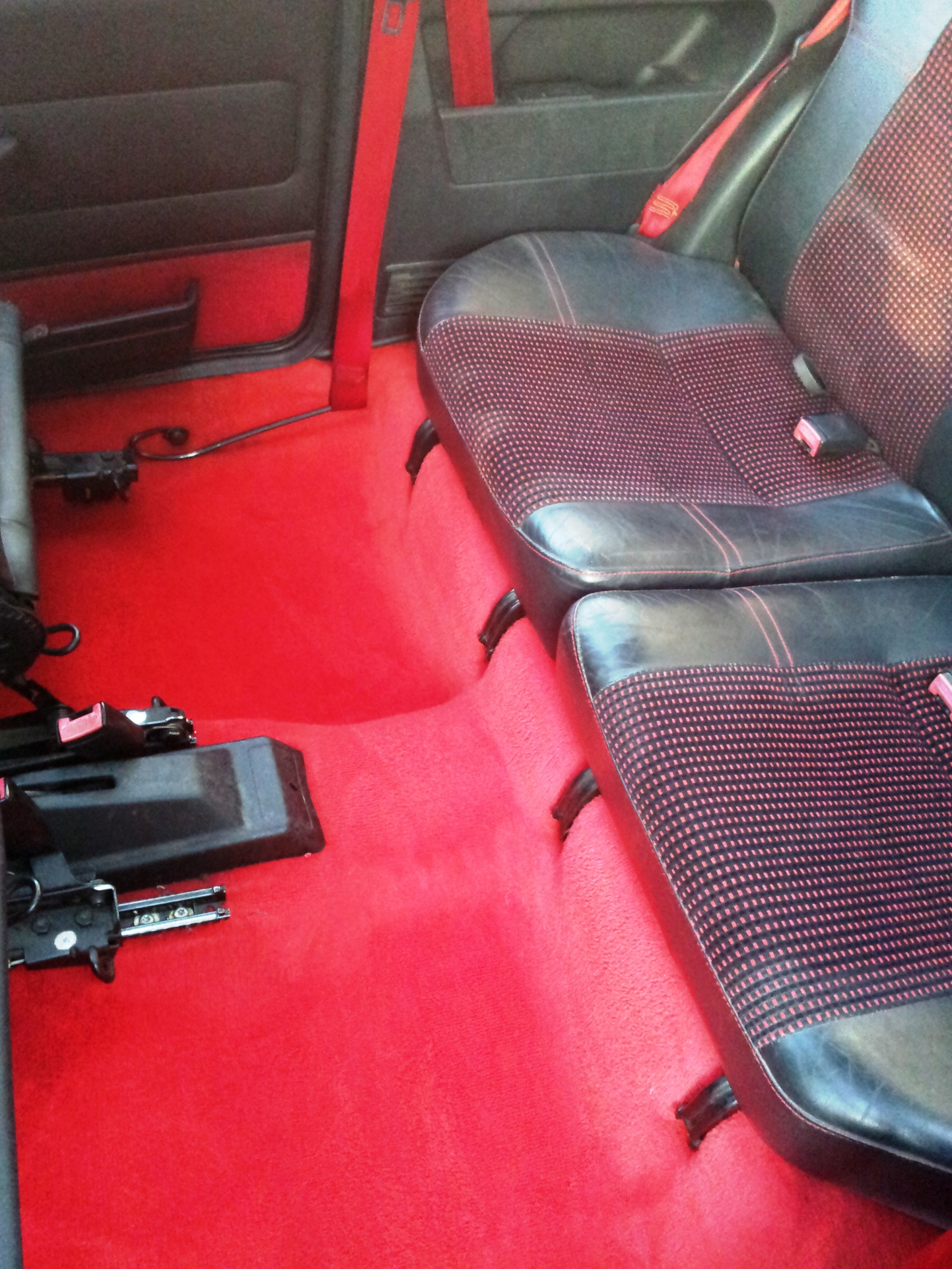

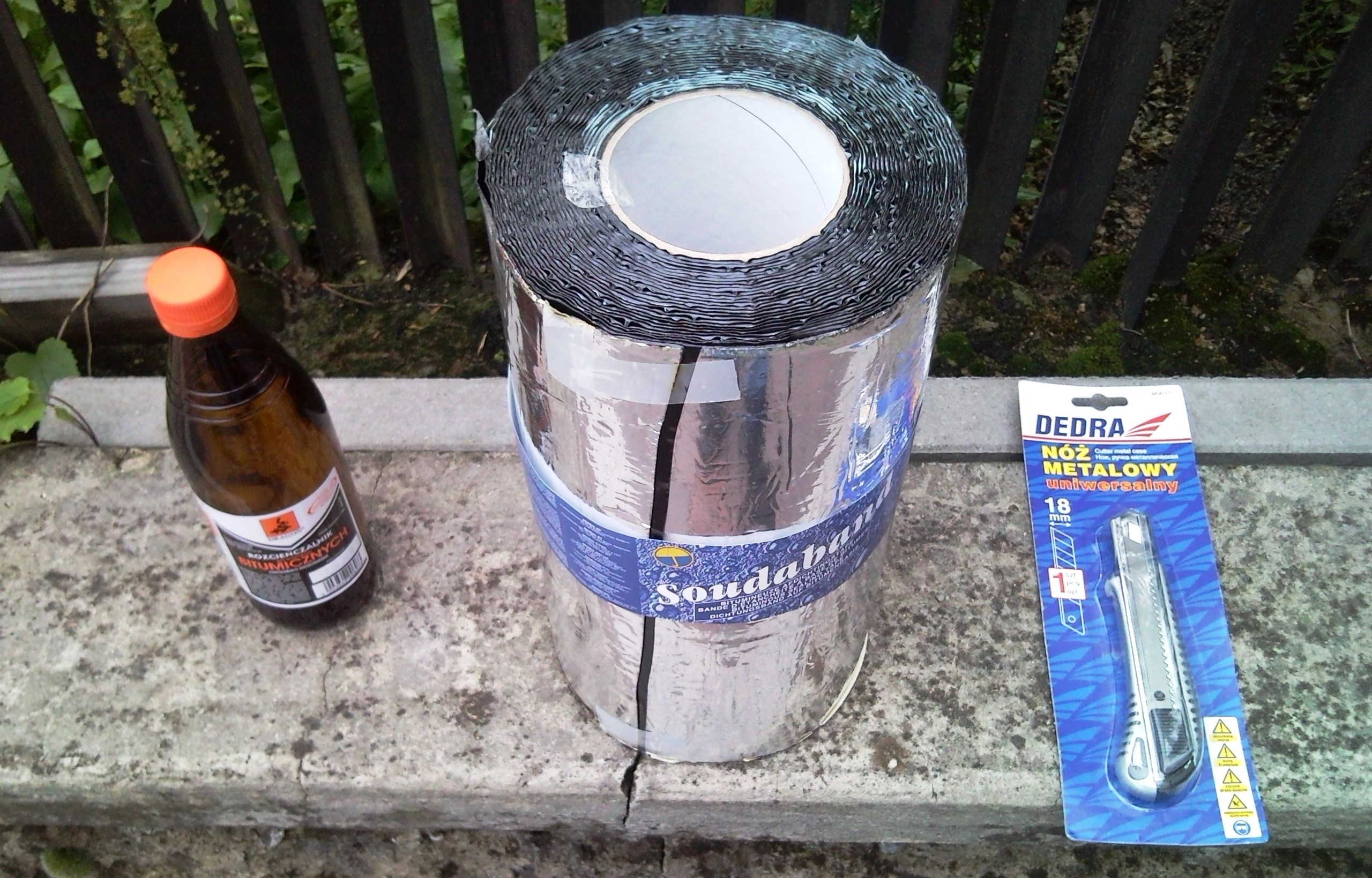

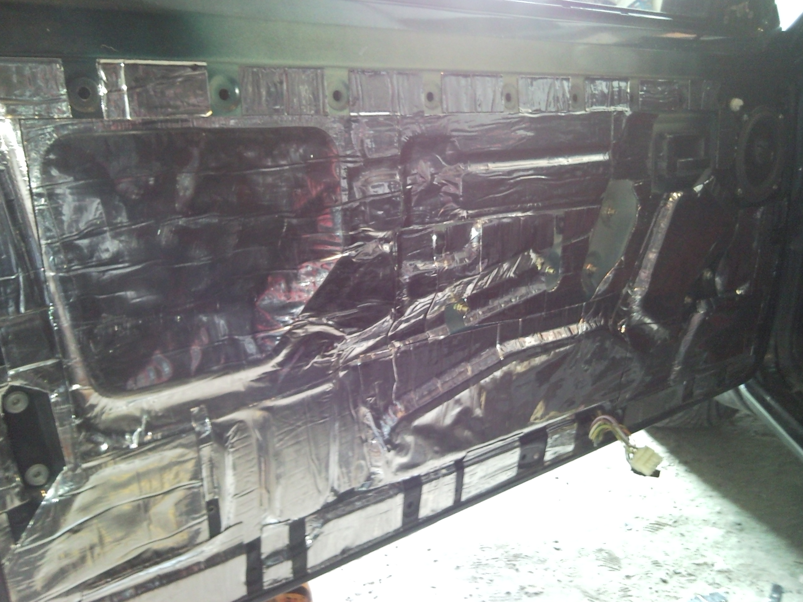

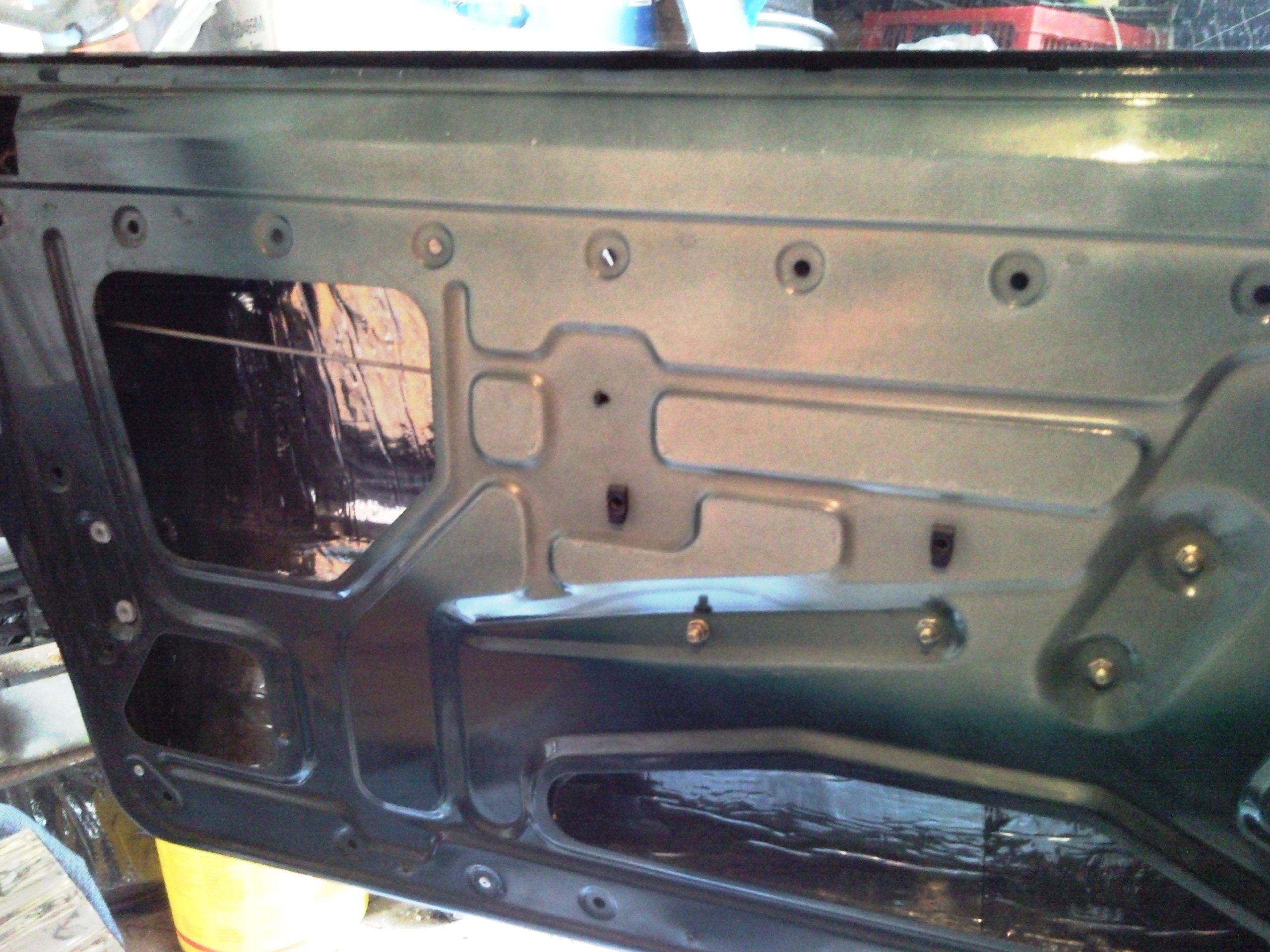

Z uwagi na fakt iż nowe hamulce potrafią dodać od siebie kilka "nutek" w trakcie odsłuchu ulubionego kawałka, nadszedł czas na kolejne modyfikacje nagłośnienia. Na pierwszy ogień poszły przednie drzwi, a konkretnie ich wygłuszenie. Dotychczas zastosowane maty bitumiczne APP ustąpiły (po długiej walce), ciekawemu rozwiązaniu stosowanemu z powodzeniem w budżetowych projektach car audio, a mianowicie bitumicznej macie dekarskiej.
Nie mam zielonego pojęcia do jakich zastosowań docelowo służy ten produkt, ale na własnej skórze przekonałem się że z powodzeniem może konkurować z matami wygłuszającymi tworzonymi specjalnie pod car audio. Poniżej efekty.
Mimo zastosowanie wytłumienia bezpośrednio pod boczkiem, udało mi się go bez problemu zamocować przy użyciu seryjnie stosowanych spinek.

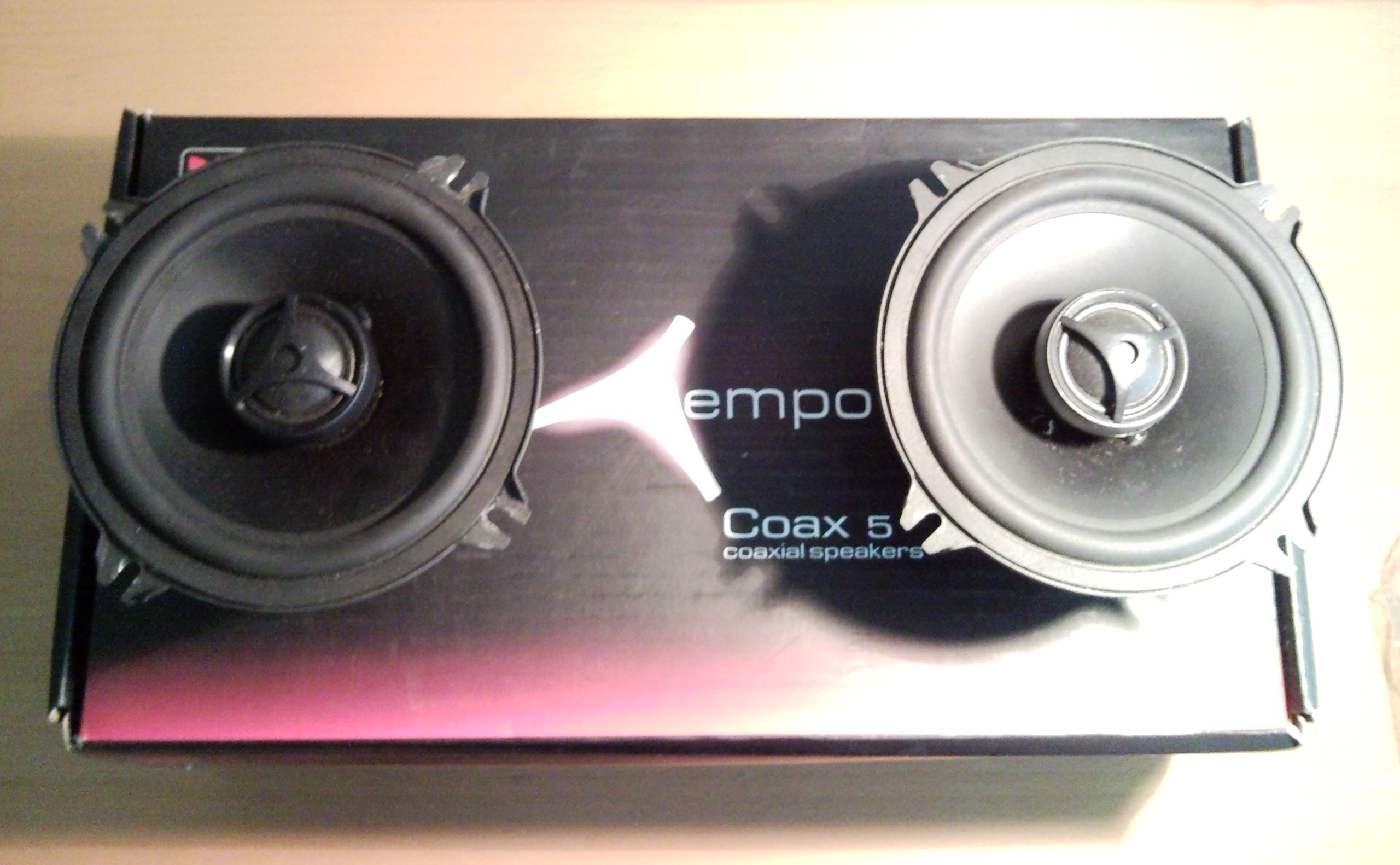

Na tym nie koniec. Mając już odpowiednio przygotowane furtki, nadszedł czas na zmianę głośników. Tu budżetowo już nie było :/ Wybór padł na 13stki Morel Tempo Coax 5. Podpięte bezpośrednio pod wzmacniacz, naprawdę pokazują klasę. Różnica między dotychczasowymi Magnatami a nimi jest naprawdę duża.

Taka taśma dekarska z Castoramy od 4 lat wyściela podłogę i boczki w moim XSie, drzwi obklejałem tą samą techniką co Ty. Wszystko gra świetnie, dopóki nie trzeba dostać się do mechanizmu podnoszenia szyby lub cięgien zamka drzwi

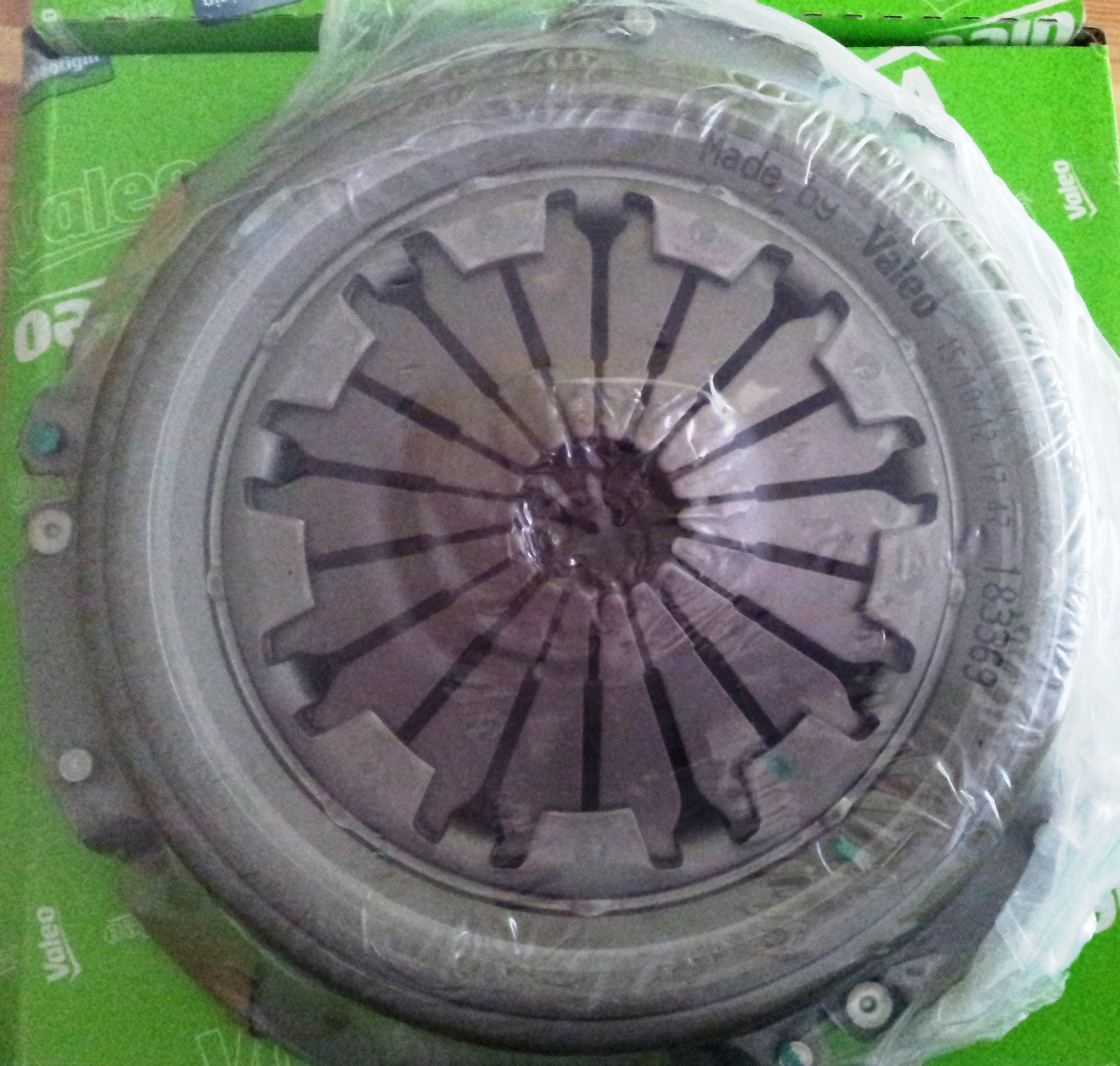

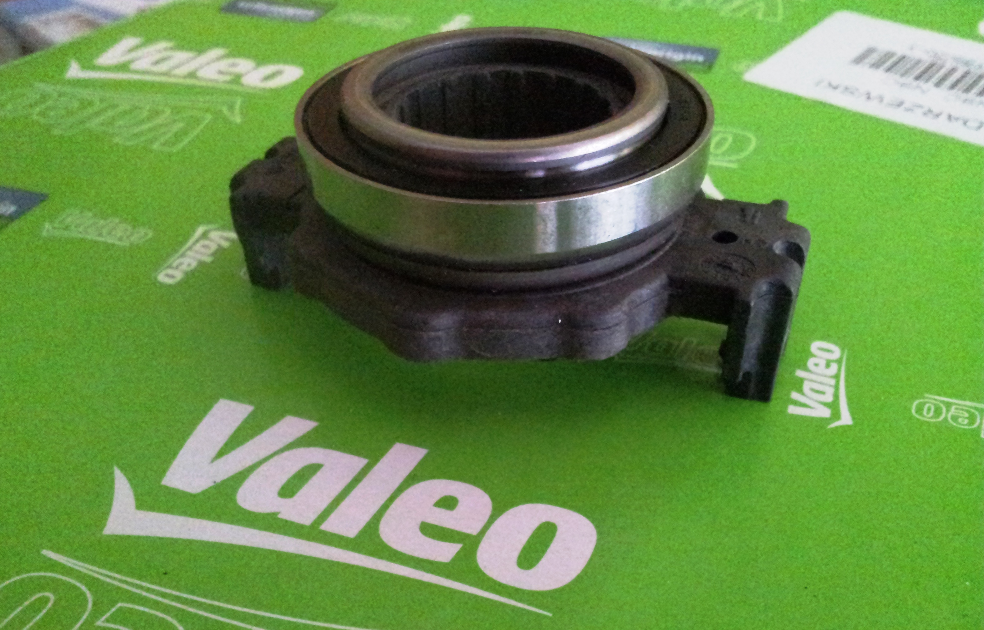

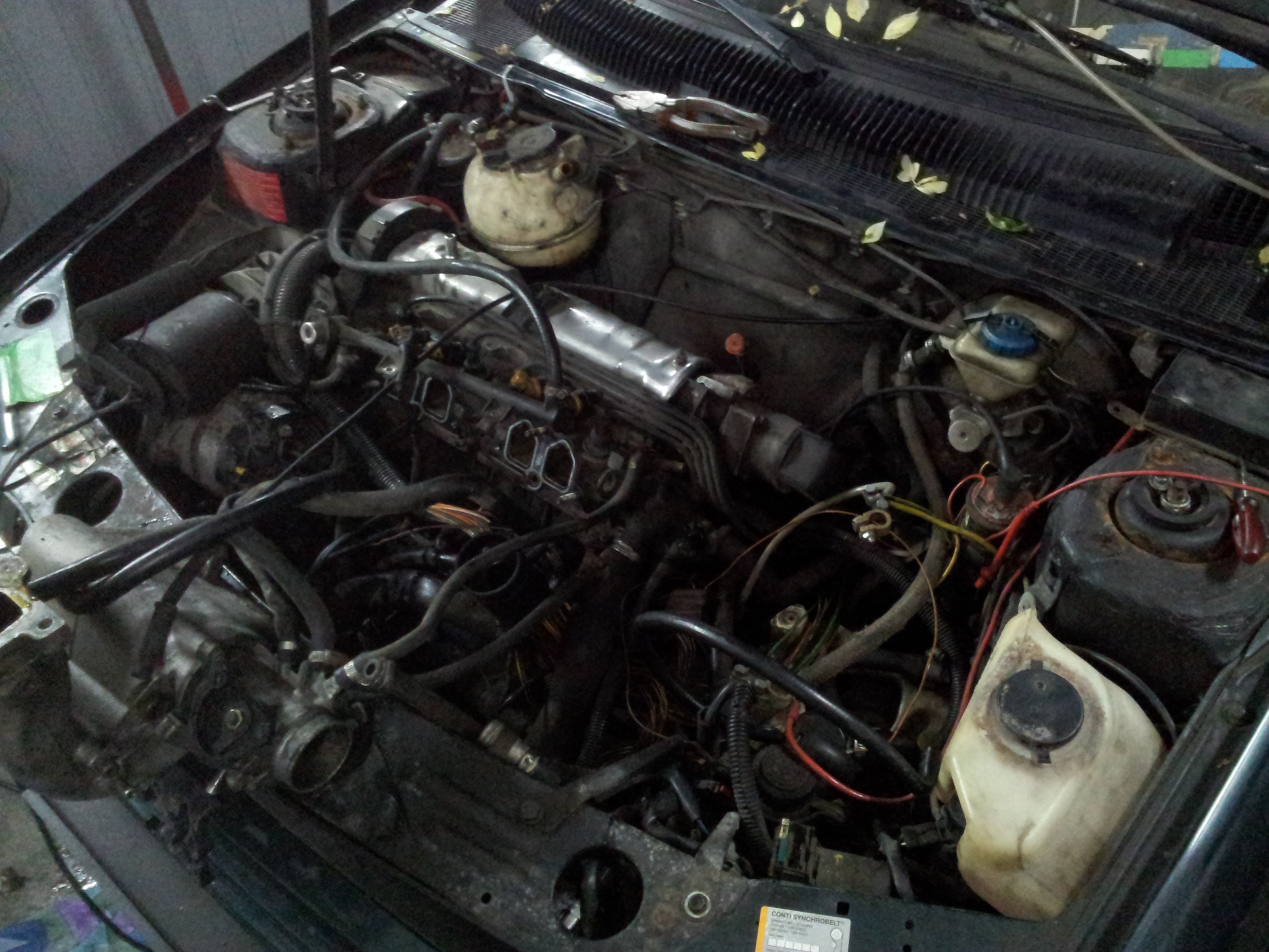

Po zmianach w układzie chłodzenia, przyszedł czas na trochę napraw w napędzie. Na pierwszy ogień poleciało sprzęgło. Stare Valeo przy bardzo dynamicznych startach z ręcznego potrafiło na moment stracić kontakt, co definitywnie wyeliminowało je z dalszej zabawy. Z uwagi na fakt iż przez bardzo długi okres znosiło wszystkie moje nie zawsze zdrowe pomysły na drodze, postanowiłem dać szansę kolejnemu zestawowi tego samego producenta.

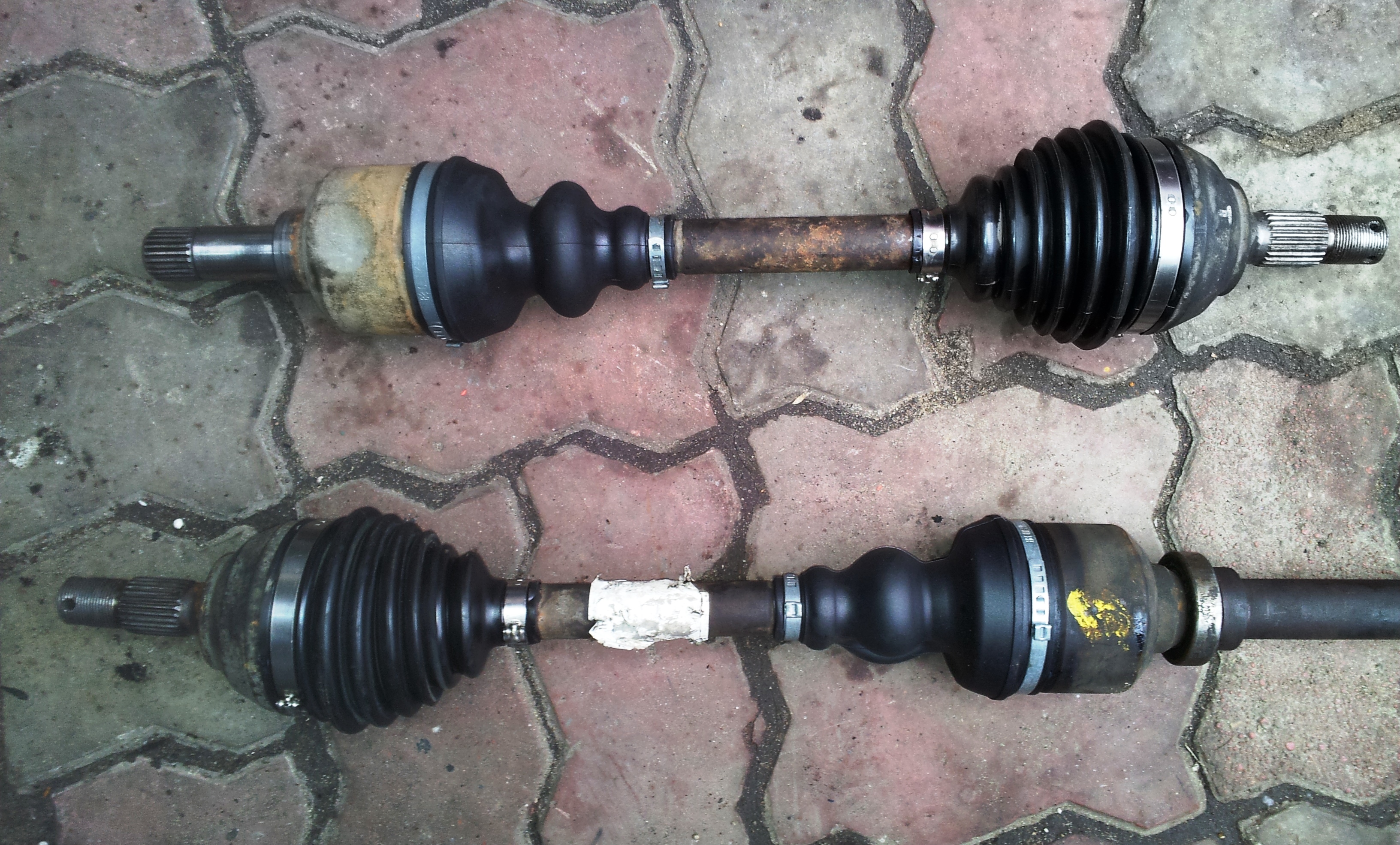

Przy zdejmowaniu skrzyni inspekcji zostały poddane również półośki. Do wymiany zakwalifikowały się gumowe osłony przegubów wewnętrznych, które zaczynały powoli parcieć. Z pomocą w zdobyciu nowych przyszedł zakład Auto Przegub w Sulejówku, który trzy lata temu dokonywał przeróbki owych półosi na mocniejsze, wymienne przeguby z Peugeot'a 406 2.0 Turbo.

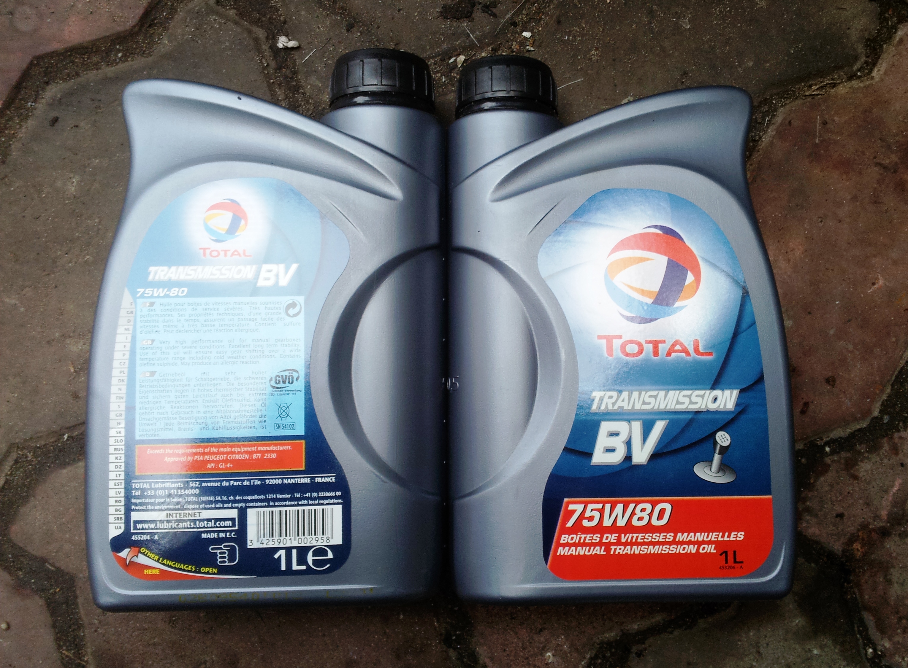

Do skrzyni powędrował nowy olej Total 75W80. Tak swoją drogą - co ile producent przewiduje jego wymianę?

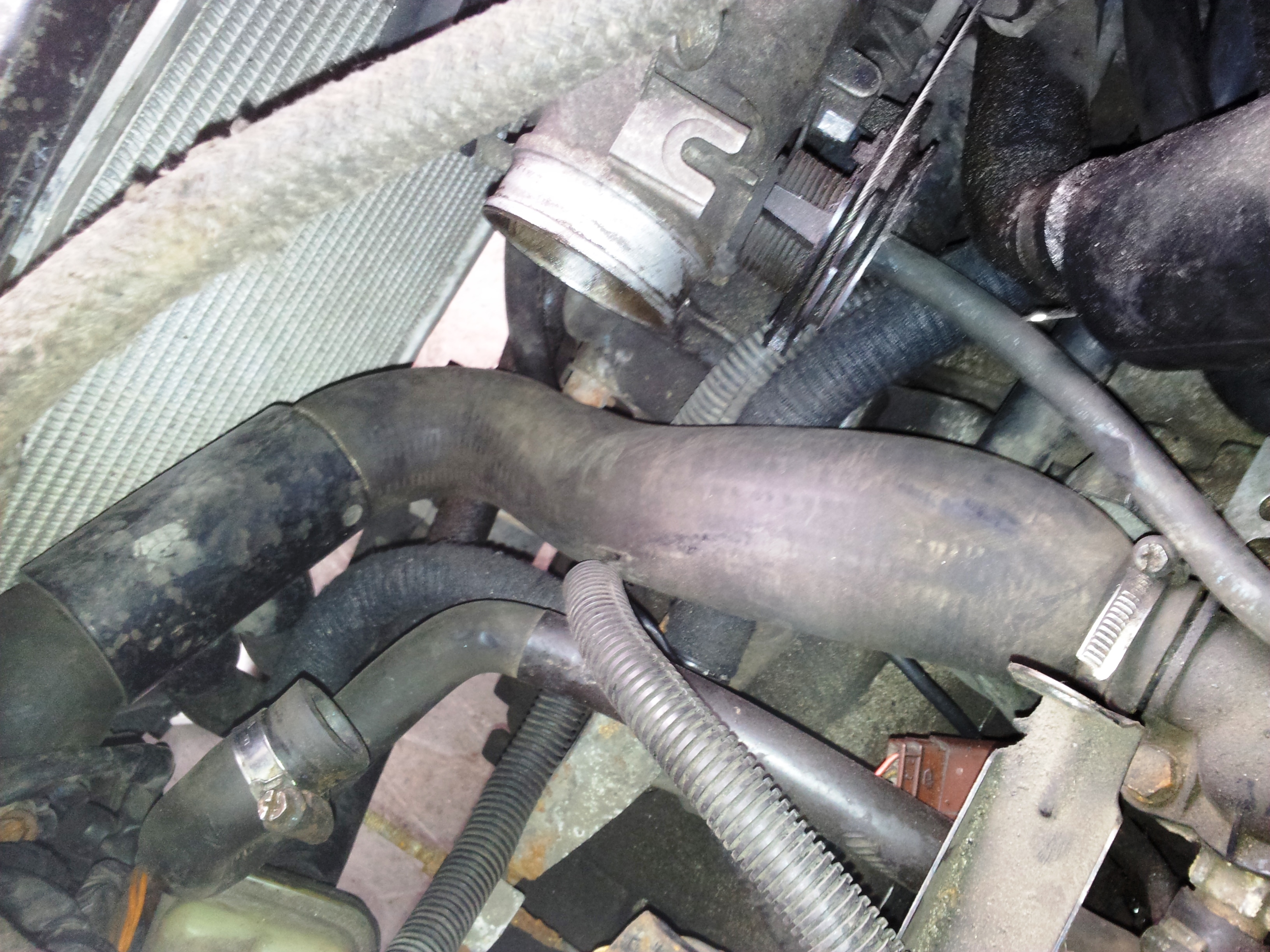

Żeby nie było zbyt kolorowo, na jaw wyszła nowa usterka układu chłodzenia w postaci uszkodzonego przewodu gumowego od termostatu do chłodnicy, z rozgałęzieniem do wymiennika ciepła. Puścił wewnętrzny kord, co sprawiło że przewód przypomina bardziej boa dusiciela niż kanał którym ma płynąć gorący Prestone.
Proszę o kontakt osoby które mają takowy na sprzedaż.

Z tego co jest mi wiadomo to producent nie przewiduje zmiany oleju w skrzyni biegów, jedynie kontrola stanu co ( jeśli dobrze pamiętam ) 60 tys km . Natomiast powiem Ci ciekawostkę. Zalecenia jakościowe oleju do skrzyni biegów to klasa GL-5 , natoniast ten olej który wlałeś to GL4+
natomiast ja stosuję tego totala we wszytskich swych posiadanych kiedyś i obecnie pojazdach i nie obserwuje jakichkolwiek ujemnych skutków.
Re: 205 Forever GTI
Orfi, masz rację tą klasą. Niestety szukałem GL5 i w zasadzie nikt ich nie produkuje.
Wymiana oleju na pewno skrzyni nie zaszkodzi. W 406 zdecydowanie poprawiła się praca synchronizatorów po zalaniu BVa.
Haku, mam cały wymiennik z 309 GTI, ale servicebox mówi, że ma inny numer, niż w 205. Może ktoś wie, czy da się je stosować zamiennie?
