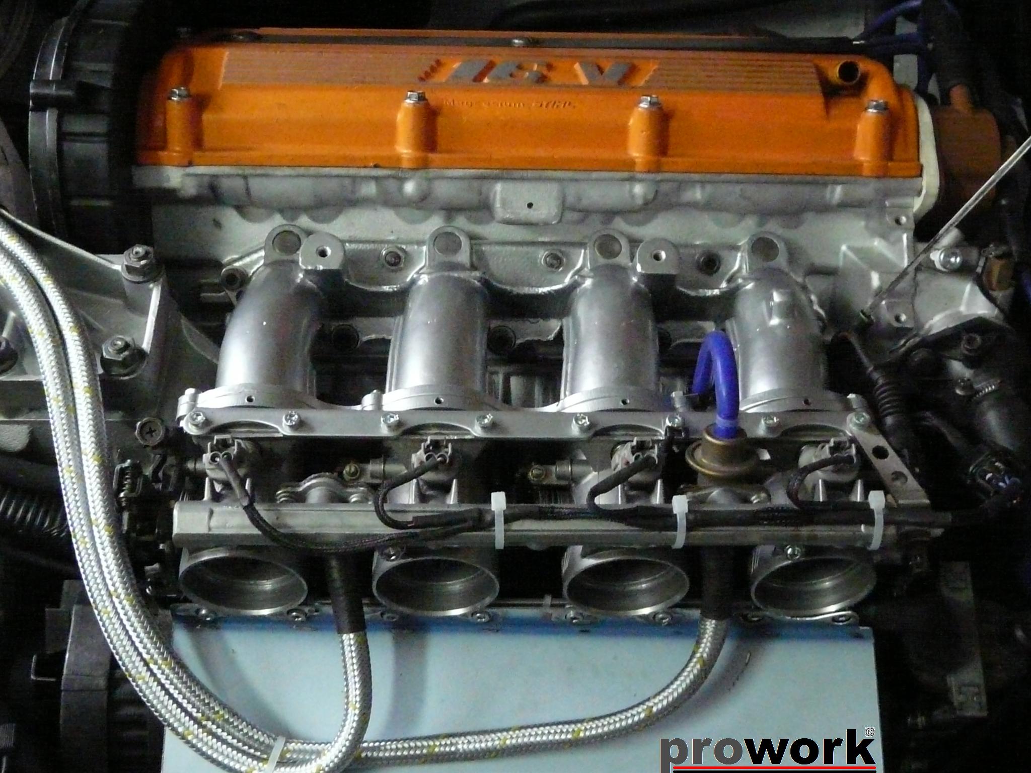

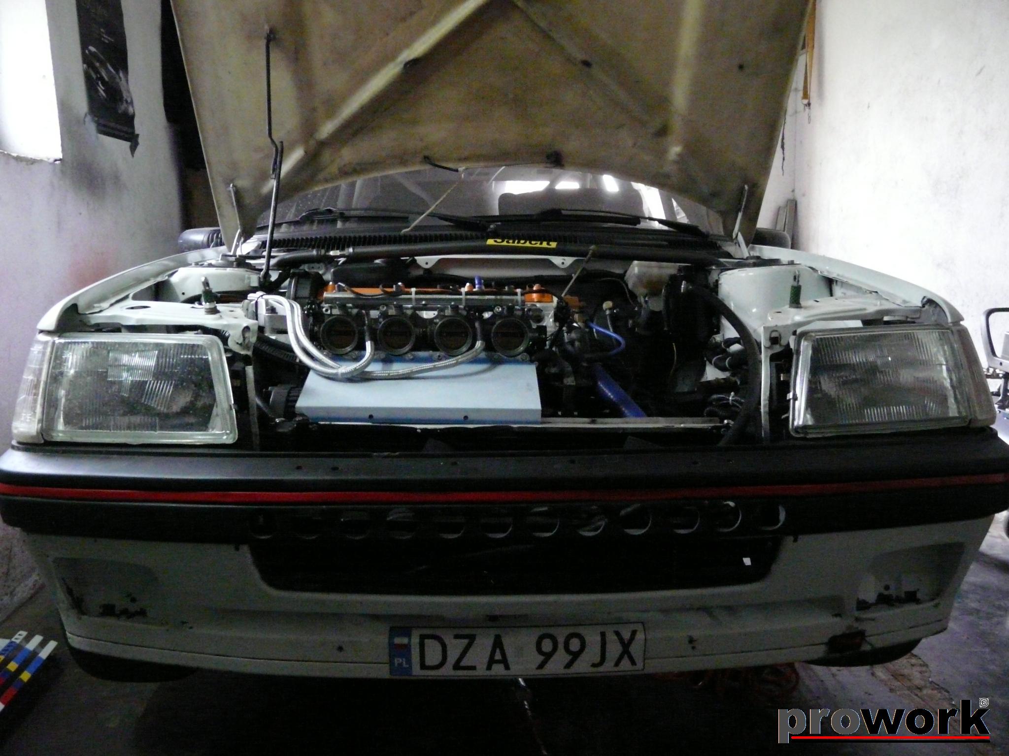

no ładnie to wygląda
z czego w końcu to ITB pochodzi? bo chyba nie doczytałem
- buniooo
- Posty: 508
- Lokalizacja: Dolny Śląsk
ZX12R 4x46mm

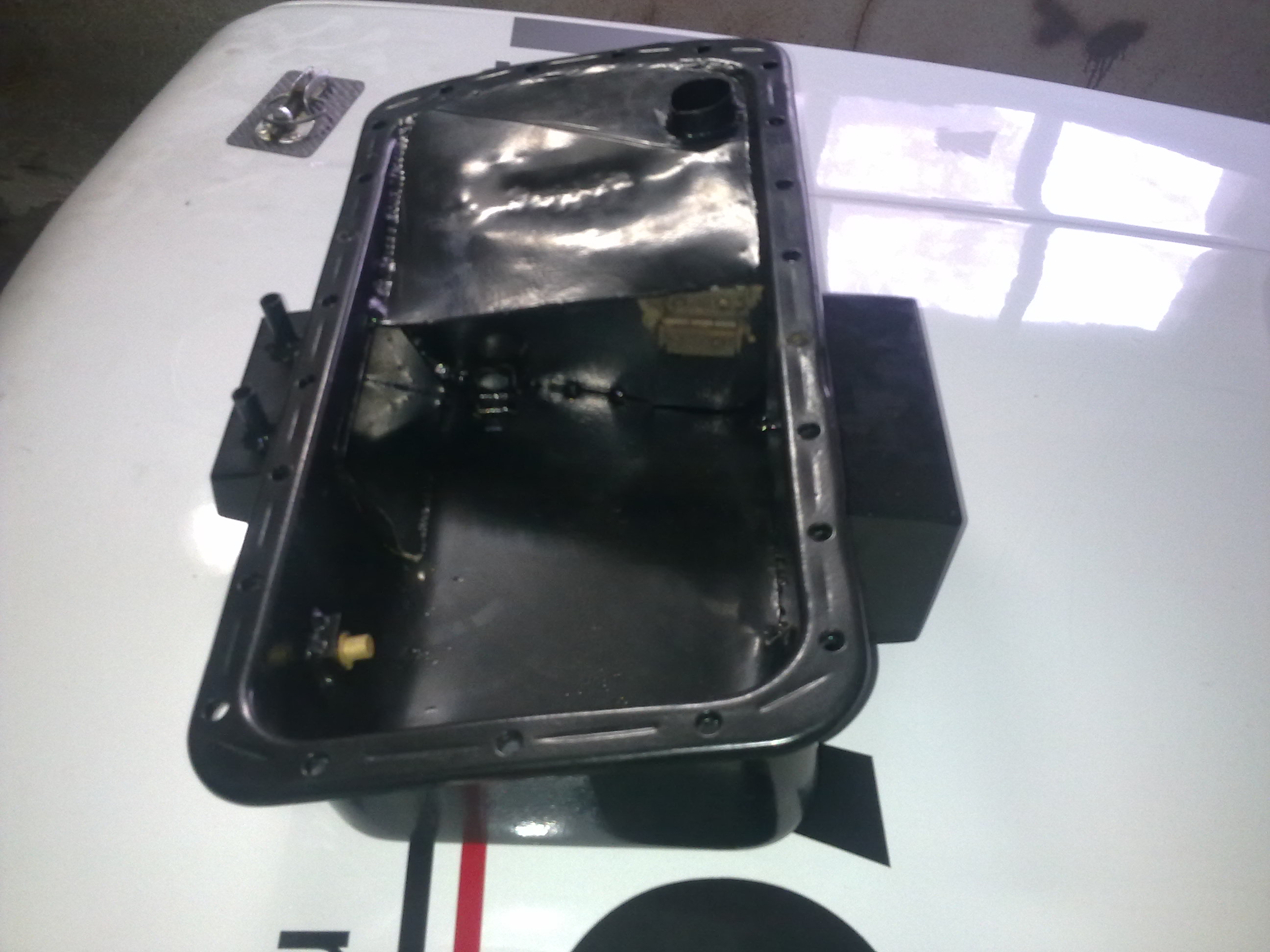

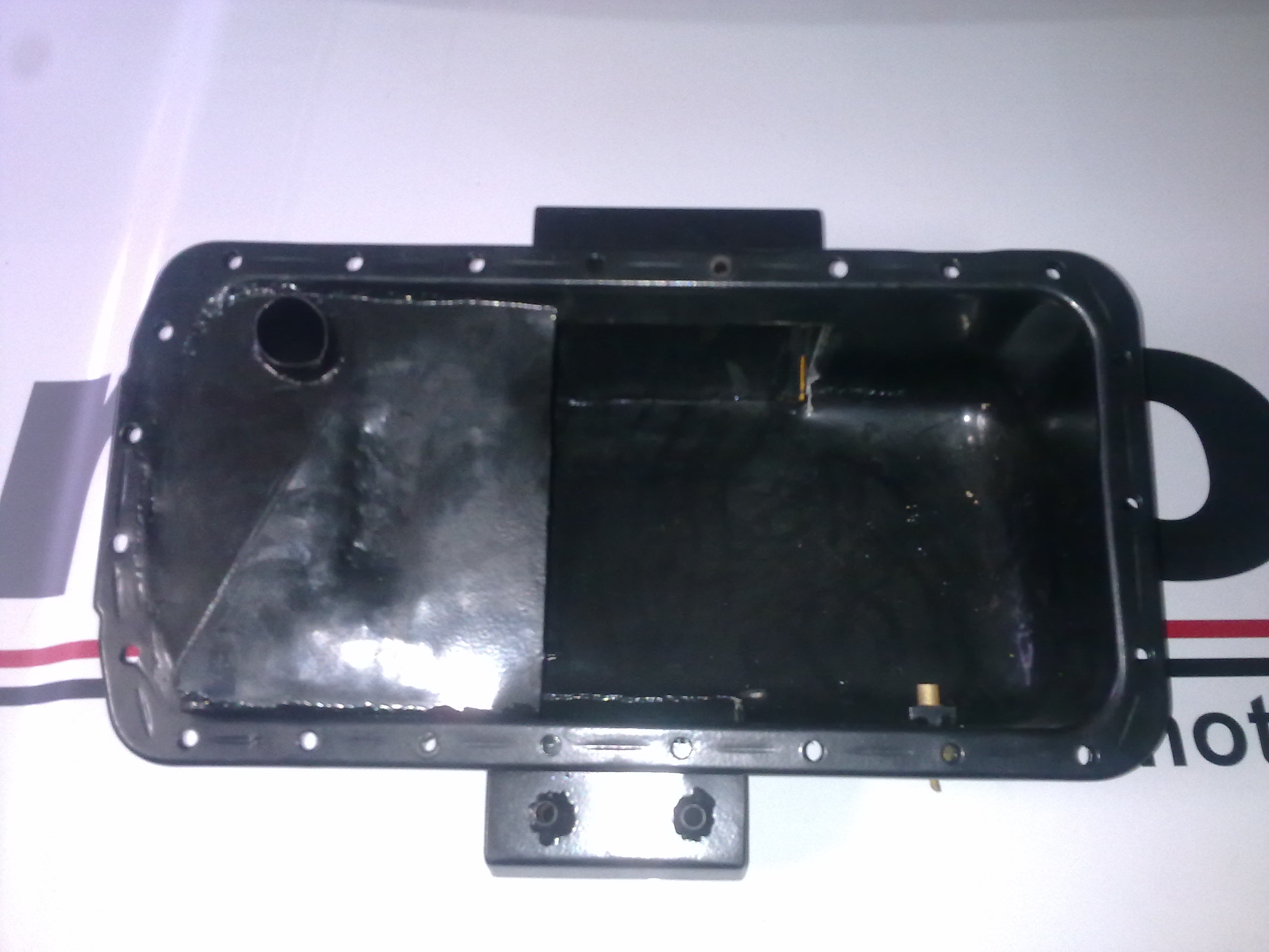

smarowanie juz mi spac nie daje...
nie moge odpalic silnika bo ciagle to co wymysle by ochronić silnik od ponownego zatarcia nie jest wystarczające! Dlatego, juz przerobilem chyba z 5 opcji z grodziami, modami miski itp. wszystko finalnie wyjeba*** za psem
Ale nie dam za wygrana!
musicie jeszcze troche poczekac.
miska po modach, ktora bedzie albo jej nie bedzie... troche zajmuje to czasu, a dodatkowo ostatni tydzien spedzilem relaksujac sie w szpitalnym luzeczku

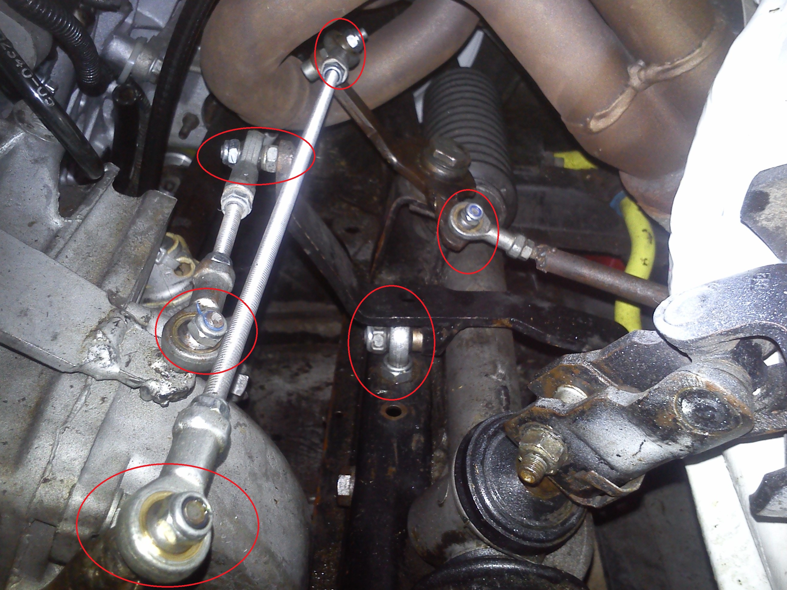

system zmiany biegow na uniballs
razem 7szt
aby przejsc na takie rozwkiazanie trzeba: ciac, szlifowac,wiercic i spawac
efekt: PRECYZJA!!! I SZYBKOSC ZMIANY BIEGOW jakiej w ory nawet po wyjezdzie z fabryki nie uswiadczy
(juz nie wspominam o tym, ze bez stresowa jazda z mysla ze spadnie wodzik)
razem 7szt
Tak straszysz, że myślałem, że wymyśliłeś cały układ od nowa Teraz widzę, że nie jest to kosmicznie skomplikowane i warto się tym zająć Powiedz jeszcze jak masz zamocowaną "eLkę"

w L-ce skasowalem luz i nie bylo sensu kombinowania z unibolem
added to things to do list
Dokladnie tego mi teraz potrzeba !!!

Ja tam widzę 6 unibali
7 jak mniemam jest na końcu lewarka pod autem ??
