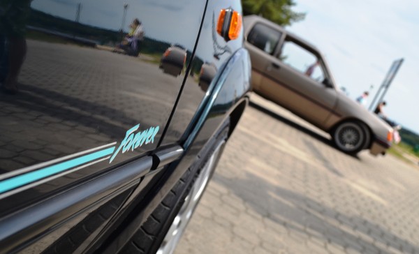

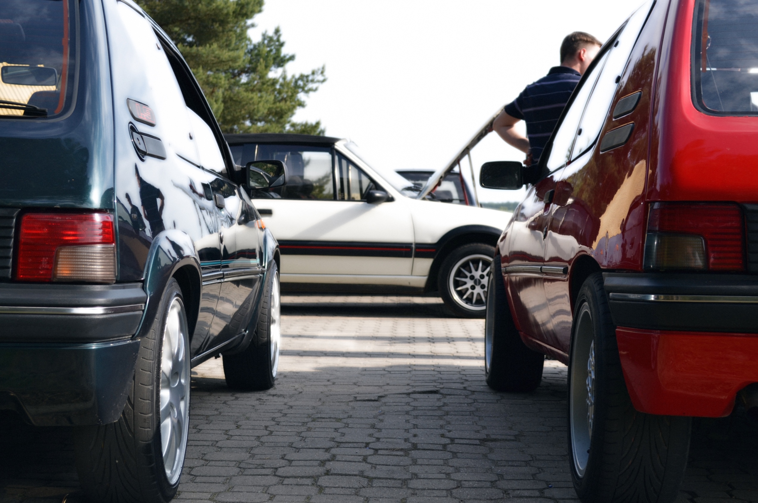

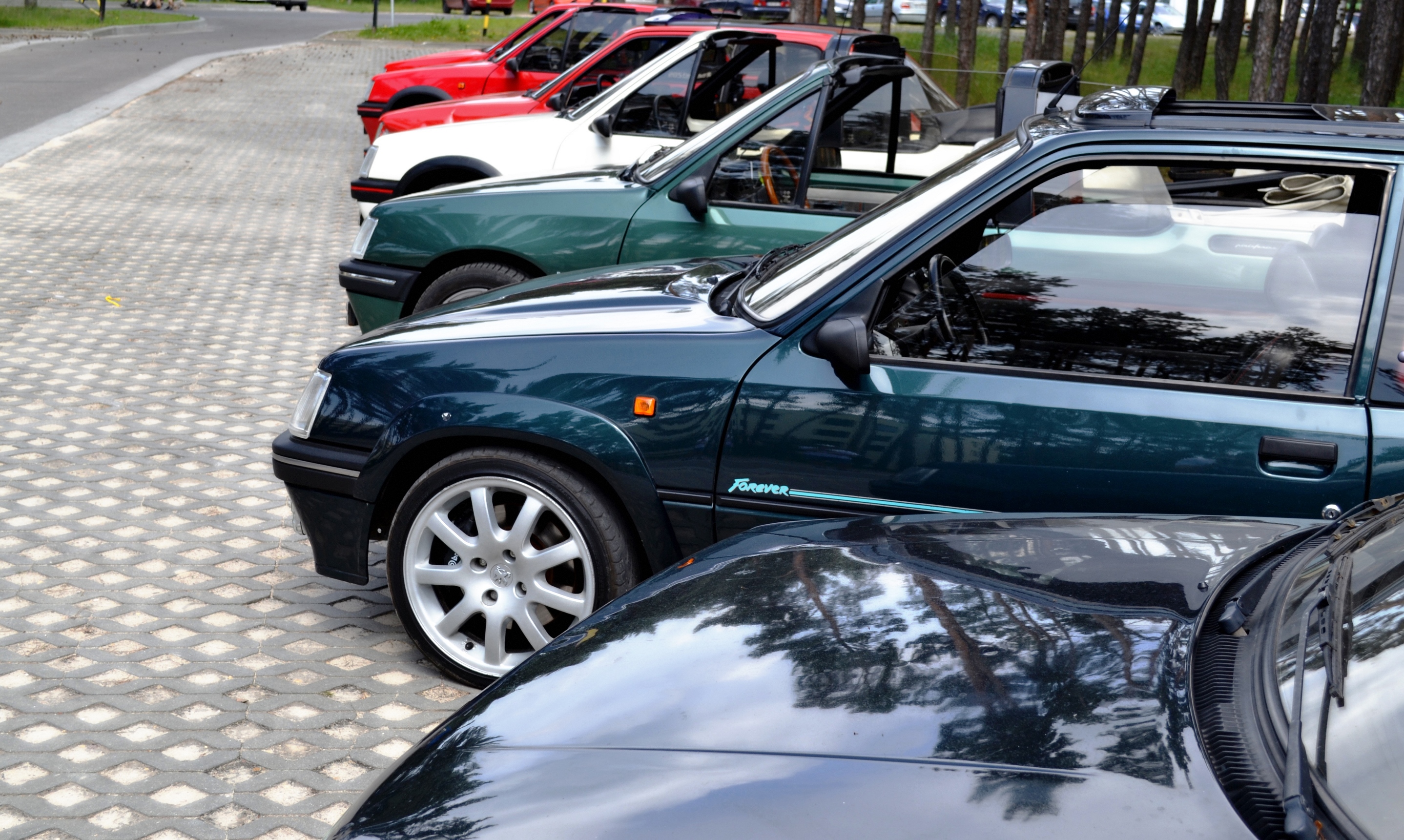

Poniżej fotki auta z ostatniego zlotu pod Bełchatowem.

proszę mógłbyś pomierzyć naklejki forever i podać mi wymiary bo muszę wydrukować i nakleić ale nie mam wymiaru :/

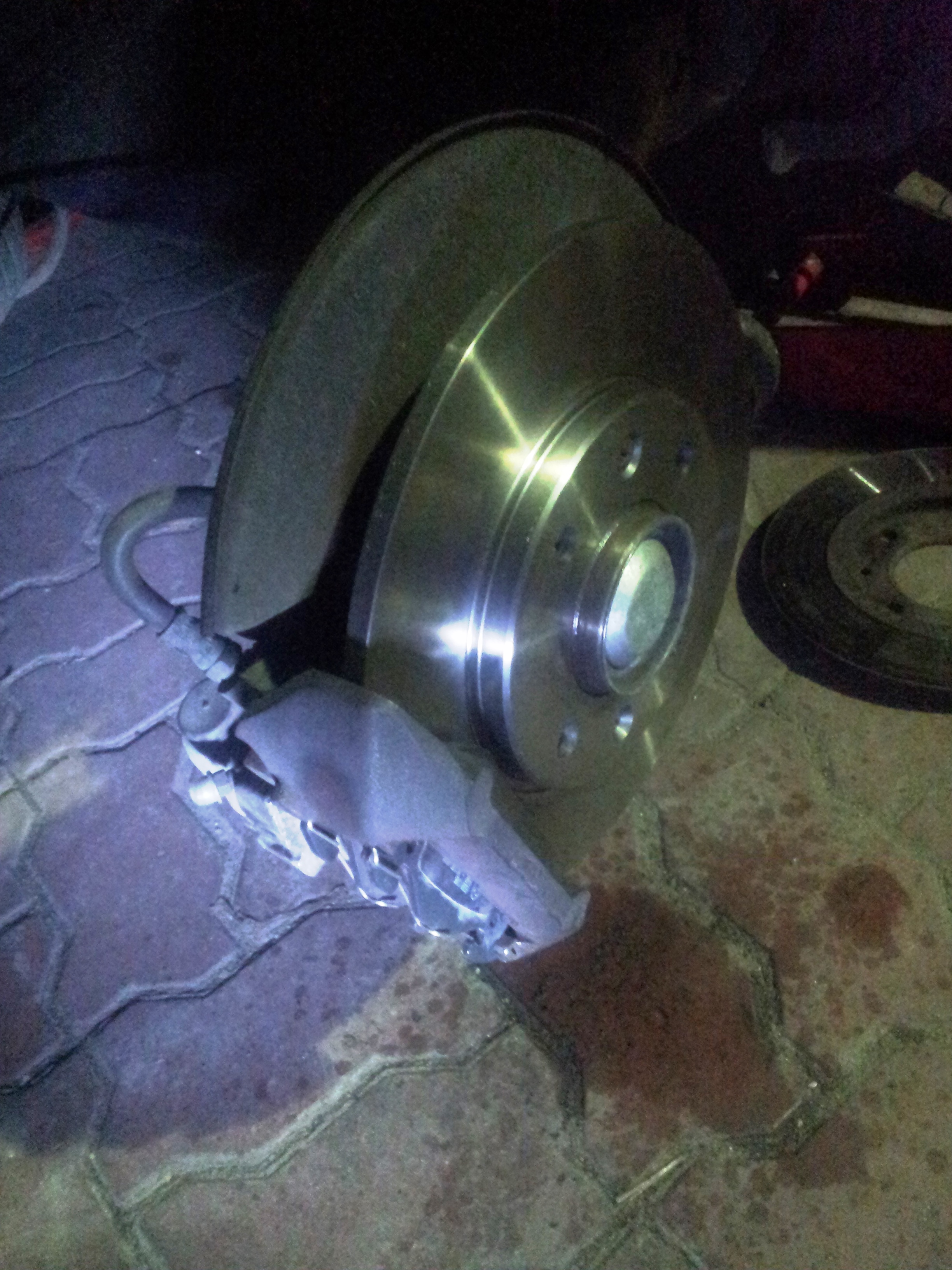

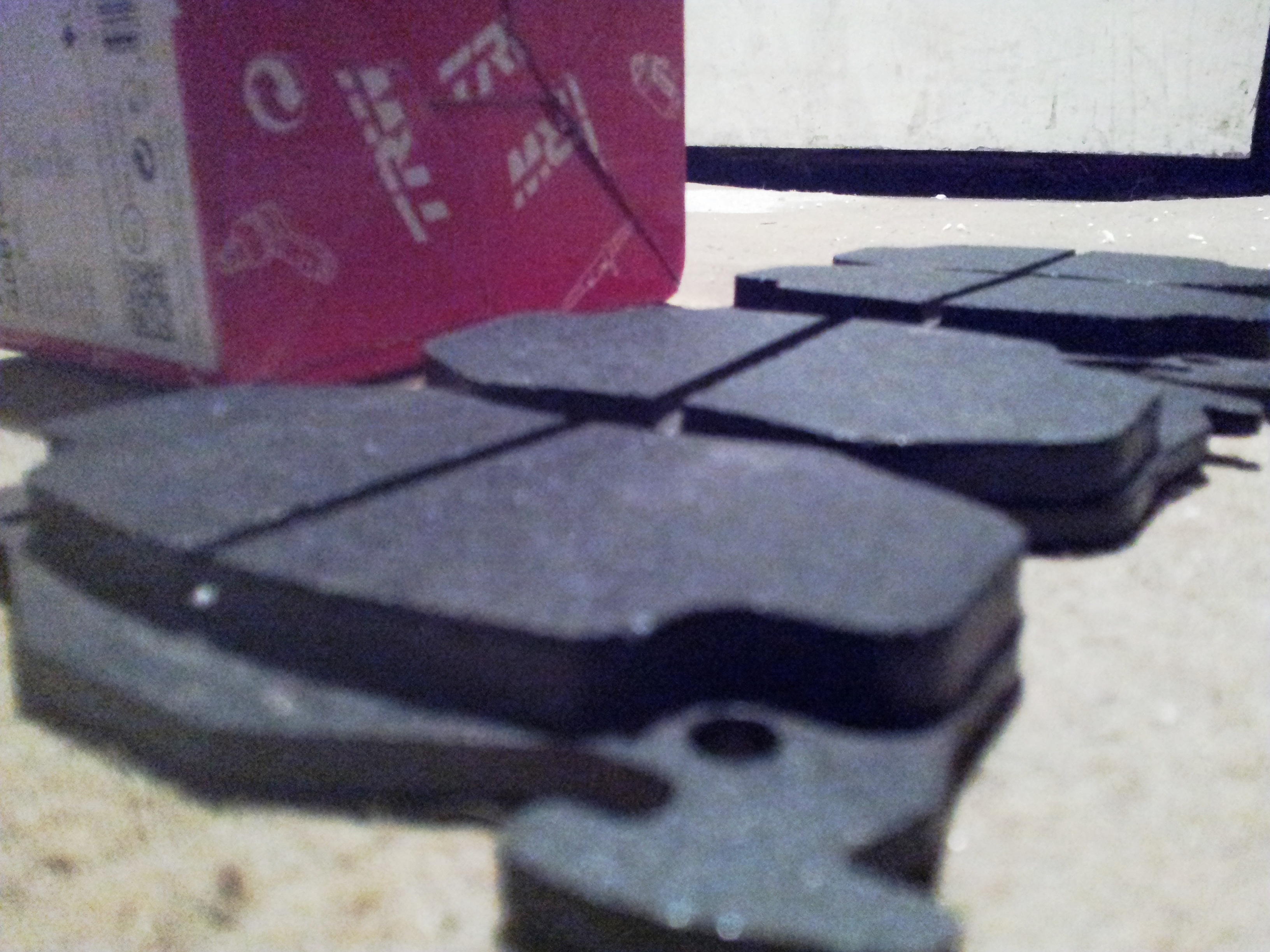

Do stanu perfekt udało mi się ostatnio przywrócić układ hamulcowy. Tył jakiś czas temu zaczął sprawiać małe problemy, także na pierwszy ogień do sprawdzenia poszły zaciski. Nierówne zużycie klocków zasugerowało nadchodzące wydatki. Na moje szczęście obyło się bez wymiany reperaturek zacisków - świeży smar na prowadnicach i tłoczkach, nowe tarcze i klocki rozwiązały powyższy problem.
Przy okazji wymianie uległy również klocki z przodu. Wybór padł na podobnie jak w przypadku tylnej ośki na TRW - ich plusem jest gumowa podkładka na ściance klocka przylegającej do tłoczka, mająca niwelować piszczenie będące zmorą czterotłoczkowych zacisków Brembo. Oprócz tego sama powierzchnia cierna klocka ma wykonane fabryczne, ukośnie ścięcie, które ma zmniejszać intensywność dźwięku jaki wydobywa się z układu hamulcowego.. Efekt? Żaden..

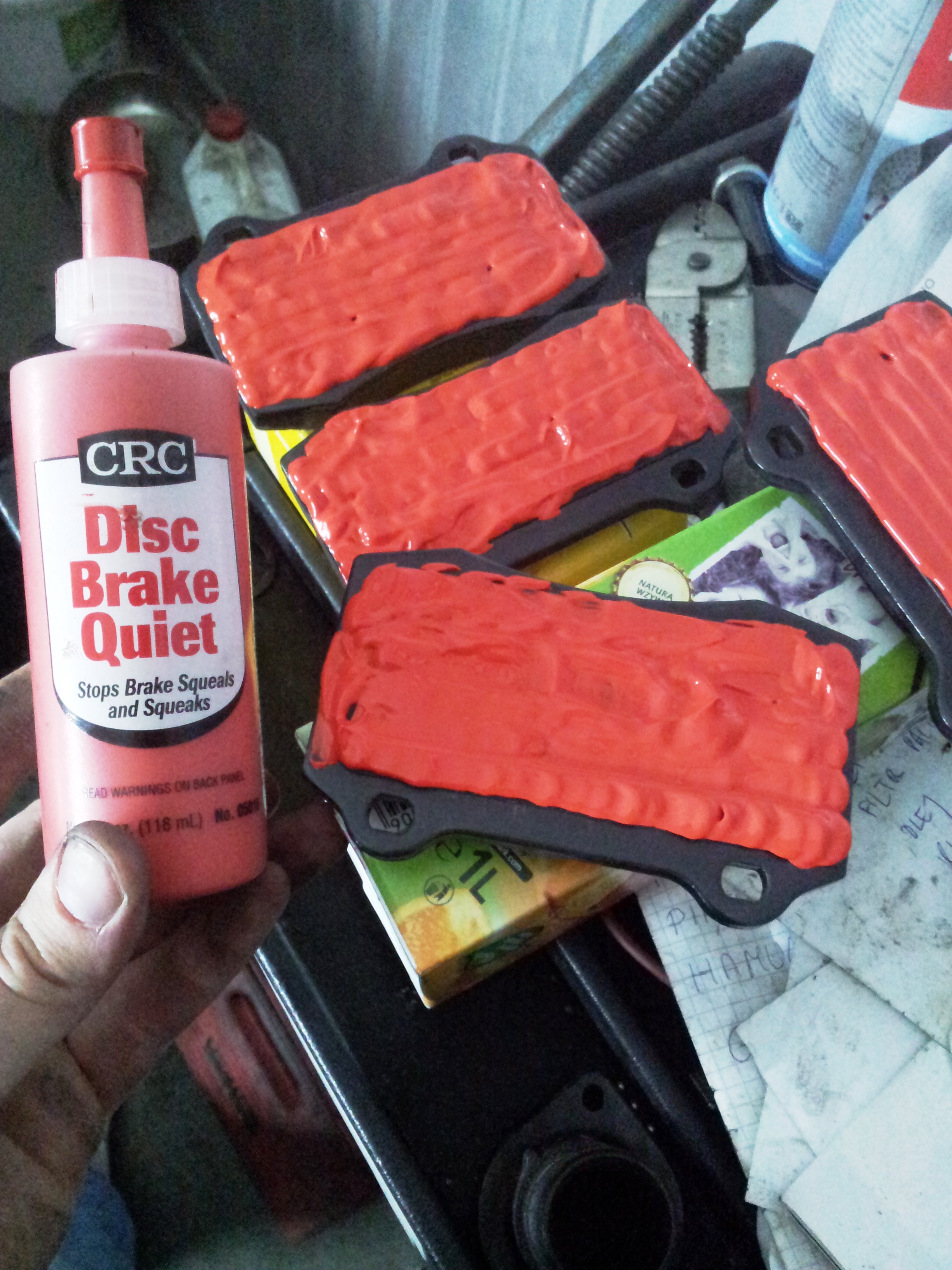

Ale nie składam broni - postanawiam przetestować jeden z ogólnodostępnych preparatów, mających rozwikłać problemy ludzi, którym zamarzył się czterotłoczek w 205-tce. Za niecałe 35zł kupuje CRC Disc Brake Queit. Z instrukcji obsługi zamieszczonej na odwrocie napisanej czcionką do przeczytania której powinni dodawać lupę w gratisie, dowiaduje się iż ów preparat na pewno rozwiąże mój problem oraz że zawiera on składnik, który w Kanadzie został uznany za rakotwórczy. Rewela...
Płyn o konsystencji budyniu zrobionego z użyciem zbyt małej ilości wody, nakładam prosto z tubki na tył klocka i czekam kilkanaście minut, aż stanie się na tyle lepki żeby utrzymał się na powierzchni. Tak spreparowany element montuje na swoim miejscu (przy okazji upierdzielając na czerwono pół zacisku).
Pewnie ciekawi jesteście efektu... Tu miłe zaskoczenie. To świństwo, od którego ludzie w Kanadzie muszą przechodzić chemioterapię naprawdę działa. Nie niweluje zupełnie piszczenia, ale bardzo je ogranicza, co jest i tak zbawienne. Jednym słowem - polecam
Z tak zrobionym zestawem udałem się na badanie techniczne, na którym utwierdziłem się tylko że wszelkie zabiegi wykonałem poprawnie. Krzysztof vs. układ hamulcowy = 1:0.

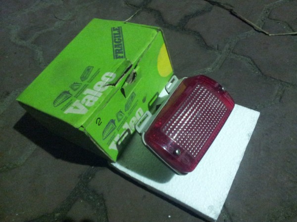

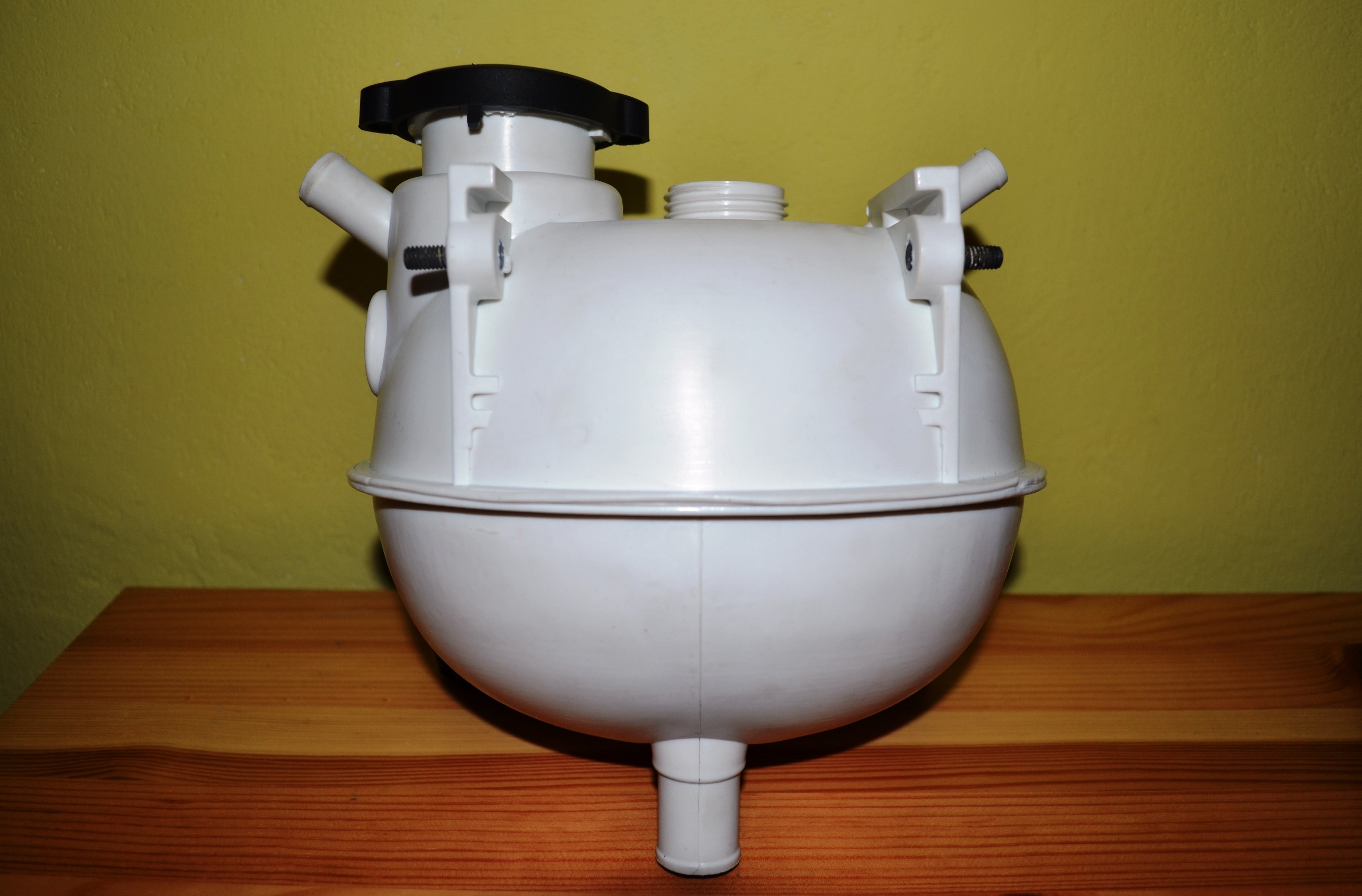

Przed samym badaniem zakupiłem jeszcze dwa kolejne elementy: nową ory lampę wstecznego oraz nowy zbiorniczek wyrównawczy.
Tym sposobem przywróciłem autu pełną sprawność i zapewniłem sobie bezproblemowe pod względem technicznym przejście kolejnego już badania w stacji diagnostycznej.

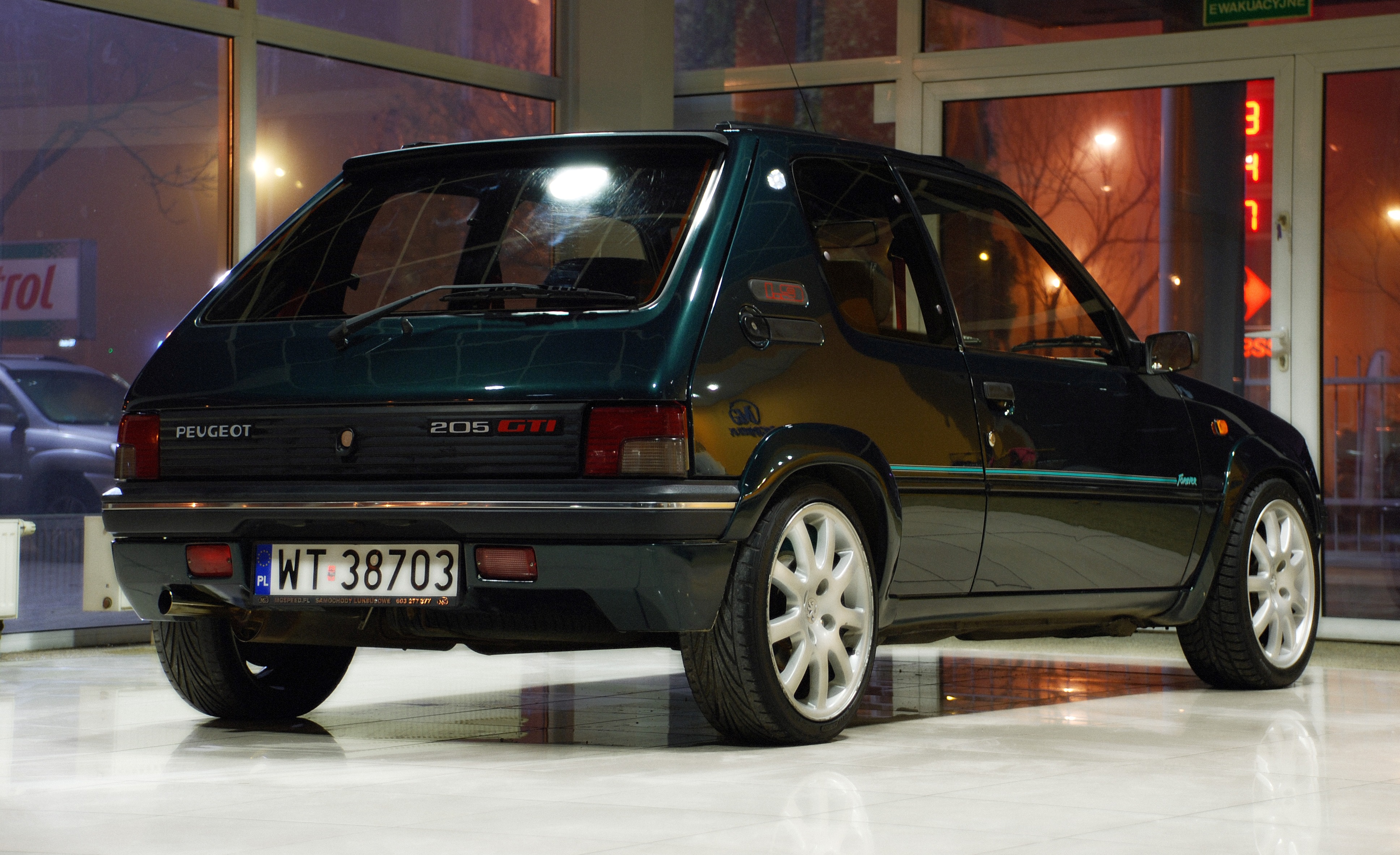

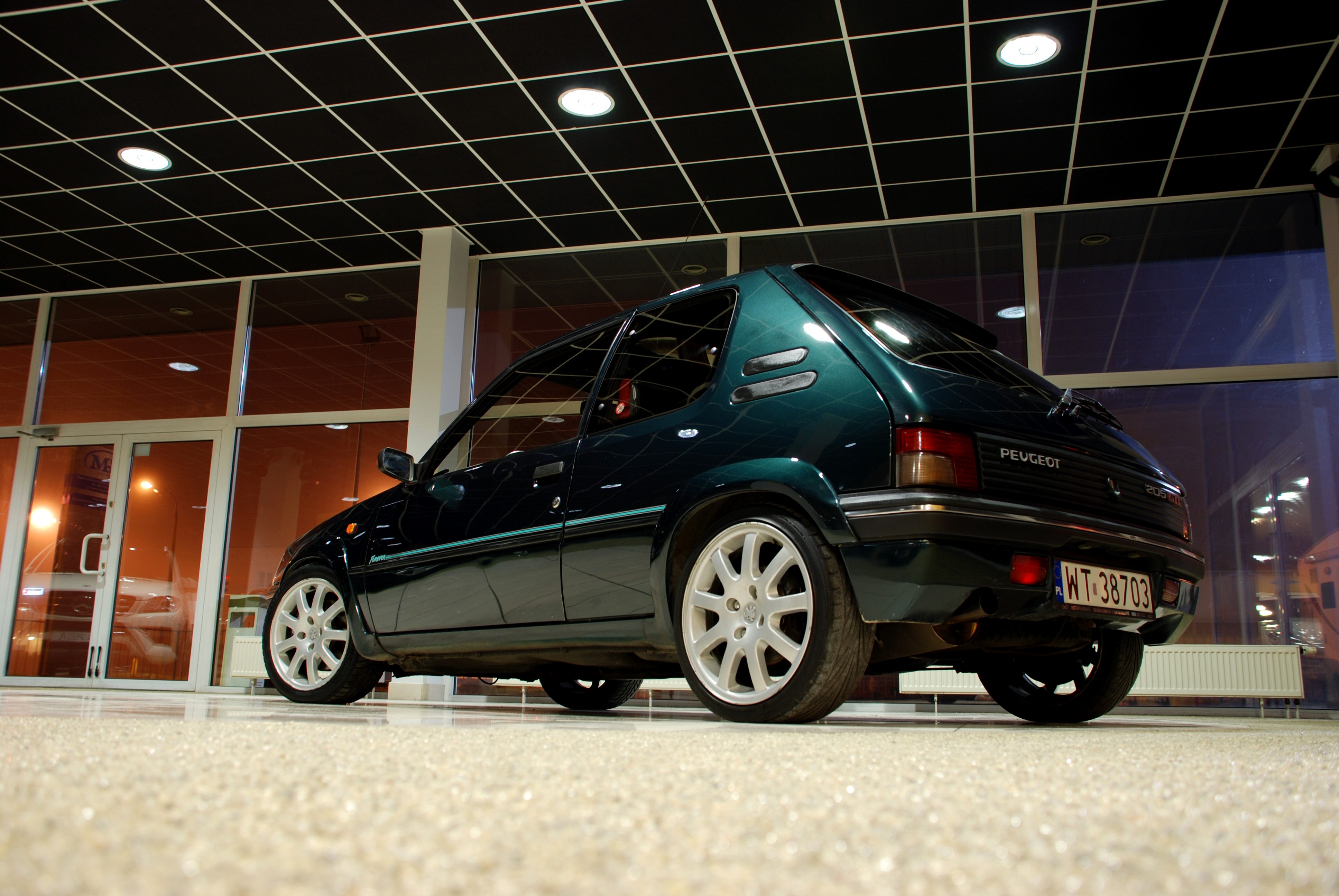

Sesja zdjęciowa do magazynu KMH, o której pisałem w poprzednim poście miała miejsce 23-go listopada, zaś jej efekty będziecie mieli okazje ocenić kupując wydanie specjalne magazynu, który ukażę się w salonach prasowych w okolicach gwiazdki. Korzystając z okazji iż auto wyglądało przy tej okazji całkiem nieźle, postanowiłem zrobić również kilka zdjęć we własnym zakresie.
- Posty: 6946
Re: 205 Forever GTI
Jezus Maria, Krzysiek! I które ja mam teraz zdjęcie wrzucić na fanpage! Z pół godziny się zastanawiałem, zanim wybrałem w końcu drogą losową...
Wygląda po prostu nieziemsko, ale to przecież klubowa wizytówka od lat. Absolutna czołówka projektów z Polski. Szacun za dobrą robotę Haku!

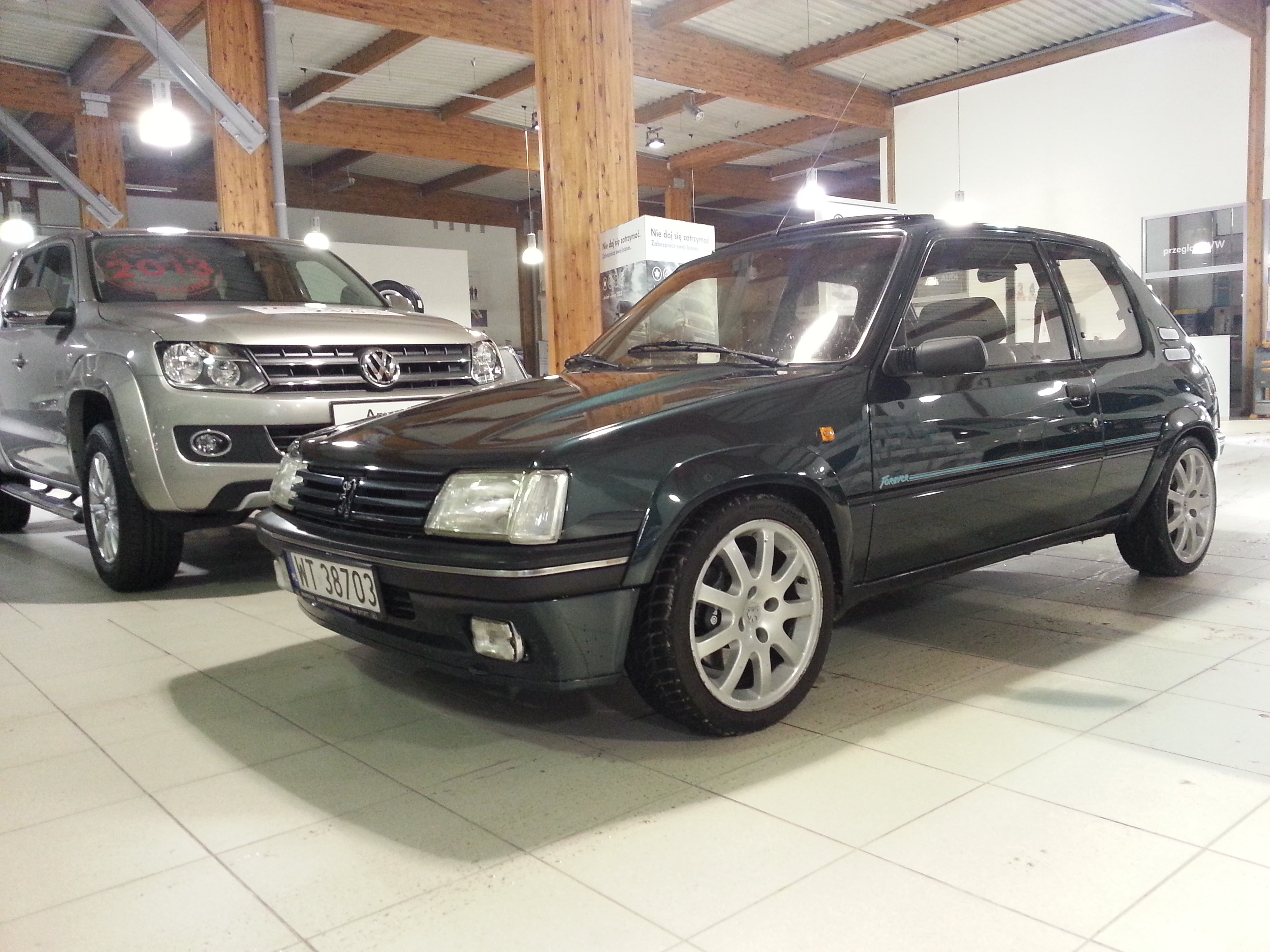

Re: 205 Forever GTI
Te felgi jaka maja szerokość? Nic nie obciera z tylu?
- levis
- Posty: 988
Re: 205 Forever GTI
z tego co mi wiadomo, z tyłu przy standardowej belce musi być delikatny dystans.simon3 pisze:Te felgi jaka maja szerokość? Nic nie obciera z tylu?
ja dawno temu przy belce z 309 gti nie musiałem montować dystansów do tych felg
- Haku
- Posty: 508
- Numer Gadu-gadu: 5369054
Re: 205 Forever GTI
Szerokość z tego co pamiętam to 7 cali. Przy seryjnej belce z 1.1 na wąskim bębnie dałem dystans 17mm i spokojnie mogłem zapakować dwie osoby na tylną kanapę bez obcierania. Przy belce z 309 GTI kolorowo już nie jest, szczególnie w przypadku gdy jest obniżona o jeden ząb tak jak ma to miejsce u mnie. Felgi montujesz wtedy bez dystansu, ale o jeździe z pasażerami z tyłu i tak możesz zapomnieć. Tu przydały by się tylne błotniki z GTI, które są minimalnie szersze i mają inaczej wycięty otwór na koło.simon3 pisze:Te felgi jaka maja szerokość? Nic nie obciera z tylu?

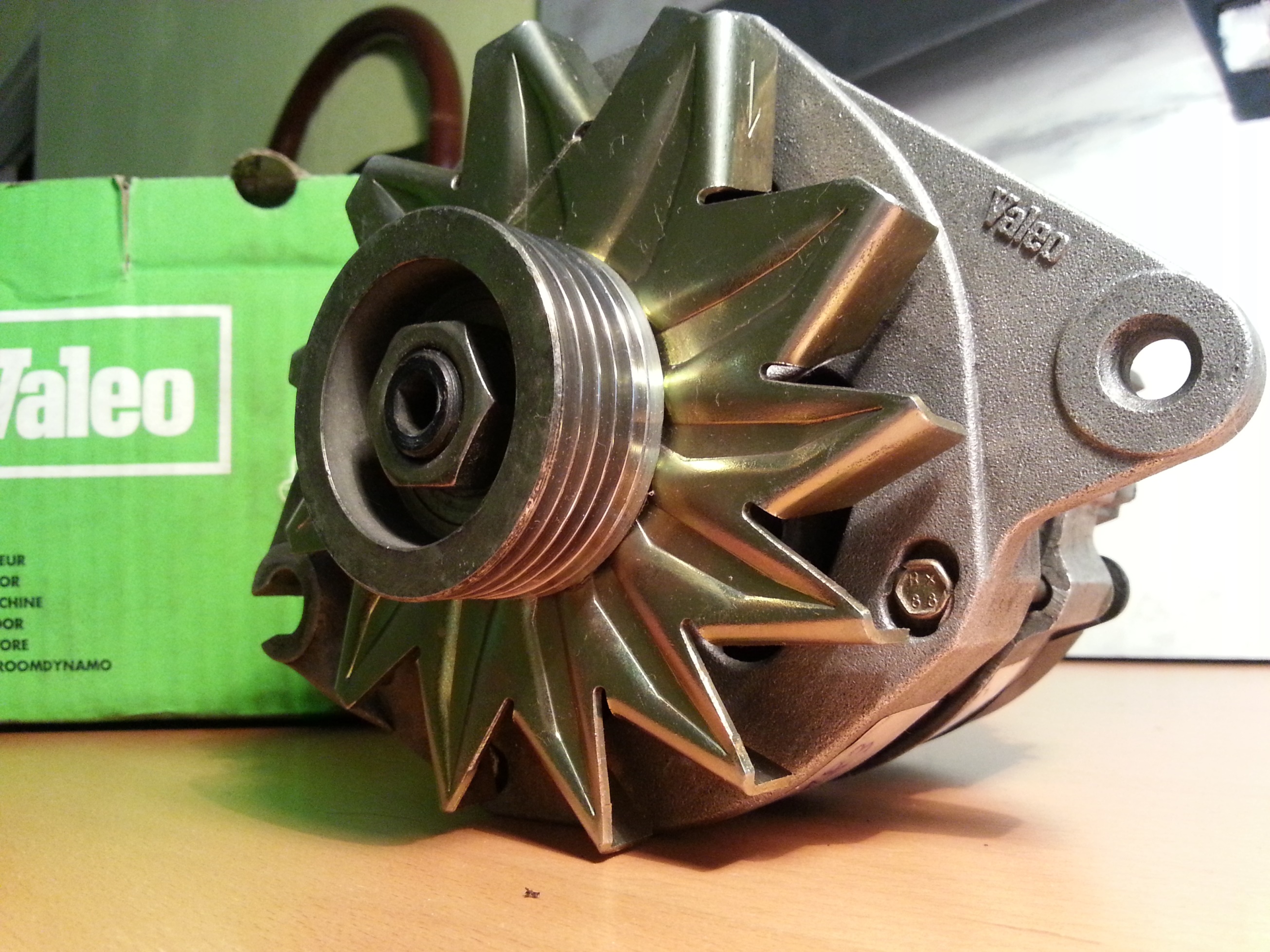

W styczniu zeszłego roku, w najmniej pożądanym momencie posypał się alternator, co na kilka dni uczyniło z 205-tki piękny pomnik zimowej przyrody. Po zaciętych poszukiwaniach udało mi się kupić nowy alternator Valeo, pamiętający czasy w których Jacques Chirac miał jeszcze gęstą czuprynę na głowie.

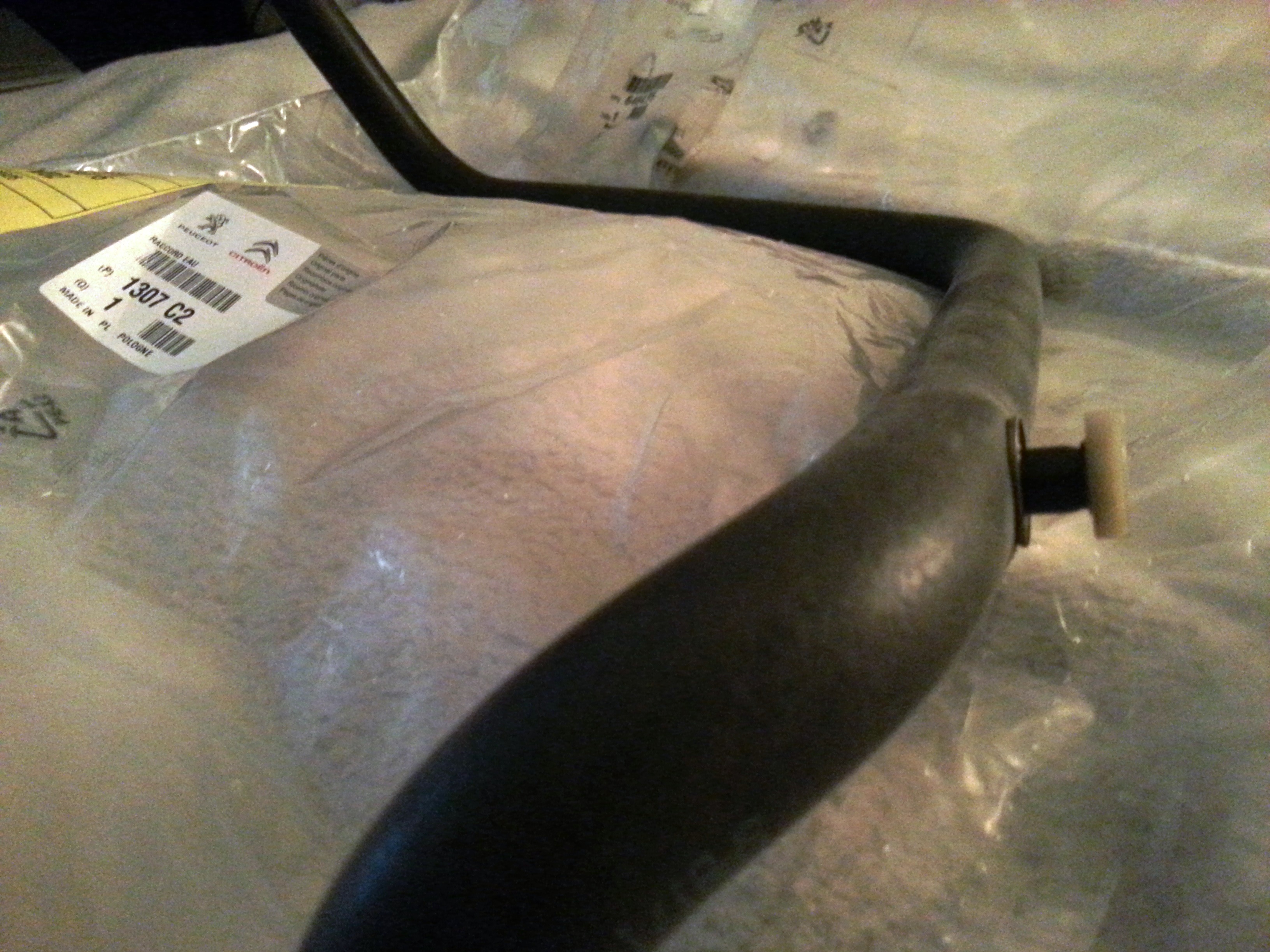

Występ w mediach, mimo moich najszczerszych pragnień, nie uczynił 205-tki mniej awaryjną. Kilka miesięcy później, swój żywot zakończył przewód chłodniczy łączący nagrzewnicę z blokiem silnika.
Chwała Bogu - nadal można dostać ten element w normalnych pieniądzach.
