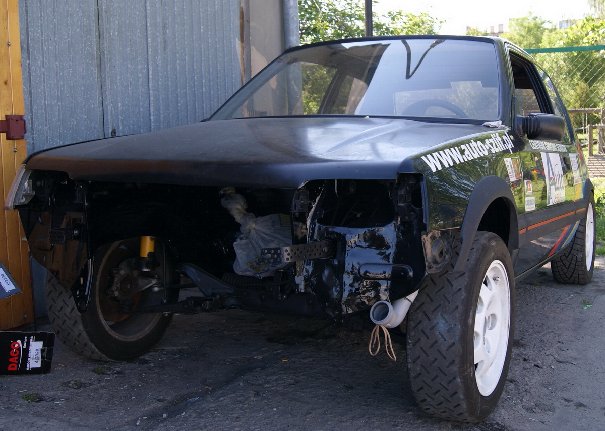

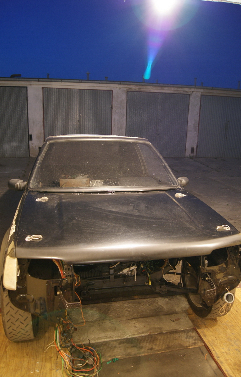

Jak będzie więcej zrobione wezmę normalny aparat żeby zdjęcia jakoś wyglądały.
Na razie auto nie zmieniło się wizualnie. Więc wygląd oceniam na 3= ale postaram się je wyprowadzić przynajmniej na 4+ :D
Kupiłem kpl. kół z lekkiego stopu z C5, zostaną przemalowane na biało i wtedy założe. Jednak waga 4.7kg w porównaniu z 8kg SPEEDLINE czy 9.1kg SMR zwyciężyła wygląd.
Opony przód MARKGUM Nrally, tył TOYO R1R

Auto prawdopodobnie będzie oklejone w całości i zmieni barwy na białe. Może coś w tym stylu ... ale jeszcze zobaczymy

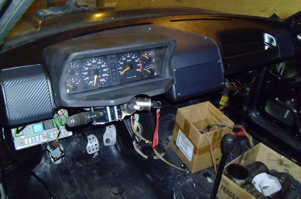

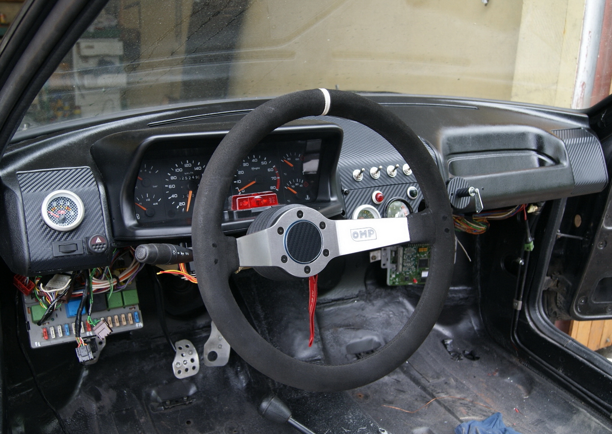

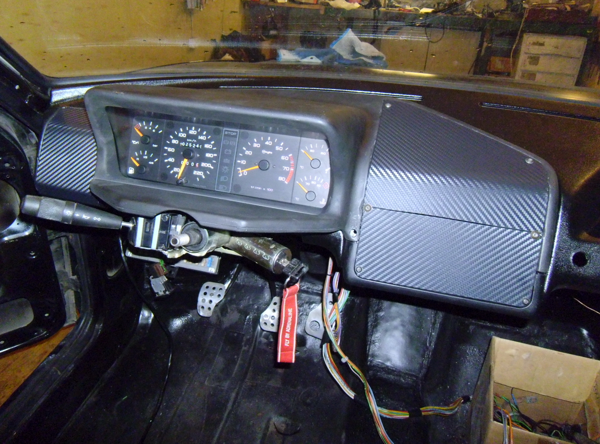

Jako, że deska jest mocno wypatroszona zabrałem się za wypełnienie dziur. Wykorzystałem do tego blachę aluminiową, którą pooblepiałem folią imitującą carbon. Wyszło całkiem sympatycznie. Teraz trzeba będzie uzbroić to w psztyczki elektryczki i dodatkowe wskaźniki.

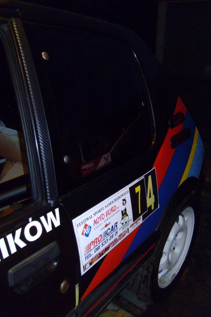

Zainspirowany również jednym z postów, wymieniłem starą porwaną folię na drzwiach na nową.
Tak to wyszło ... w dziennym świetle wygląda dużo lepiej
Re: Moj PROJECT 205 GTi16
Tak samo okleiłem ostatnio słupki w swoim 309. Wyszło całkiem nieźle :D

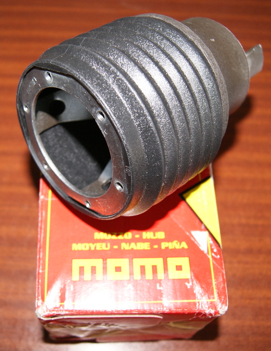

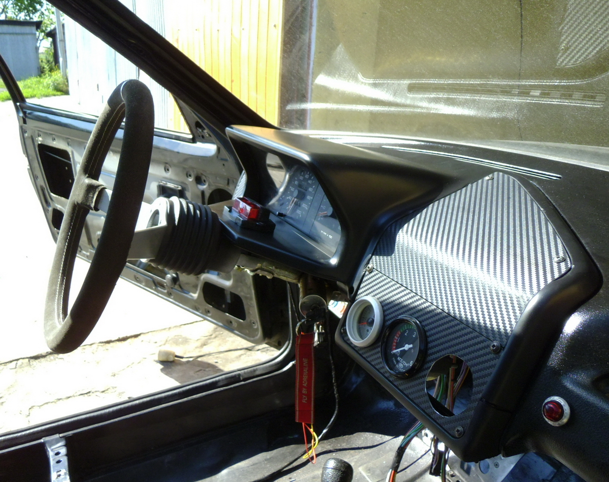

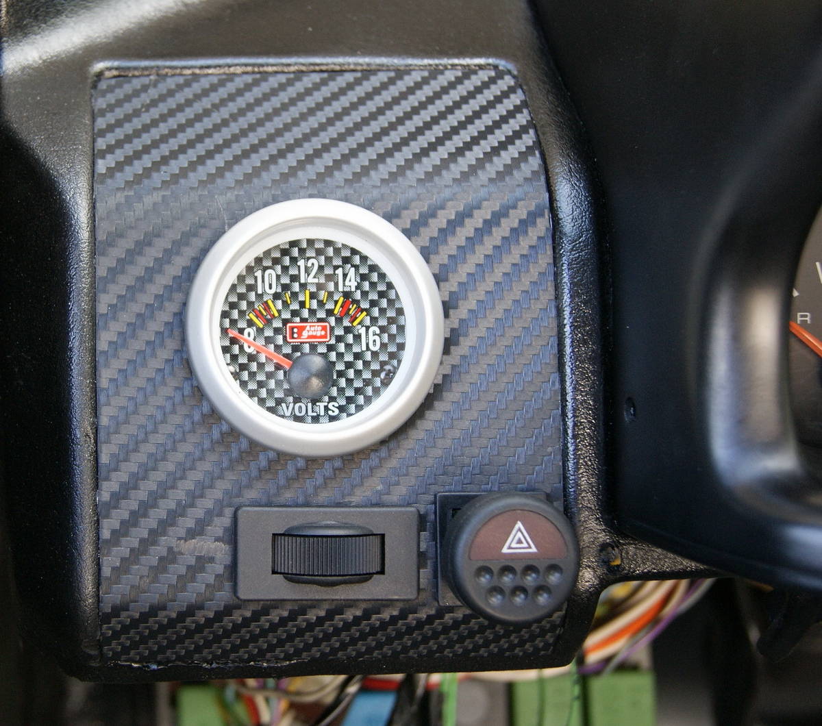

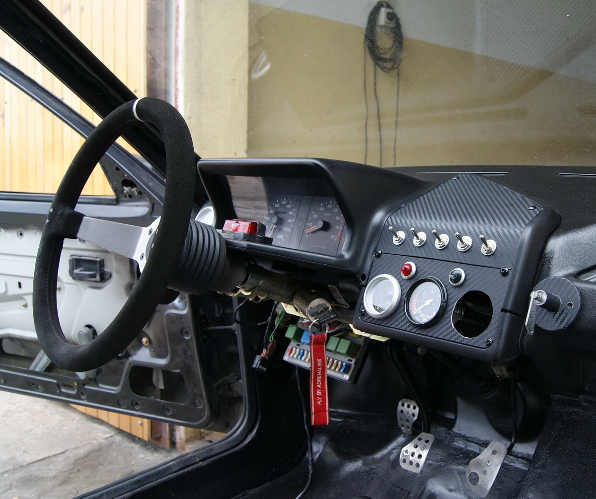

Ogarniam powoli deskę, doszła naba MOMO, wstępna przymiarka kierownicy i montaż wskaźników.

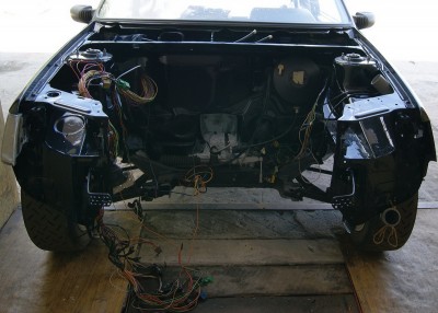

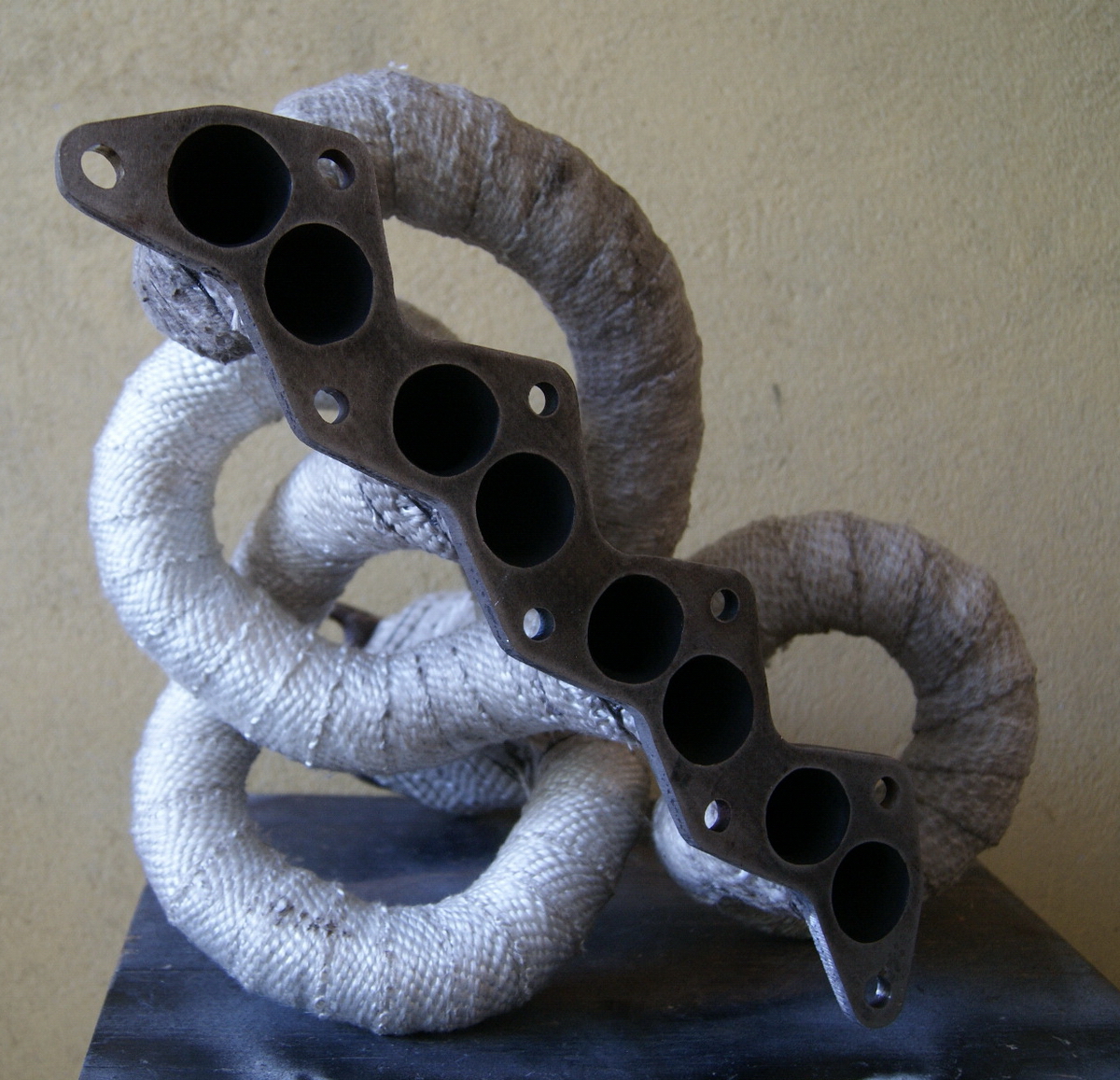

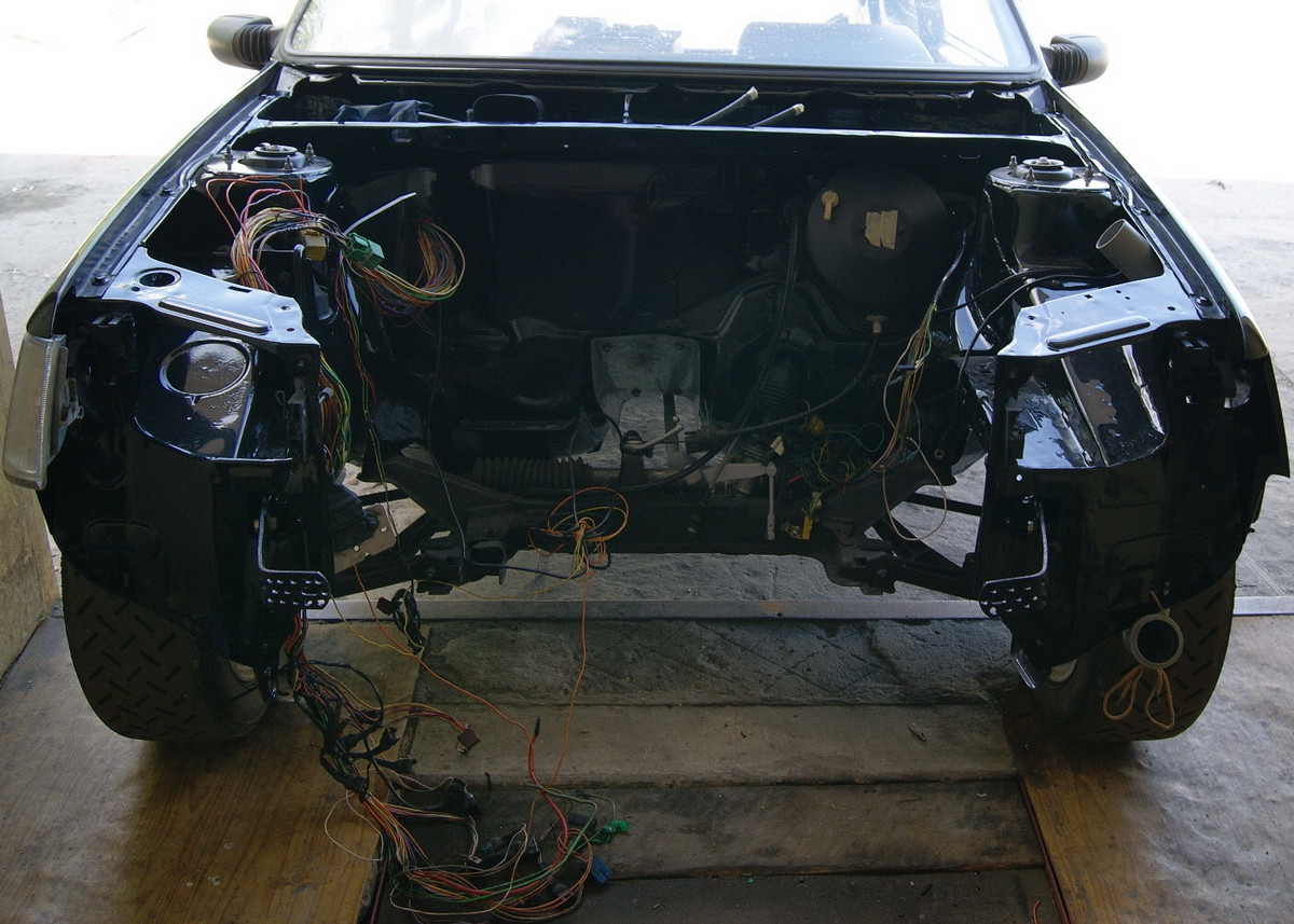

Wziąłem się również za wiązkę, chcę ja nieco lepiej poukładać niż poprzednio :)
Kolektor z GTI16?
Post autor: pawel »
Stef ile metrów bandaża Ci poszło?
Post autor: stef »
Kolektor pochodzi z silnika XU10J4RS, a flansza z mi16.
Żeby go obwinąć potrzeba jakieś 12m taśmy.
stef pisze:Kolektor pochodzi z silnika XU10J4RS, a flansza z mi16.
Takie buty... Tak się ostatnio zastanawiałem, czy ten kolektor podpasuje do miga :wink:
Post autor: pawel »
Dzięki za odpowiedz właśnie się zastanawiałem czy 5m starczy :)

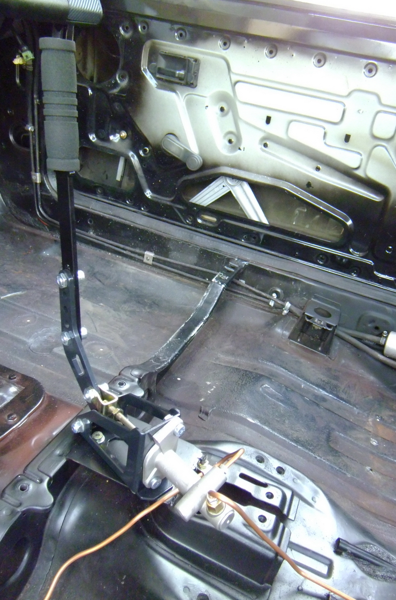

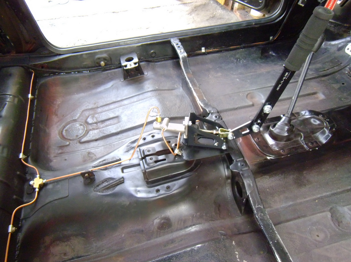

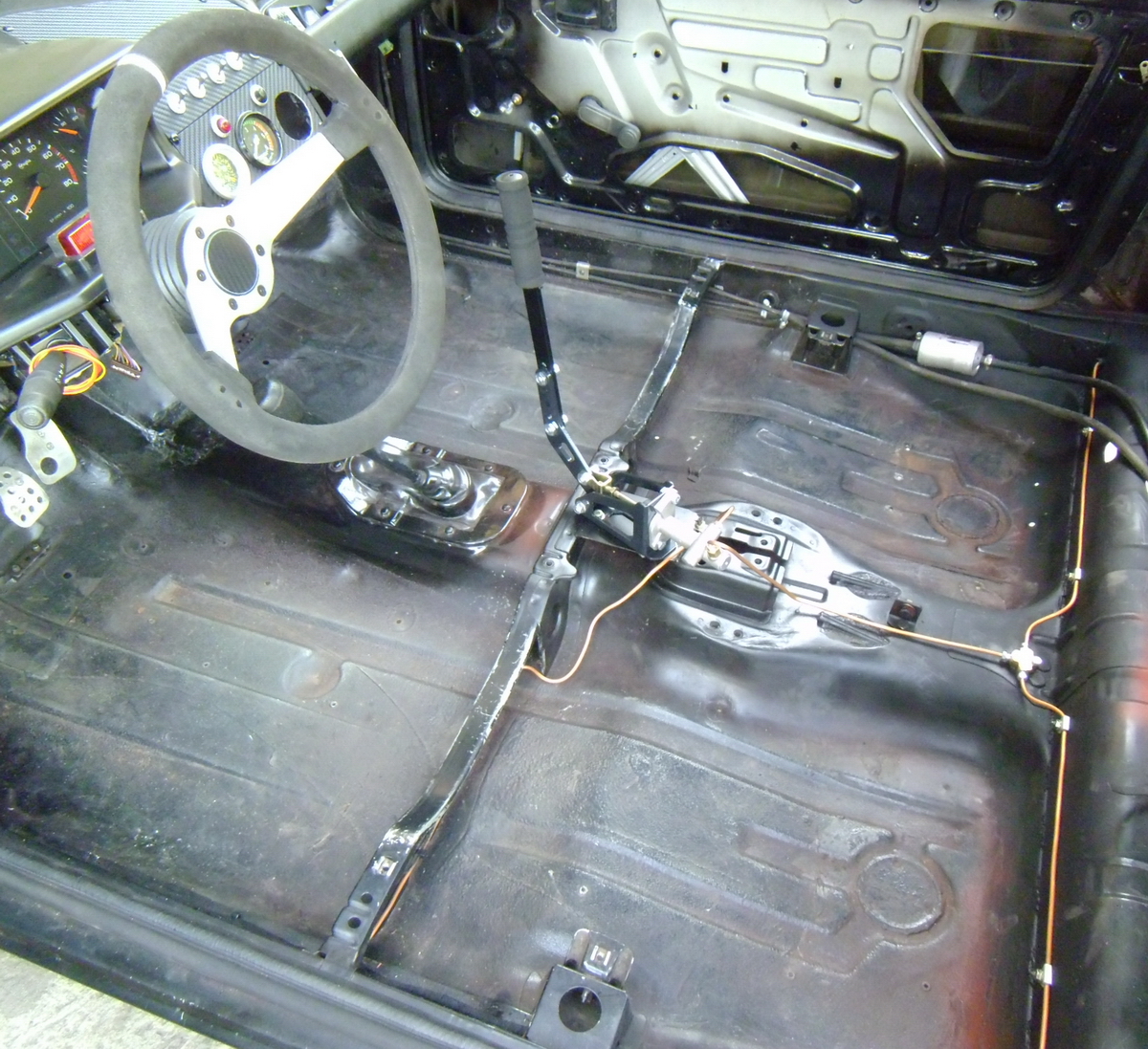

Hydrauliczny ręczny założony wraz z kpl. przewodów hamulcowych poprowadzonych wewnątrz auta

A gdzie masz korektor sily hamowania? w ory miejsach?
Post autor: kubas »
buniooo pisze:A gdzie masz korektor sily hamowania? w ory miejsach?
Dokładnie, czemu nie założyłeś korektora ??
Post autor: stef »
Korektory już dawno temu wywaliłem po tym jak jeden siadł. Auto ma większe hamulce z przodu i nawet przy zwykłych oponach z tyłu nie odnotowałem jakiś większych problemów z blokowaniem kół tylnych.
Zobaczymy jak będzie teraz ... jak coś to założe jakiś regulowany :)
