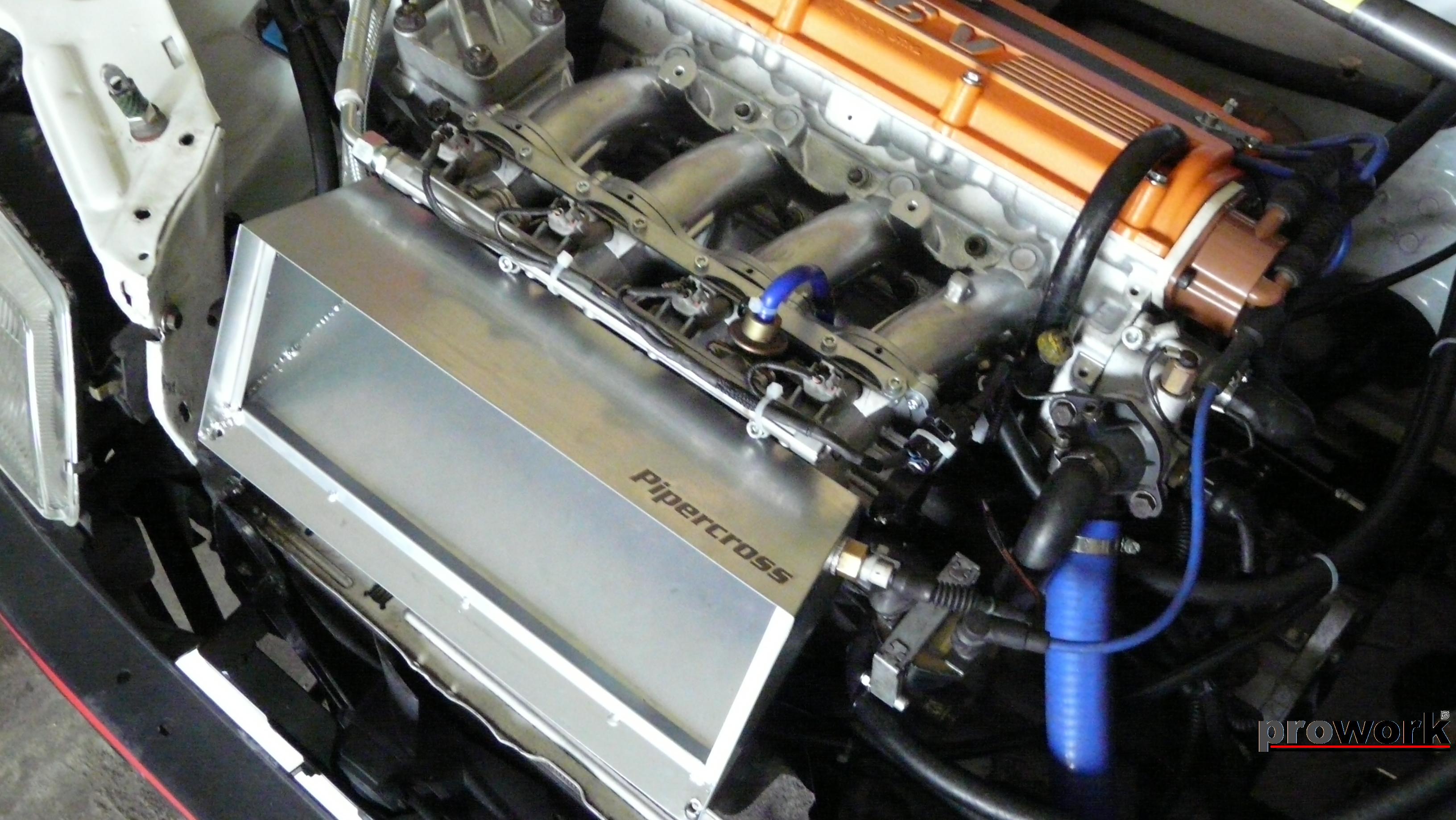

ITB zyje!!! i to calkiem niezle sobie radzi
cos wiecej jak podstroje zestaw
Xtrack juz cos moze na ten temat powiedziec
- xtrack
- Posty: 667
- Posiadany PUG: 1.9 GTI
- Lokalizacja: dolnyslask
subaru impreza wrx, legacy turbo, lancer evo 4,5 moze i nawet 6 nie maja podejscia na przyspieszenie juz w tym momencie...stosunek masy do mocy wychodzi bardzo korzystnie i pokusze sie o stwierdzenie ze jest to 4:1 biorac pod uwage zatankowane auto i dwie dupy na fotelach.
zobaczymy jak ta moc bedzie sie zachowywac jezeli chodzi o stabilnosc...no i wypadało by pomyslec o moceniejszych hamulcach bo teraz auto w tym samym czasie co robiło 100 to teraz robi 120km/h
a na wykresik trzeba jeszcze poczekac..najpierw strojenie i jakis airbox tez by był wskazany
ps
auto tak przyspiesza ze mozna sie sturlac w gacie ....

pierwsze odpalenie, nic nie strojone, silnik zimny
http://youtu.be/b7YjsP7ZZQc
jakosc tragedia! jak bym przez akwarium nagrywal...
