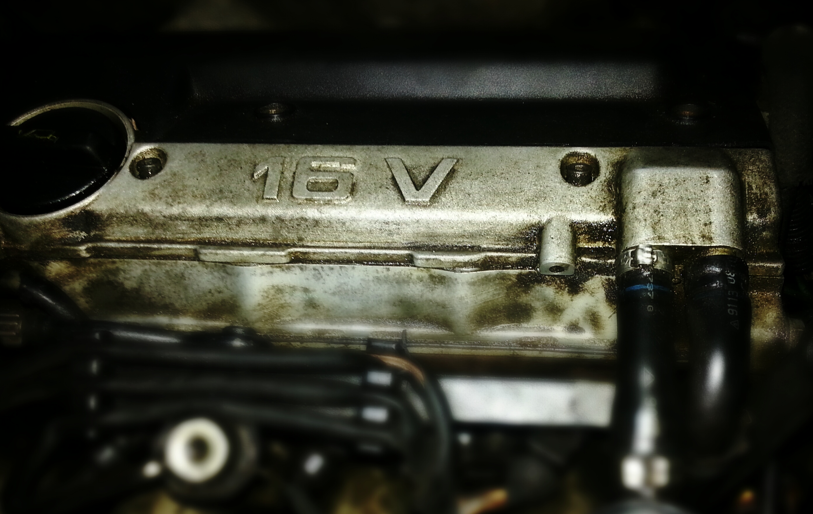

następny 16v się szykuje :D

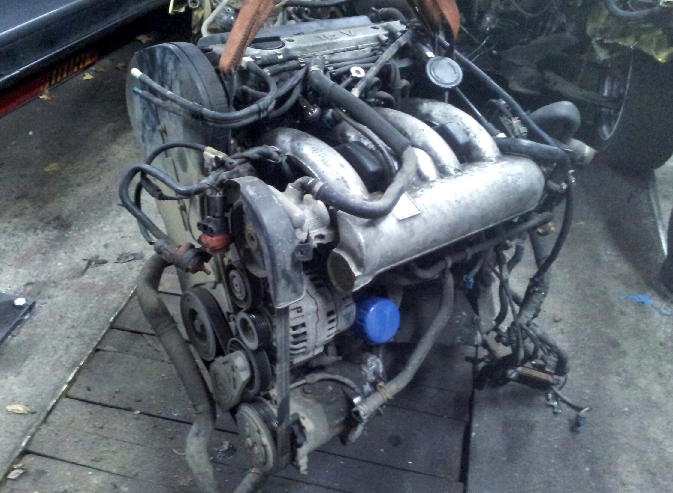

Haku
Posty: 508
Numer Gadu-gadu: 5369054
Re: 205 Forever GTI
Post autor: Haku »

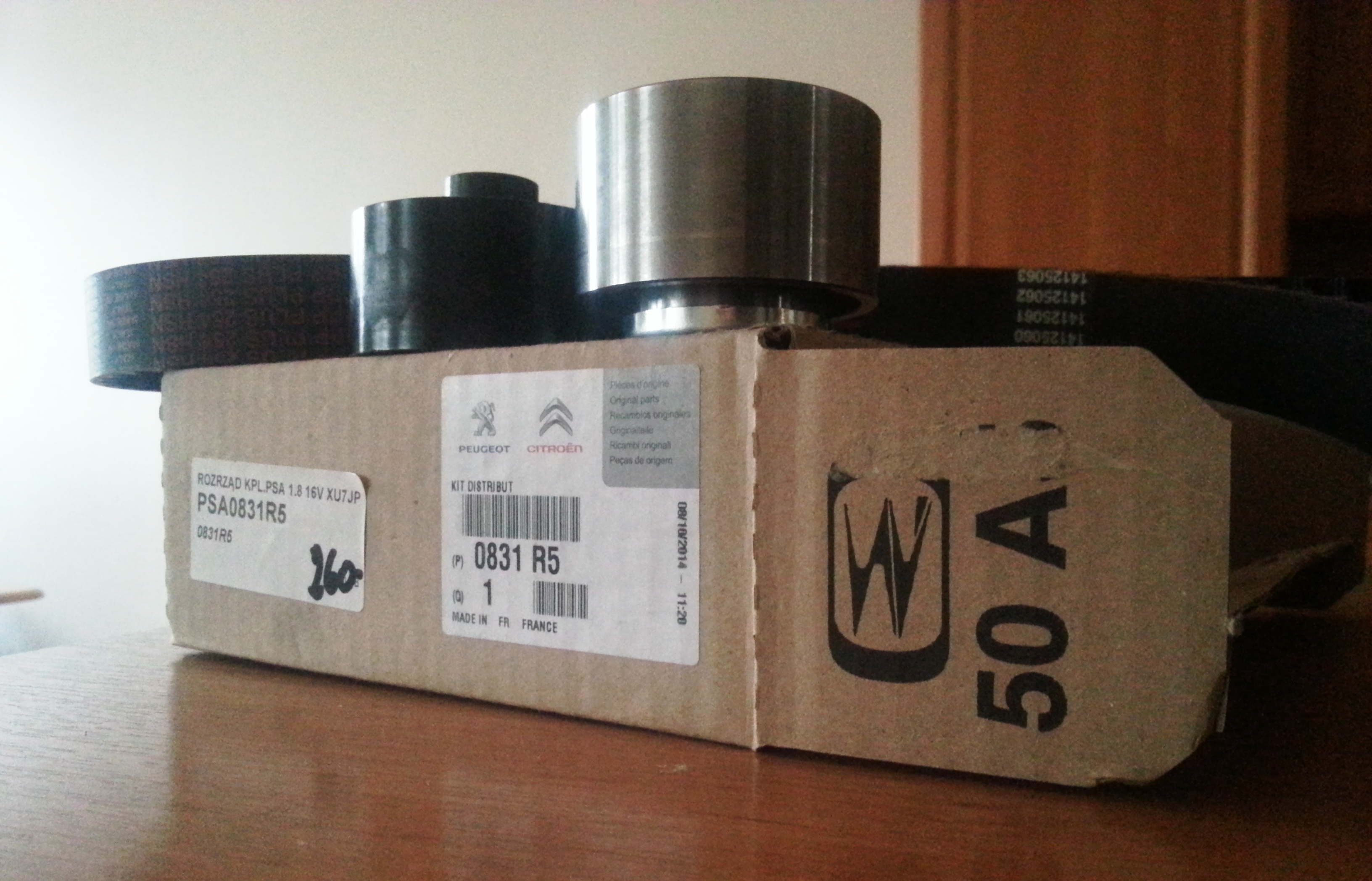

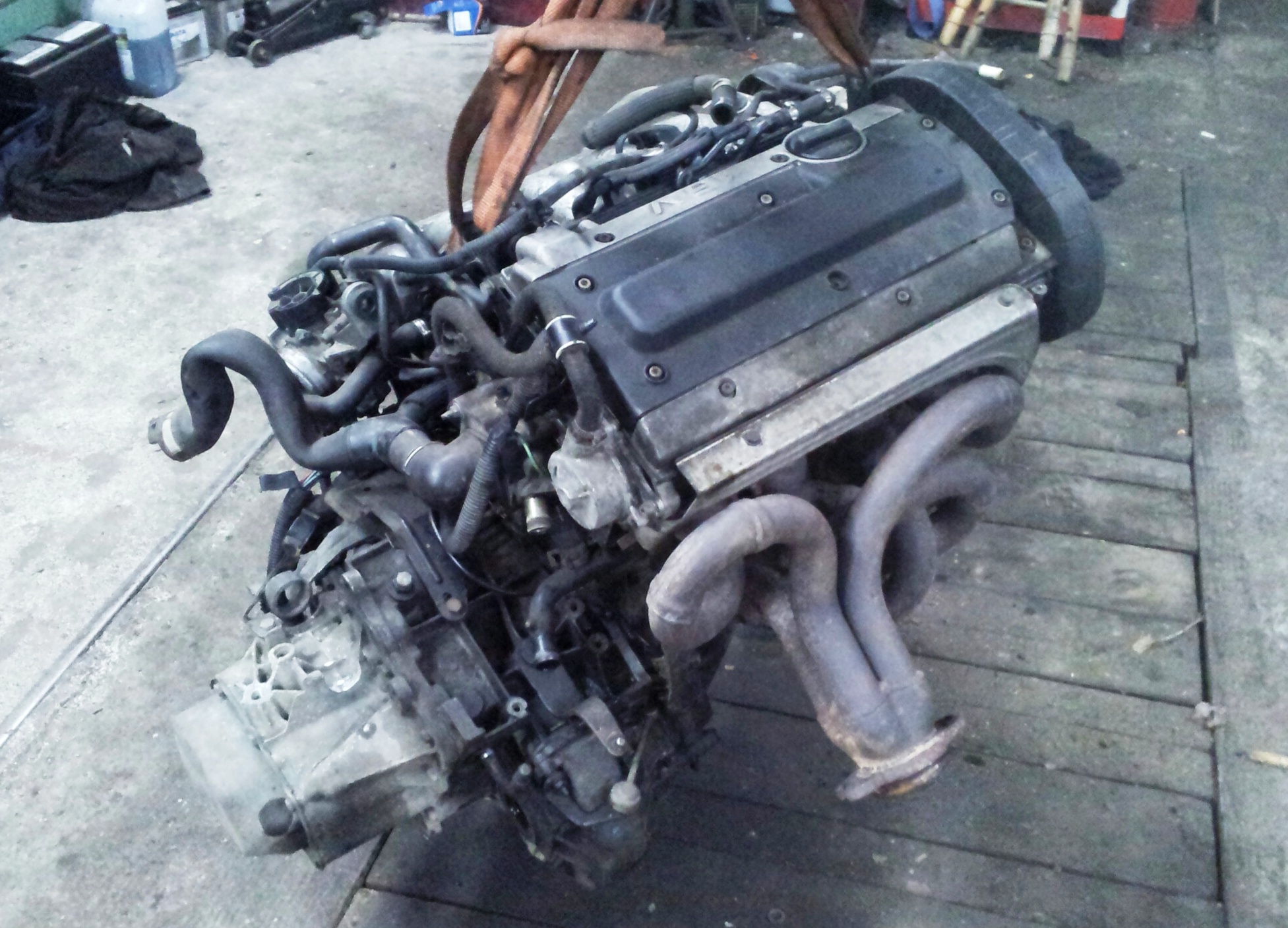

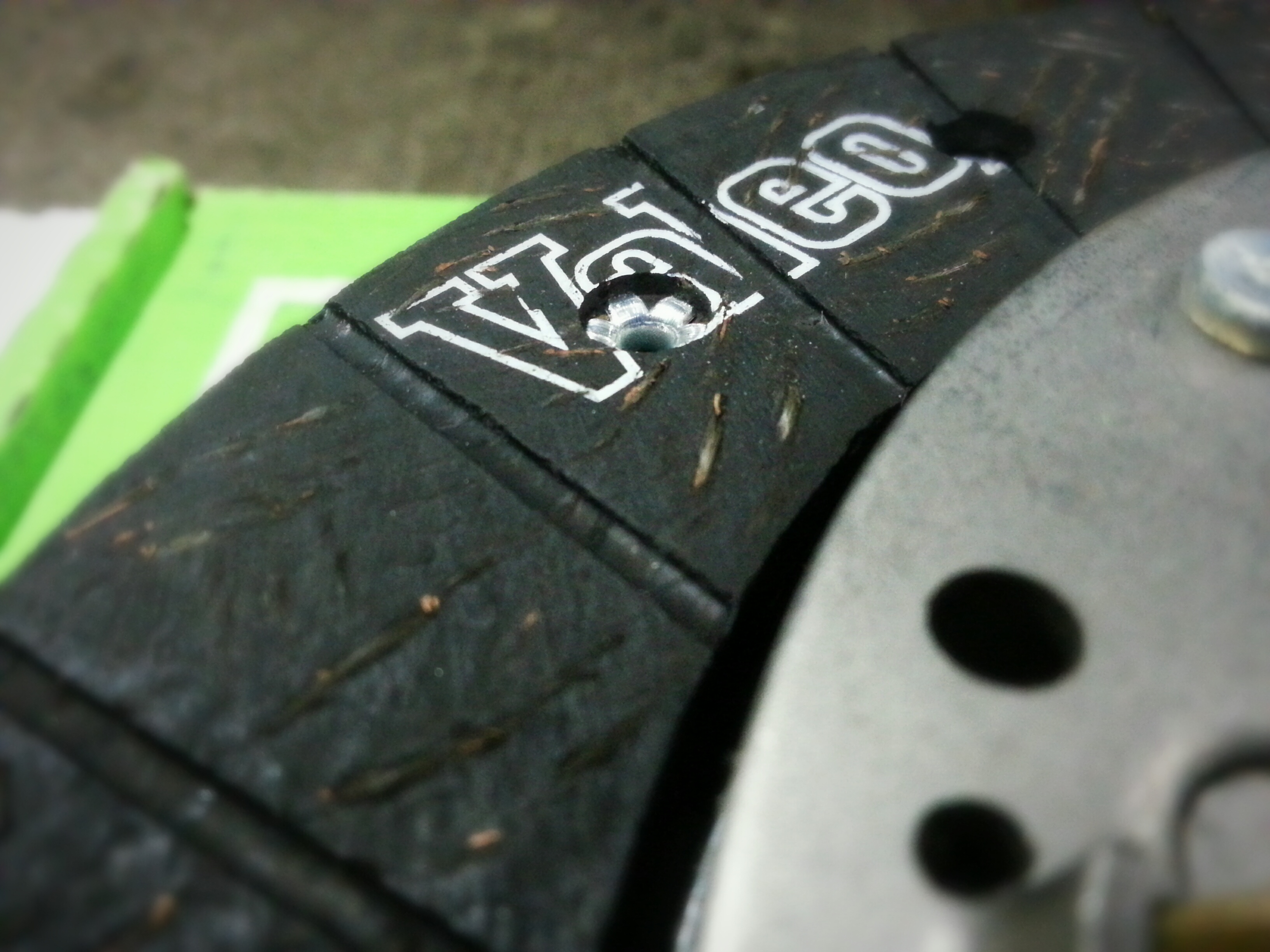

Silnik wzięty z rozbitej Xsary VTS '99. Przebieg potwierdzony książką serwisową 184 tys. km, kompresja między 13,9 a 14,1 także jeszcze posłuży. Skrzynia biegów zostaje z XU9JAZ - do tego większe sprzęgło 215mm z 405 Mi16. Jak dobrze pójdzie to w aucie zagości jeszcze maglownica ze wspomaganiem z krótkim przełożeniem (2,4 obrotu od oporu do oporu). Na tą chwilę trwa kompletowanie ostatnich elementów tej układanki.

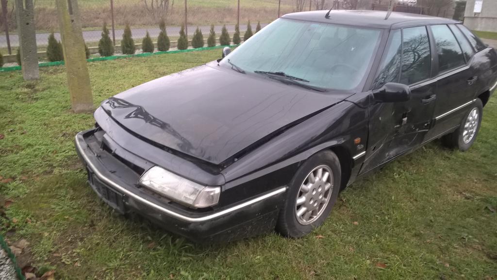

Niewiele brakowało a właśnie 2.0 turbo wylądowało by pod maską. W okolicach Serocka stoi Citroen XM 2.0 turbo, który miał mi posłużyć za dawcę.
Po finalnym podliczeniu kosztów swapa, wybór padł jednak na wolnossące 2 litry. Po przekładce chętnie porównam osiągi i zobaczymy co szybsze ;)

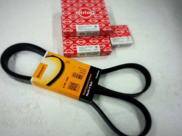

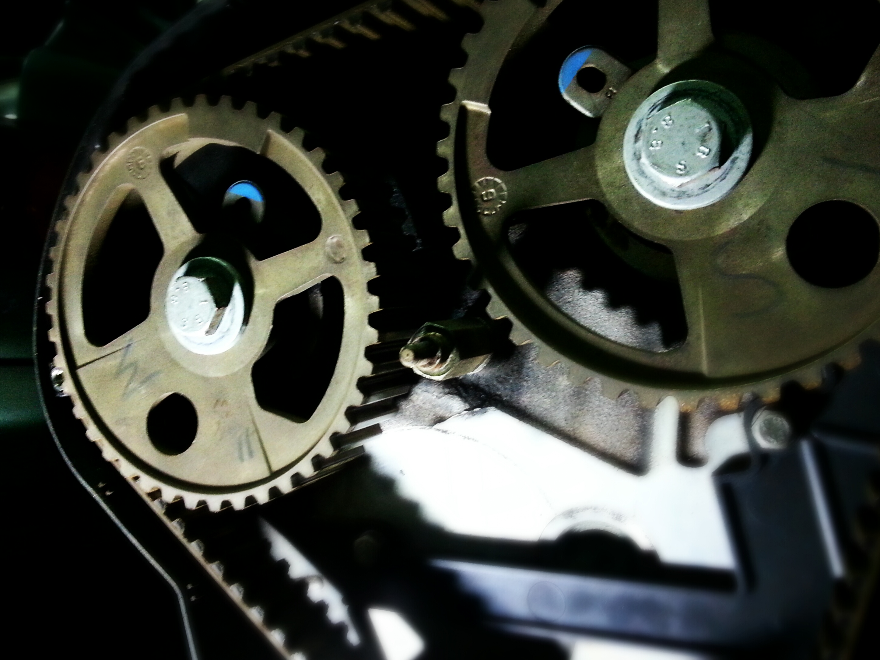

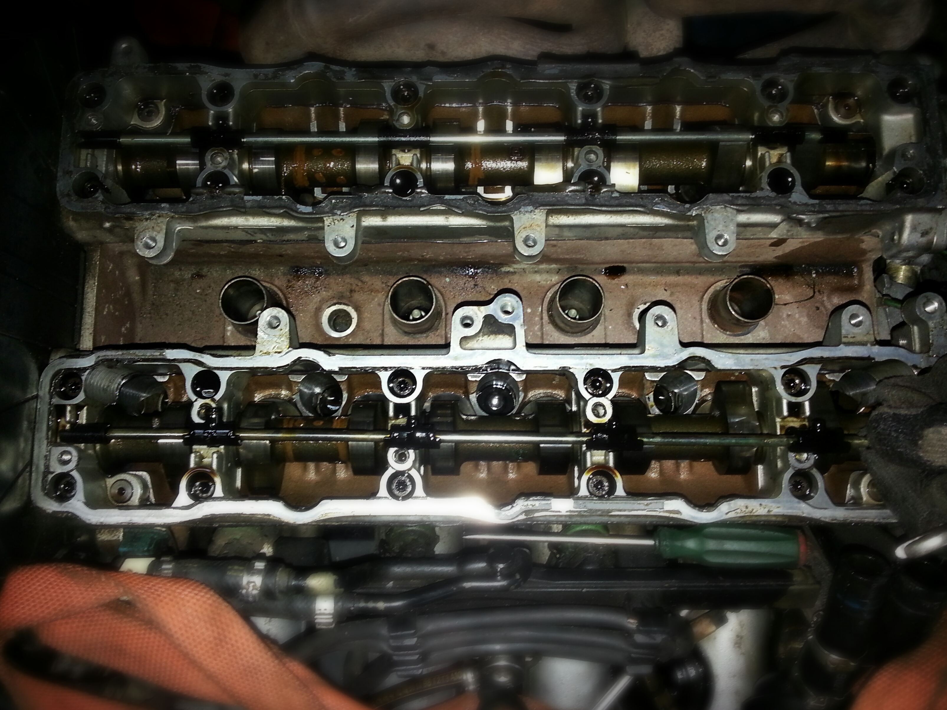

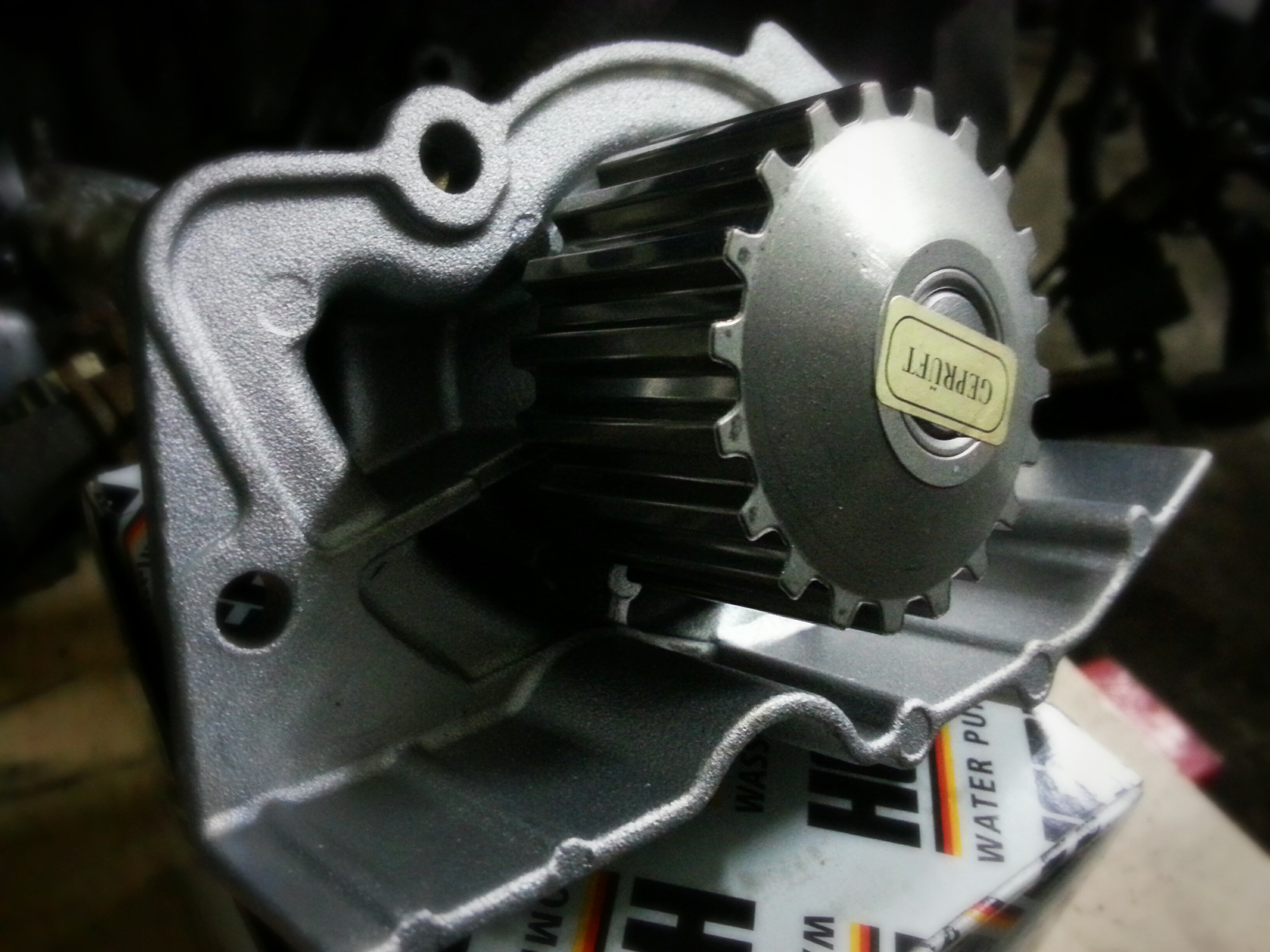

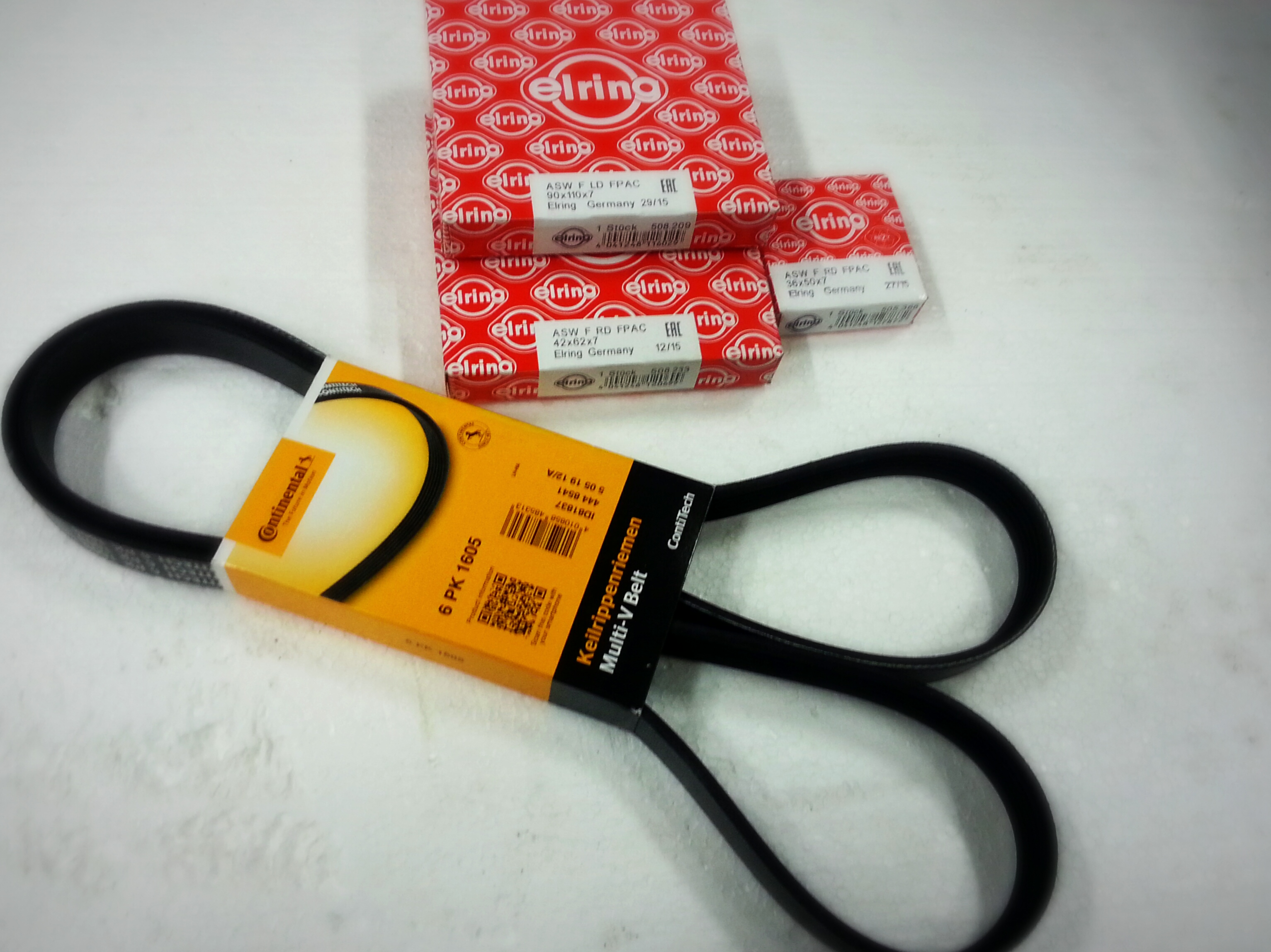

Dziś dotarły kolejne graty w postaci uszczelniaczy oraz paska osprzętu.
Zdjęte i uszczelnione na nowo zostały głowiczki wałków rozrządu. Póki co bez przykrych niespodzianek :)

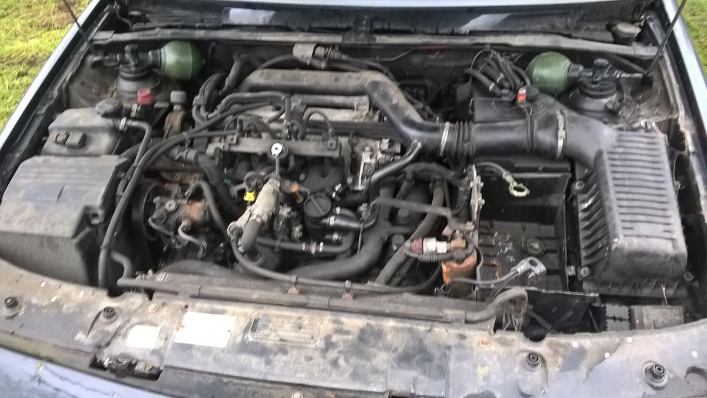

Na koniec dnia zabrałem się za demontaż skrzyni biegów z xsary. W wyniku kolizji jaką miał dawca silnika, zerwane zostało jej górne mocowanie także element idzie na części. Pytanie do forumowych speców - gdzie mogę porównać przełożenia VTS-a z tym co oferuje skrzynia z 1.9 GTI. Opłaca się przekładać piąty bieg do skrzyni z JAZ-a?
