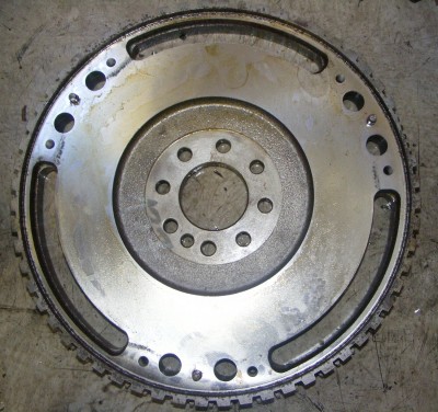

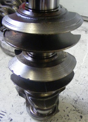

Nie wiem ile waży ponieważ jeszcze go nie mam u siebie Kolo też będzie więcej zebrane, do tego jest aluminiowe koło pasowe i to wszystko razem oczywiście z dociskiem zostanie wyważone dynamicznie. Wał był zbierany równomiernie i odpowiednio do wagi lżejszych korb i tłoków, tak żeby miało to ręce i nogi i żeby długo nie siedzieć przy samym wyważaniu.

Wał po obróbce jest lżejszy ok. 1kg
Zepsuliśmy również koło zamachowe - może się nie rozpadnie. Seria 6,7kg >>> 4,81kg
- Lord Devil
- Posty: 2609
- Numer Gadu-gadu: 6446898
Re: Moj PROJECT 205 GTi16
Stef szczerze Ci zycze, zeby sie nie rozpadlo, widzialem po destrukcji, masakra niestety nie tylko kola...

Jest ryzyko jest zabawa.
Doskonale zdaję sobie sprawę co może się stać. Koło było odchudzane wcześniej i ważyło 5,9kg, teraz nie było zbierane w okolicach gdzie przykręca się wał, ponieważ tam jest najcieńsze miejsce. Zostało zebrane tak jak widać na zewnątrz. Więc teoretycznie będzie na nie działać mniejsze przeciążenie. Płaszczyzna pod docisk zrobiona + wyważanie dynamiczne. Widziałem już koło z mi16 robione na 4,3kg i śmigało bez problemu. Więc może i moje się nie rozsypie. Wiadomo, że przy każdej tego typu obróbce należy brać to pod uwagę.
Oby tylko nie wleciało do kabiny
PS. jak auto będzie już śmigało na pewno wezmę w takim czymś udział. Jakieś spotkanie GTi by się przydało
