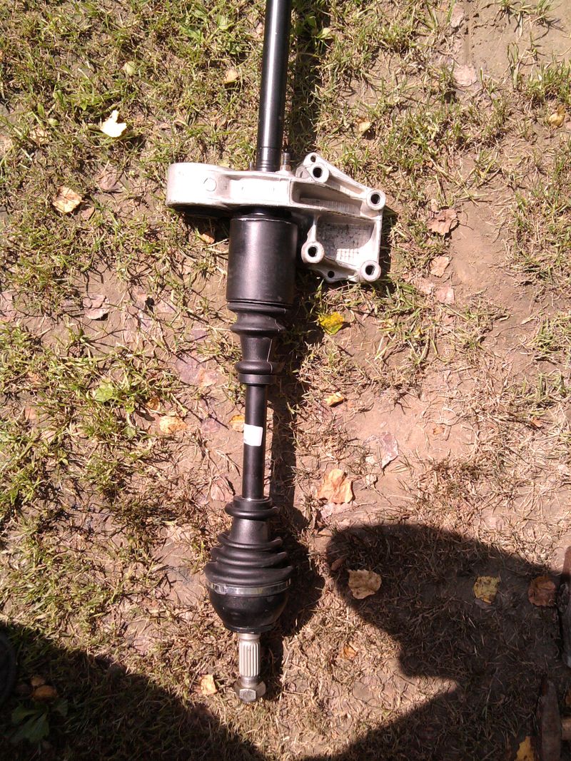

Półoś ładnie popsuta ale moja dzisiaj popsuła się jeszcze mocniej taki ich urok...

Babelo, można wiedzieć jakiej firmy kupiłeś półosie i ile kosztowały ?:)
babelo
Posty: 1281
Lokalizacja: Jasło
Re: Peugeot 205 INDIANA - nowy nabytek
Post autor: babelo »
Obydwie półosie brałem z firmy Spidner czy coś takiego
Za krótką płaciłem 300 za długą 380
Gwarancja na 2 lata z tym że mam znajomego w sklepie i na razie nić nie wypisywaliśmy :)

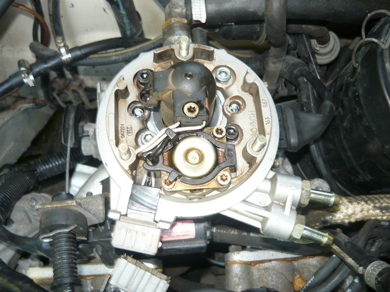

Dzisiaj w Indianie rozebrałem i wyczyściłem, wtrysk, przepustnicę, wszystko podkładałem na płynnej uszczelce, o coś na gazie łapał mi lewe powietrze, teraz jest już ok !

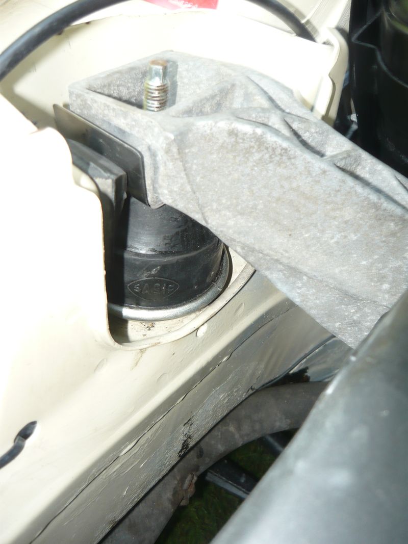

Wymieniłem poduchę pod łapą silnik bo moja była zerwana.

Babelo a ten element metalowy który jest między łapą silnika a poduszką kupowałeś nowy ? U mnie tego brakuje i przez to silnik jak się rusza to wydaje dziwne odgłosy...
babelo
Posty: 1281
Lokalizacja: Jasło
Nie, tego nie wymieniałem, to się chyba nie zużywa :wink:
kubas
Posty: 1183
Posiadany PUG: rallye
Lokalizacja: Bydgoszcz
Post autor: kubas »
U mnie było pęknięte. No i wywaliłem bo myślałem że jest nie potrzebne a jednak hehehe :D
Posty: 5717
Wbrew pozorom się jednak zużywa , tak jak u Kubasa - pęka po prostu, ciężko to dostać nowe niestety

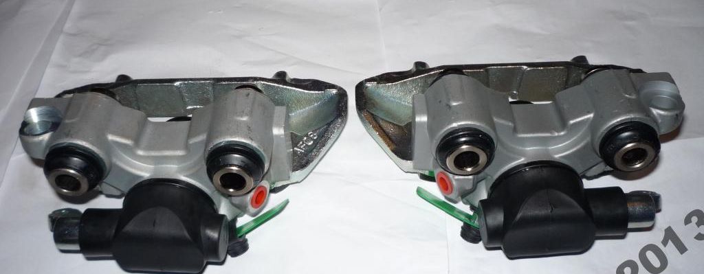

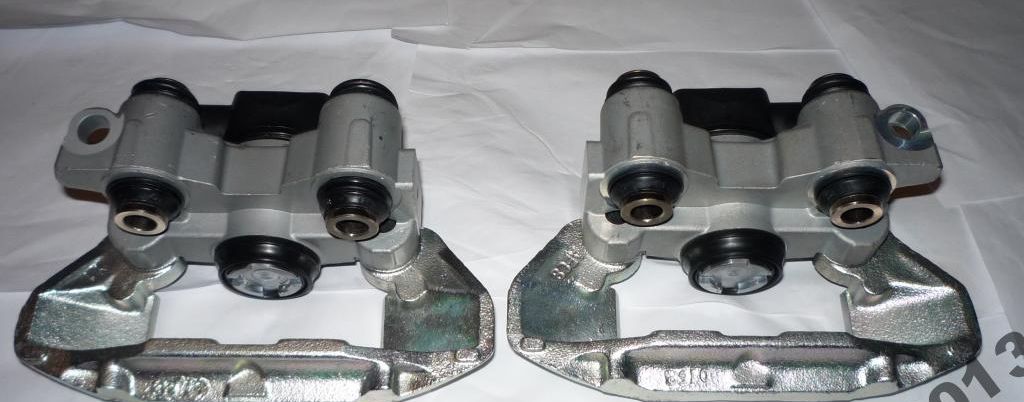

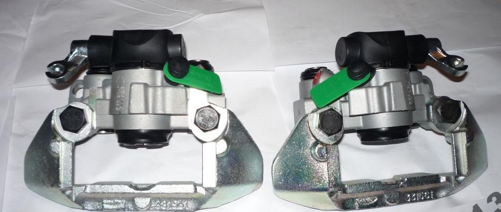

Myślę intensywnie na zakupem i zregenerowaniu i założeniu do swojego autka belki z GTI
I chciałbym nabyć nowe zaciski na tył i mam prośbę żeby ktoś to łapie temat potwierdził czy to te :)
Maro.wow99
Posty: 678
Lokalizacja: okolice Cieszyna
Post autor: Maro.wow99 »
Dokładnie to te zaciski :Y
