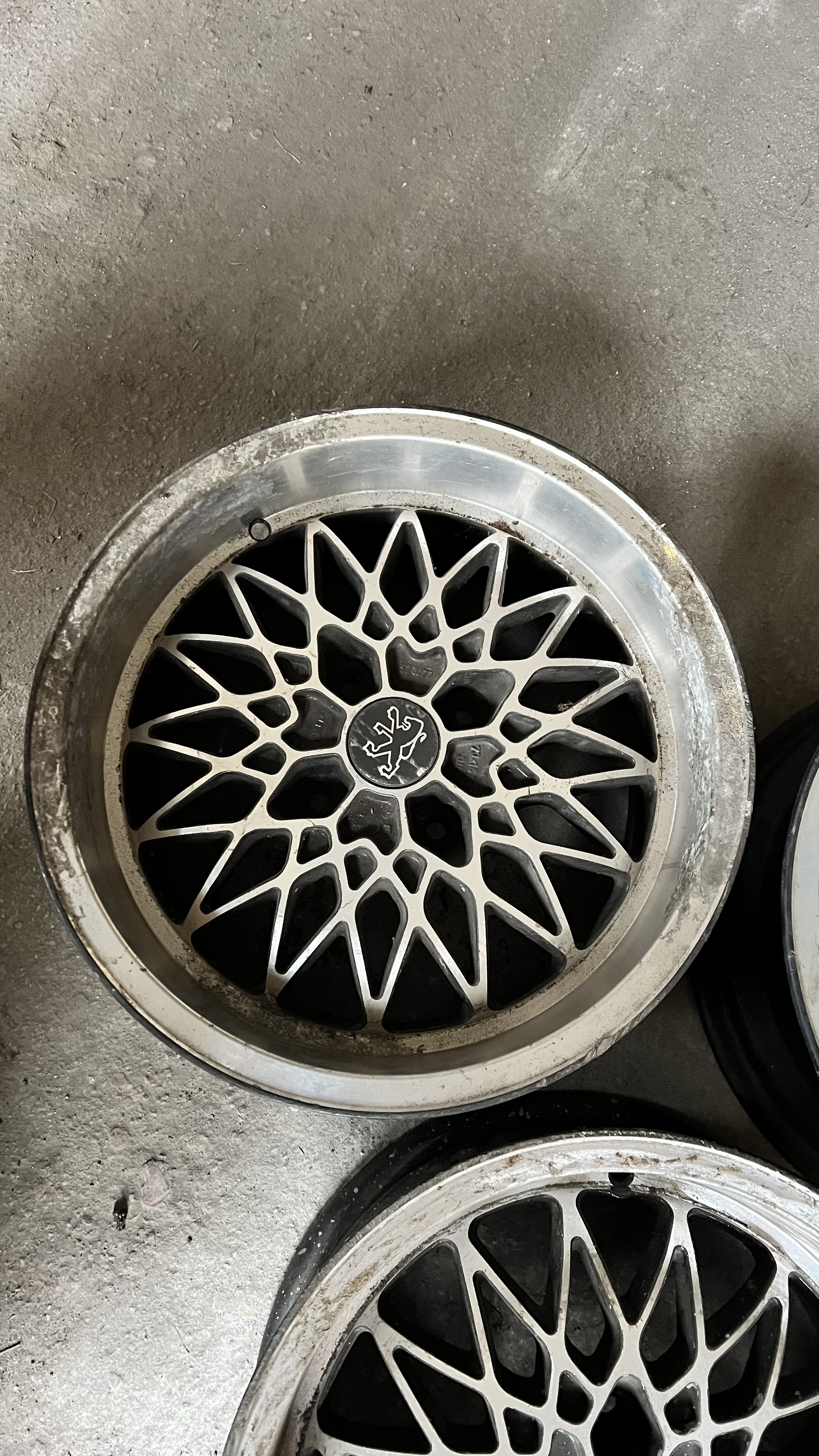

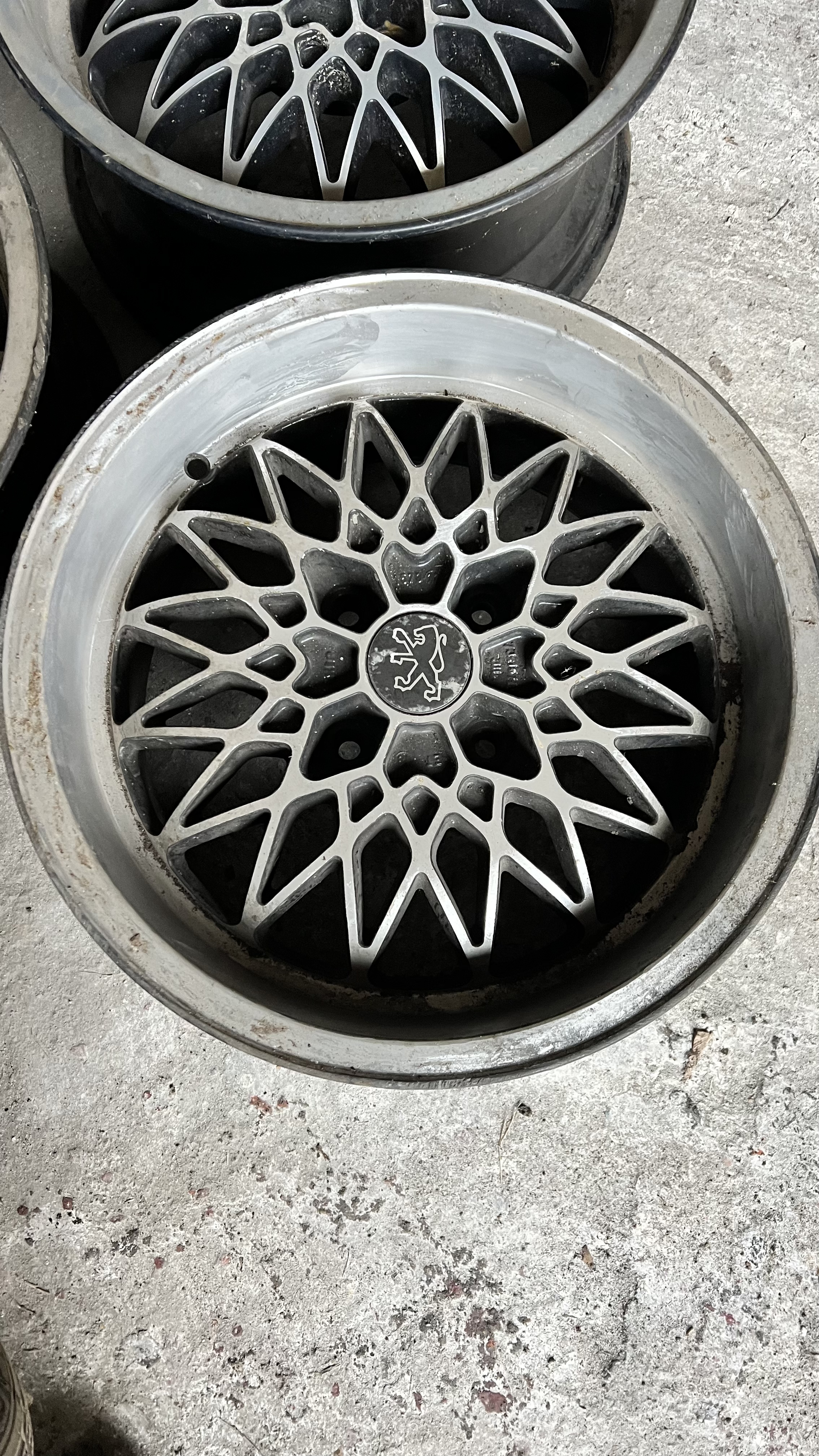

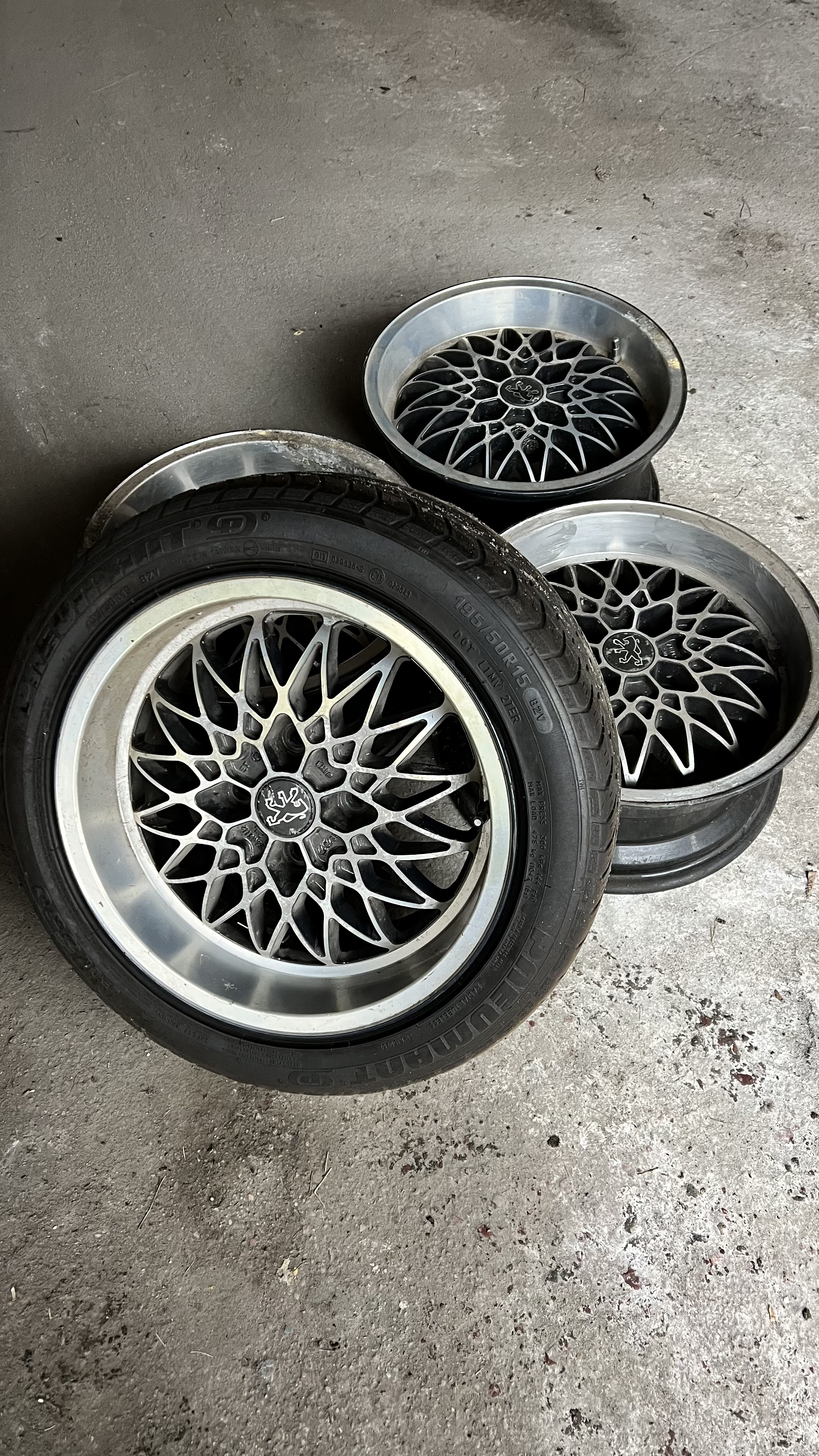

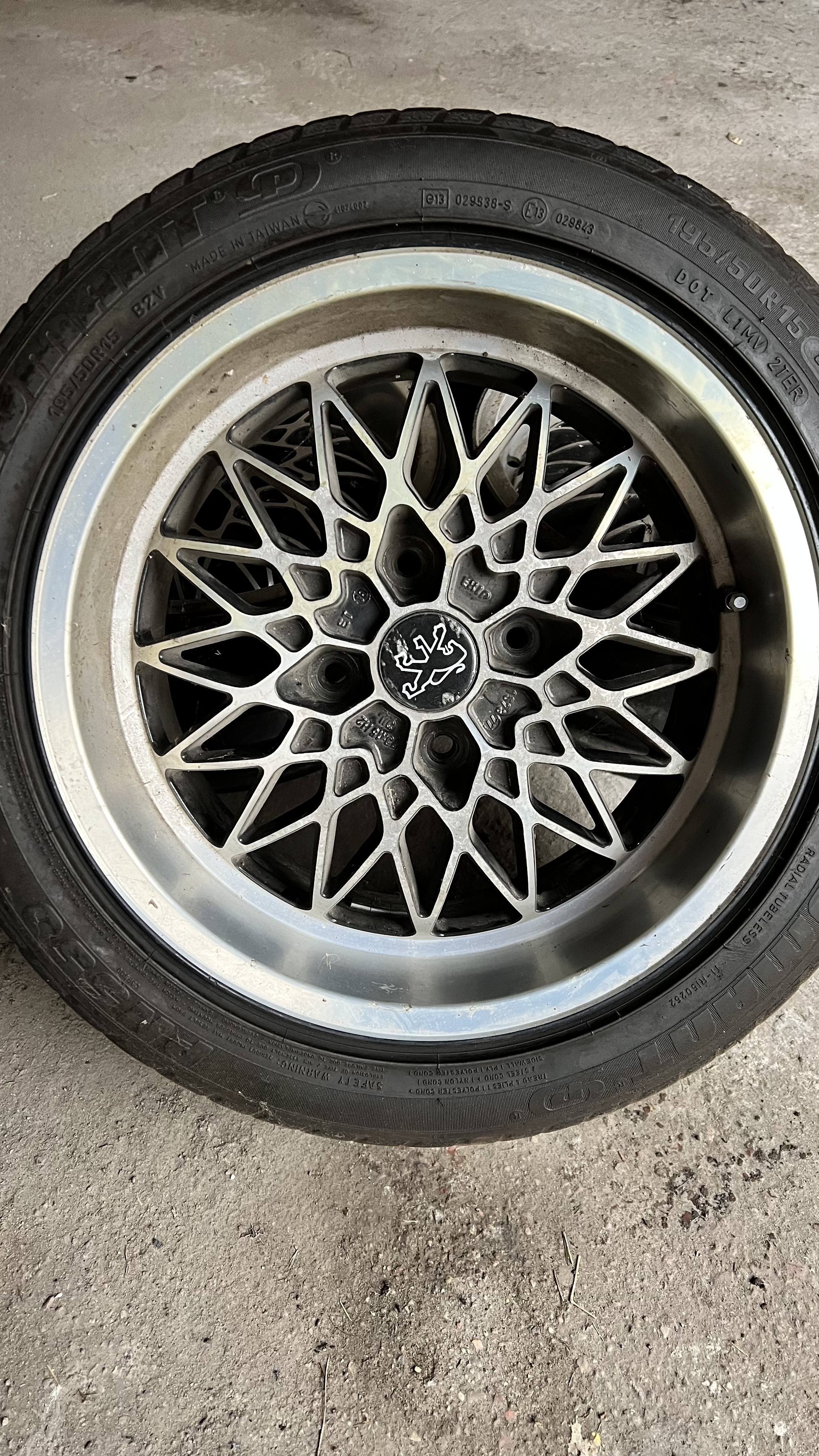

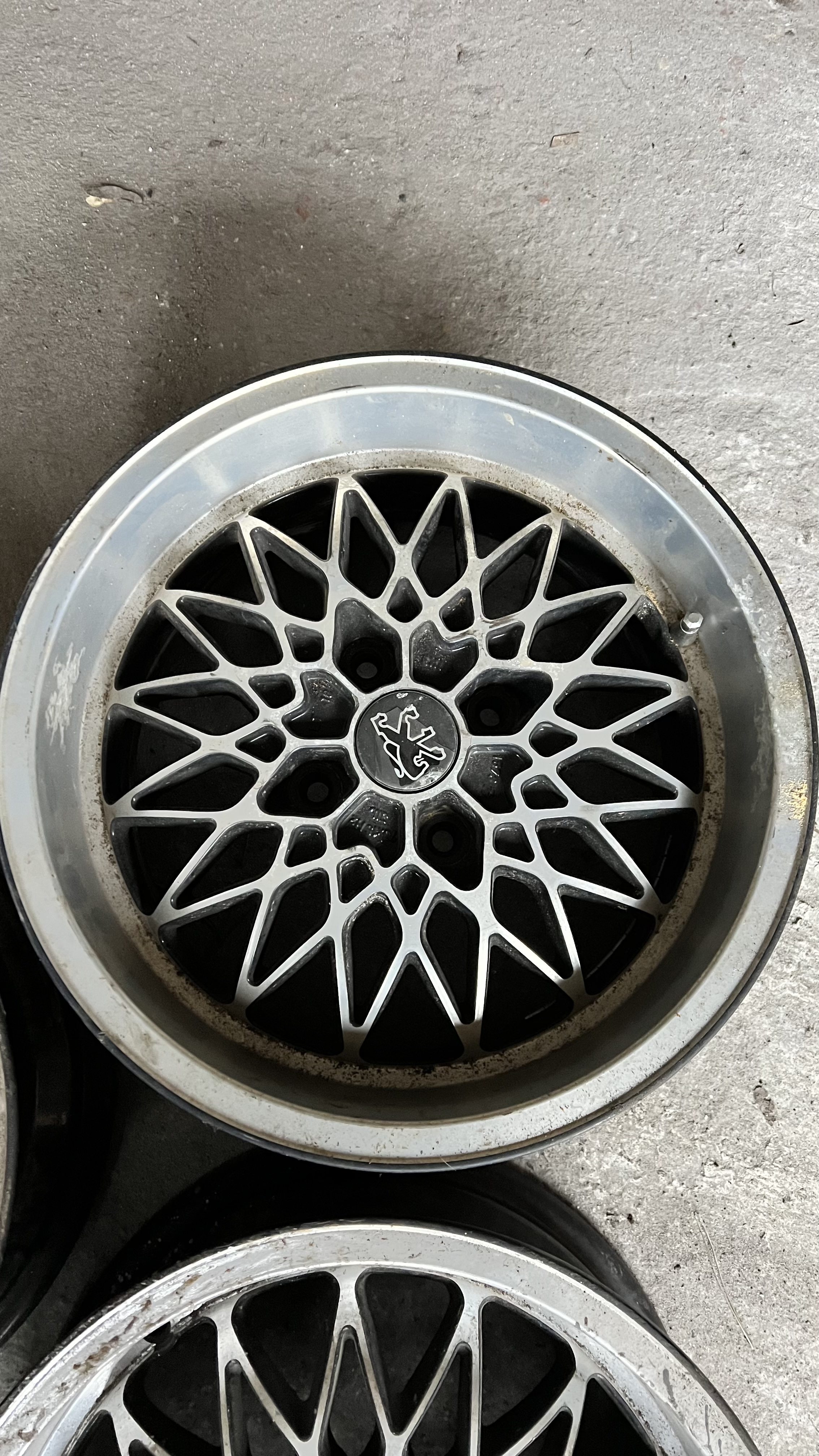

Żonachciała takie , ale finansów nie starczyło.
Na tył przygotuj sobie dystans 2mm bo jak będą Ci wyważać koła i nabiją odważnik na rant , to będzie Ci pukać o budę
Czekam na foty !
DziekiKurczaK pisze:aleś okazy wyrwał(zazdraszczam )
Moja nic nie wiedziala ze po felgi pojechalem a jak corka je w niedziele "wykryla" w garazu to musialem sciemniacKurczaK pisze:Żonachciała takie , ale finansów nie starczyło.
No wlasnie byly nabite i sa na styk ale docelowo beda klejone i chce dystans dac na tyl dla pewnosci.KurczaK pisze:Na tył przygotuj sobie dystans 2mm bo jak będą Ci wyważać koła i nabiją odważnik na rant , to będzie Ci pukać o budę
Beda beda... Narazie z 2-ch zdejmuje lakier a wlasciwie juz prawie sa czyste - zostalo je dobrze zmyc i zabrac sie za polerkeKurczaK pisze:Czekam na foty !
