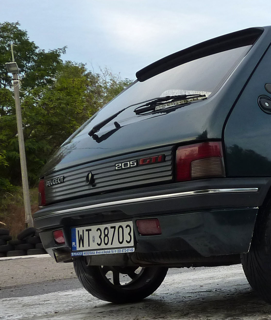

Tylny tłumik (wersja "głośno buczę"), ustąpił miejsca nowemu oryginalnemu tłumikowi Bosala.
Długo oryginalnym nie pozostał - cienka, zagięta w dół końcówka została wymieniona na rurkę z kwasówki o średnicy 55mm. Było dyskretniej i ciszej. Sąsiedzi do dziś są mi wdzięczni.
Na tylnej klapie zagościła również blenda od GTI.

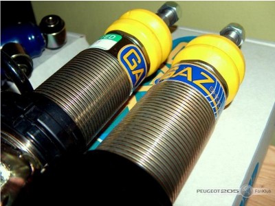

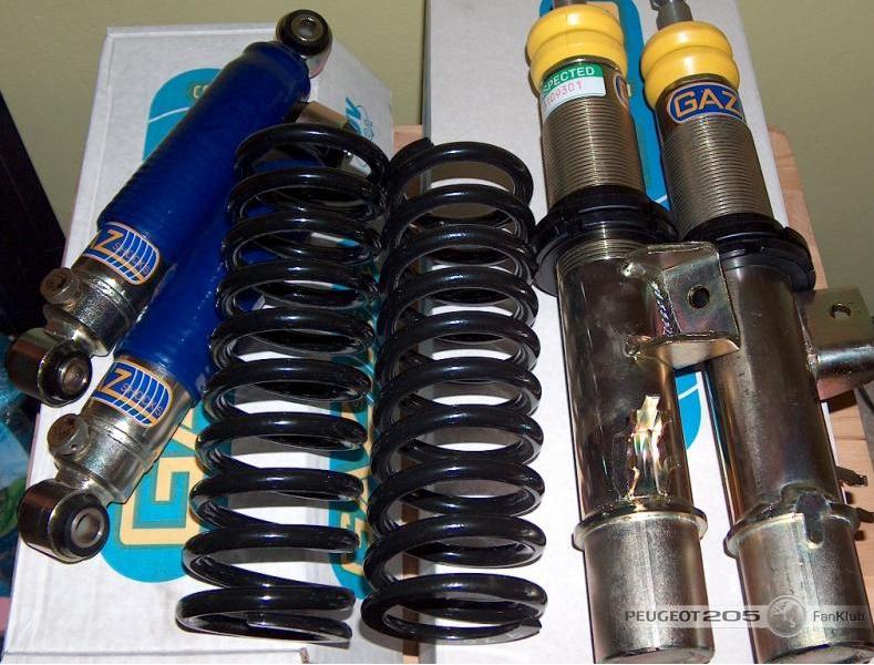

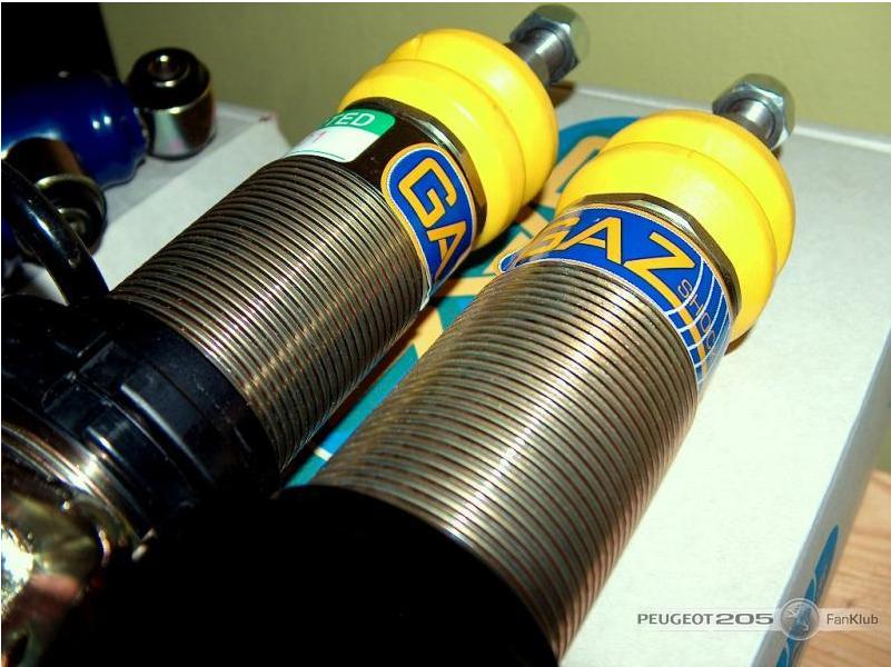

Przyszedł czas na kolejne zmiany w zawieszeniu.
Gwint Gaz Shocks z regulacją wysokości i twardości.
Zaczęła się zabawa z ustawieniami. Ostatecznie samochód wylądował jakieś 55mm niżej od serii.
Pomimo dosyć hardkorowego obniżenia auto w dalszym ciągu umożliwia przewożenie 4 osób bez ryzyka o obcieranie opon o budę.
Ostatnio zmieniony 08 sty ndz, 2012 7:25 pm przez Haku, łącznie zmieniany 1 raz.

Wow, niezły zestawik :) jest tu już nas kilka osób jeżdzących na gwincie GAZ. Długo czekałeś od zamówienia na dostawę ?

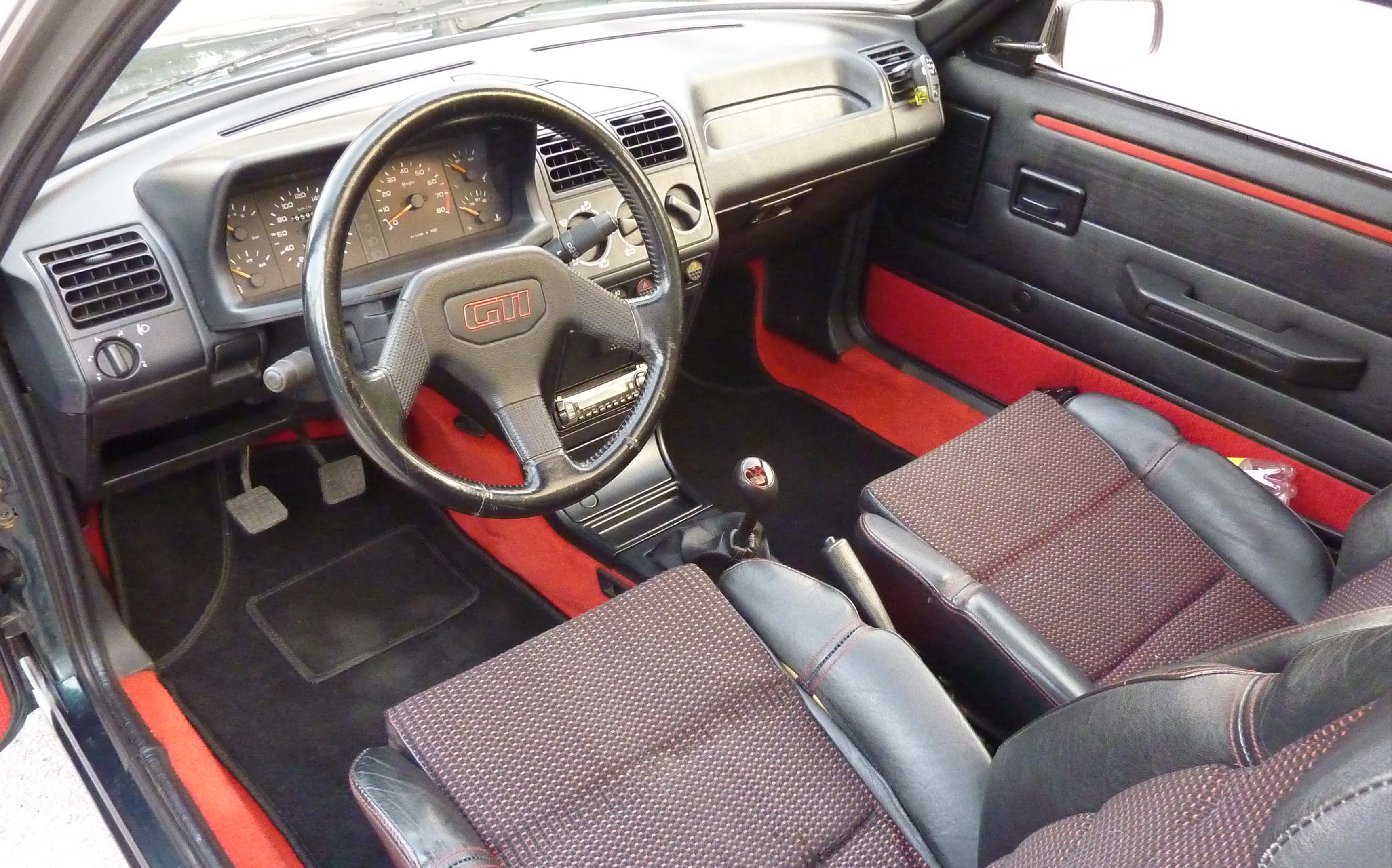

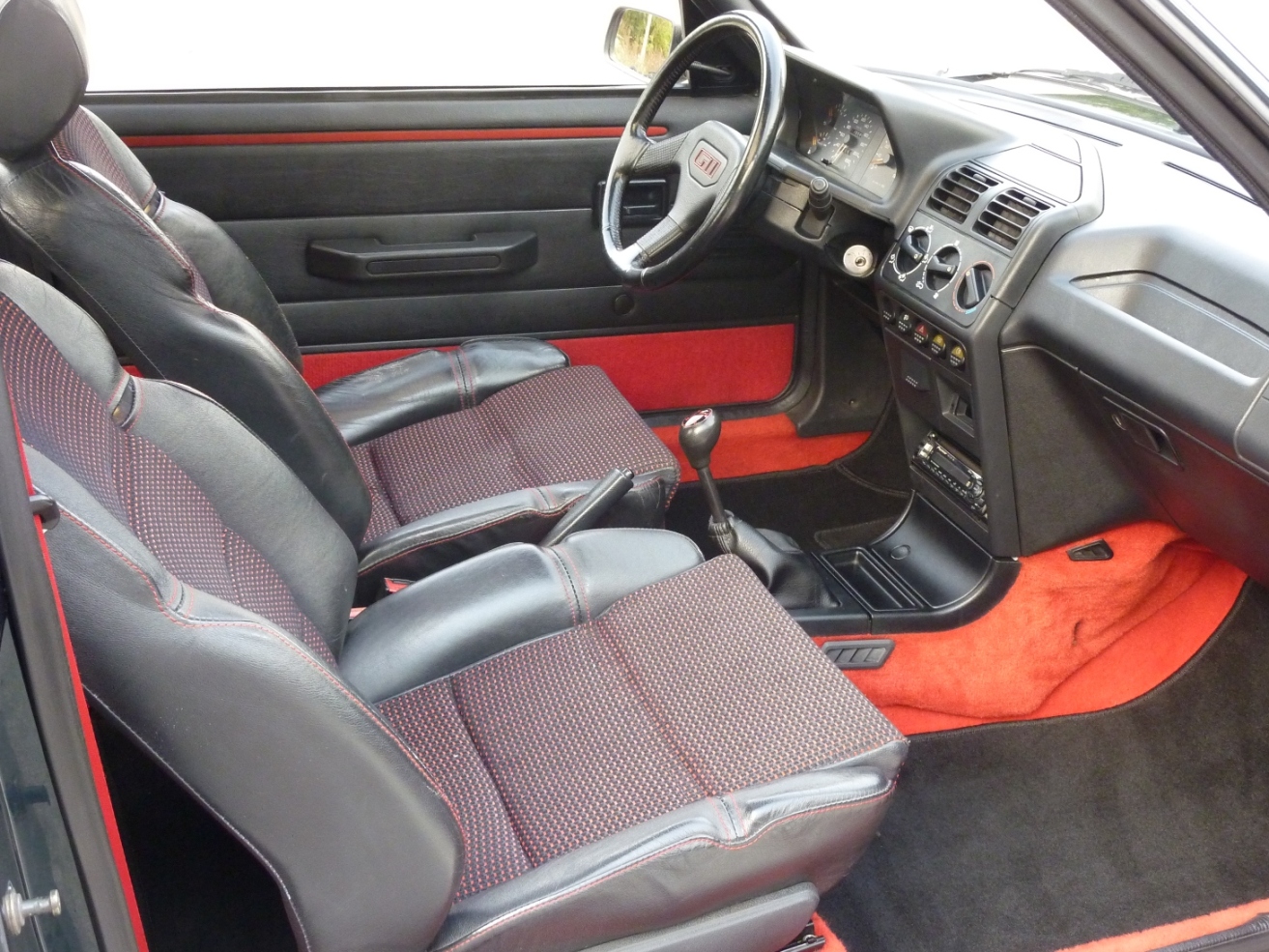

Kolejne zmiany objęły również wnętrze.
Kraciaste boczki zostały zastąpione czarnymi z czerwonym materiałem, czarne pasy ustąpiły miejsca czerwonym odpowiednikom z rallye, zaś o schludny wygląd podłogi dbały teraz nowe czarne dywaniki zamawiane grupowo przez nasze forum. Z nowości wskoczył również: nowy licznik od GTI z bardziej wyrazistymi wskazówkami, nowy, niepopękany daszek na zegary,nowy plastik pod kolumnę kierownicy, nowe czujniki otwarcia drzwi oraz nowe radio. Poprzednik - kasetowy blaupunkt o bursztynowym podświetleniu przestał współpracować i postanowił że sam będzie regulował sobie głośność. Jego miejsce zastąpił pioneer na płyty z lat 90tych.

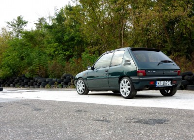

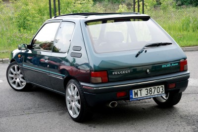

Na koniec roku 2011 auto prezentowało się następująco:

Para pisze:Wow, niezły zestawik :) jest tu już nas kilka osób jeżdzących na gwincie GAZ. Długo czekałeś od zamówienia na dostawę ?
Zestaw odkupiłem od Levisa, jeszcze nowy w pudełkach. Musiał byś jego podpytać ile czekał na dostarczenie przesyłki.

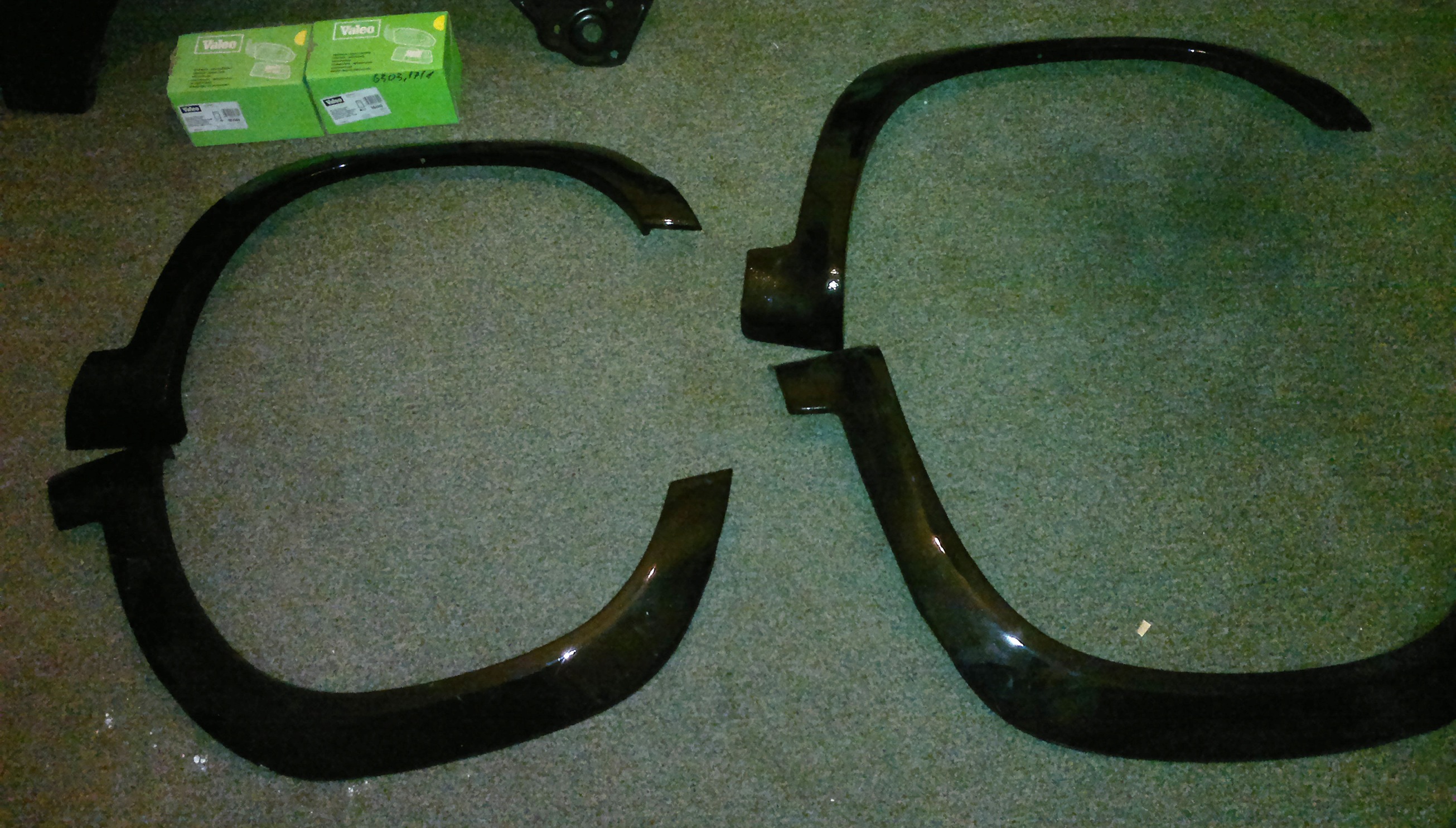

Czym one są pomalowane? Czy to te od Martinopa?
Tak BTW: fajnie, że zdecydowałeś się na zamówienie dywaników. Mam nadzieję że pasują. Ja ze swoich jestem bardzo zadowolony.
Na koniec zrobiłem sobie mały trik - otworzyłem pierwsze zdjęcie Foreverka z tego tematu w zakładce i porównałem go z fotką auta z 2011 roku. Normalnie nie do wiary, jak zmieniła się ta 205-tka... W tym roku muszę ją zobaczyć. Mam nadzieję Haku, że pojawisz się na forumowym tripie, jakikolwiek by on nie był ;)
Poszerzenia zostały zakupione przeze mnie kilka lat temu bodajże od Maro.wow. Jest to laminat, ale nie produkcji Martinopa. Co do koloru, to były polakierowane na czarno już w momencie zakupu... aczkolwiek możemy uznać że ten kolor poszedł już w niebyt. Fotki niebawem
