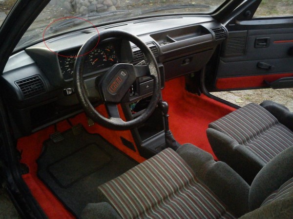

I jak ściągnąć ten pierd..... daszek znad zegarów ??
Szarpie się już z nim pół roku i nic

Deskę pierwszego typu mam. Odkręciłem śruby z dołu daszka i coś dalej go trzyma.

Na daszku masz taka plastikową wklęsłość, cienkim śrubokrętem podwadz ją i pod spodem masz srubkę, która musisz odkręcić

O widzisz. Dzięki za radę.
