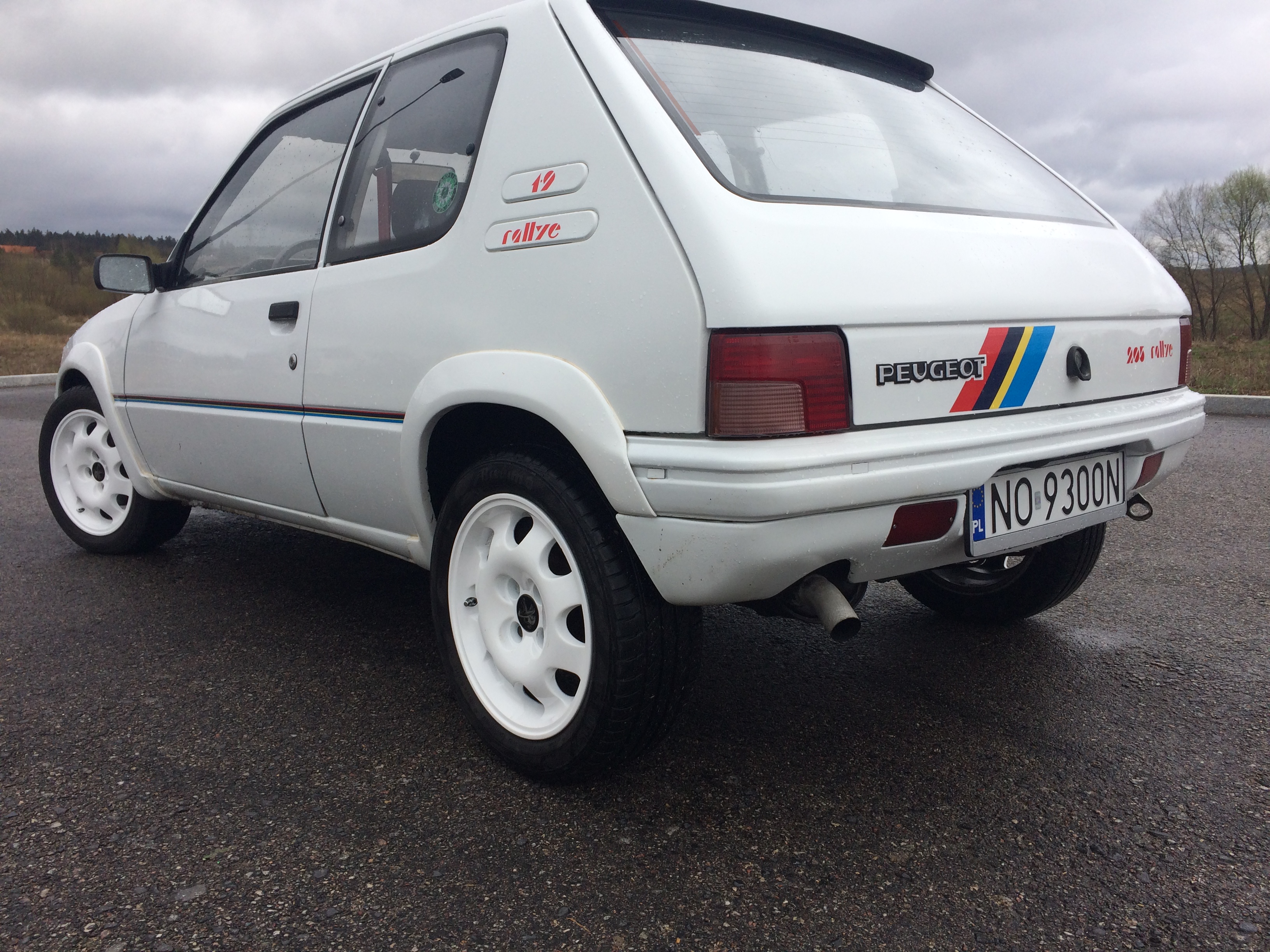

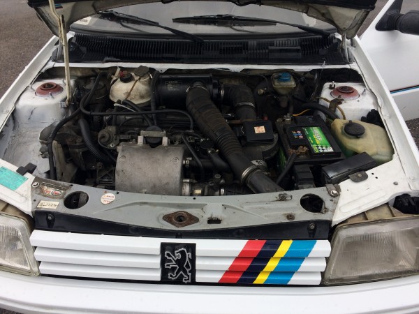

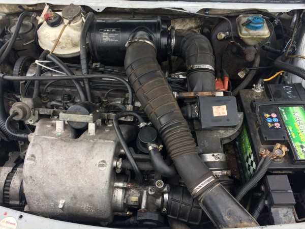

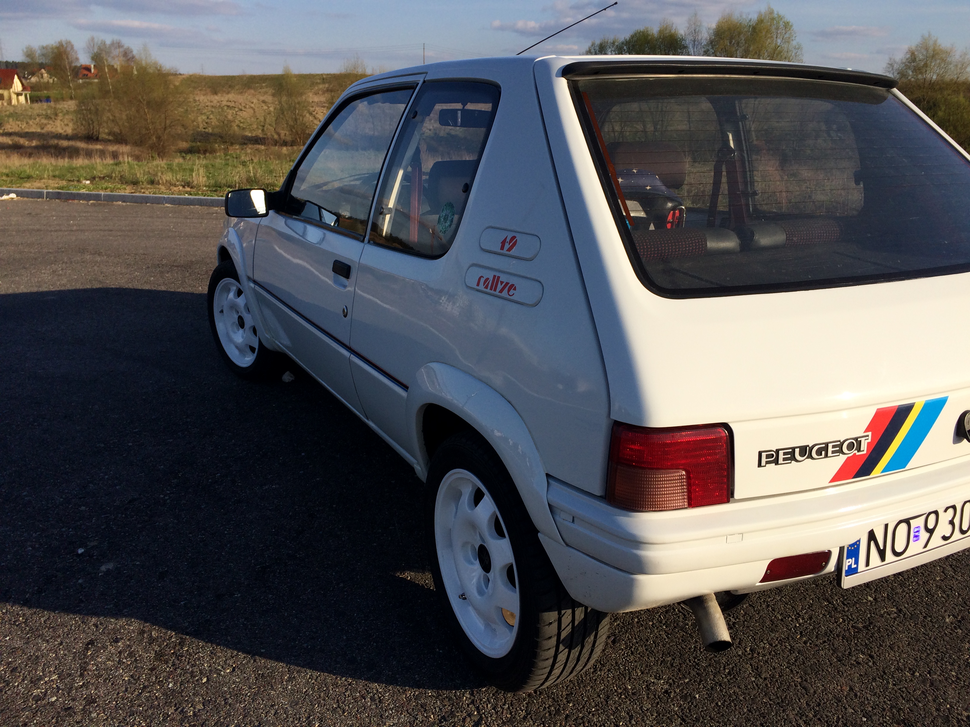

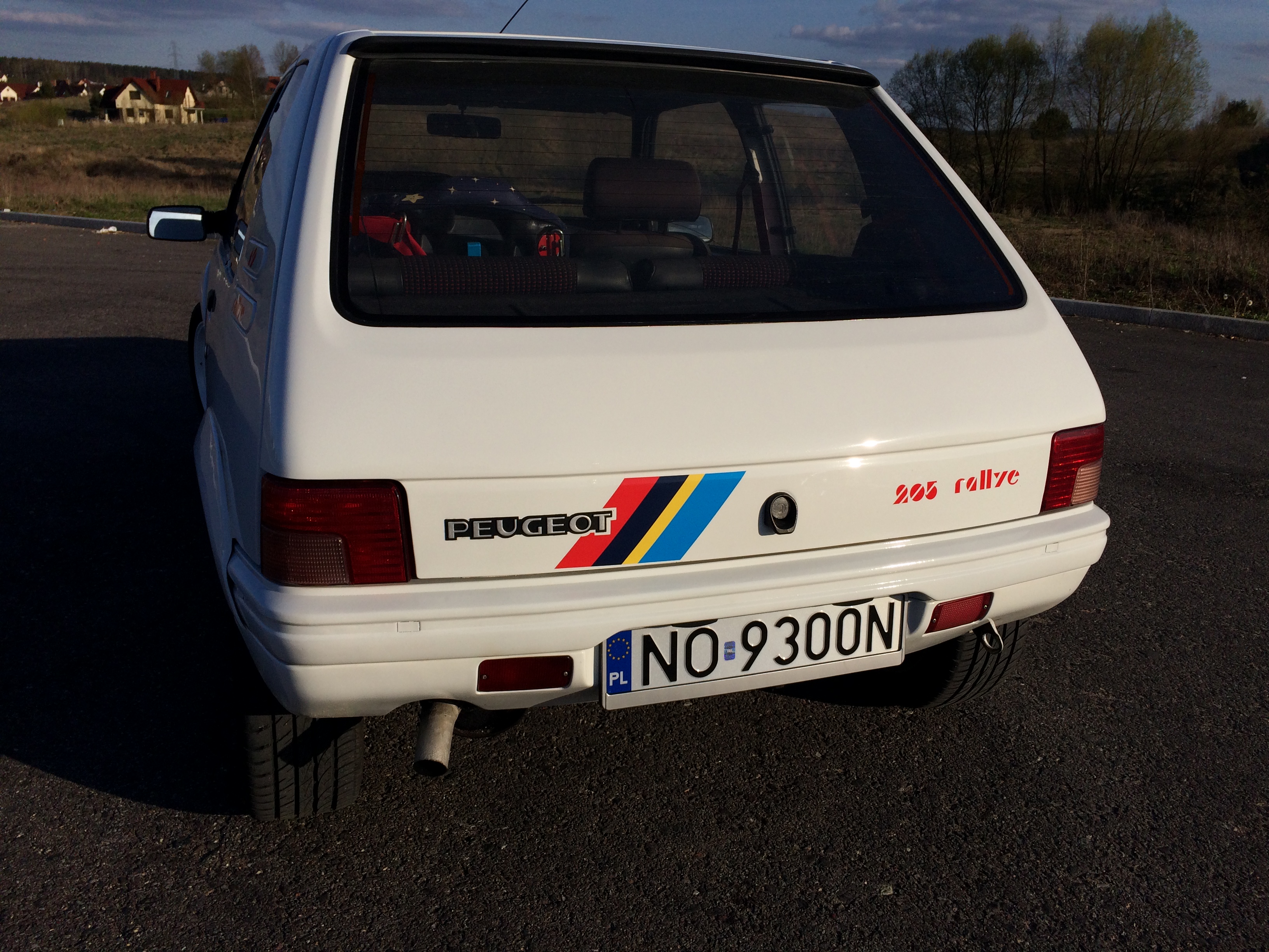

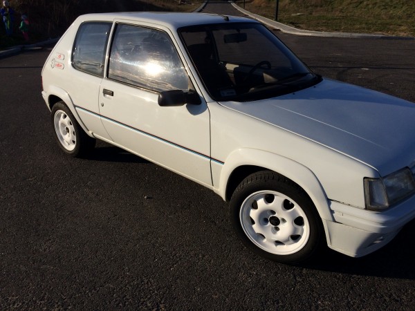

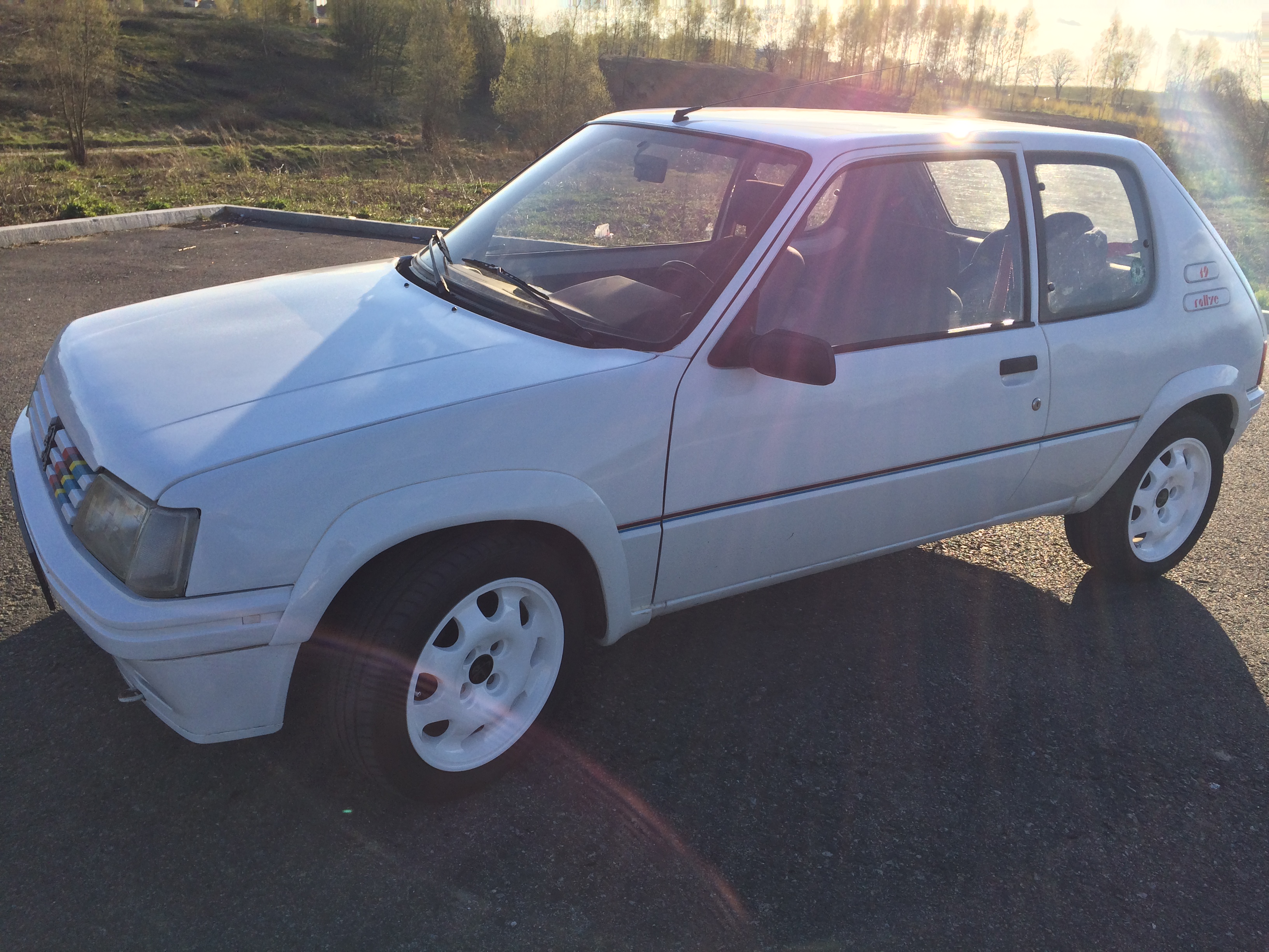

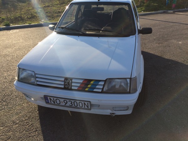

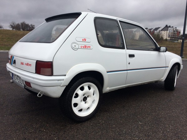

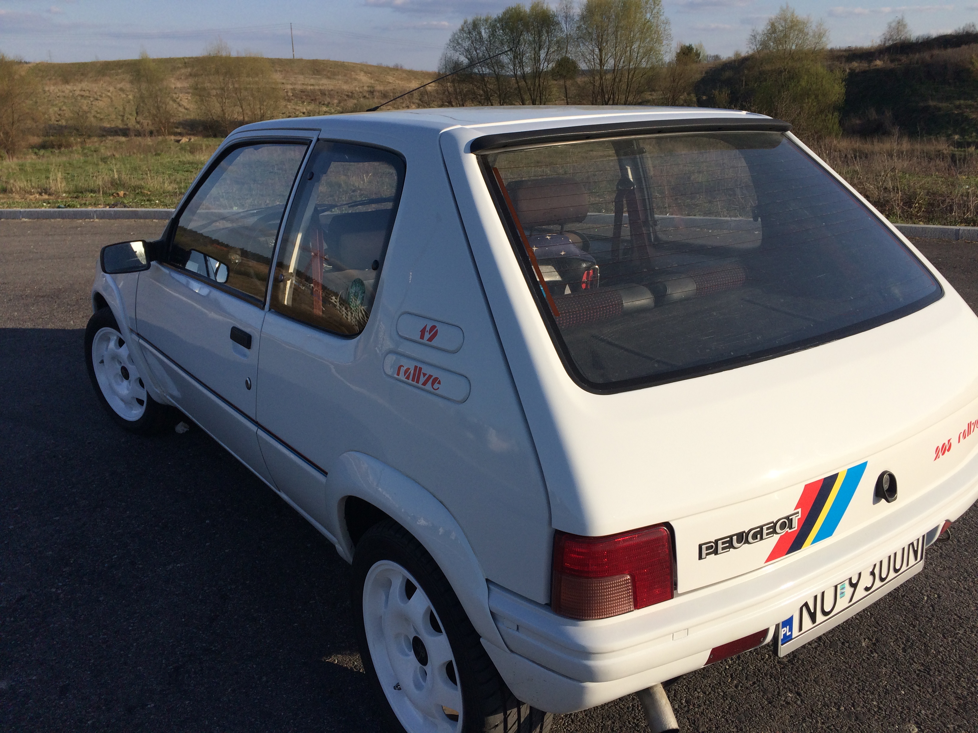

Podczas wiosennego wietrzenia samochodu zrobiłem kilka zdjeć. Samochód juz prawie ukończony. Dużo czasu zeszło z elektryką a zwłaszcza z czujnikiem temperatury silnika. Wtyczka wyglądała Ok a co sie okazało że przewody trzymały sie tylko na izolacji i trudno było ustawić obroty silnika bo na zimnym silniku było jeszcze akceptowanie ale na ciepło nie można było uruchomić silnika bo od razu sie zalewał.
Obecnie została tylko kosmetyka i będzie koniec. :)

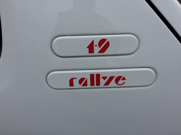

Czarku, powklejaj naklejki na kielichy i wrzuć lewarek :) Tak będzie dobrze :wink:
Jest jeszcze trochę kosmetyki, ale już fajnie wygląda :Y
czargosia
Posty: 415
Re: 205 Rallye 1,9 czargosia
Post autor: czargosia »

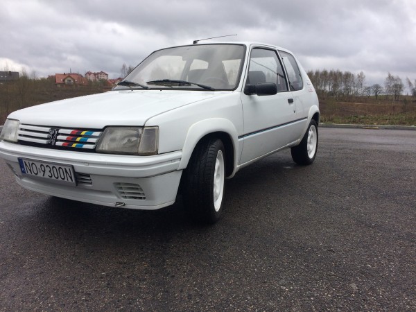

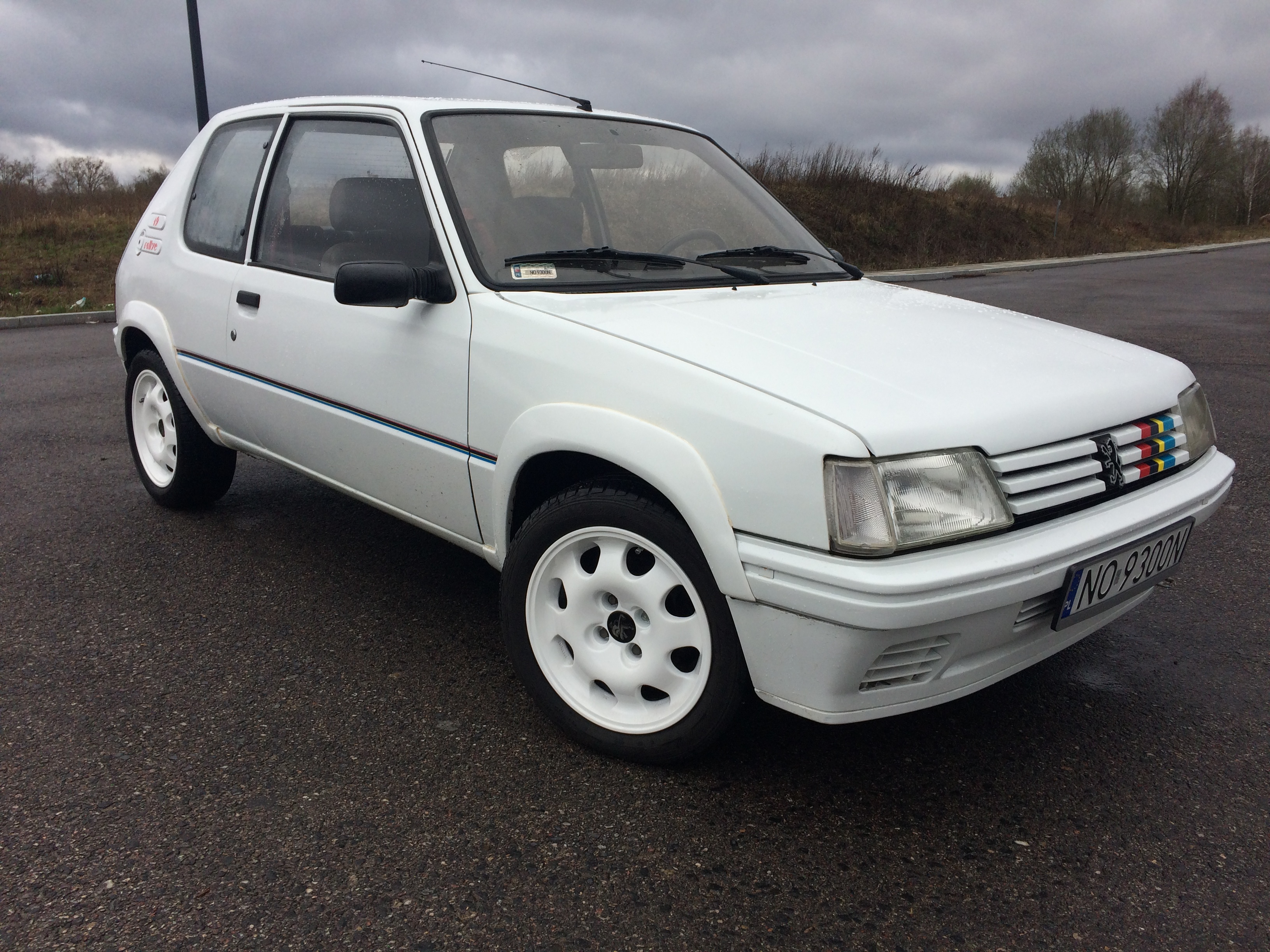

Naklejki uzupełnione.

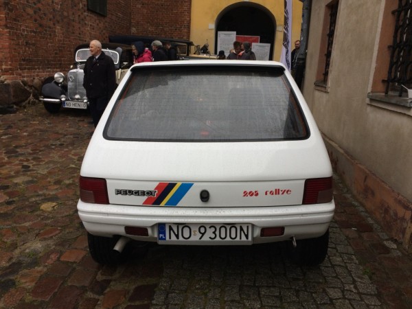

W Olsztynie w ostatni weekend odbyło się zakończenie sezonu "Pięknych Klasyków na Warmii" Byliśmy i my. Zdjęcia z imprezy na starówce przy zamku w Olsztynie.
