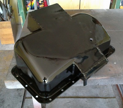

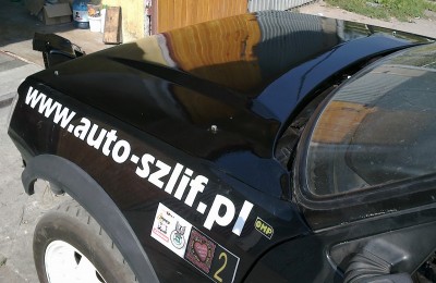

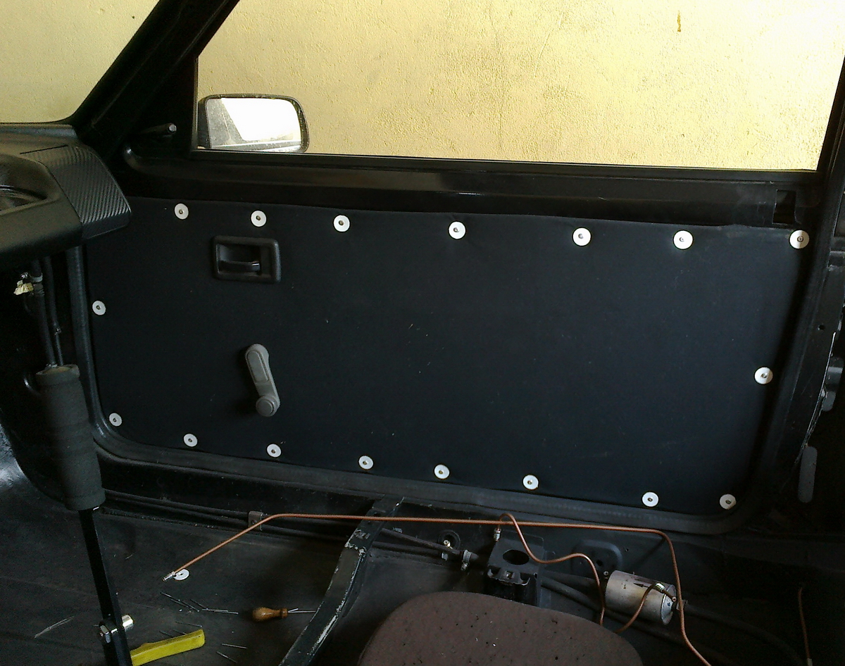

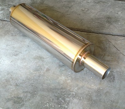

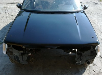

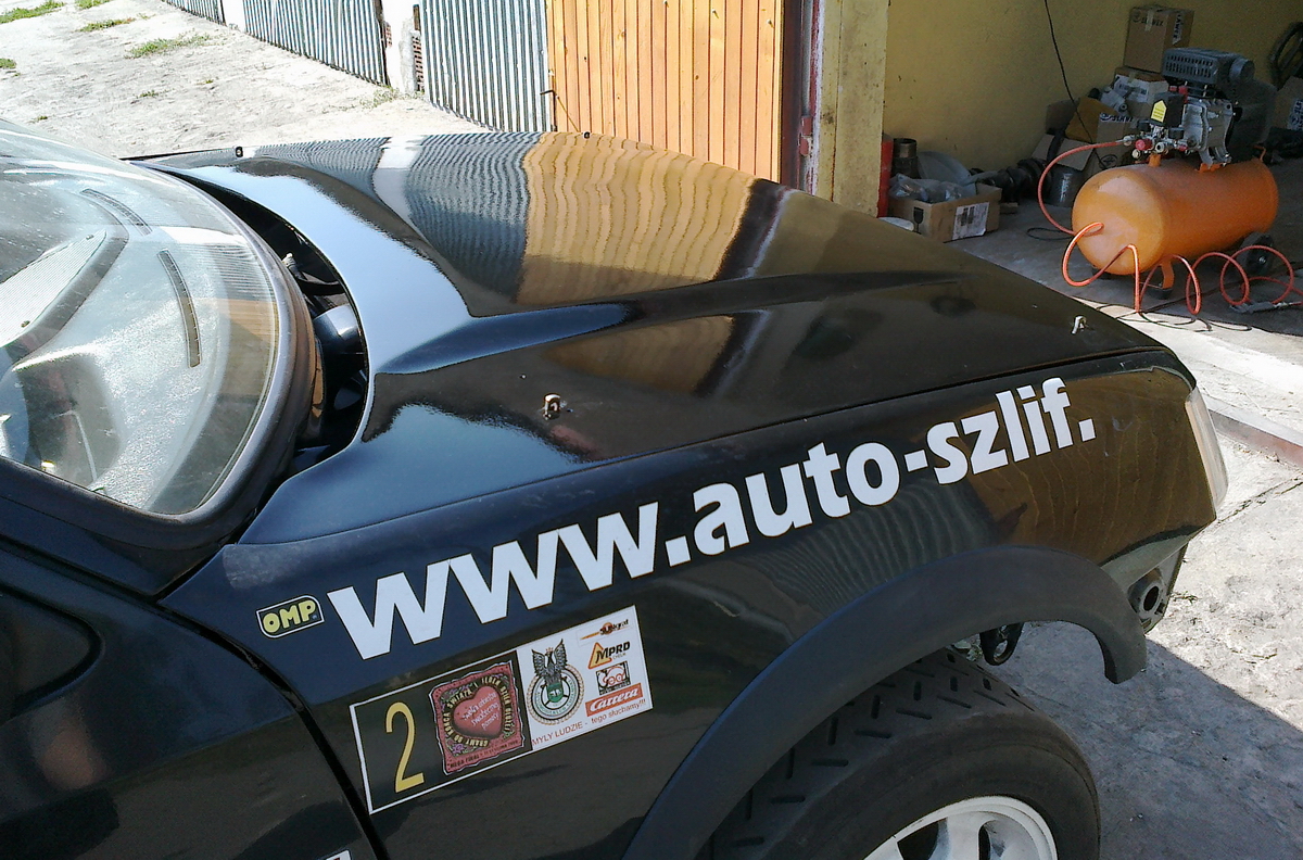

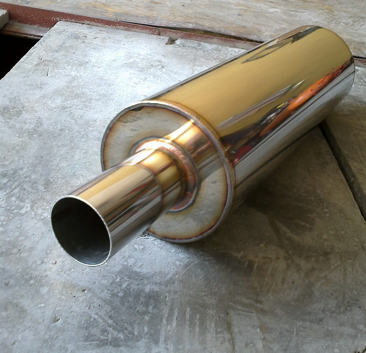

Wreszcie czepiłem się maski, totalna amatorka, ale za to jaka satysfakcja. Trzeba będzie jeszcze wypolerować Przy okazji trysnąłem również miskę. Boczki własnej roboty bardzo lekkie, trochę zły kolor podkładek ale akurat miałem taki materiał na ich wykonanie. Zakupiłem również taki oto tłumik. A i doszły jeszcze nowe kierunki

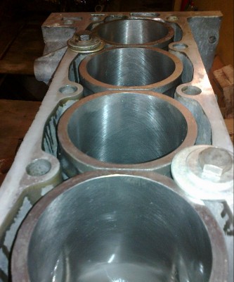

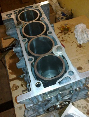

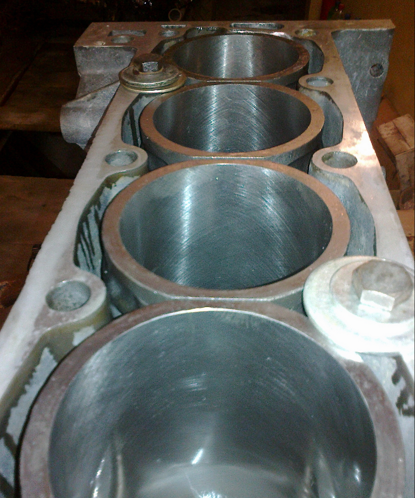

Dziś zabieram się za składanie silnika. Wkrótce umieszczę więcej zdjęć co i jak teraz wygląda.

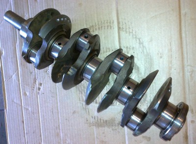

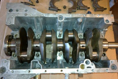

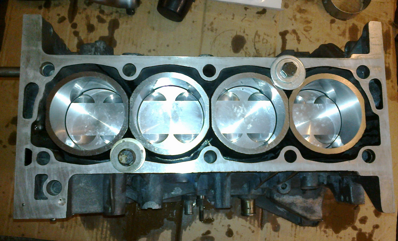

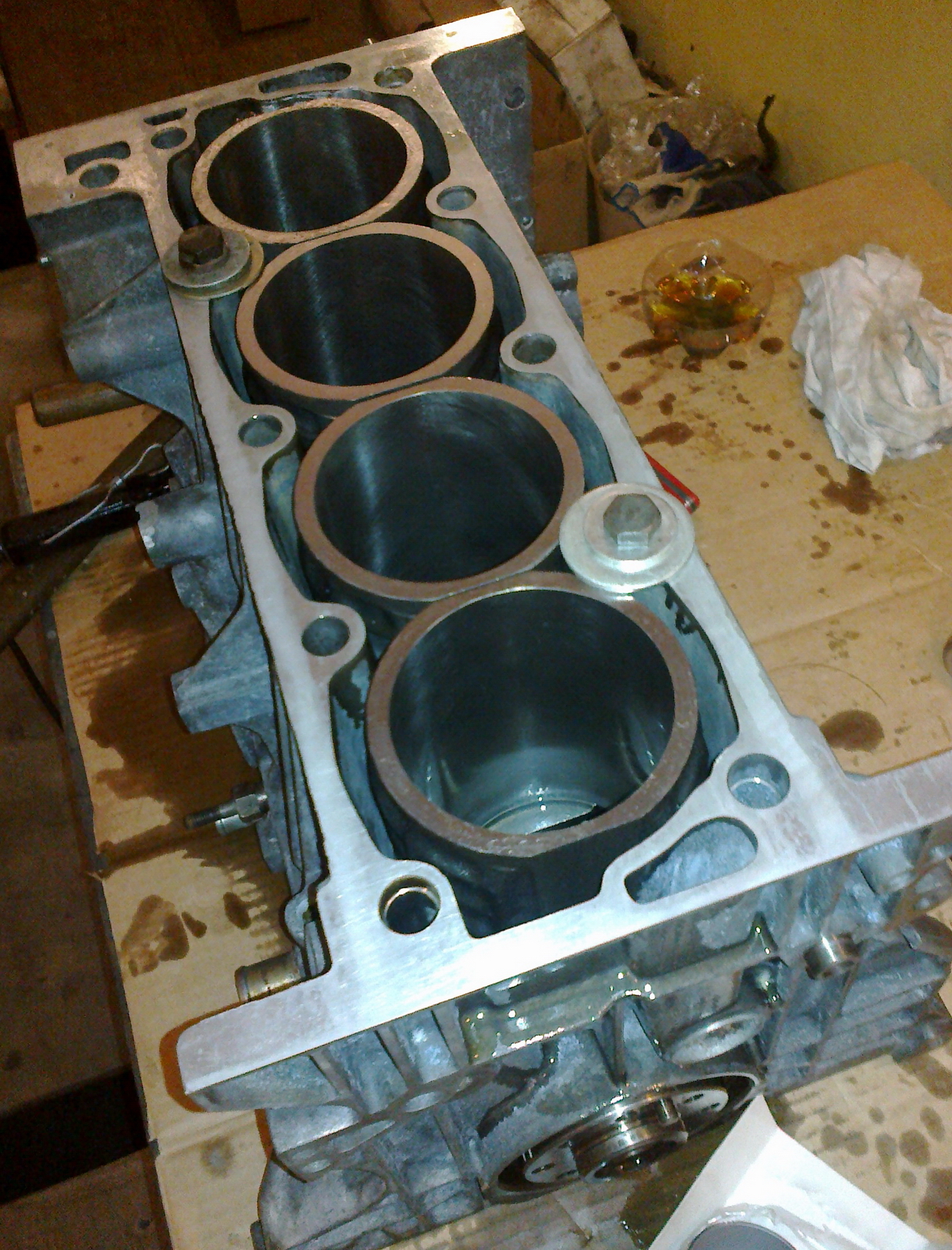

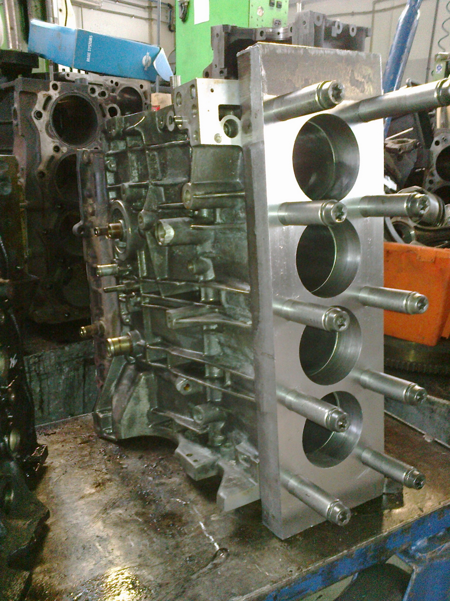

Na razie zdjęcie bloku z cylindrami po szlifie. Teraz w pełni profesjonalne podejście do tematu, tzw. szlif sportowy - czyli wszystko skręcone z uszczelką głowicy i płytą symulującą. Dodatkowo honowane stopy bloku, płaszczyzna i płaszczyzna cylindrów. Skoro robią takie rzeczy w blokach żeliwnych z suchymi tulejami w mi16 tym bardziej ma sens.

Muniu, faktycznie nie jest to jakiś engine porn, gdzieniegdzie jest rdzawy nalot, który potrafi się już pojawić na mytych częściach po jednym dniu. Bloku z wiadomych względów nie pchałem do piaskarki, dlatego z zewnątrz wygląda wręcz ohydnie. Myjka ultradzwiękowa przebarwiła trochę niektóre elementy może też to potęguje takie wrażenie. Natomiast tam gdzie powinno, wszystko jest czyściutkie

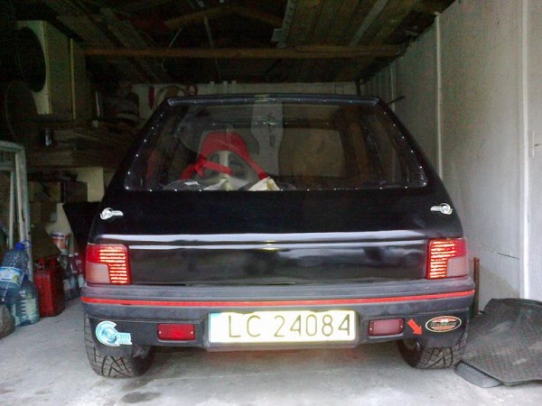

Dawno nie pisałem, ponieważ niewiele się działo. 205 na dłuższy czas poszła w odstawkę.
Teraz mam więcej czasu i pracy powoli ruszają.
Obecnie postępy hamuje głowica, chcę ją przerobić na mechanikę i zobaczymy czy się uda. Będzie z tym trochę zabawy teoretycznie powinno się udać ale zobaczymy ...

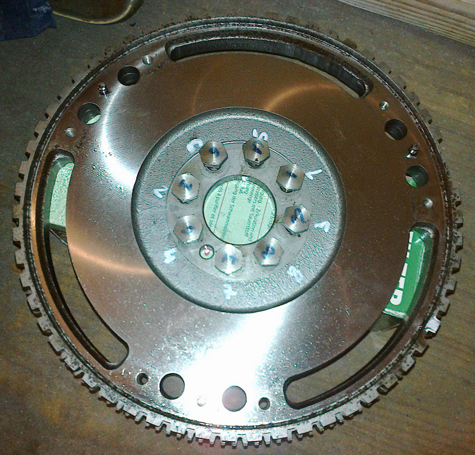

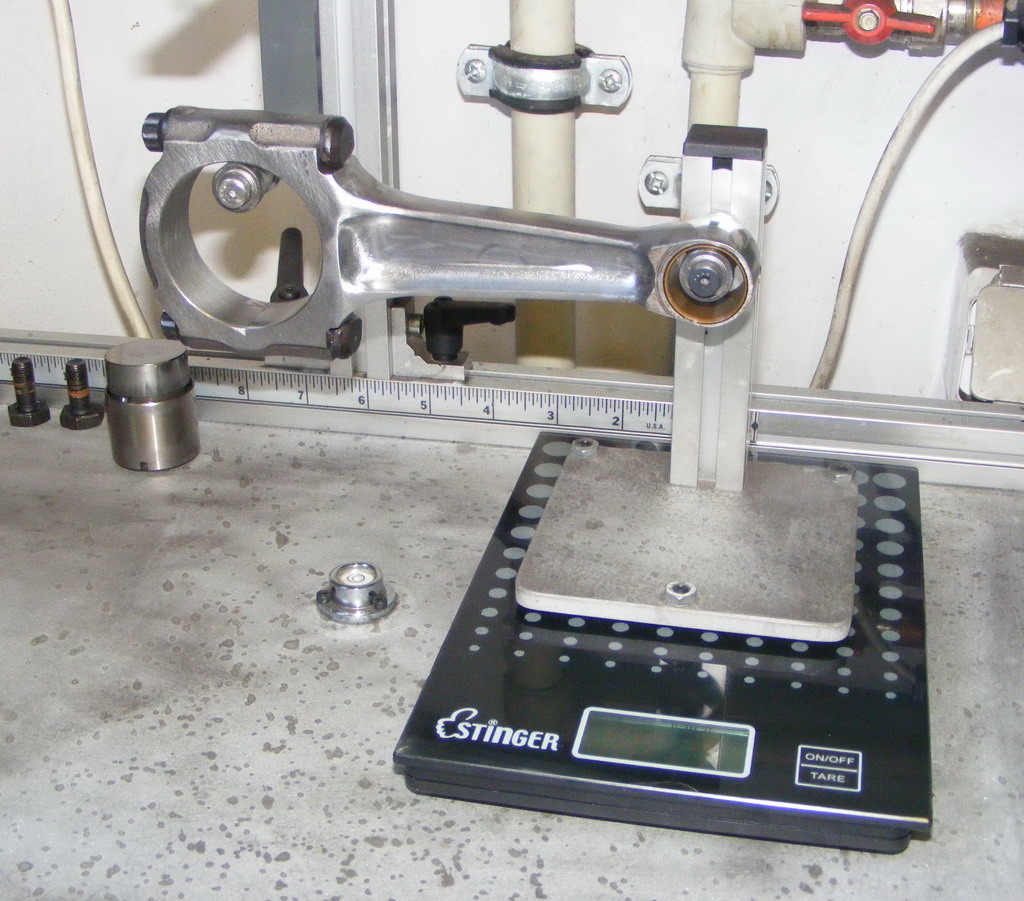

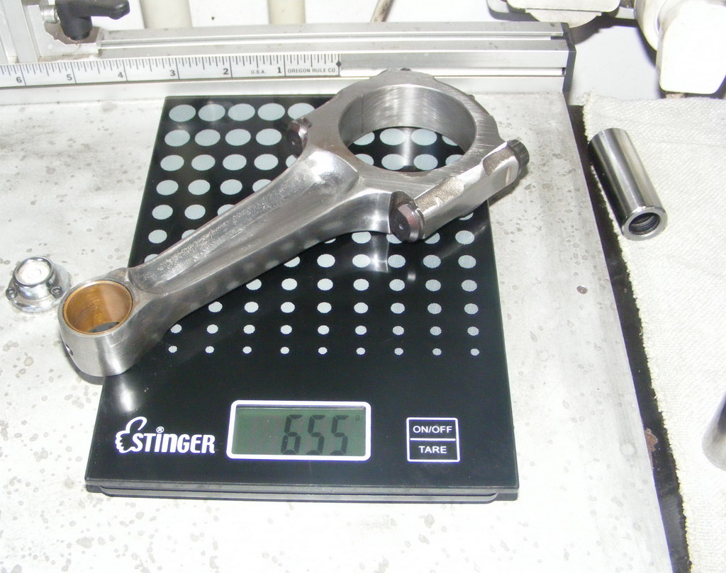

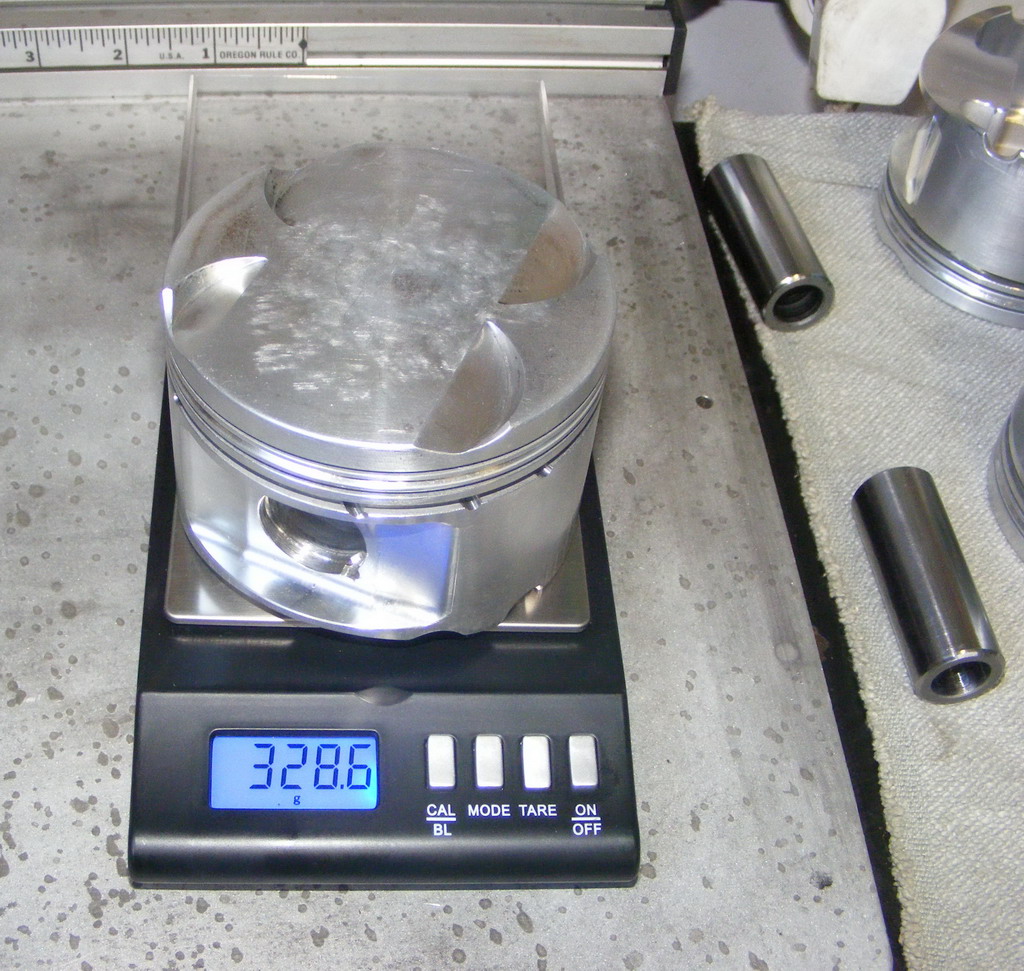

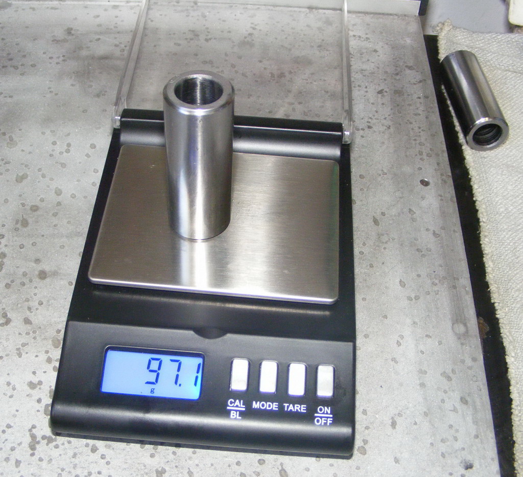

W związku z tym postanowiłem sprawdzić jak poradziłem sobie niegdyś z odchudzeniem i wyważeniem korbowodów amatorskim sposobem. Jak się okazało było to zrobione bardzo dobrze. Delikatnie poprawiłem wyważając z tolerancją do 1g.

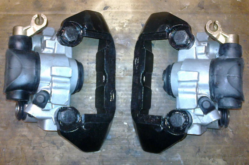

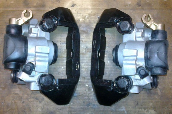

Poza tym zregenerowane zaciski hamulcowe tył, założony cały układ hamulcowy.
Wjechała klapa z laminatu od martinaop, ale średnio jestem zadowolony z wykonania. Krzywa na blendzie, kiepsko wykonane łączenie wewnątrz. Musiałem zakupić włókno i żywicę, poprawiać itp. Jest też poliwęglan zamiast szyb ale dość cieniki (1mm) mocno faluje - najwyżej trzeba będzie zastosować trochę grubszy ale to się zobaczy.
Poniżej kilka zdjęć poglądowych
