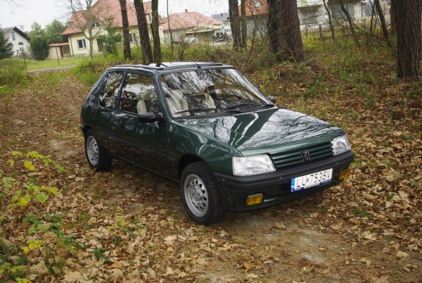

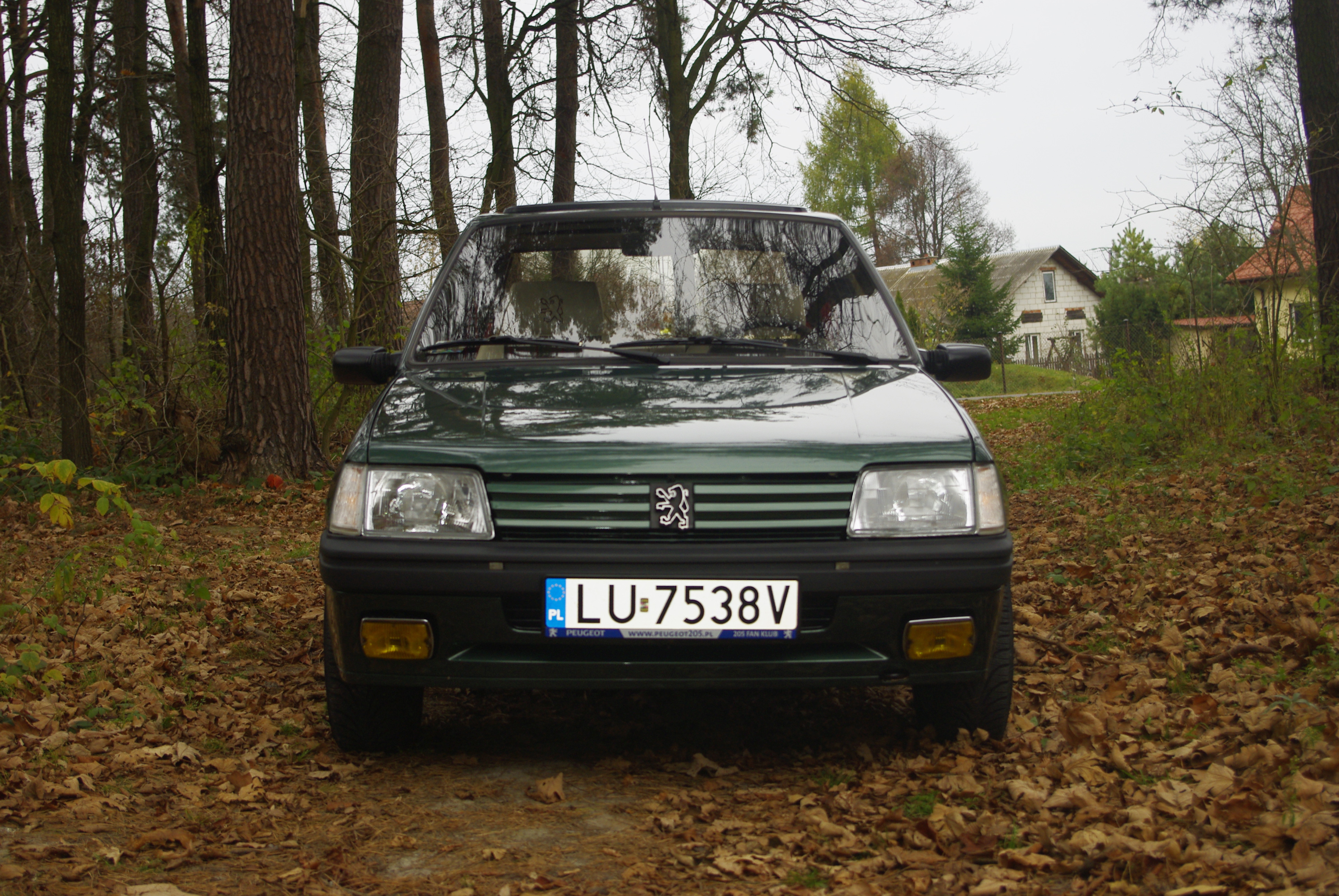

Re: Roland Garros 92r by Janek&Agata
Mała sesja, podczas spaceru z psiakiem.
Jeszcze trochę pracy pozostało z wyglądem auta, ale jestem zadowolony z 9 miesięcznej pracy.
Rady, porady mile widziane !!!
Pozdrawiamy
Tu nie ma co radzić. Jest za....ście... Prawie tak jak w naszym
Klon, normalnie klon
Tylko niestety mój cały poobijany
Kiedy wpadasz się pochwalić?
Ja też się nie mogę doczekać jeżdżenia swoim RG. Ma już niekopcący silnik i niewyjącą skrzynię. Niestety już 2 miesiące temu był prawie skończony, ale ciągle brak czasu na ostatnie poprawki
Piękności! Naprawdę projekt kapitalny - to auto trzeba pokazać światu. Niech wiedzą, że u nas wciąż produkuje się nowe 205-tki
Jeszcze listewki, naklejki po bokach, docieranie i będzie coś naprawdę pięknego.
Jest jednak kwestia, która mnie nurtuje: po co obszywaliście skórą gałkę zmiany biegów

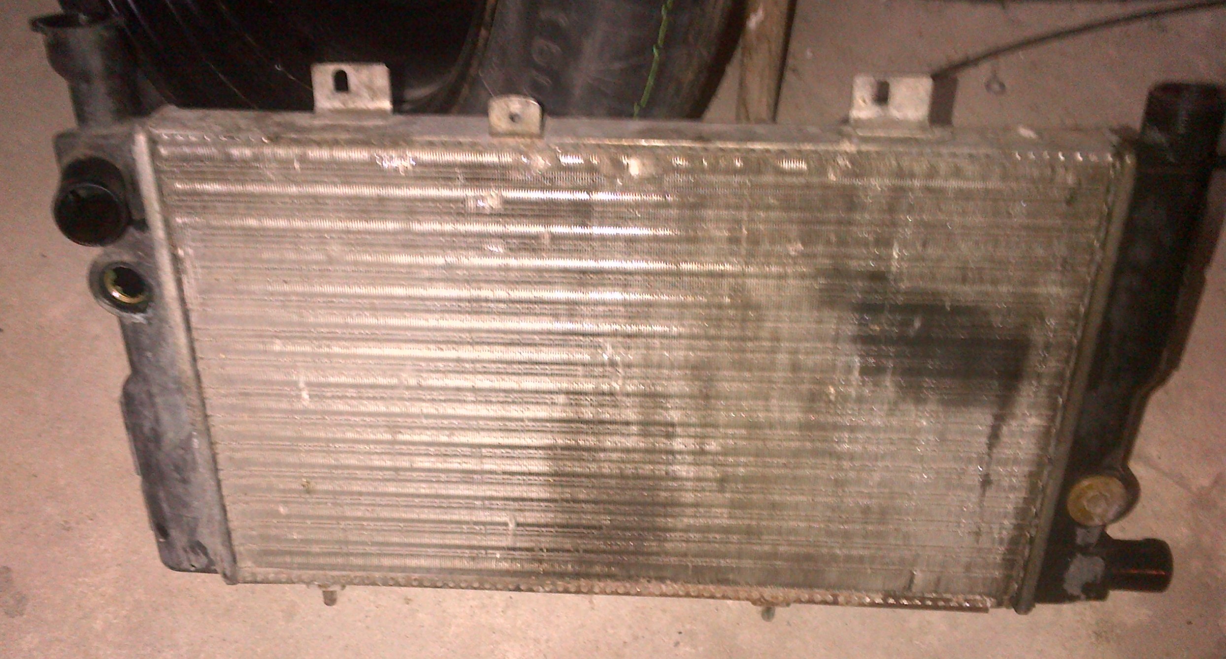

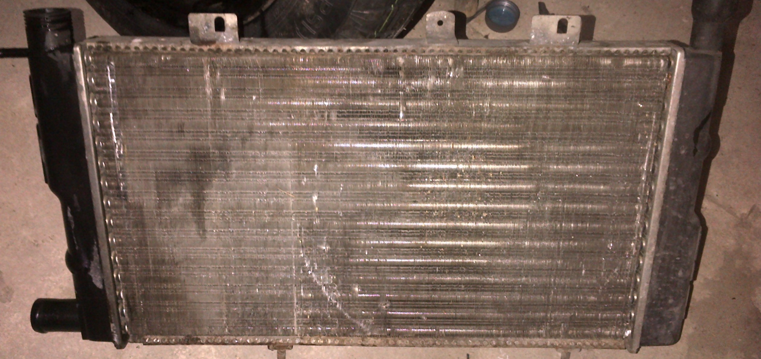

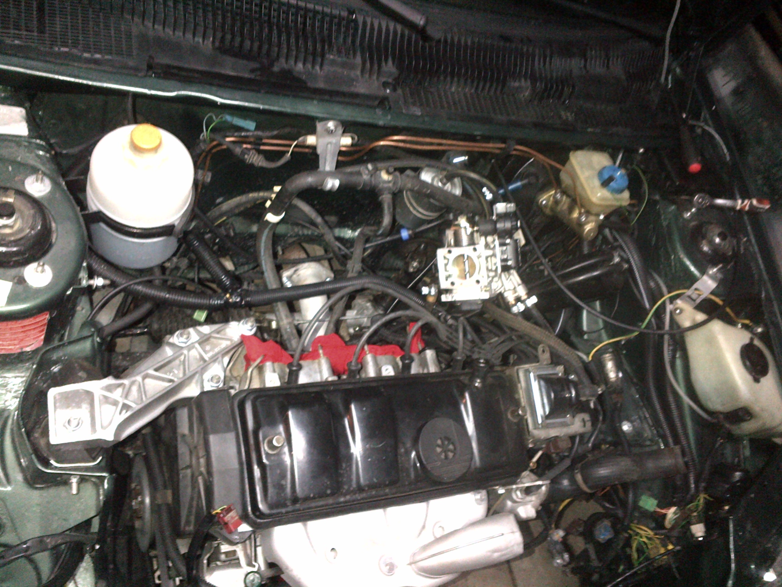

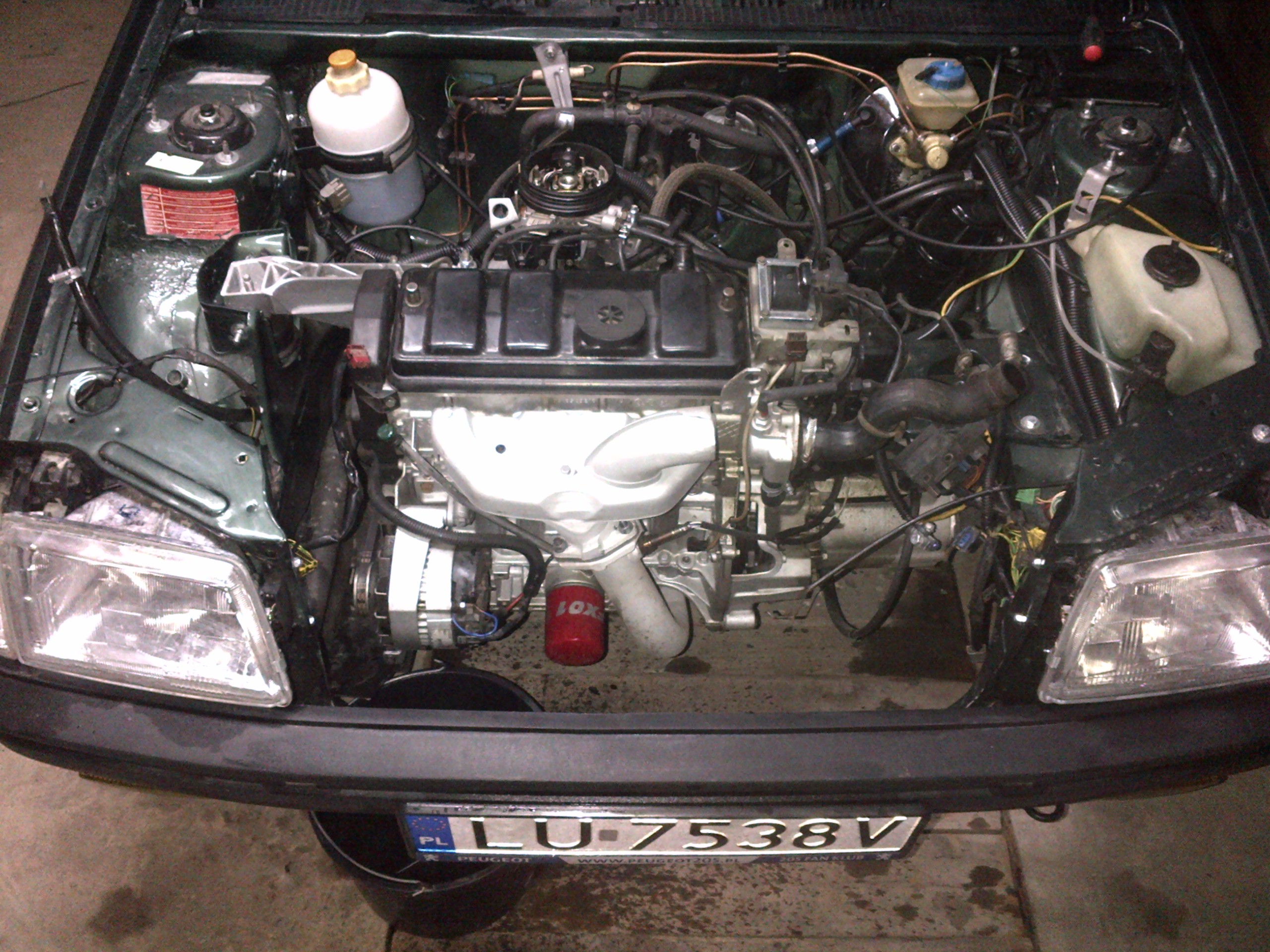

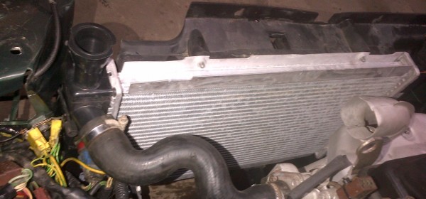

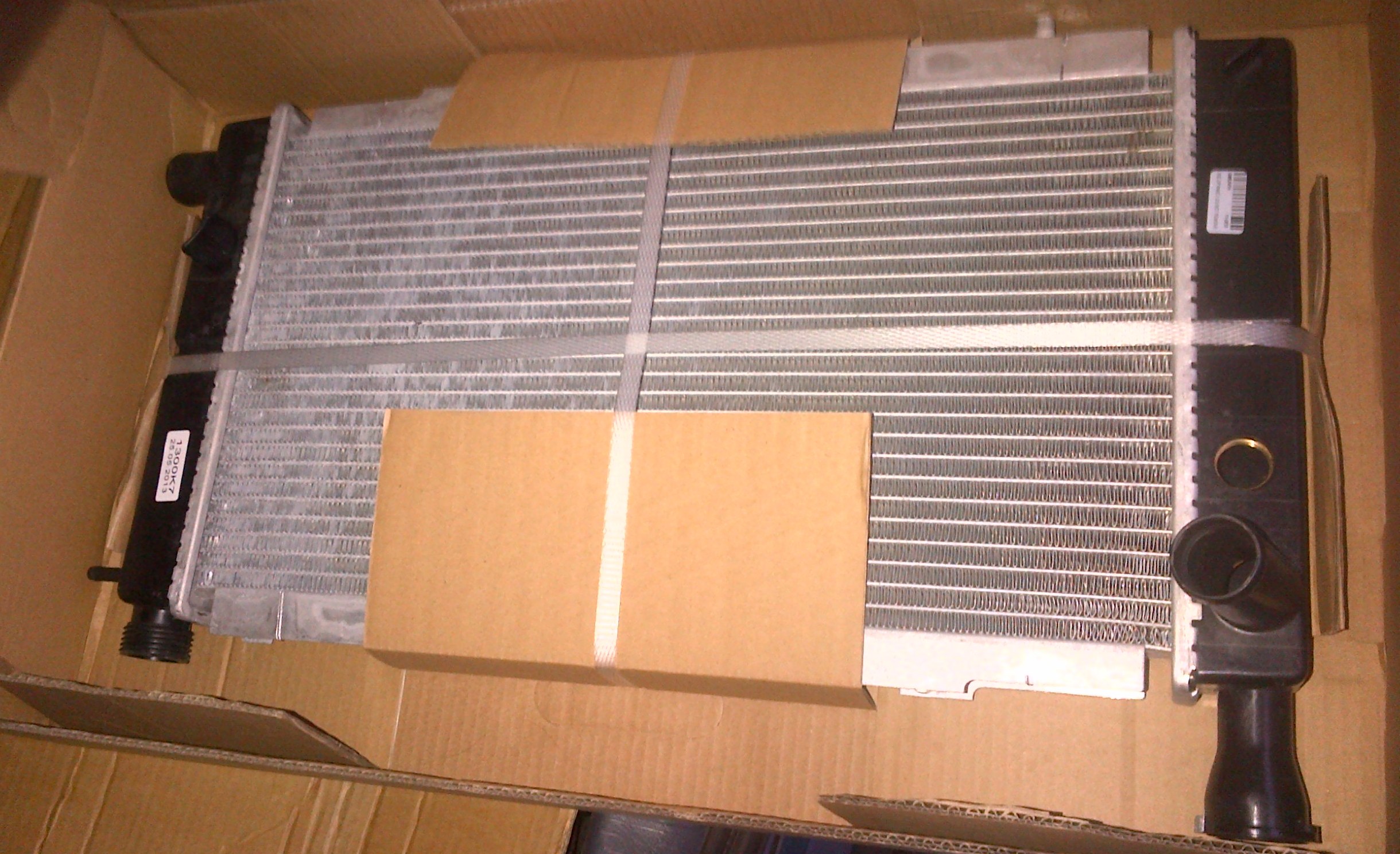

Mimo iż wydawało by się że projekt na ukończeniu to jednak zostało parę części do usprawnienia i oto jedna z nich zawitała dziś w 205.
Stara chłodnica okazała się być wadliwa, fakt była szczelna ale chyba mocno zamulona, wiatrak włączał się dosłownie co 10 minut, o tej porze roku gdzie temp na zewnątrz wynosi średnio 6-10 stopni troszkę za często, dodatkowo chłodnica nie nagrzewała się równomiernie i dół był często letni w porównania do gorącej góry.
Dodatkowo w poszukiwaniu lewego powietrza, które mogło by powodować lekkie falowanie obrotów, wymieniłem uszczelkę pod kolektorem ssącym, oraz uszczelkę pod przepustnicą.
Pozostało kupić jutro nowy płyn chłodniczy, zalać i sprawdzić czy coś się zmieniło.
Zdjęcia robione niestety telefonem ...
