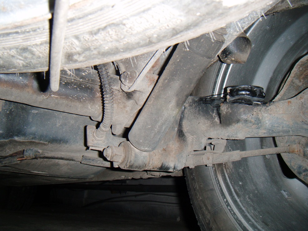

No i tak to jest jak sie robi nieprzemyslane zakupy. Lord jezeli to czytasz to tobie tez sie to przyda
Otoz , belka z 309 GTI + felgi SL434 nie koniecznie wspolgraja ze soba w przyjazny sposob. Opinie kraza ze poprostu OBCIERAJA o nadkola !!! Zwykla ory felga nie robi takich problemow ale SL434 jest nieco szersza. (o ¾")
Ponizej zdjecia,

Przy ory belce potrafia ocierac kola wiec 309gti odpada z SL:)Z przodu z zawiasem CTI tez jest kupa!! U mnie w GTI tez jest milo ale to mozna wyleczyc sciagajac dystanse tyle dobrego.

Munne ma rację. Tak to już jest z dość szerokimi SL-kami. Przy normalnej belce z 205 niestety opony obcierają o budę i poszerzenia.
Po przejechaniu 2500 km w wakacje mam trochę rysek na nowych Toykach...
Zastanawiam się co zrobić, żeby tak nie dobijało na dziurach? Czasem jak jadę sam to lubi dobić,a co dopiero z większym obciążeniem...
Odbojniki od żuka? Twardsze amory z tyłu? Jak temu zaradzić?

Rafał. Z amortyzatorami twardymi nic ci się nie zmieni, nadal będzie trzeć. Testowałem u siebie z tyłu na Agx-ach. 250kg na tylnej kanapie i tył poszedł w dół o 62mm. Tyle samo się ugięło na amorach ustawionych na miękko i na maksymalnie twardo. Nawet 1 mm nie było różnicy.
Jedynie z twardszą belką trzeba próbować, może jeszcze jakiś grubszy stabilizator.

Rafał pięć grubych podkładek przyspawanych w miejsce gdzie siada odbój na belce ,powinno w części rozwiązać problem,ma to u sie Gila205,Gad i ja,jest dobrze

Ale czy takie odboje to bezpieczne wyjście?
Na szybkich łukach i nierównej drodze, jak dobije to może majtnąć autem. Tak mi się wydaje, bo przecież zawieszenie z takimi długimi odbojami nie pracuje płynnie jak powinno.

Nie rozumiemy się,nie przedłużasz odboi,tylko dospawać trzeba podkładki na belce, wkleje fotki

Ale te podkładki ograniczają skok zawieszenia . Małysz ma racje przy ostrej jeździe może to być niebezpieczne . A co do wysokości zawieszenia to amortyzator nie jest za to odpowiedzialny tylko drażki skrętne lub sprężyny ( w innych typach zawieszeń ).
