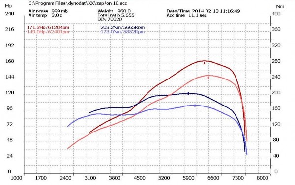

dwie mapy czy dwa pomiary ??
- xtrack
- Posty: 667
- Posiadany PUG: 1.9 GTI
- Lokalizacja: dolnyslask
Re: 205 Dimma projekt
wstepnie strojenie na drodze pozniej przyjazd na hamownie i wykonanie pomiaru. Pozniej strojenie mapy paliwa i zaplony + dodatkowe korekty i pomiar finalny
- Pluto
- Posty: 1615
- Lokalizacja: Lubin
Bardzo dobry wynik wg. mnie.

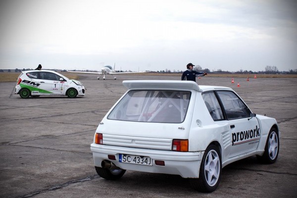

Na Rakietowej będzie startowało w najbliższym czasie czy już zostaje oddane właścicielowi?
- xtrack
- Posty: 667
auto oddane, dzisiaj pierwsze jazdy w wykonaniu Bartka.czekamy na wygłoszenie opinii na łamach forum...
- leon
- Posty: 324
- Lokalizacja: Częstochowa
Złego słowa powiedzieć nie mogę. Wszystko zrobione tak jak należy, a miejscami nawet lepiej. Mam za sobą pierwsze jazdy po lotnisku. Póki co poznaję fizykę auta i jeździłem z dużą rezerwą, ale pierwsze wrażenia są takie, że auto jest bardzo stabilne, ciężko je wyprowadzić z równowagi. Pierwszy test bojowy w najbliższą sobotę w Kielcach.
Fotka z ostatniej niedzieli.
