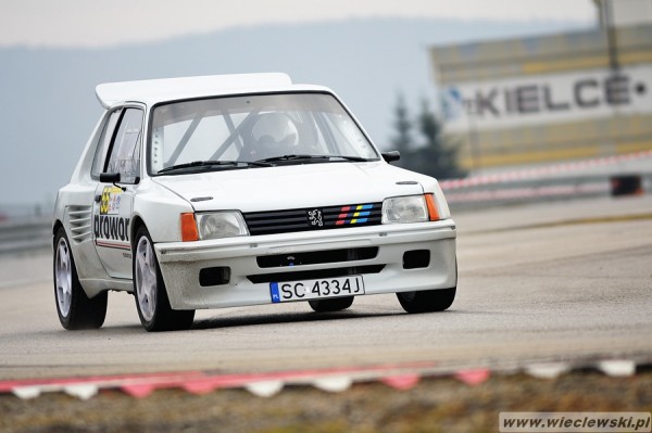

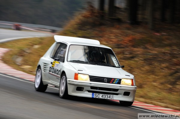

2 runda superoseu w Kielcach zaliczona. Plan, który zakładał wyczuwanie auta i wypatrzenie ewentualnych problemów wykonany w 100%. Udało się zrobić 4 przejazdy. Na pierwszy przejazd nalałem 15l paliwa i okazała się za mało, bo paliwo odpływało na zakrętach i przy przyspieszaniu. Drugi przejazd bez żadnych problemów, na trzecim przepalił się bezpiecznik i jechałem bez wspomagania, czwarty najbardziej udany. Na czasy nie zwracałem dużej uwagi, bo nie o to dzisiaj chodziło. Na dzień dzisiejszy jednym problemem jest oryginalny zbiornik paliwa, który po prostu nie nadaje się do tego samochodu. Cała reszta bardzo pozytywnie, a samochód ma naprawdę duży potencjał.

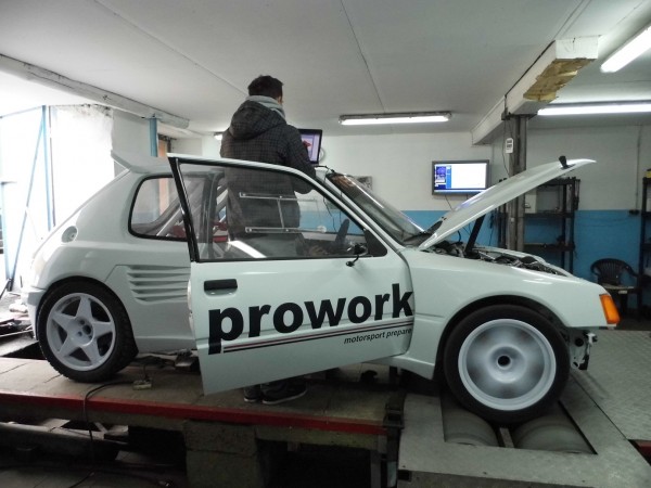

Dopytuję się bo w sumie zdjęć jest sporo a o silniku praktycznie nic nie napisaliście. Tylko tyle co ze zdjęć widać. Tak, żebyśmy wszyscy wiedzieli ... mniej więcej, nie musicie zdradzać Waszych patentów. Wiemy, że silnik został wyważony z dokładnością do 0.1g a nie wiemy jaki wałek tam siedzi
Chociaż powiedzcie czy catcams, bo koła regulowane catcamsa to widać. Tłoki z D6C tak? Głowicę jakoś obrabialiście czy seria? Dolot widzimy, że bez przepływki, wydech na RSie + reszta, do tego strojenie na torze na hamowni itp i mamy zaledwie 11km więcej niż seria? Fakt, że jest to 2 najmocniejsze mi16 oprócz Twojego, ale wniosek z tego taki, że wcale nie jest tak łatwo poprawić seryjne D6C?

z seryjnego silnika wiele sie wycisnac nie da na seryjnych gratach i sterowniku.
Dostalismy +13km i 19Nm wstawiajac tylko to co wyzej napisalem
Walek to cos "road race" czyli bardzo lightowy.
Glowica hmm , spasowane i bardzo delikatnie powiekszone kanaly.
Obstawiam ze dokładając dobrym wałek, stosujac optymalny CR, dobrze zestrojony silnik i paliwo juz nie 98 tylko 100+ otrzymamy ok 200km i 220Nm bez ITB.

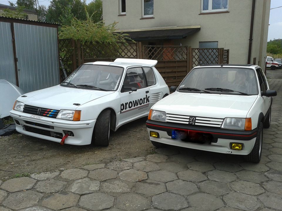

Dimma z kolegą.
Samochód sprawuje się bardzo dobrze, co najważniejsze bezawaryjnie. W miniony weekend przeszedł ciężki sprawdzian. W sobotę byłem w Radomiu na Time Attack Challenge, skąd udało się przywieźć dwa wazony, jeden za klasę, drugi za generalkę. W niedziele wybrałem się na Track Day do Poznania. Pogoda trochę nie dopisała, bo cały dzień były przelotne opady i mokry tor, a ja na slicku. Ostatecznie czas 2.27, który uważam za całkiem pozytywny jak na te warunki. Następna impreza w planach to Katowice w najbliższą sobotę
