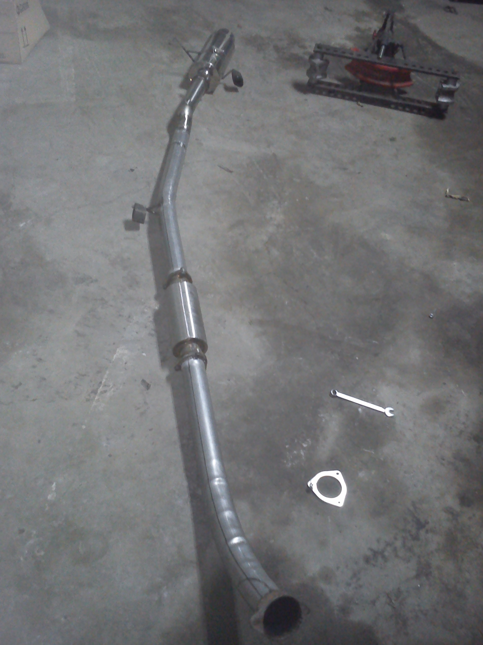

Chcialem zrobic zeby nie bylo spawow co 5cm, jak we wczesniejszej wersji pozal sie boze...
wjedzie jeden rozprezny przelot w okreslonej odleglosci od glowicy i koncowy jakis tlumik.
wydech policzony na okreslona dlugosc.
chce zeby to zaczelo jezdzic po prostej i w lukach jak nalezy.
w planach mam elektryczne wspomaganie, a jak nie wypali to bede szukac ory hydraulicznego. ale to na wiosne
Troche pomierzyłem wydech i doszedłem do wniosku ze sam wykonam puszke rozprezna i koncowy tlumik na taki wymiar jaki jest mi potrzebny. Mam dostep do odpowiednich maszyn wiec nie powinno byc z tym problemu.

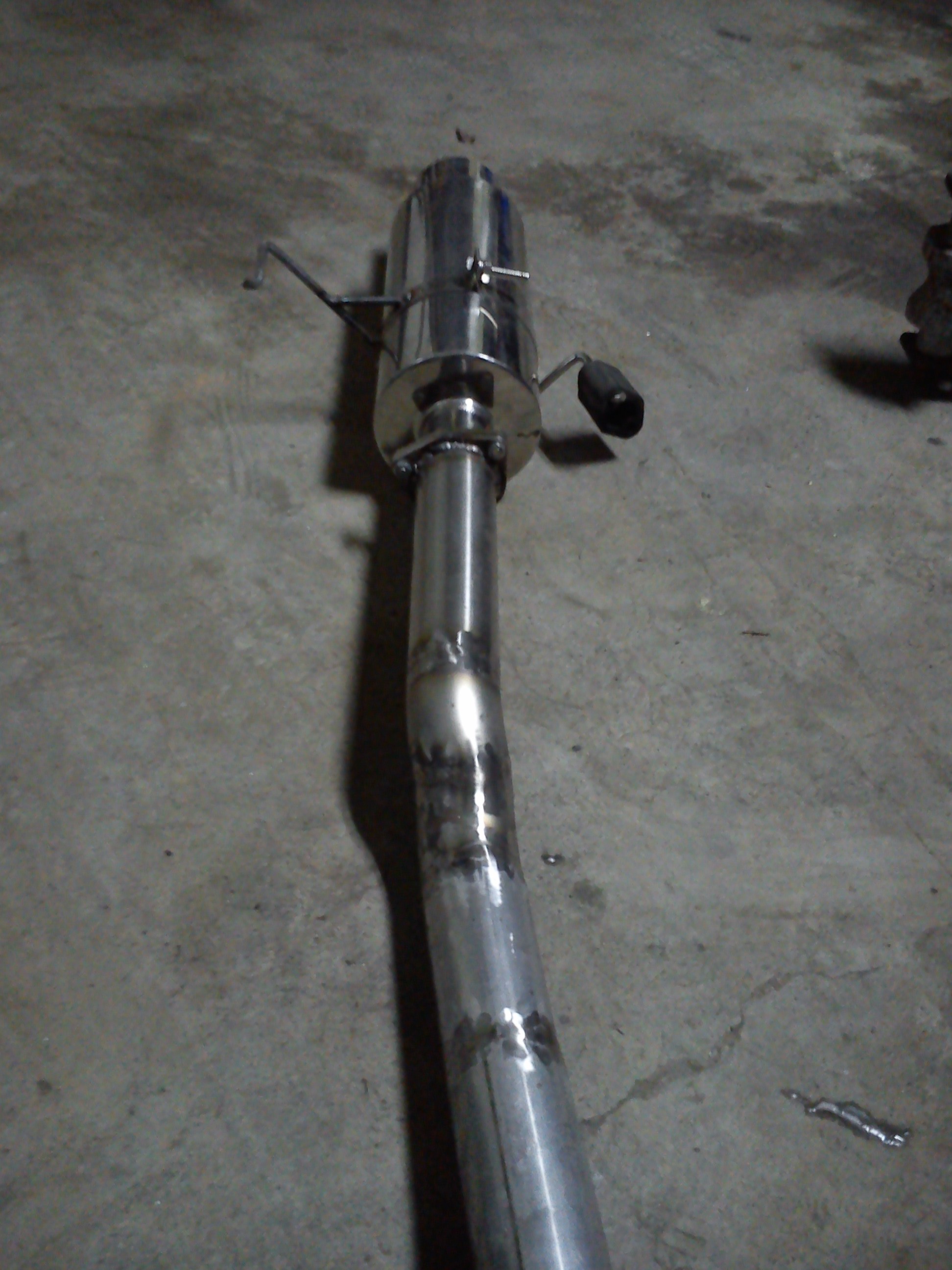

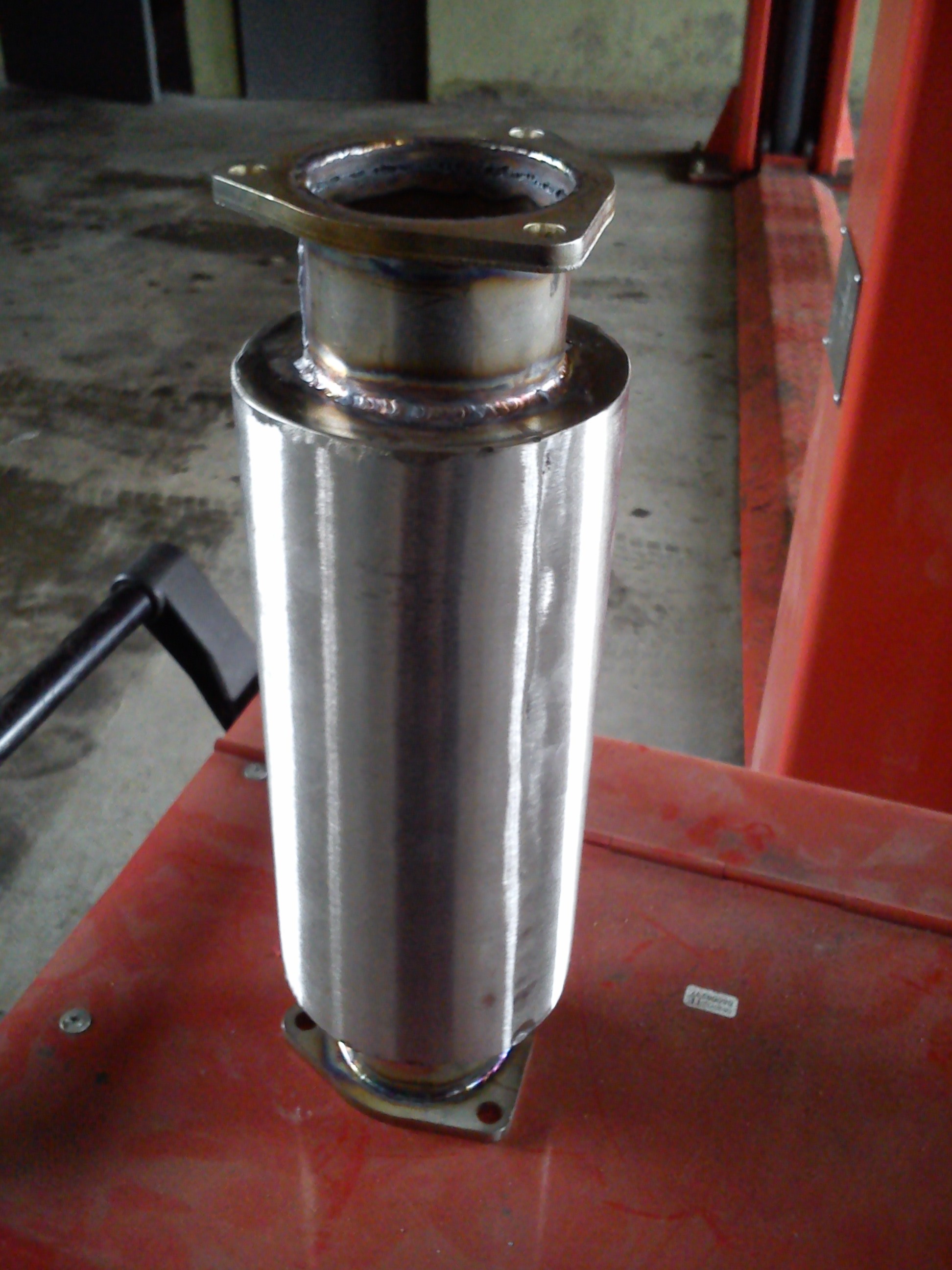

Wsadziłem dzis pierwsza puszkę rozprężna.
Zrobiłem sam wiec nie ma shine.
zrobiło sie troche ciszej niestety. Jutro spodziewam sie paczki z ostatnim tłumikiem ktory kupiłem okazjonalnie. Co prawda nie jest taki jak chciałem ale za te pieniądze myślę bylo warto.
Coraz bliżej wyprawy na hamownie:D

e tam jak na własną robotę dobrze wygląda
Nieźle cały wydech możesz praktycznie złożyć w większą torbę podróżną. U mnie niestety jest w całości

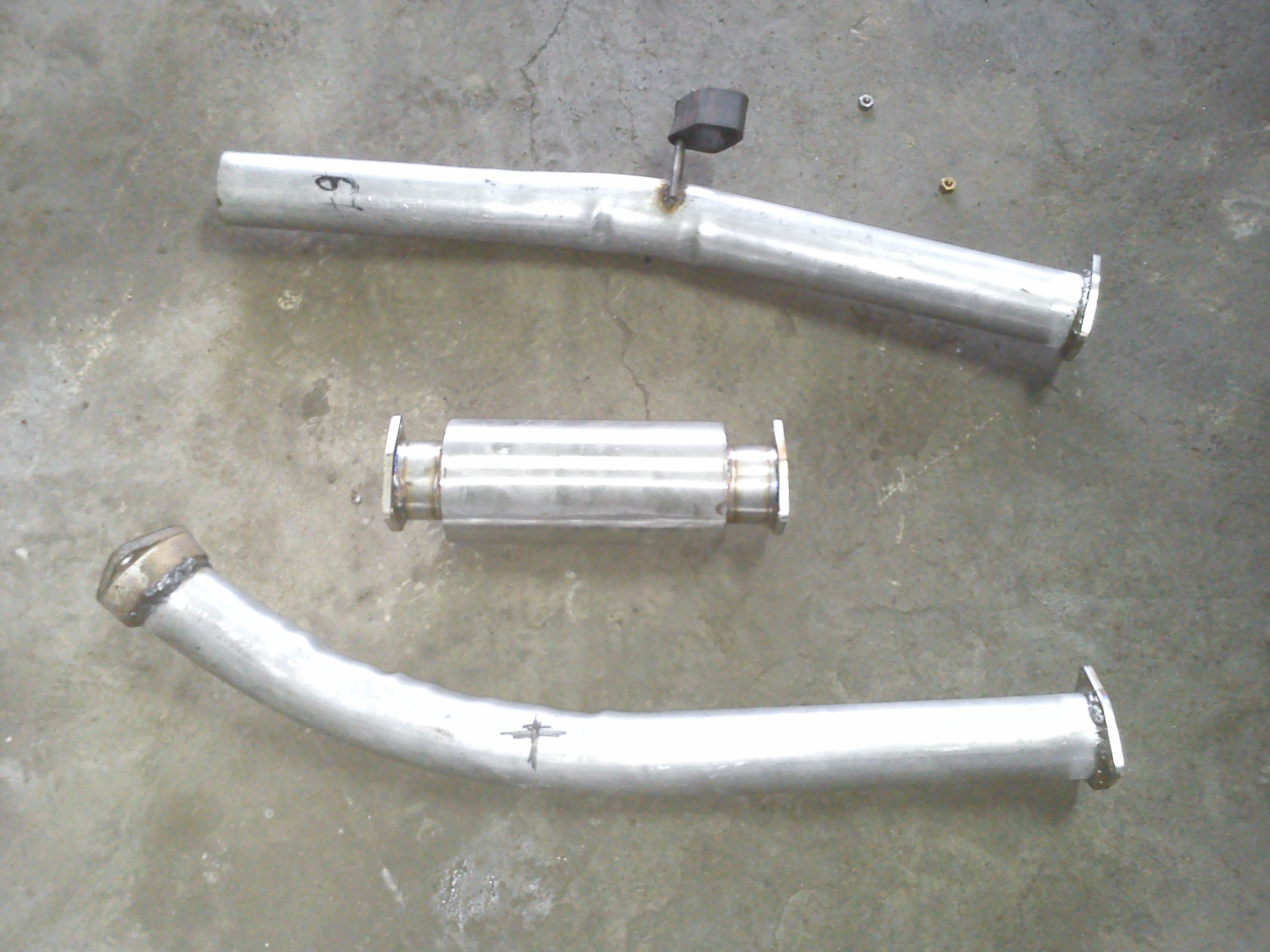

Stef jak chcesz to zrobie Ci flansze do łączenia wydechu. Naprawde przyjemna sprawa:)

dzięki ale nie chciałoby mi się ponownie tego spawać
a przede wszystkim ustawiać. Wydaje mi się, że jedynym minusem całościowego wydechu jest to, że przy zdejmowaniu, zakładaniu trzeba się z nim trochę poszarpać.

Stef gra naprawdę warta świeczki, zastanów się. Wcale dużo nie ma roboty żeby wjechały łączenia.
wydech zrobiony w 90%
jest za cichy jak dla mnie wiec ostatni "komin" wyleci i będzie sam przelot
zostało delikatnie co nieco poprawić, i wspawać miejsce na szerokopasmowke.

nieźle to wygląda
Jakiej średnicy jest rura między kolektorem a tłumikiem???

wew 61 mm/zew 64 mm i do samego końca taka sama
Na ostatnim tłumiku jest przewężenie na 58 mm

Z czystej ciekawosci : mozesz "umiejscowic" slowo "przewezenie" ?buniooo pisze:Na ostatnim tłumiku jest przewężenie na 58 mm
Na wejsciu do tlumika czy na wyjsciu z tlumika ?

Skracac kolektor napewno bede do dlugosci miedzy 501 a 559 mm od zaworu do laczenia w downpipe.

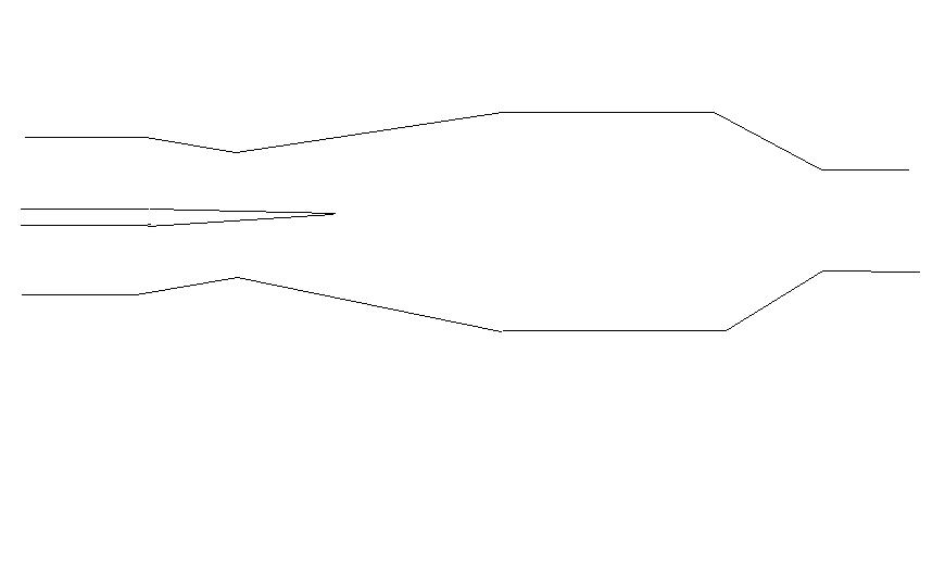

Przewezenie jest na wejsciu do ostatniego tlumika, i caly tlumik jest na 58 mm wew.
Jutro wyciagam VTS i do dziela. Mysle caly czas nad pierwszym elementem rozpreznym i mam plan na cos takiego, jeszczee musze poczytac jakie srednice i dlugosciu musze zastosowac.
