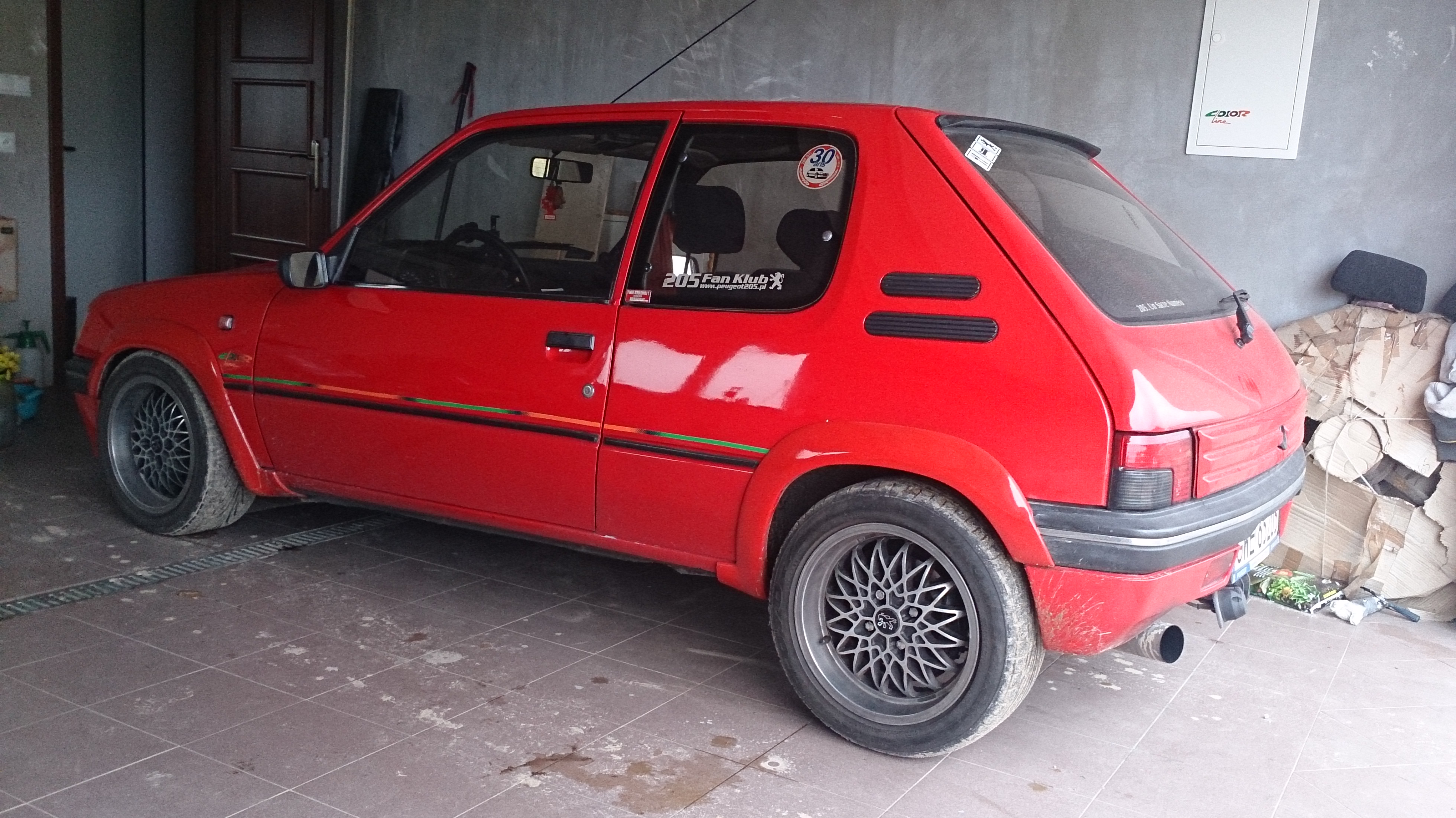

tak to również ciekawie wygląda

Ty a jak byś wypolerował te fele to by dobrze wyglądało... i trochę mniejszą oponkę :)
