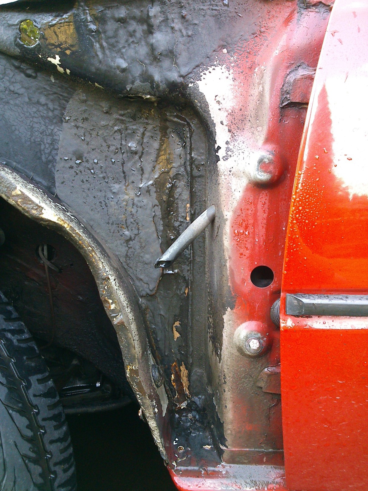

Nie, tam jeszcze nie zagladalem, jakbym zdjał błotniki to już by była prawie rozbiórka ale... Najpierw uszczelnię to i sprawdzę.

Może wystarczy tylko odchylić błotnik, żeby się przekonać co tam słychać?

Różnica jest taka, że w twoim xs rdza była ostentacyjna i od zewnątrz, a u mnie z zewnątrz prawie nic a w środku - jak na obrazku...
Dzikson... Pytanie gupie - jak odkręce śruby od góry, to błotnik trzyma sie na czym? Na masie uszczelniającej?
Re: Xtra Ryszard Diesel - woocash
Śruby są też dwie pod zderzakiem i jedna od środka na słupku.
Bez opalarki/mocnej suszarki i ostrego noża lepiej nie podchodź do zdejmowania błotnika. Chyba, że był już zdejmowany i ktoś na sylikon przykleił

Śruba mocująca zderzak, dwie pod zderzakiem, jedna na słupku pod szczeliną drzwi i jedna od strony opony wchodząca w nadkole. Ta masa uszczelniająca będzie robiła problemy, ale dla oceny stanu tego kawałka blachy może wystarczy odciągnąć i wsadzić tam łapę, bez odklejania całego błotnika
