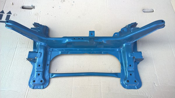

Sanki kupione, jutro reszta zawieszenia z zaciskami jedzie do malowania proszkowego

Tak a propo czy mógł byś wrzucić zdjęcie sanek do malowania. Co zrobić z tym latającym badziewiem o 180stopni? Da się to zdemontować i potem ponownie założyć?
- mlody333
- Posty: 946
Re: 205 Winner Mi16
Sądzę, że to badziewie 180" to sierżant. Toto się demontuje, zostaje tylko trzpień.
