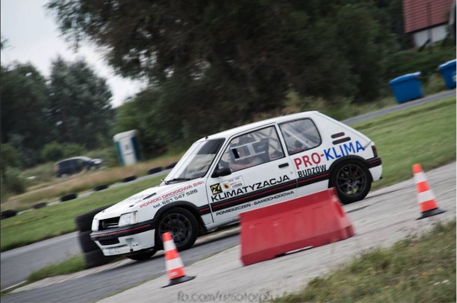

Dziś miałem okazję na żywo poznać auto jak i Bunia.
Ta ekipa która robiła fotki i Cię pchała to ja z moją ekipą club106
Tu kilka fotek ode mnie:

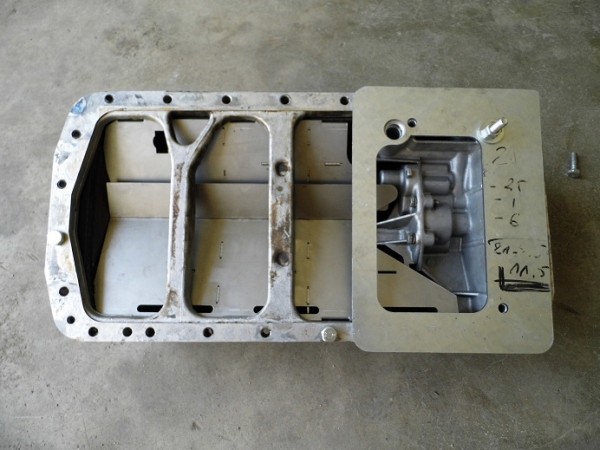

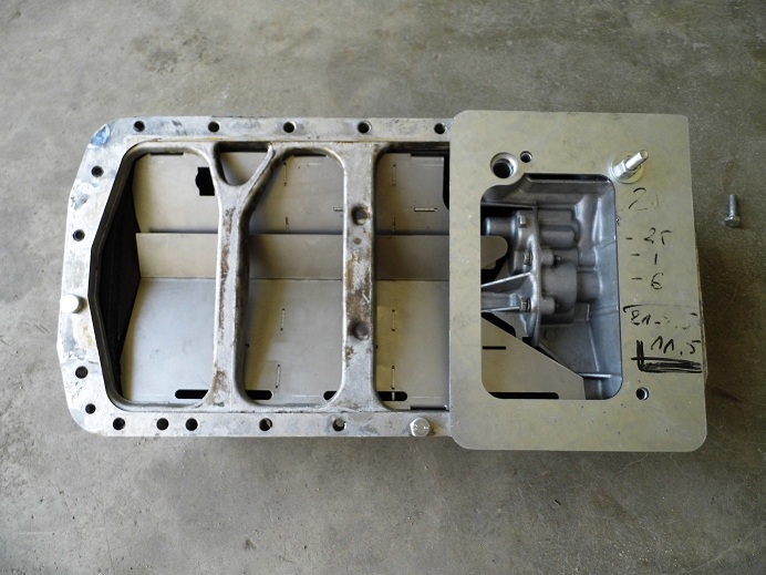

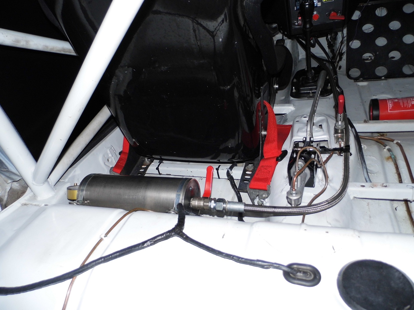

za duzo oliwki i wywalilo catch tankiem

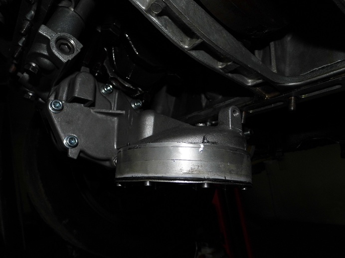

Re: Peugeot 205 Mi16 + EcuMaster + ITB

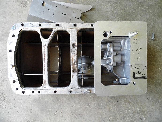

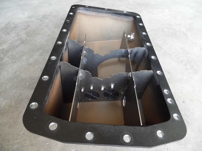

zgadza sie. Jest glebsza i pojemniejsza od seryjnej, a przede wszystkim grodzie można bylo idealnie dopasować do przekroju miski
Z tego co kojaze to miales wczesniej centa do plyty. Opusciles ja?
GTI_Efekt Masy
- buniooo
- Posty: 508
- Lokalizacja: Dolny Śląsk
miska jest glebsza od seryjnej miski o ok 18mm a z racji ostrych krawedzi dodatkowo musialem troche opuscic plyte, mysle ze jakis 8mm max.

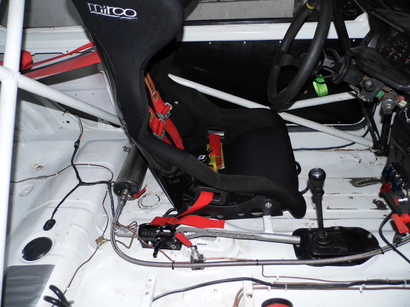

Nowy setup olejowy spisal sie rewelacyjnie. Silnik juz nie ma problemu z brakiem smarowania. mozna uzywac do woli:D
Jezeli ktos jest zainteresowany pakietem gratow "antyzatarciowych" zapraszam na pv
