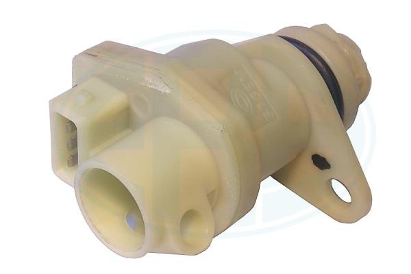

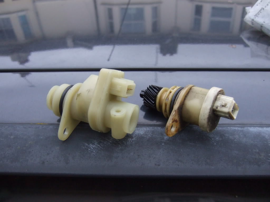

Oraz czujnik predkosci... w VTS jest czujnik elektryczny a do GTI potrzebny jest na linke, uzylismy czujnik z 306. Bez tego zegary w GTI nie odczytywaly by predkosci i obrotow. (150zl w ASO , 104 na allegro) numer czesci to: 6160.24
