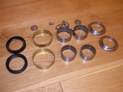

Belka do regeneracji... :| :| :|

Przy jezdzie w 3 osoby, opona mi ociera o wewnetrz nadkola to moze oznaczac ze belka siada ? ? Belka z 1.9 by byla super rozwiazeniem ze wzgledu na tarcze z tylu a teraz nie jestem zadowolony z hamulcy

Para no niestety powoli Ci siada belka :(

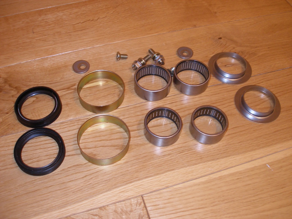

A tutaj zestaw do regeneracji belki :D Po weekendzie zaczynamy prace
