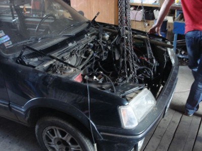

Tak jak napisałeś Kamil wypaliło dziure w tłoku, myślałem ze mechanik dzisiaj dzwoniąc robi mi żart primaaprilisowy, jednak mówił serio.Czeka mnie znowu zabawa

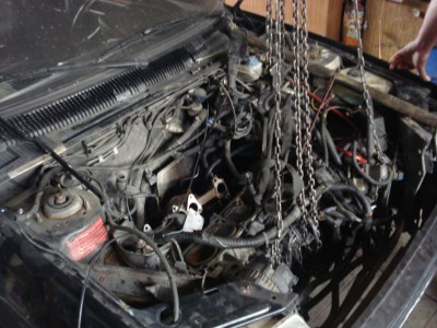

Po zgromadzeniu wszelkich wymaganych części silnika z silnikiem włącznie , nasz PUGuś w chwili obecnej czeka na przeszczep serca Mam nadzieje, ze operacja potoczy się szybko, sprawnie i bez komplikacji, co oznaczałoby iż do końca tygodnia są szanse wyjazdu z warsztatu na własnych kołach

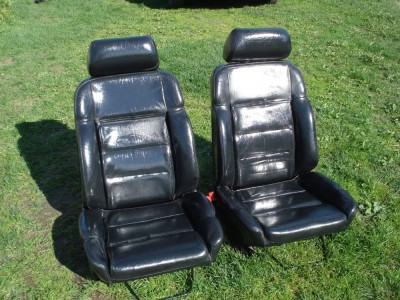

W miedzy czasie zajęliśmy się naprawianiem tapicerki, która po odpowiednich zabiegach u Tapicer&Company przechodzi teraz kurację odmładzającą kremikiem Nivea i oliwką. Ależ jej sie pić chciało
