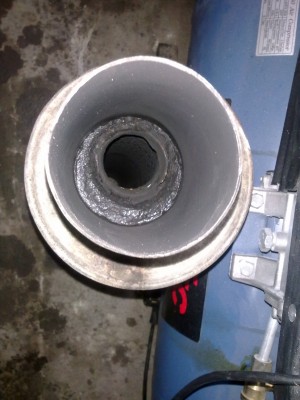

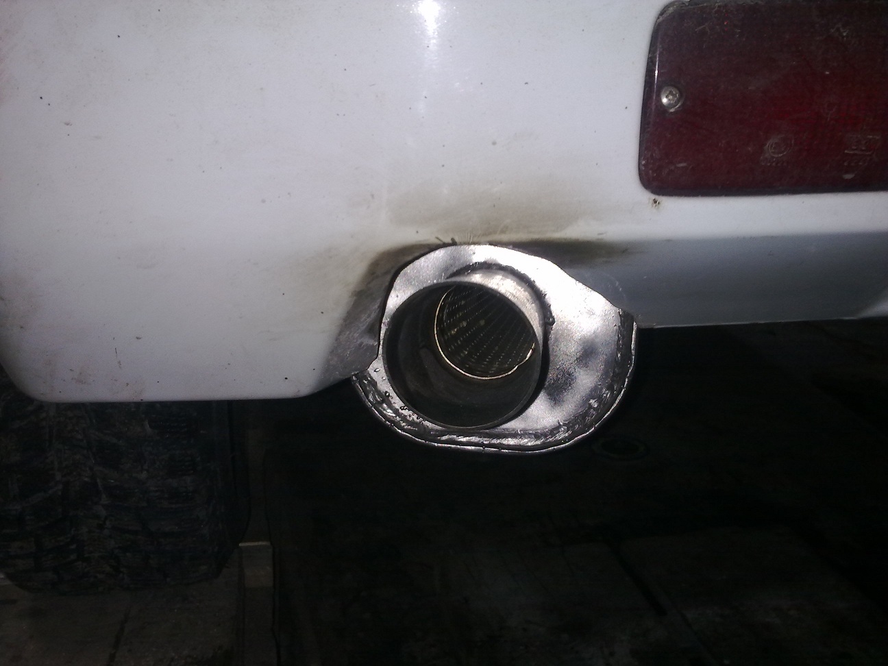

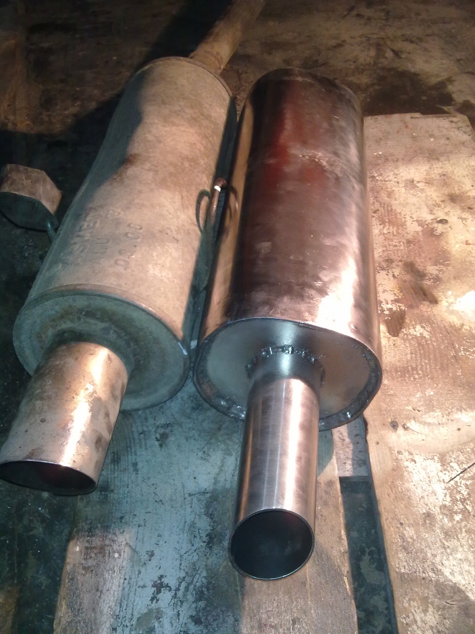

Wydech zrobiony. W calosci z kwasa. Jeszcze nie jezdzilem i nie sprawdzalem czy jest poprawa bo czekam na elementy dolotu.
Na wolnych jest cicho, a przy bucie metaliczny dzwiek. Mi sie podoba, a jak na home made to jestem zadowolony.
foto starego o srednicy wylotu ok 40mm i nowy 55mm
Podoba mi się, jak ktoś stara się wszystko robić sam Chętnie bym sobie wyspawał taki tłumik ale nie mam TIGa

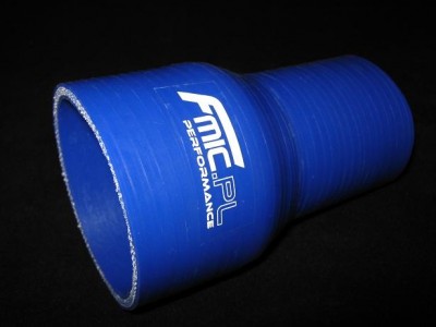

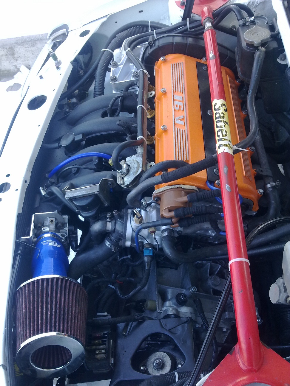

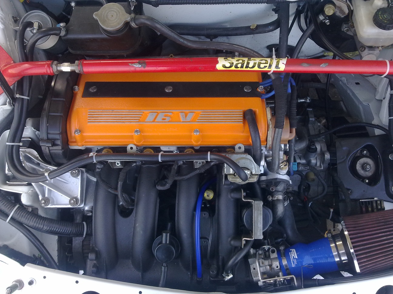

dzis przyszly pierdoly do dolotu i mam nadzieje ze to pomoze.

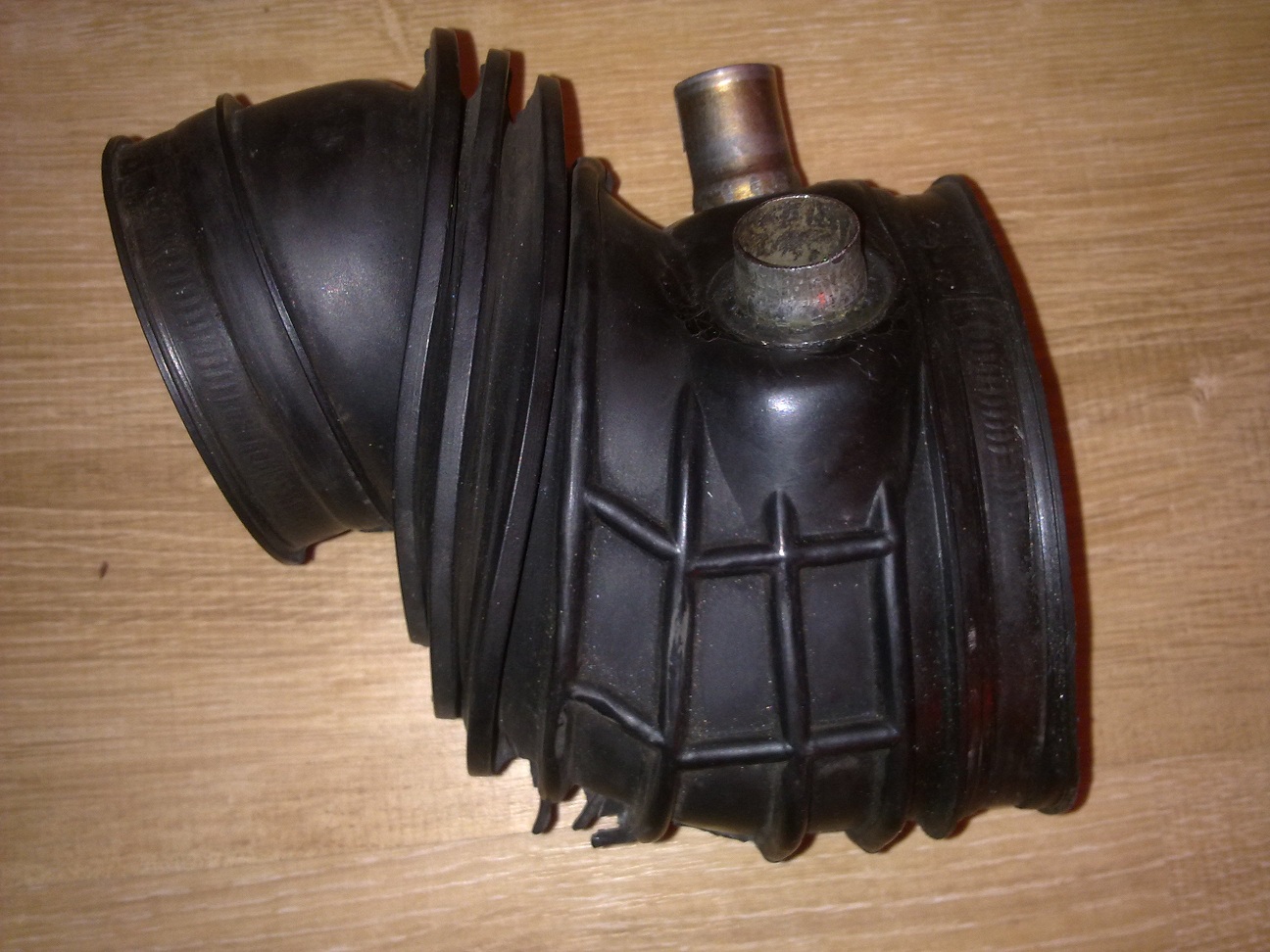

W seryjnej "gumie" byla scisnieta ta harmonijka i wiekszosz powietrza leciala tylka jedna przepustnica(ta ktora otwiera sie jako pierwsza) i moze to mialo jakis wplyw
Przez weekend przetestujemy.
No jeżeli tak było to mogło to mieć znaczenie, na pewno większe niż ta zwężka w końcowej części wydechu. Dlatego od samego początku nie przekonywała mnie opcja stosowania gumy z 405 w konwersji mi16. Trochę nie podoba mi się u Ciebie dłlugość samego dolotu. Z tego co wiem powinno się dążyć do tego żeby stożek był jak najdalej (wiem, że przy mi16 jest cieżko - szczególnie z tak dużym filtrem jak u Ciebie, ale proponowałym go odsunąć max pod błotnik)
