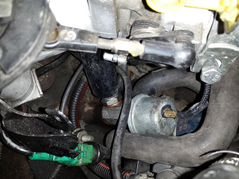

Przy okazji zamontowany został adapter do nowego czujnika ciśnienia oleju. p.s.
