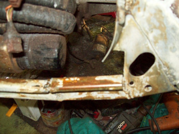

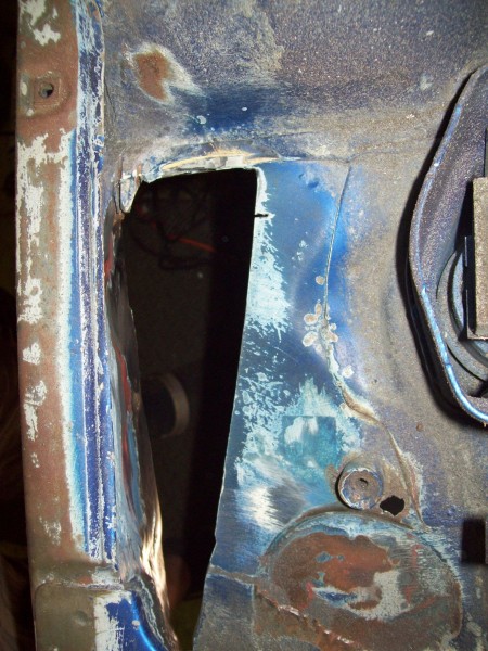

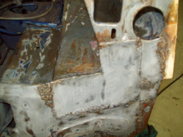

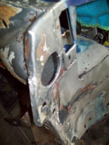

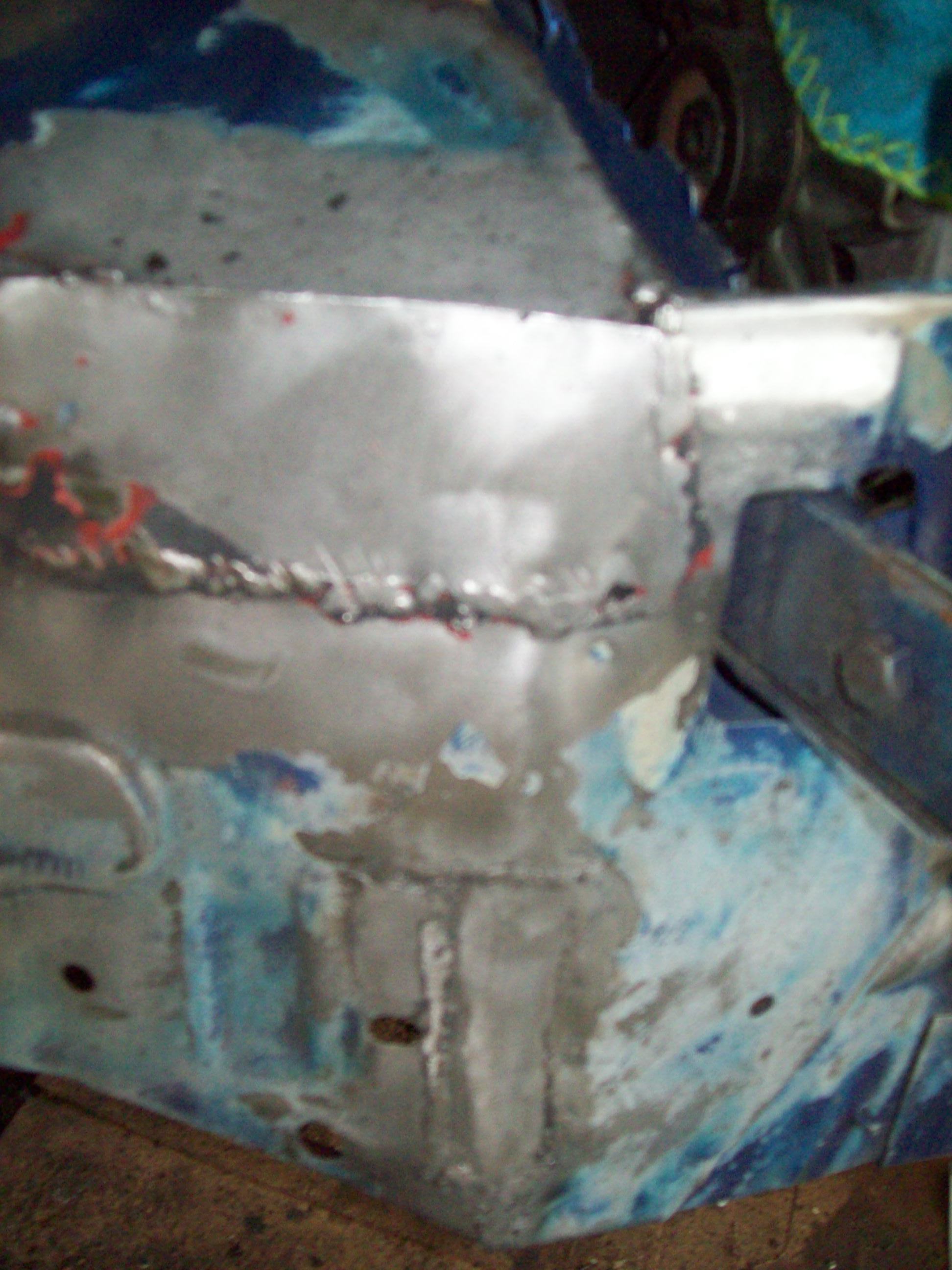

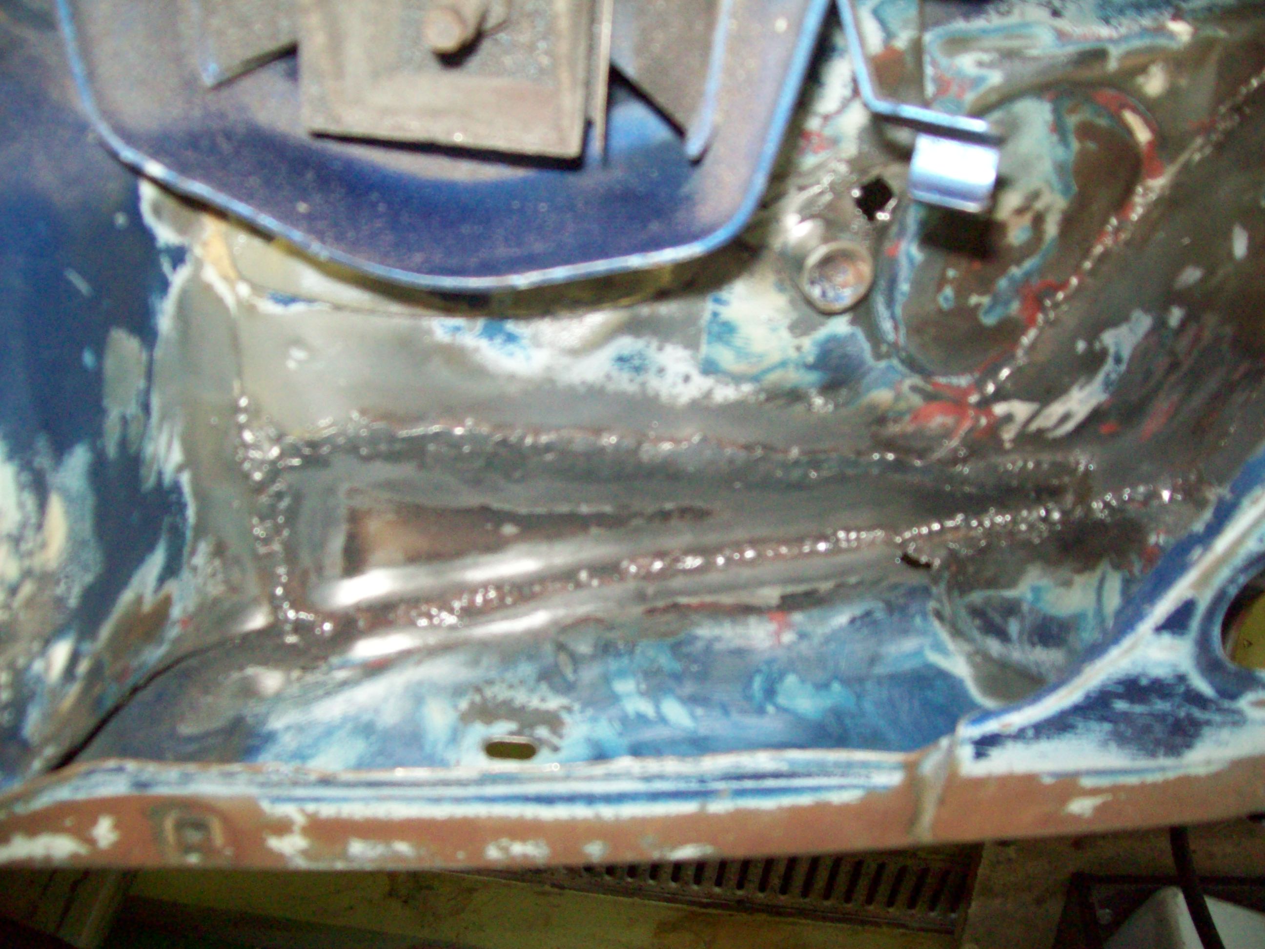

więc powinąłem rękawy, kupiłem zapas piwa i ruszyłem z ciężkim sprzętem.

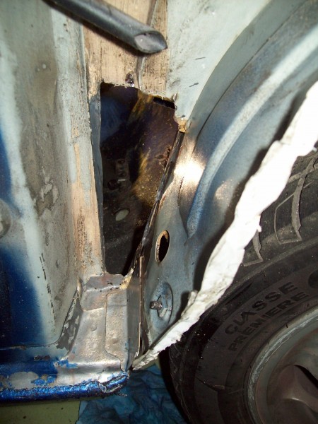

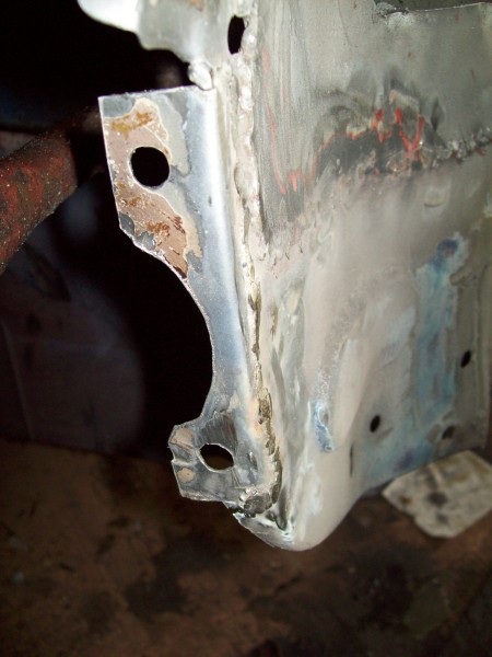

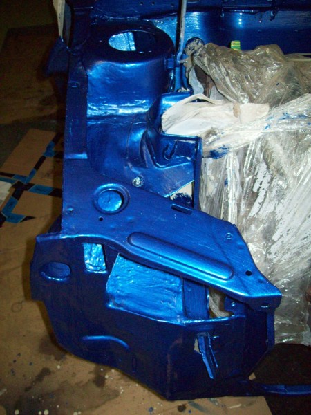

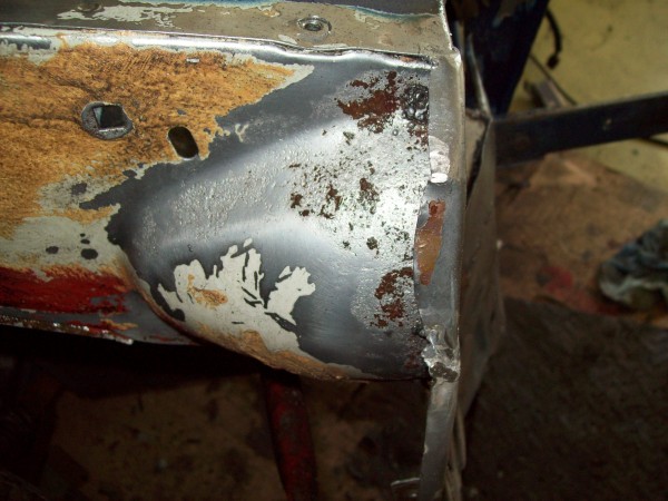

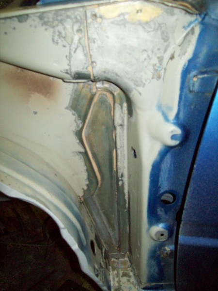

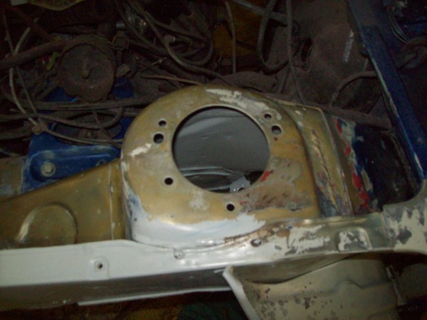

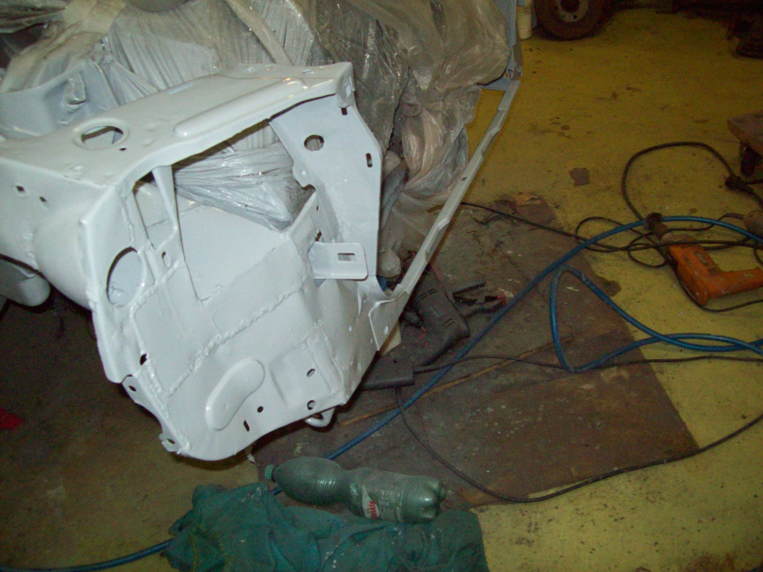

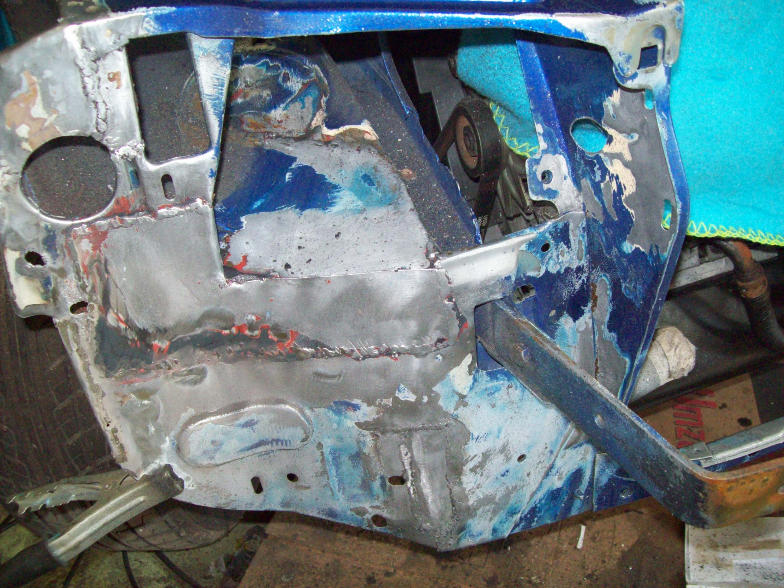

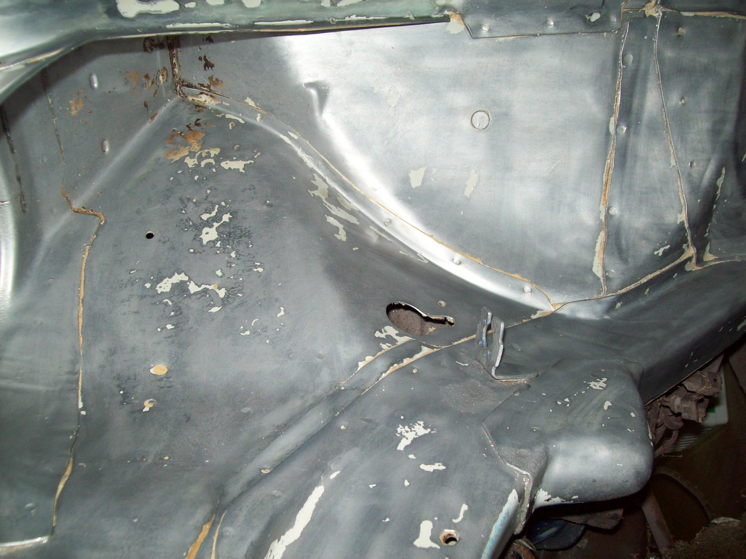

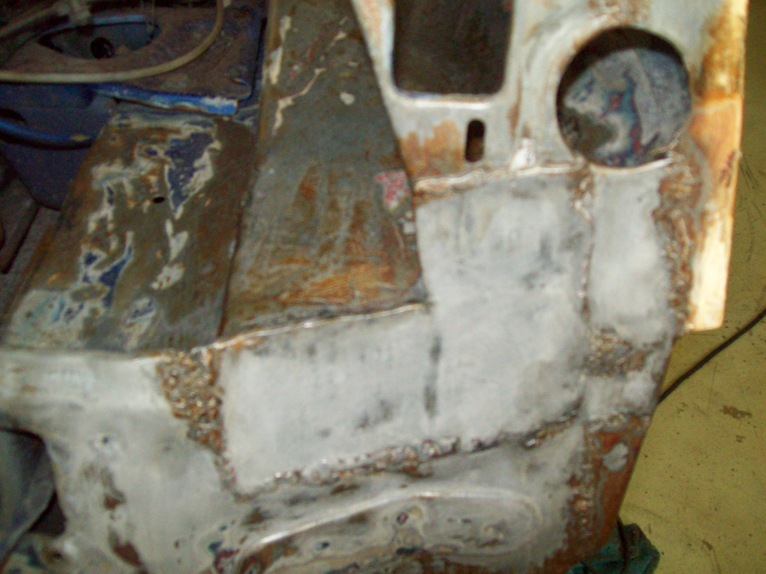

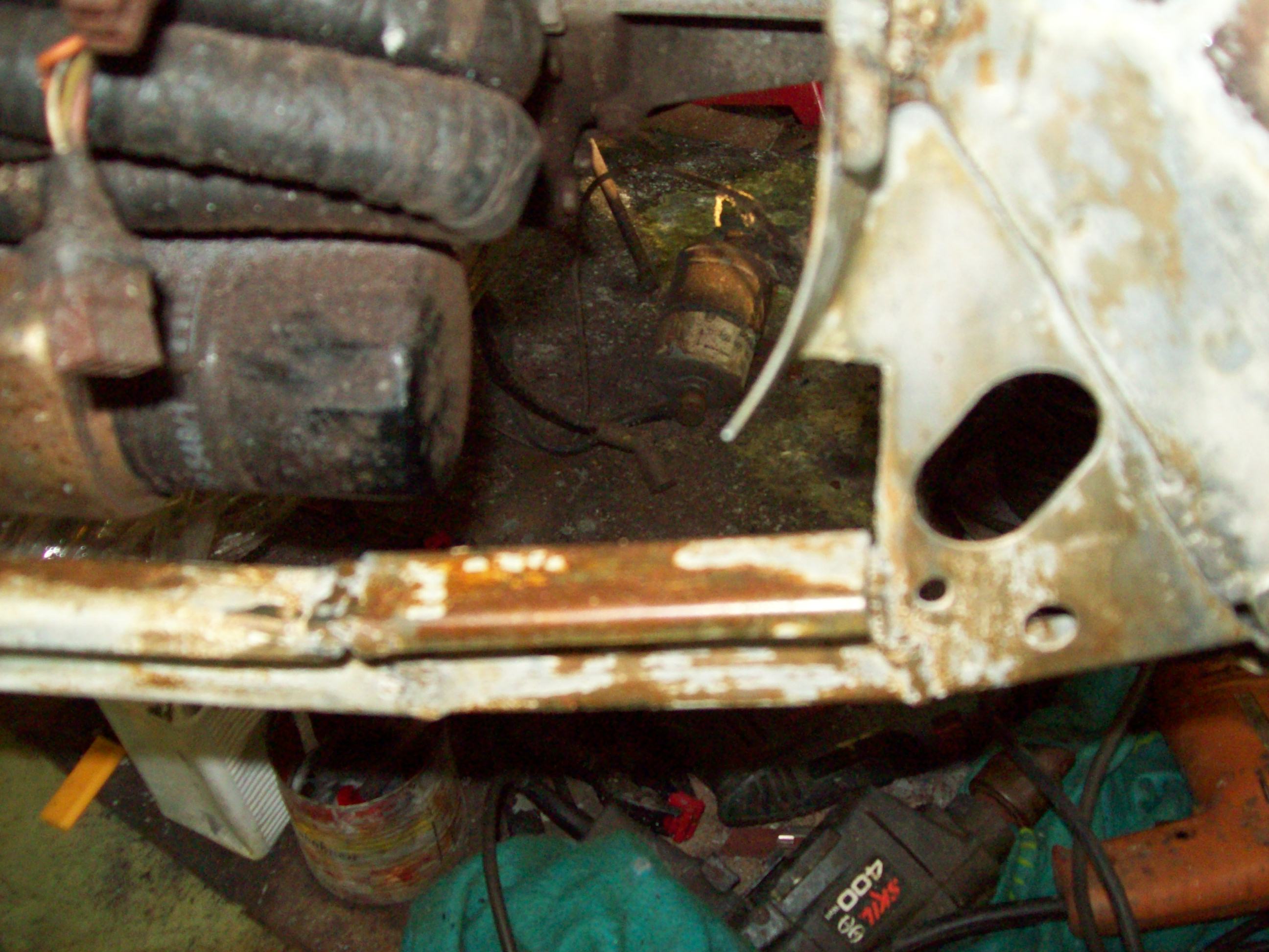

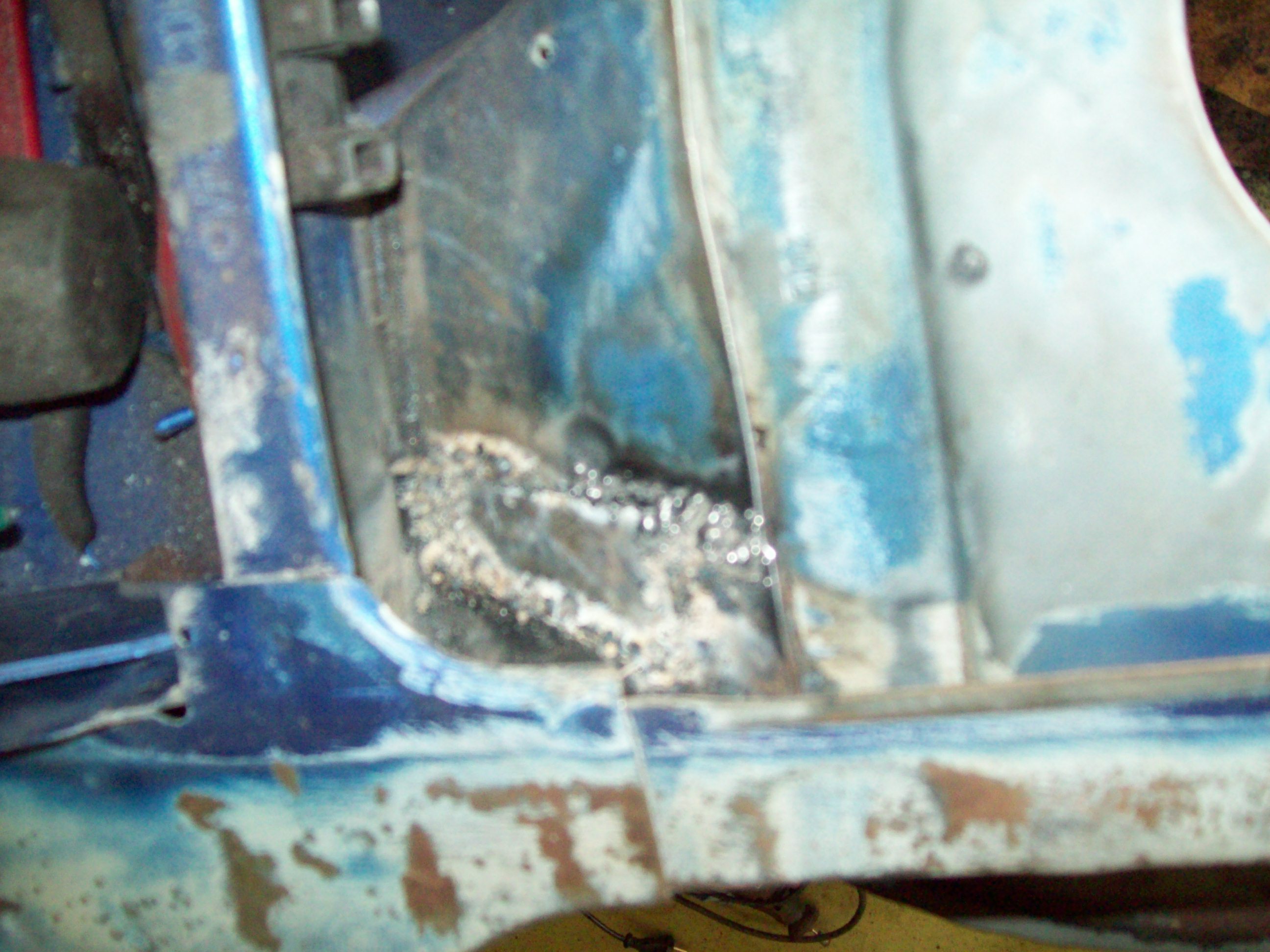

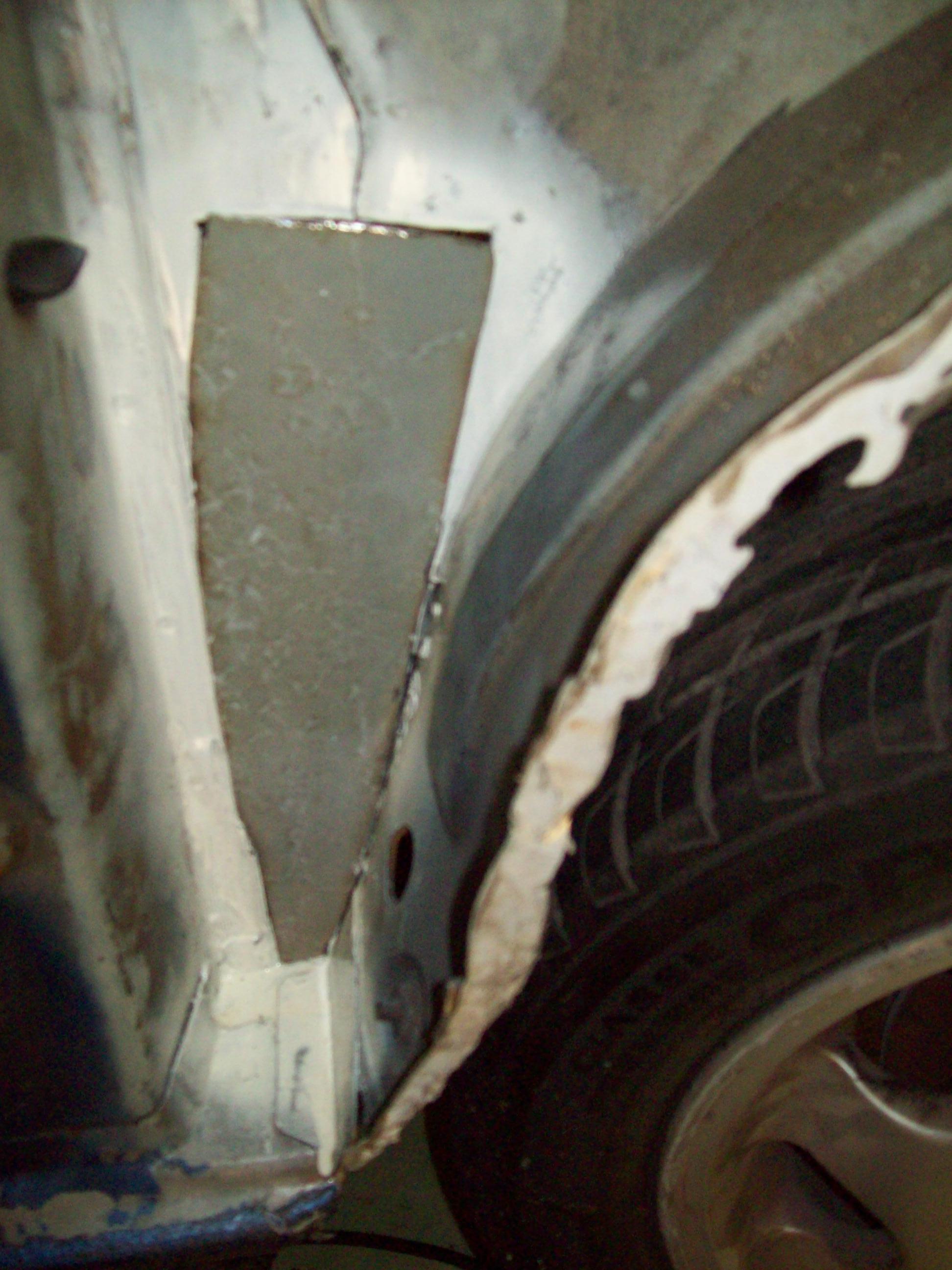

do odrdzewiania użyłem:
- kwasu fosforowego
- kwasu solnego (uwaga! niszczy również powłokę cynkową, o ile jeszcze istnieje i wymaga później zneutralizowania)
- brunox

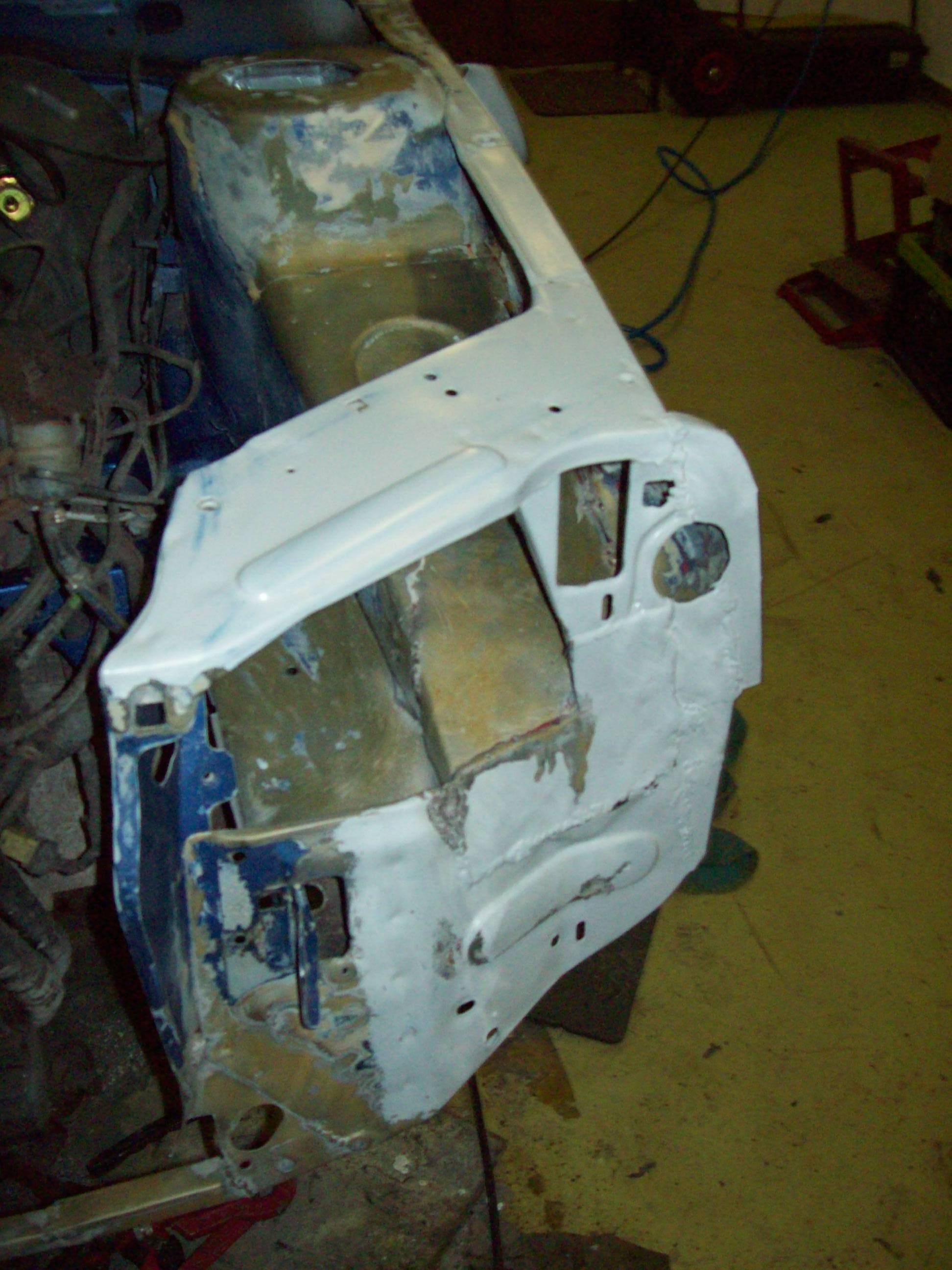

Jako powłoki lakiernicze zostały użyte:
- podkład reaktywny: novol protect 340 (zdjęcia gdzieś zapodziałem)
- po wyschnięciu reaktywnego (latem ok 48h) poszedł epoksyd: novol 360
- na wszystko masa bitumiczna
- akryl i farba
- kwasu fosforowego
- brunox
- akryl i farba

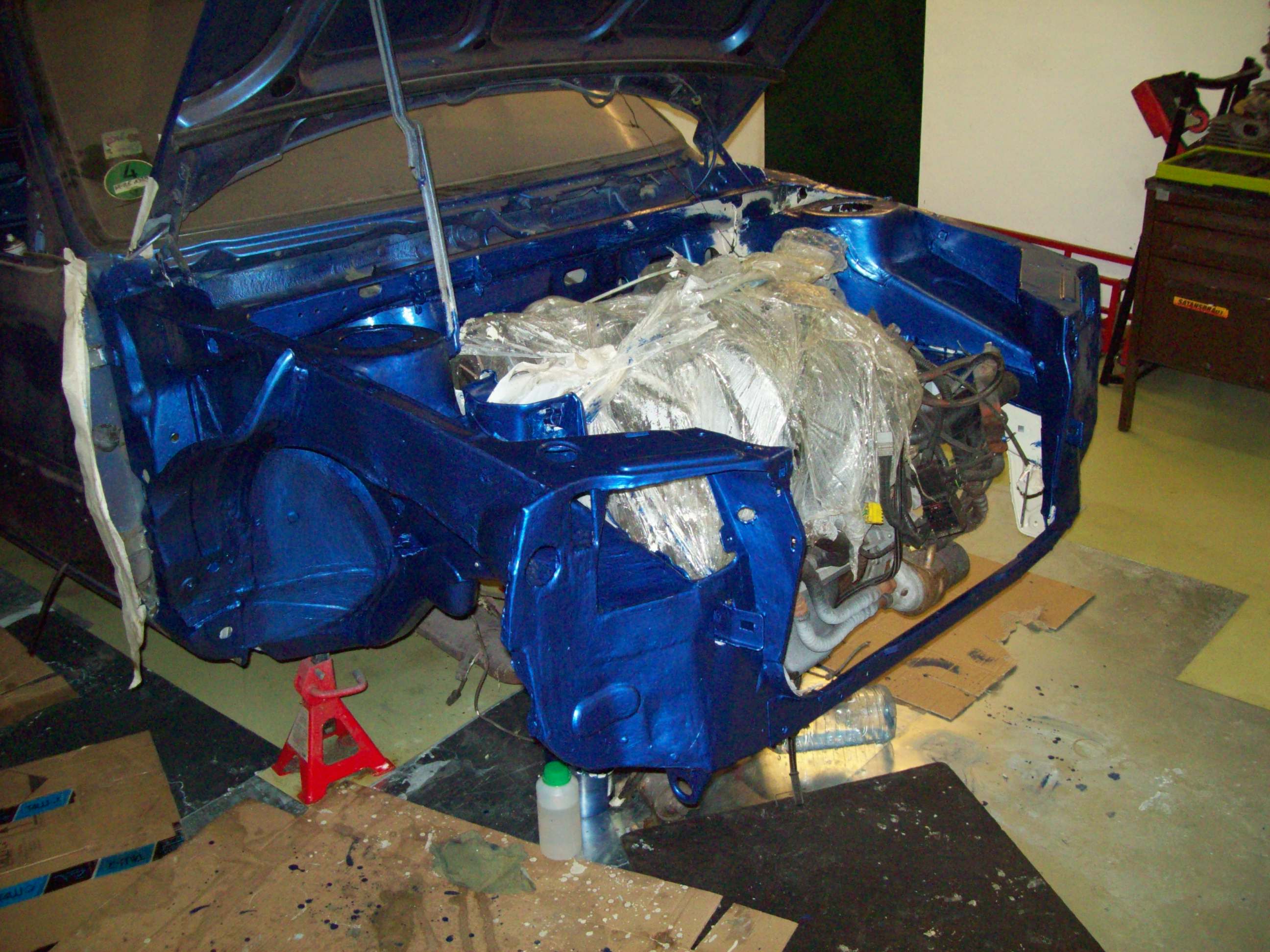

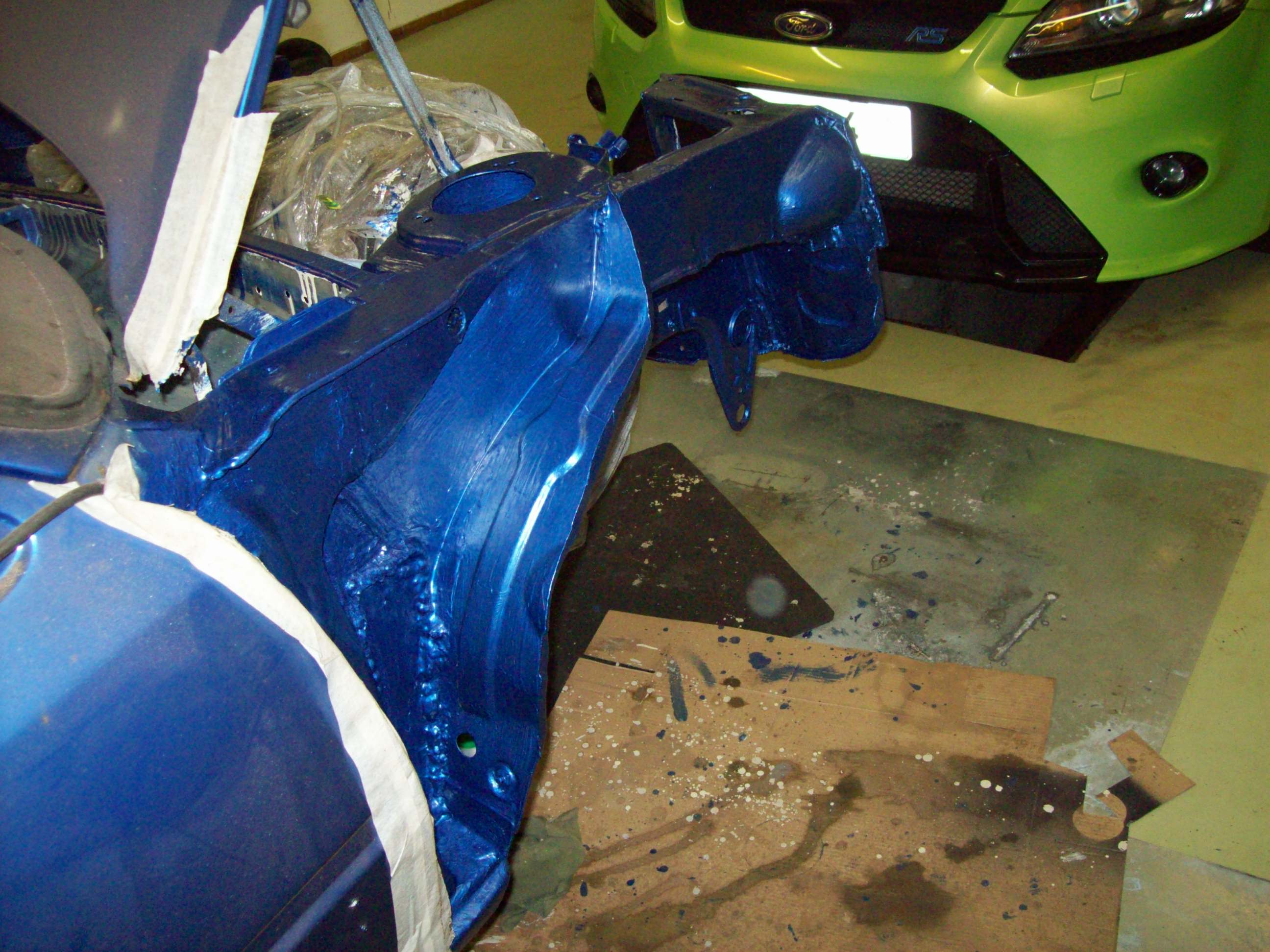

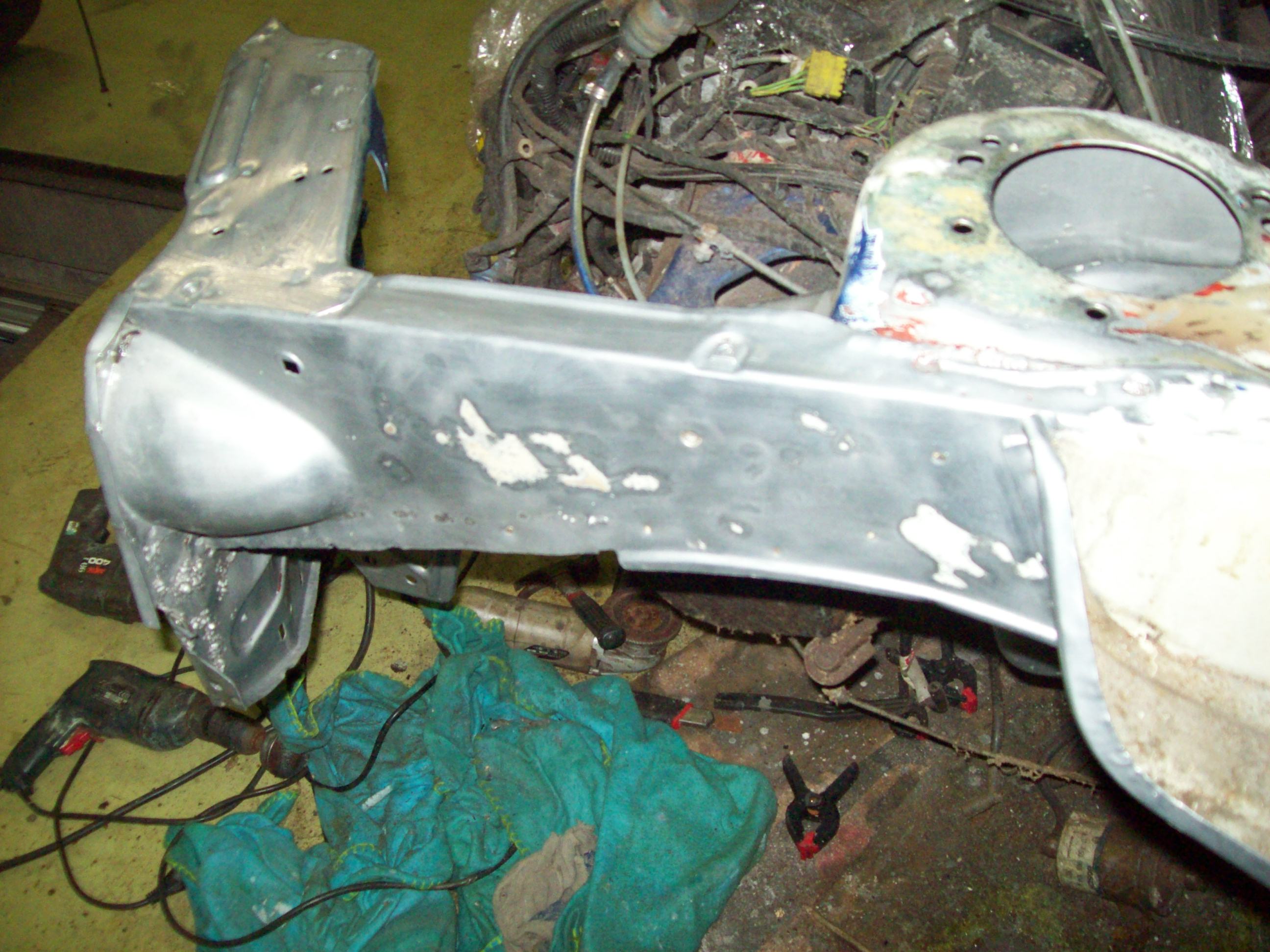

...i ostatnie lakierowanie, niestety z przyczyn konfliktowych z właścicielem warsztatu tylko pędzlem.
Samochód będzie jeszcze raz całościowo lakierowany, więc tym razem fachowca to poprawi!

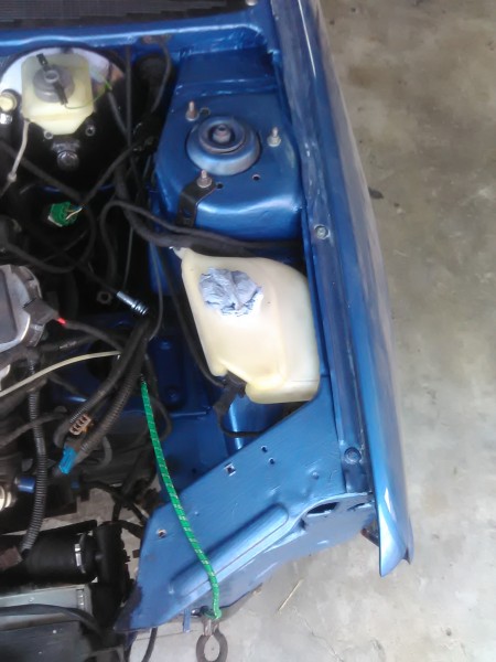

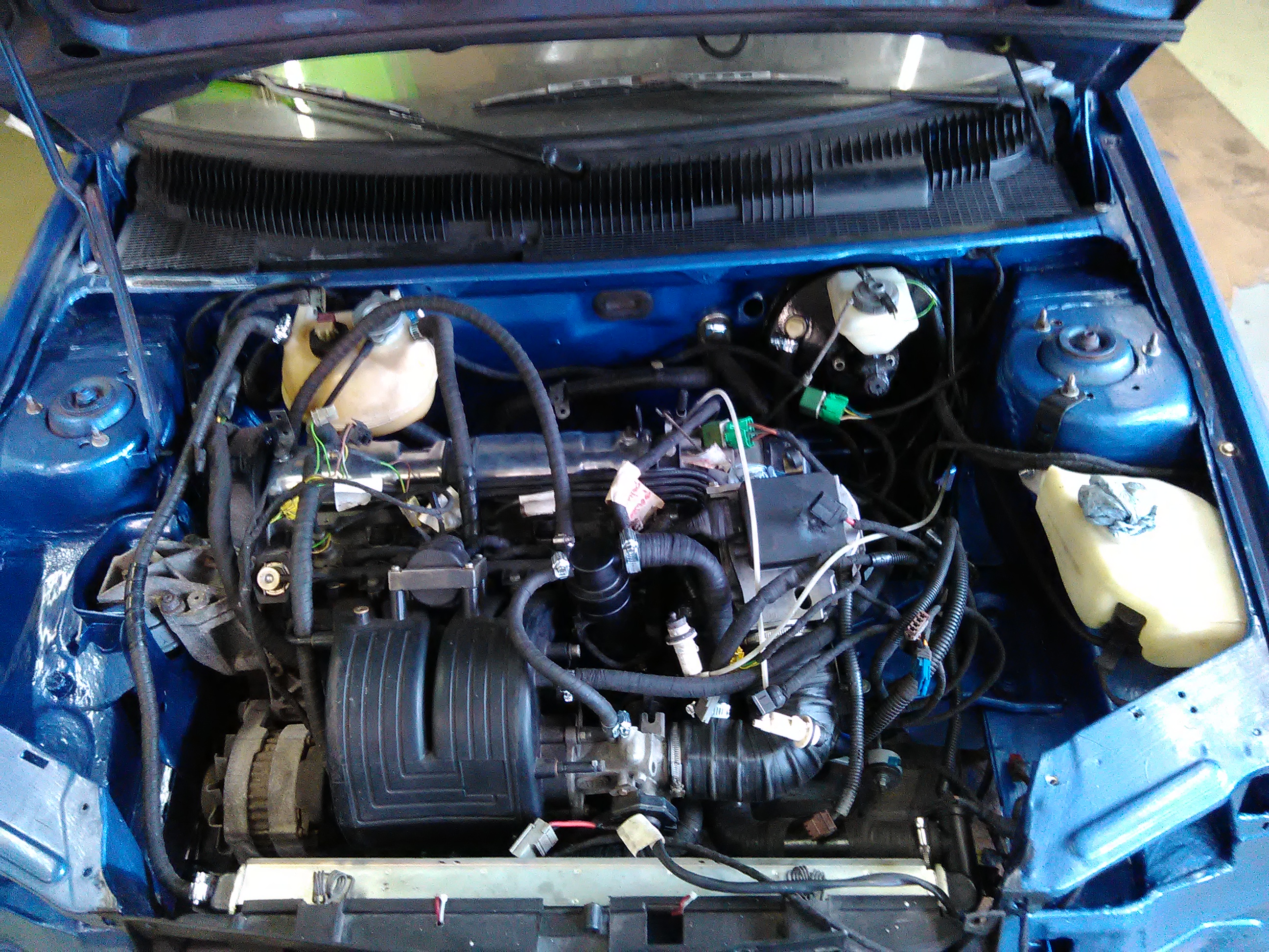

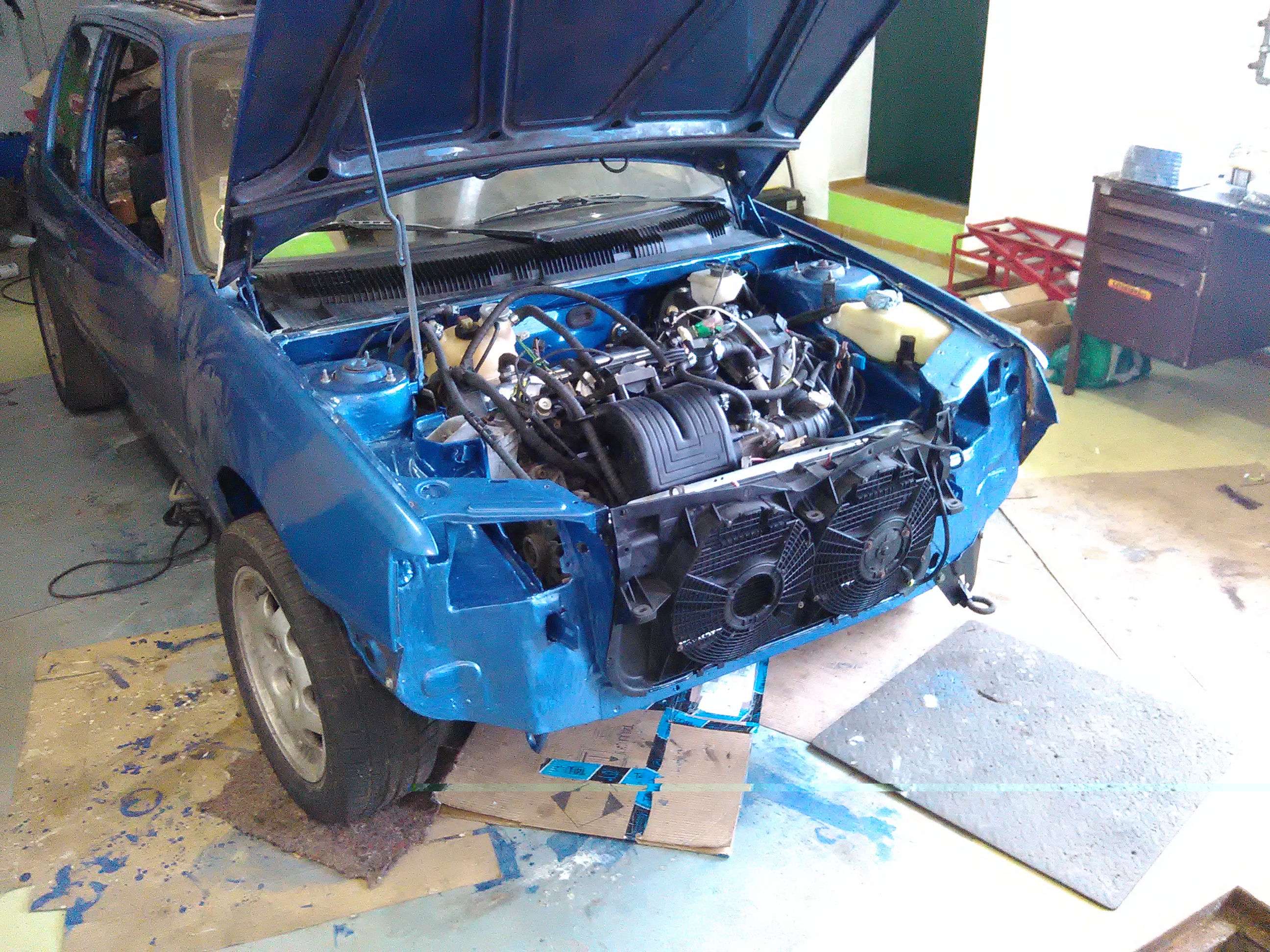

Walka z rdzą została zakończona, przyszedł czas na silnik.
Wszystkie przewody układu chłodzenia jak i powietrza zostały sprawdzone i odtłuszczone, następnie owinięte odporną na wysoką temperaturę i oleje taśmą samowulkanizującą.
Wiązka kabli została sprawdzona pod kątem pęknięć i owinięta w taśmę bawełnianą do wiązek.
Przy okazji wymienione zostały czujniki temperatury.

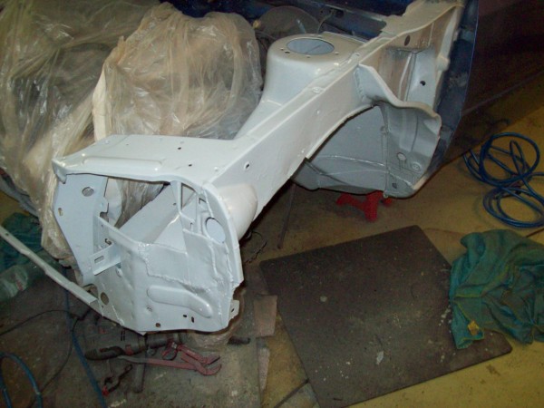

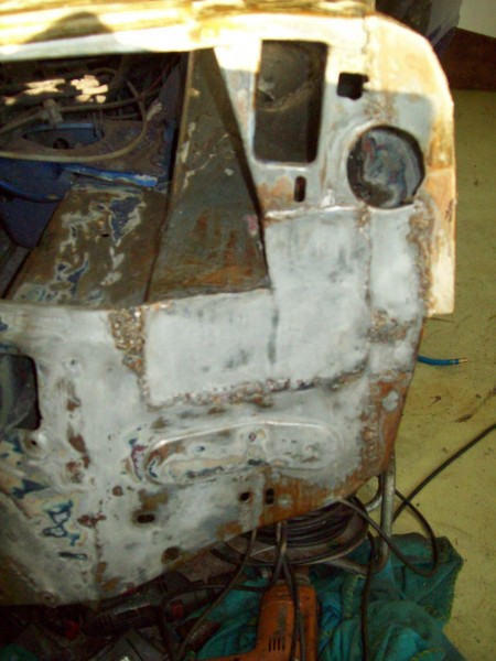

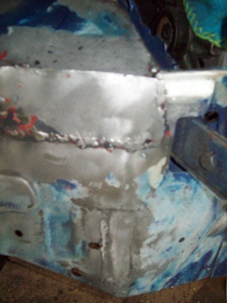

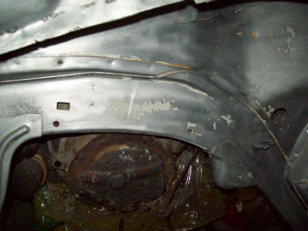

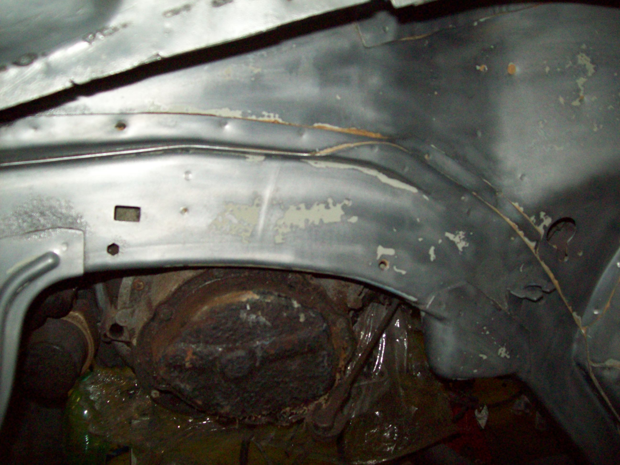

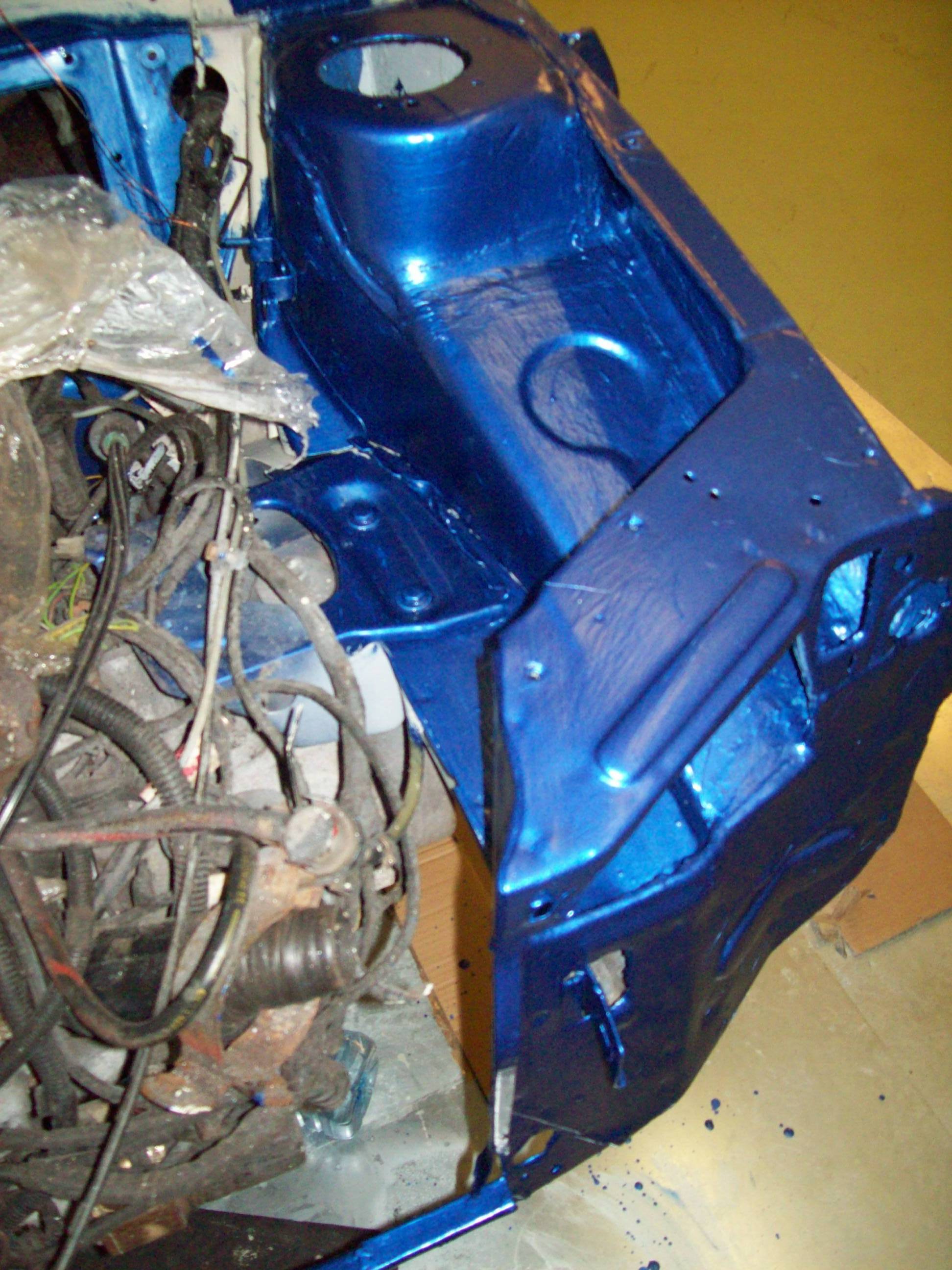

Witam,
aktualny status: samochod zostal oddany do ponownego lakierowania od zewnatrz + komora silnika + podwozie.
Co sadziecie o nastepujacym zabezpieczeniu?:
1. Mechanicznew usuniecie rdzy + wytrawienie resztek kwasem.
2. Podklad reaktywny novol 340.
3. Po wyschnieciu reaktywnego ok 48h, epoksyd novol protect 360 - wiem na kartach technicznych jest napisane iz nie powinno sie dawac epoksydu na reaktywny als sprobowalem taki zabieg na zawieszeniu i wszystko ok, nic nie odpada i normalnie schnie.
4. Baranek
4. Baranek
- Posty: 1892
Re: Odbudowa 205 gti Miami Blue
Wywal dłutkiem albo czymkolwiek wszystkie elastyczne uszczelnienia. Pod nimi też zwykle jest rdza. Położysz nowe w kilka godzin.
Baranek jak wyschnie, dobrze maluje się farbą karoseryjną i bezbarwnym
Zainwestuj w śrubki, nakrętki i podkładki z nierdzewki i wymień wszystko co się da
Działaj
Działaj
