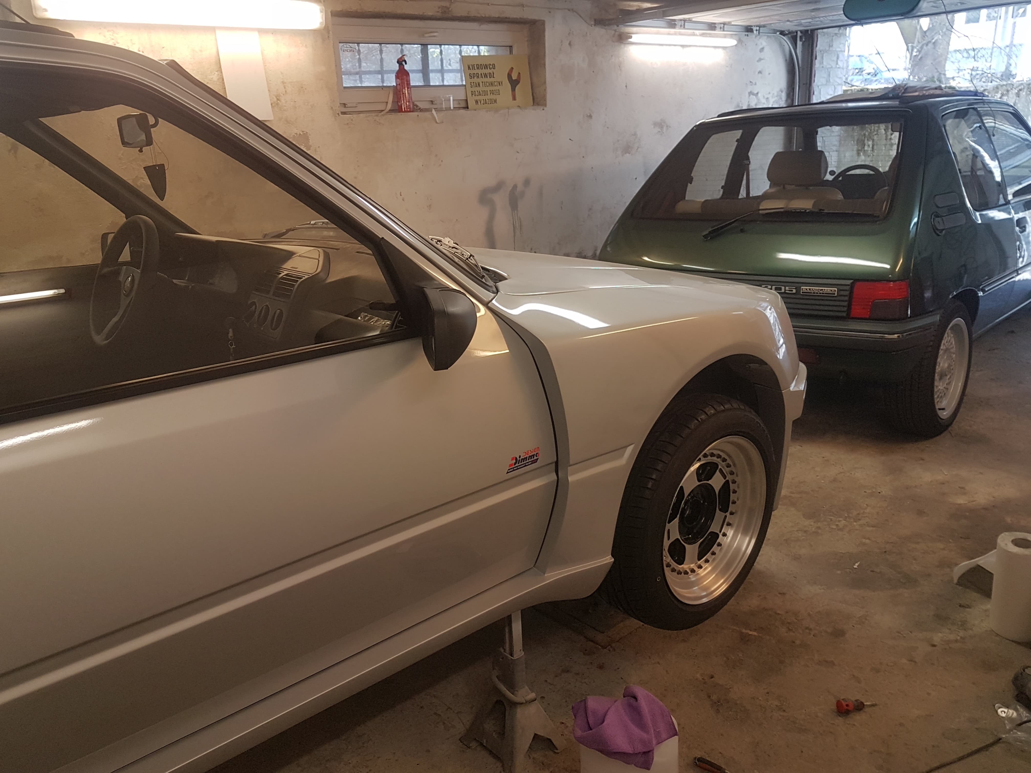

Kanapą wymiata _O_ Uszczelki uchylanych szyb są nowe?
Nie, są to oryginalne uszczelki z auta-dawcy :)

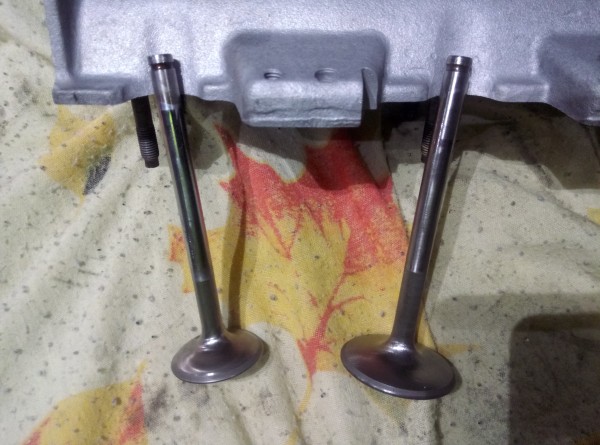

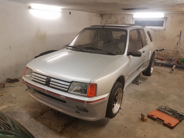

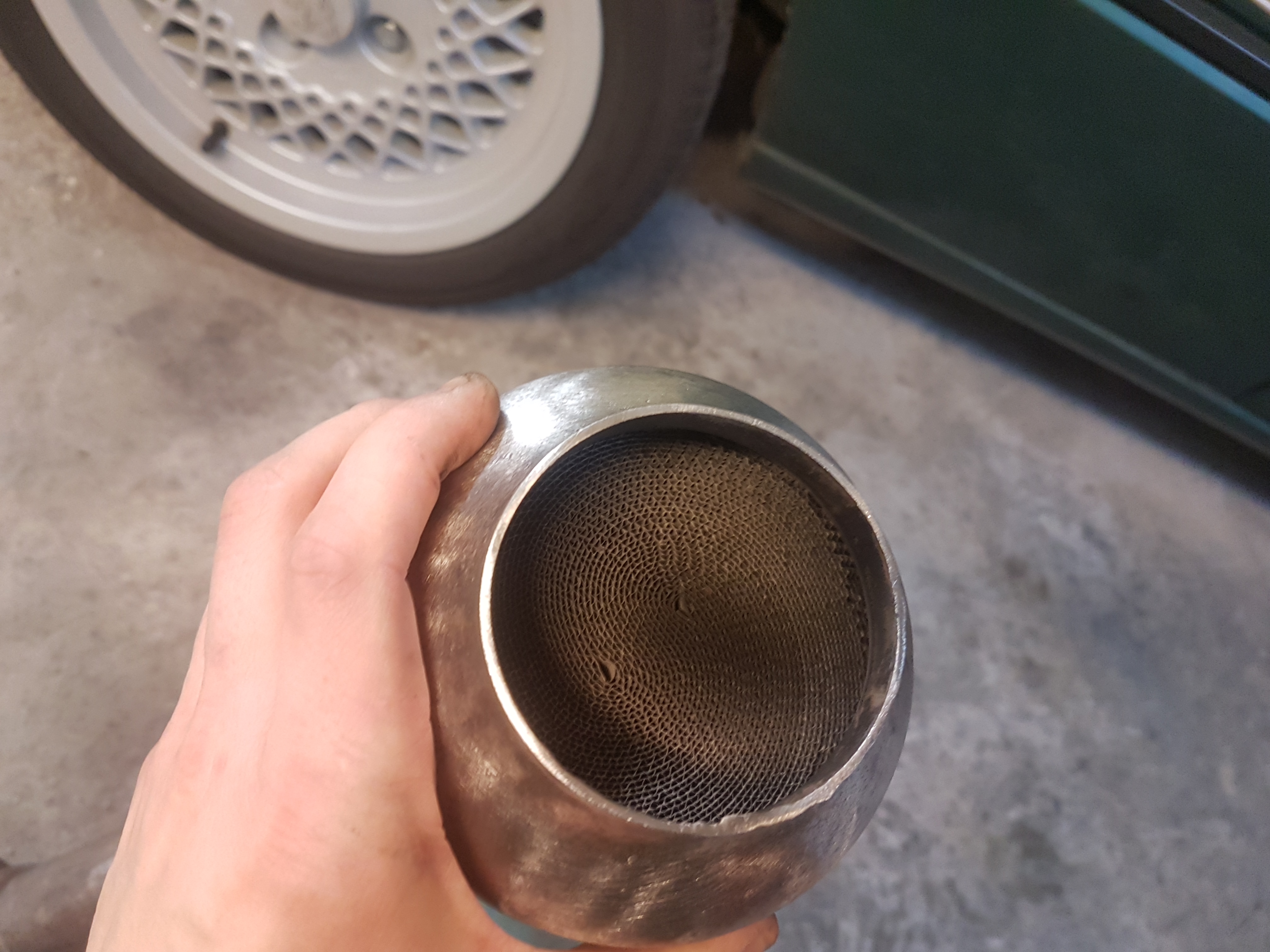

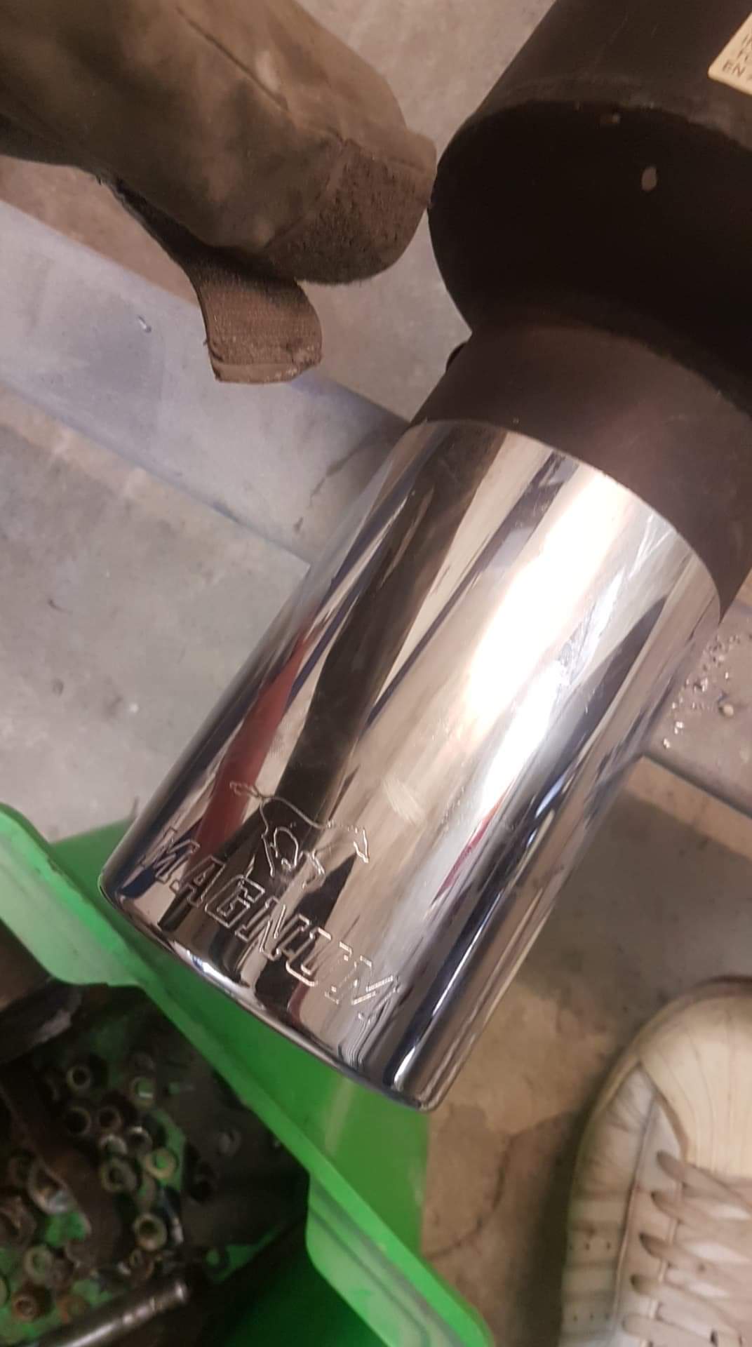

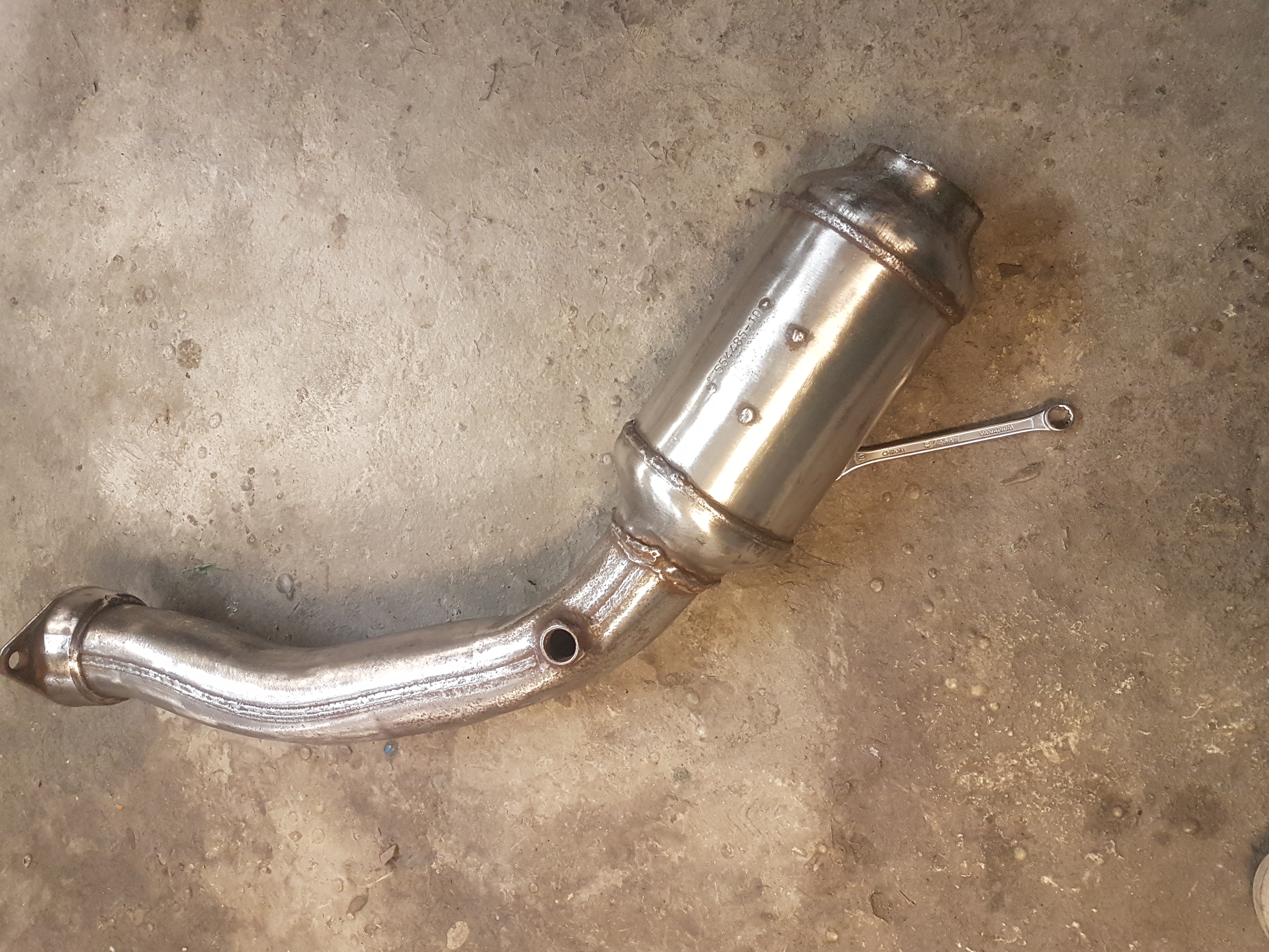

Auto jest juz prawie gotowe gdyby nie drobne perturbacje z silnikiem. W moim glowica okazala sie peknieta i to troche przedluzylo czas oczekiwania. Rowniez szpera utknela gdzies po drodze i nie ma jej 2gi miesiac. Z ciekawych fantow zakladam gutmanowski downpipe z przegroda i akcesoryjnym katem made by gutmann. Downpipe ma wyraźnie wieksza srednice nic oryginalna rura kolektorowa. Oczywiscie posiada przegrode.

hans
Posty: 361
Numer Gadu-gadu: 3320593
Lokalizacja: panki
Re: Dimma z Krakowa
Post autor: hans »
bardzo dobra robota
ps. chcialbym poznac spawacza tego kata :D
jozek
Posty: 1168
Numer Gadu-gadu: 4886607
Re: Dimma z Krakowa
Post autor: jozek »
To jeszcze chyba sam Kurt Gutmann spawal;)

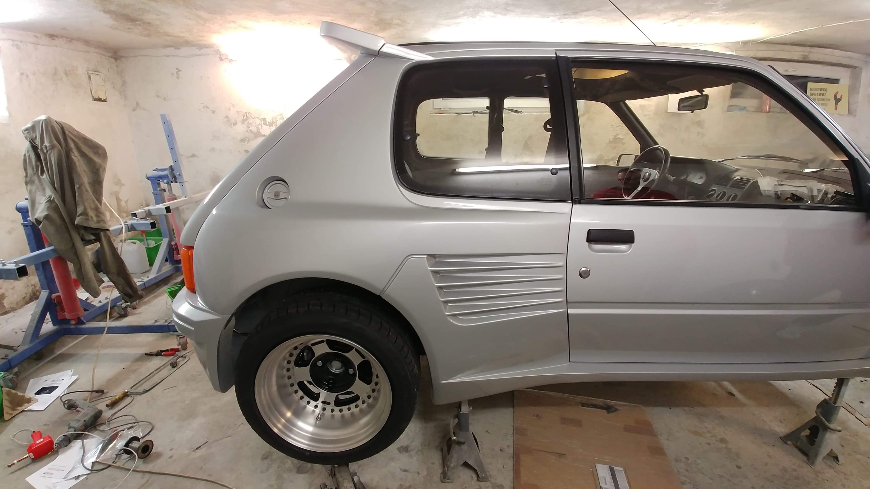

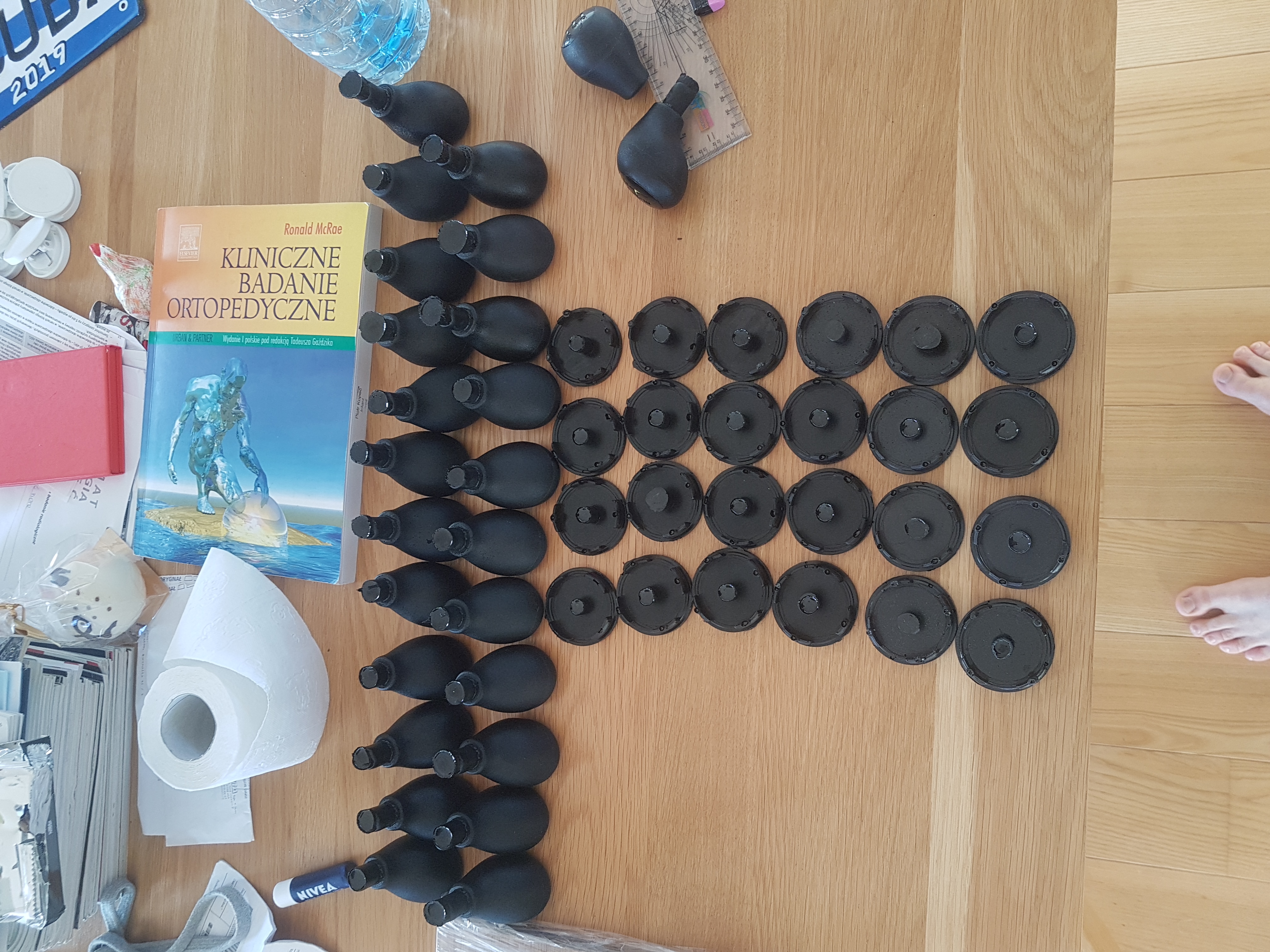

W oczekiwaniu na silnik wznowilem produkcje galeczek i dekielkow do felg intra.

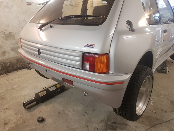

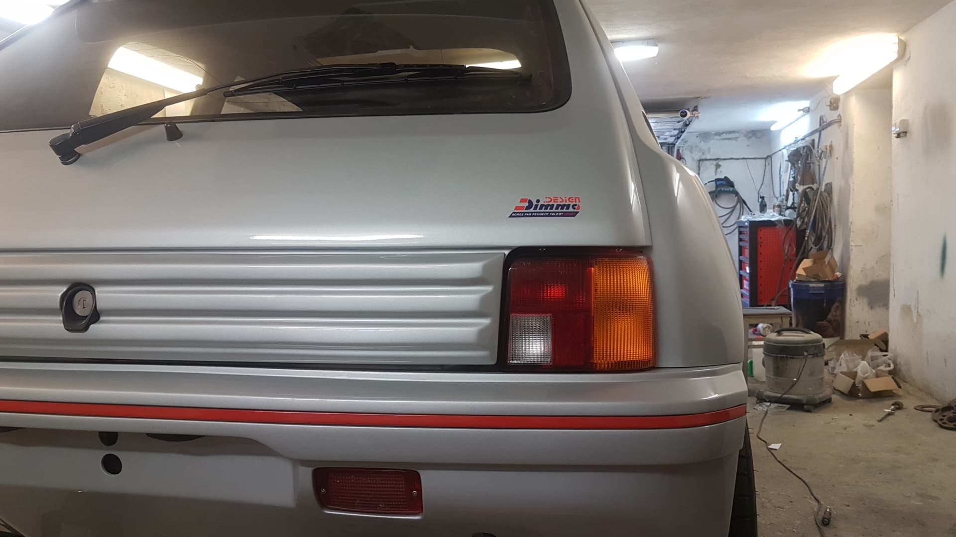

Re: Dimma z Krakowa

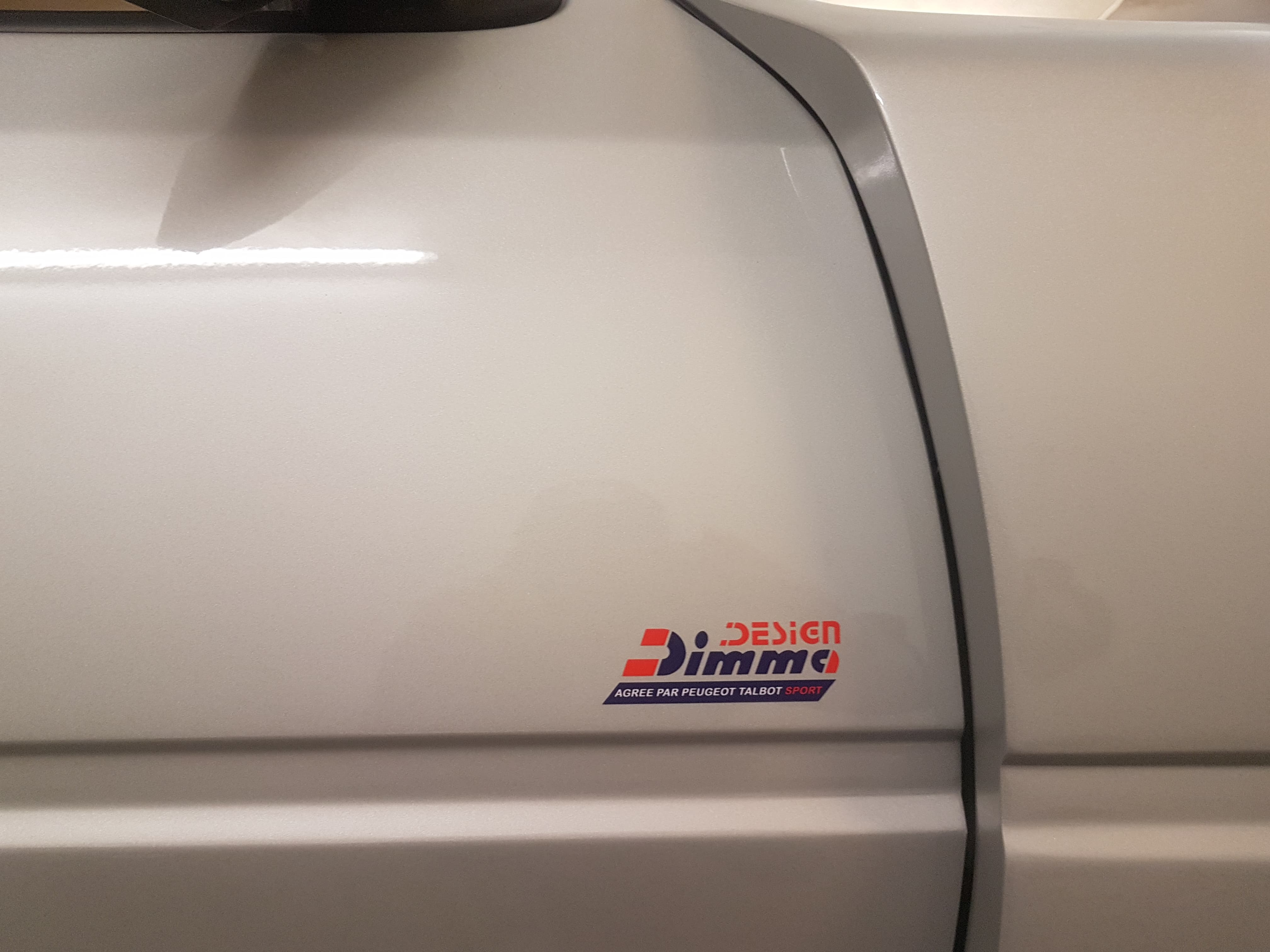

A ja dodam, że projekt #polskadimma oficjalnie wsparł niemiecki oddział Dimmy. Dostałem bardzo miły prezent z pakietem naklejek. To wierna kopia pierwszej serii kalkomanii, kiedy jeszcze używano formułki "Agree par Peugeot Talbot Sport" , czyli "Za zgodą Peugeot Talbot Sport".
Dzięki temu odpadł pewien kłopot, bo tak naprawdę nie wiedzieliśmy jakie te naklejki powinny być, jakie mieć kolory i rozmiary. Zdjęcia z internetu nie pomagają. Obecnie każdy robi po swojemu, co powoduje pewien chaos. A i w samych folderach z lat 80 te naklejki wychodziły w kilku wersjach.
No ale udało się zadbać o kolejny akcent historyczny. Naprawdę jestem dumny z tego, że prace Piotrka i moje starania doceniane są przez ludzi, którzy kiedyś te samochody budowali i sprzedawali :)
Z uwagi na wirusowe zamieszanie, nie bywam ostatnio w garażu, a szkoda, bo uwierzcie - Piotrek nie pokazuje Wam nawet 10% tego, co tam się przy aucie dzieje. Dbałość o drobiazgi w Dimmie przechodzi wszelkie pojęcie...
A tutaj już na samochodzie:

Jest piękny. Mokry sen każdego wielbiciela 205 8)7
Gałeczki będzie można kupić ?

Galeczki 50 zl sztuka.

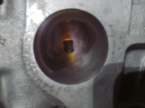

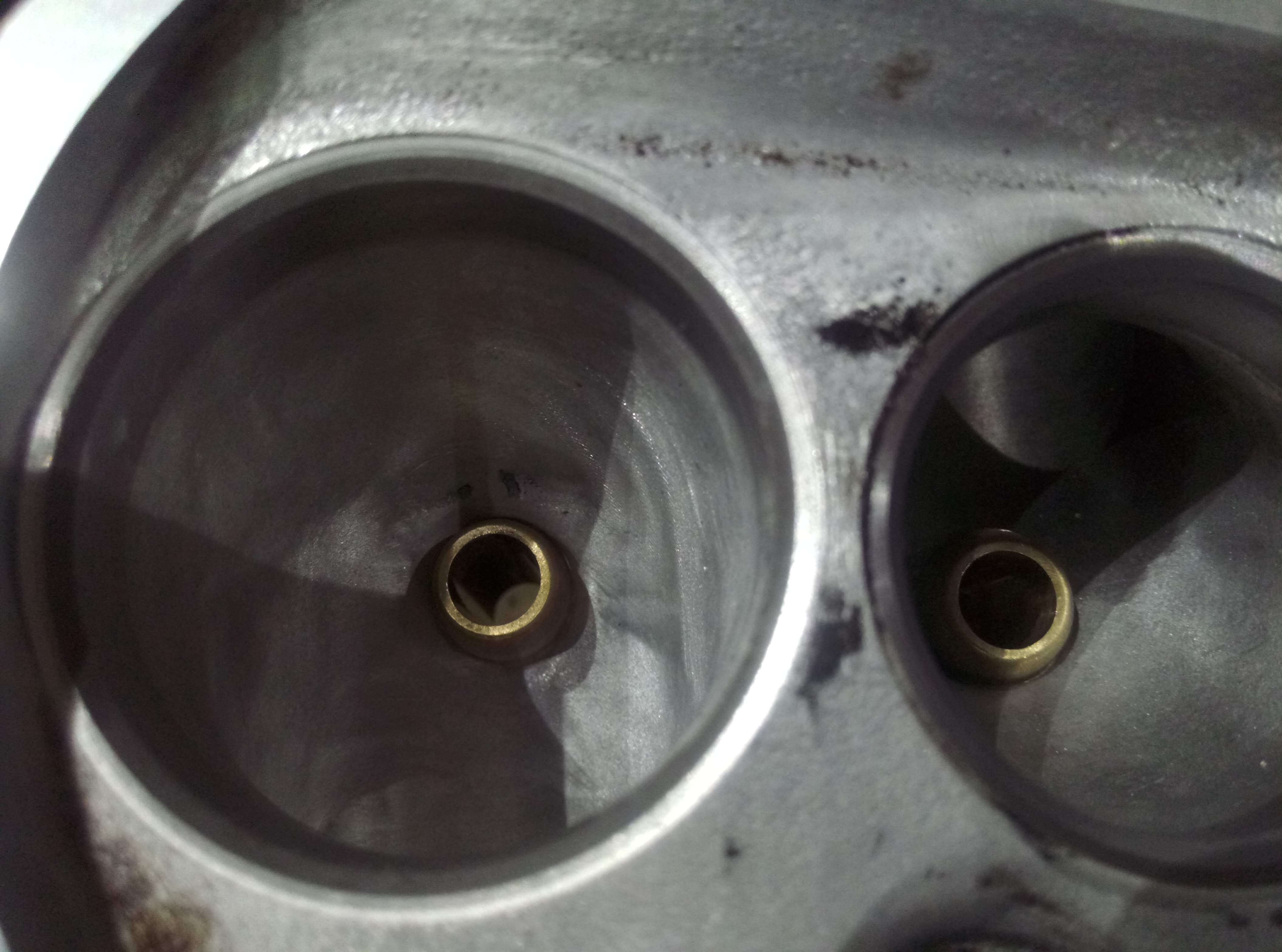

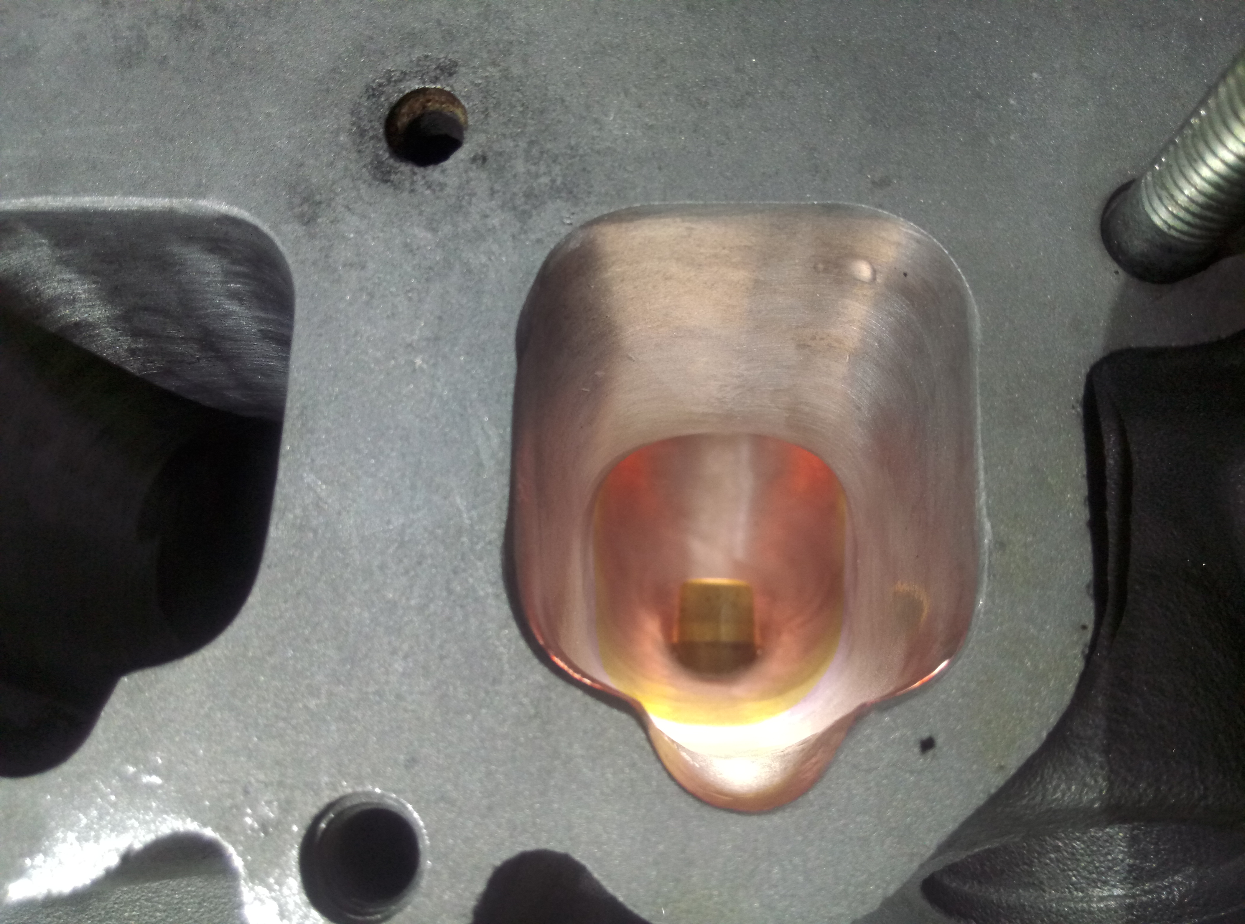

Glowica po portingu.
Struna

To jeszcze na lajcie z połowę prowadnicy można haratać.

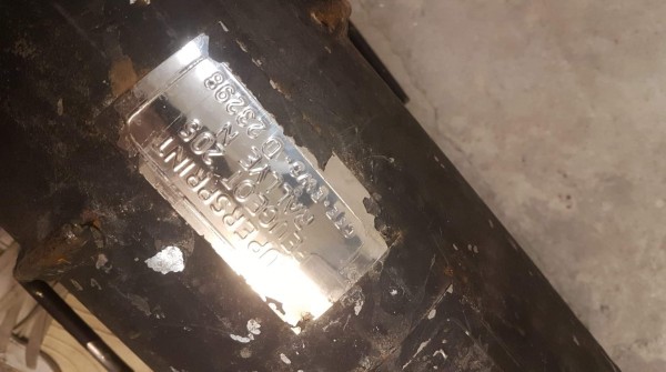

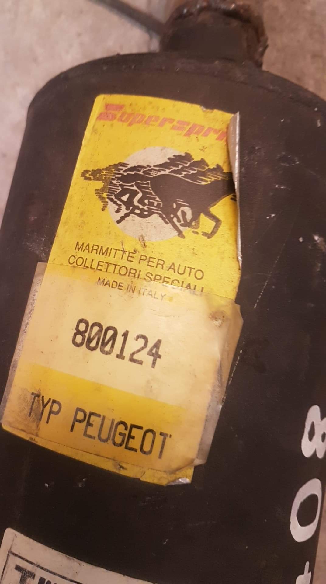

czy ja widzę tłumik końcowy Ultera ? :D
jozek
Posty: 1168
Re: Dimma z Krakowa
Post autor: jozek »
Zle widzisz. To Supersprint
