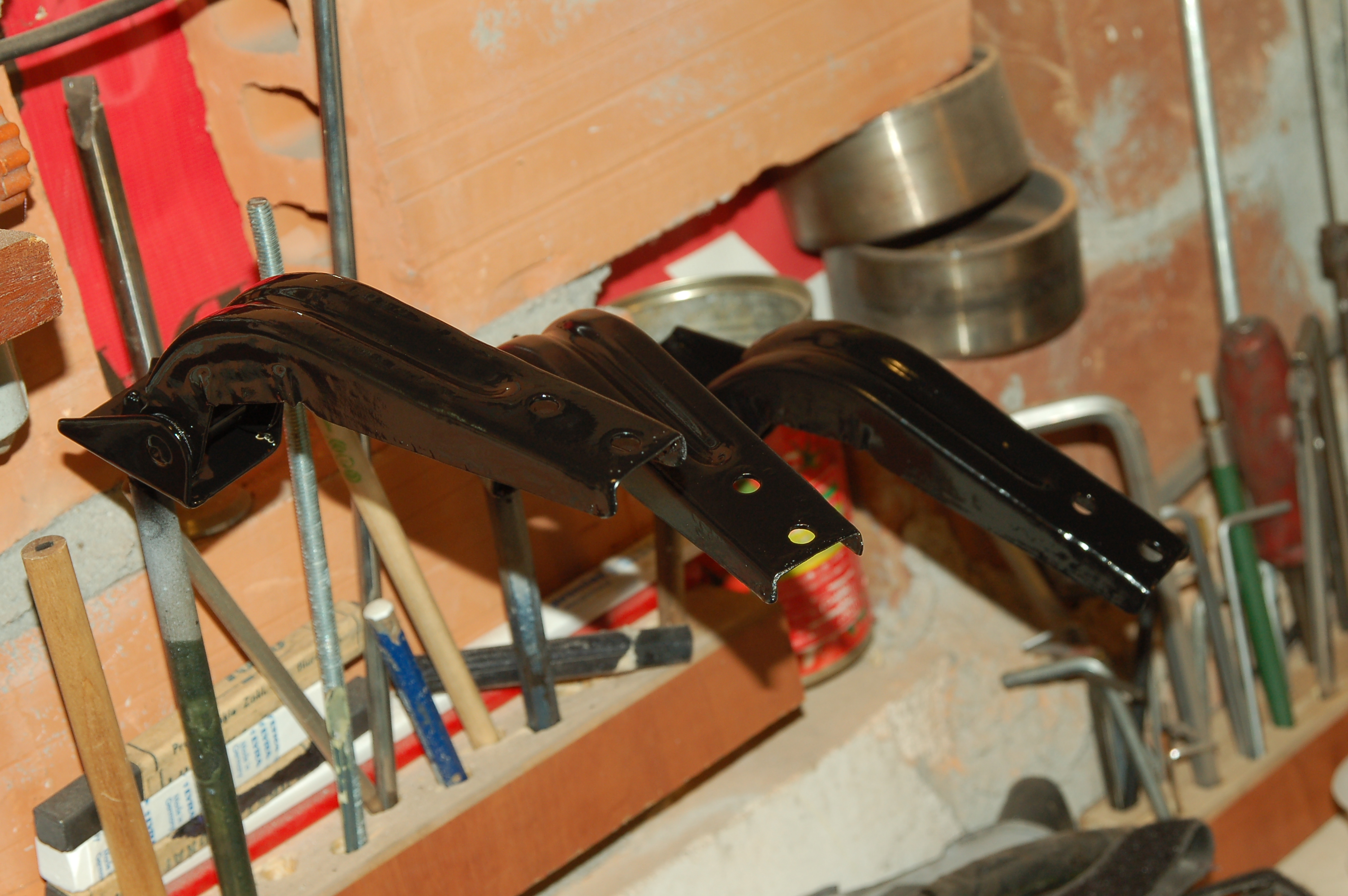

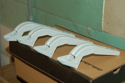

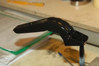

W końcu znalazłem chwilkę, by pomalować wsporniki siedzisk

Mnie tez to czeka ale dam do proszku w pl. Lookin' gooooood Mati!

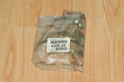

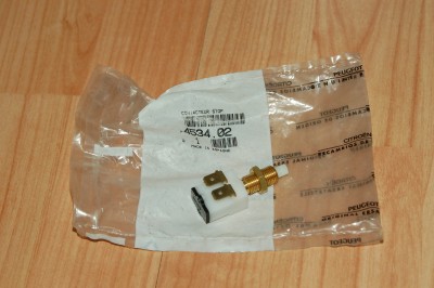

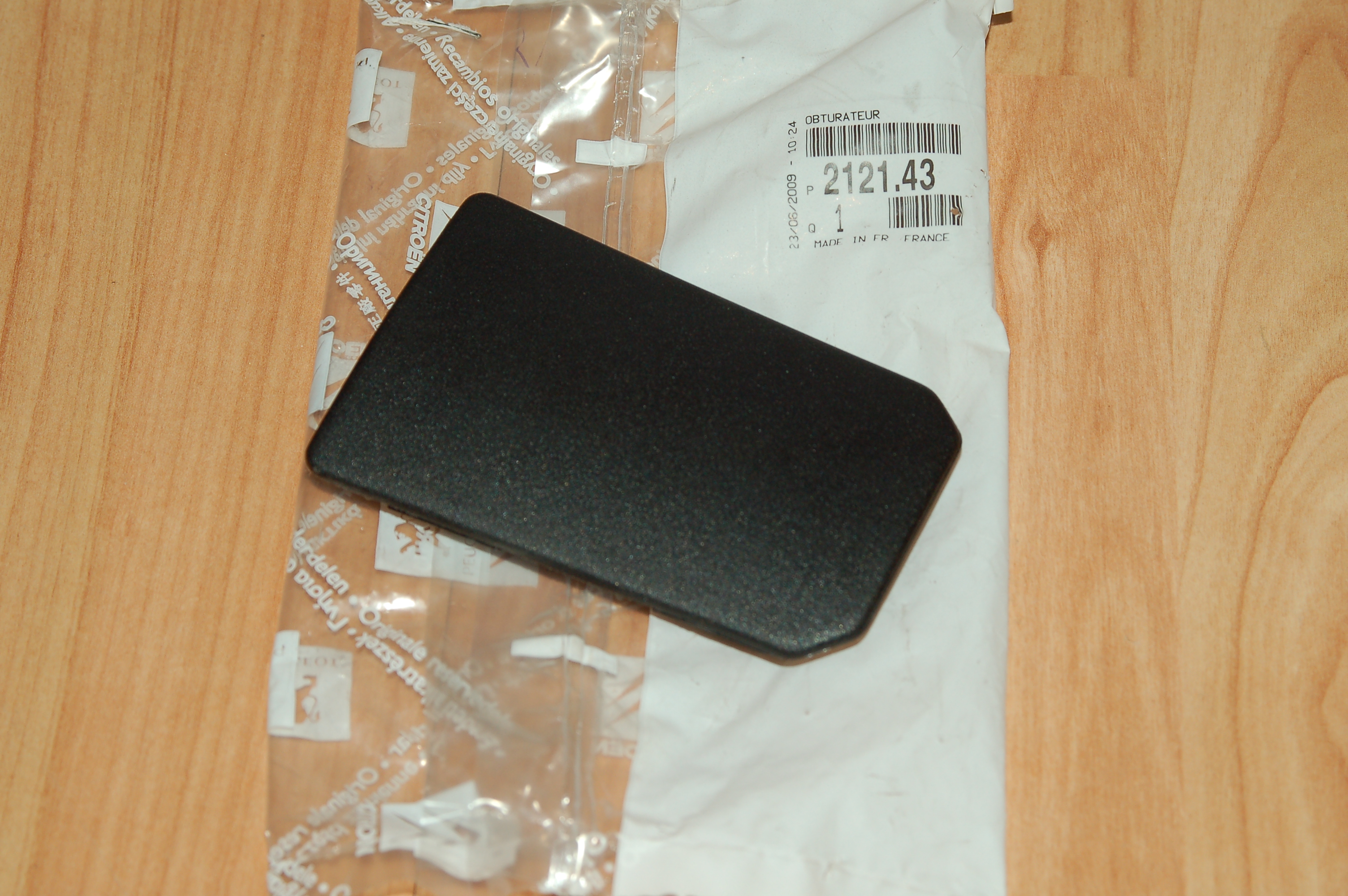

A tymczasem dokupiłem kilka diwajsów do CTI

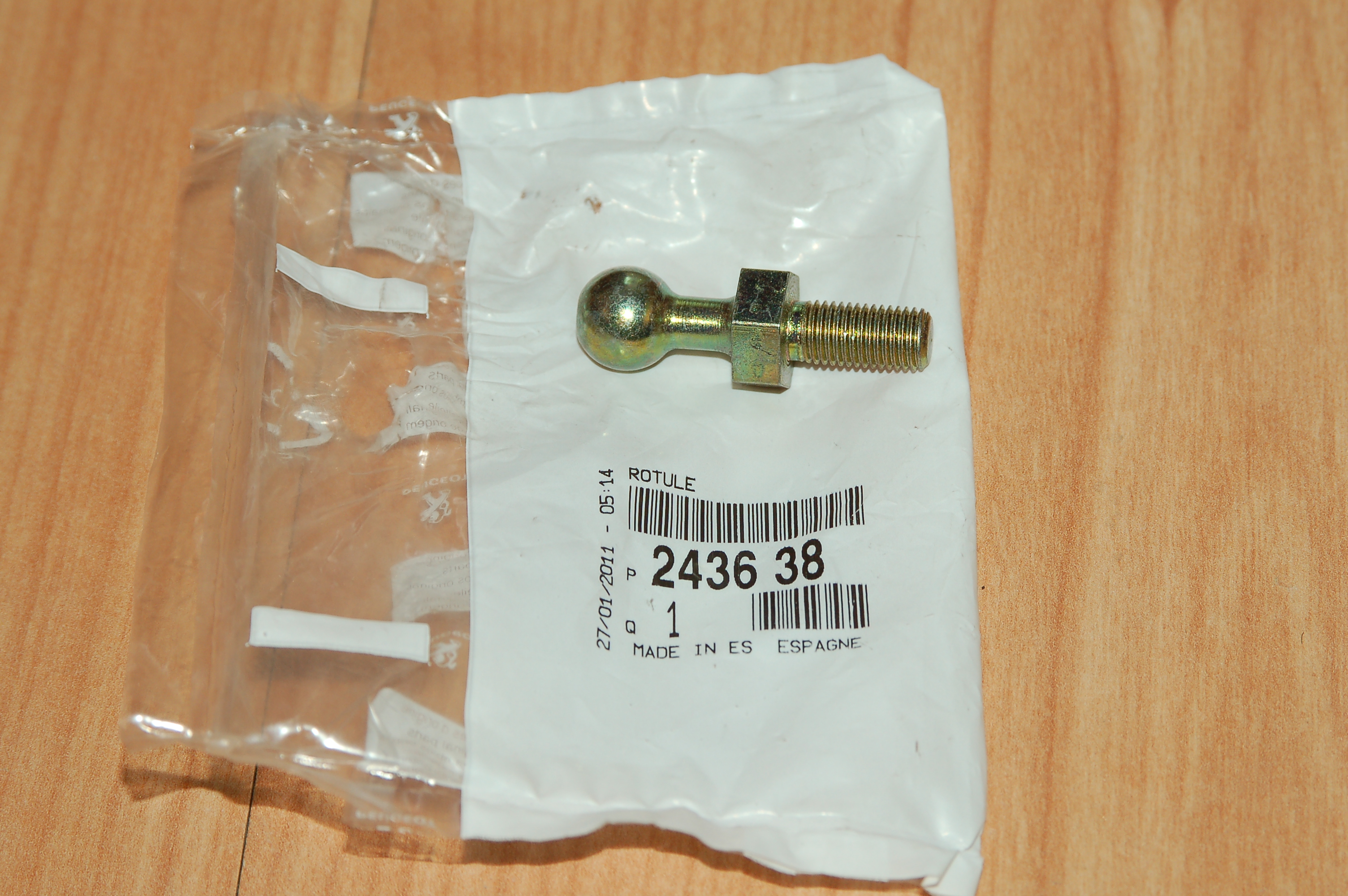

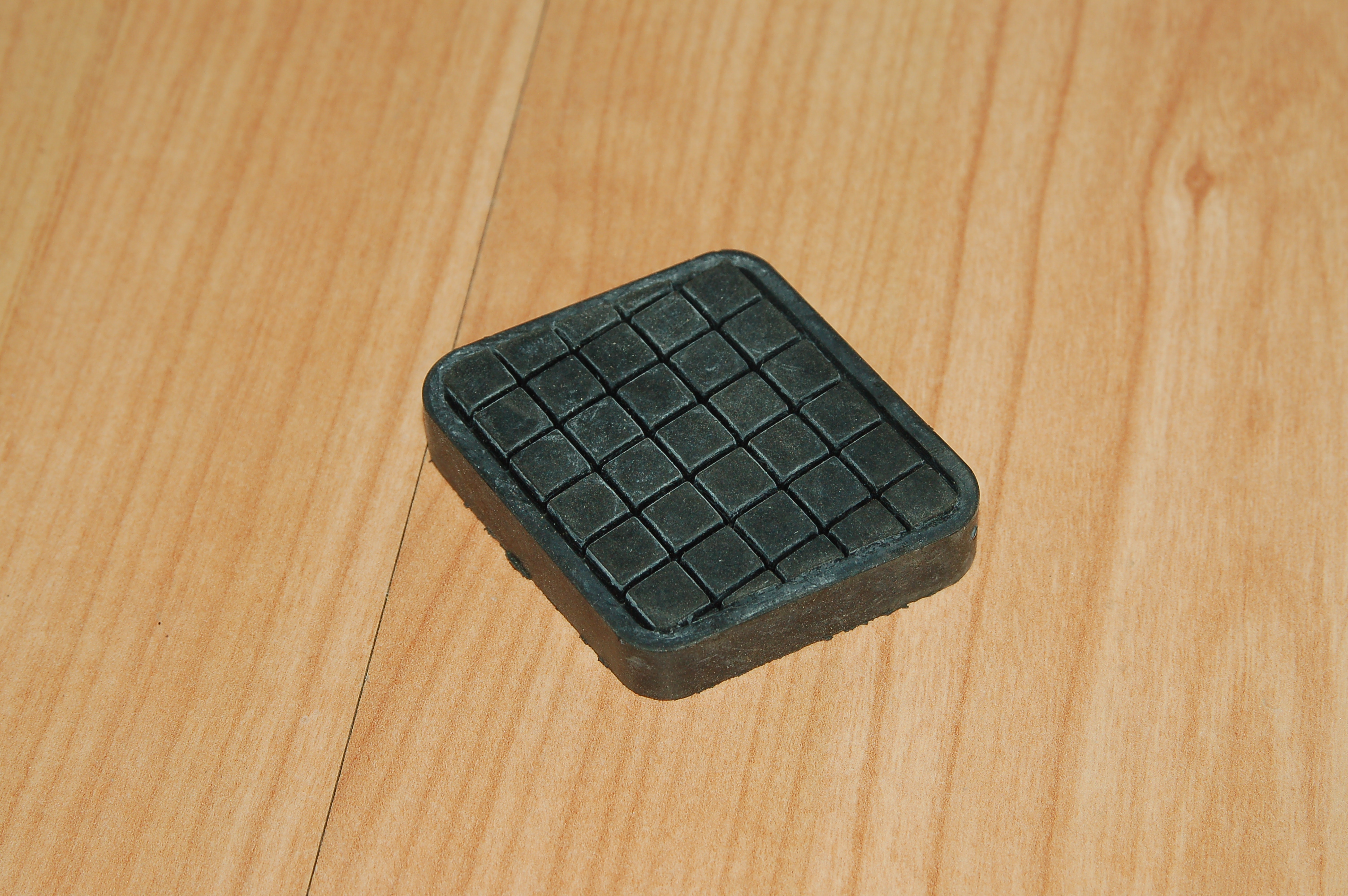

do przegubu kulowego nie było w zestawie nakładki z tworzywa??
GTI_Efekt Masy ![Obrazek](https://encrypted-tbn3.gstatic.com/images?q=tbn:ANd9GcQvFrmP8zI4CgCJA7hdowrXLQZ6qHCQ9CwqbsKRQK9OmiZ3wKoKXl5Bn5kC)
Re: Historia długa mego Puga, który pomału odbiega od ORFINA
NIe, w folijce było tylko to

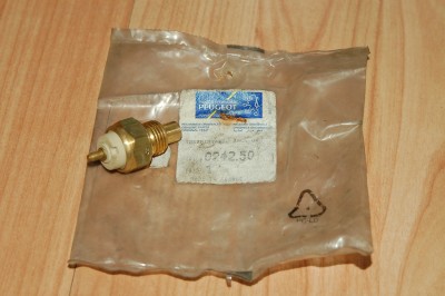

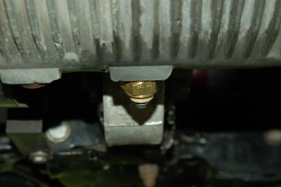

Tak wiec wróciłem, co zaplanowałem to zrobiłem, choć nie w 100% ale o tym później
Zaraz po trasie do Kutna, po przyjechaniu na babcine podwórko spuściłem olej, ściekał sobie ze 3 godzinki, bo w międzyczasie zająłem się innymi rzeczami.
Na pierwszy ogień zdjąłem przedni pas, odłączyłem przewody od chłodnicy, spuszczając tym samym płynopodobną ciecz z układu chłodzenia.
Niestety mój błąd polegał na tym, ze za długo jeździłem na wodzie w układzie chłodzenia, nazbierało się sporo rdzawego osadu.
Nie pozostało mi nic innego jak wężem ogrodowym przepłukać układ, sporo rdzawej wody leciało, aż byłem zdziwiony. Zdemontowałem też zbiorniczek płynu i perfidnie wykorzystałem szczotkę do czyszczenia butelek rodem z PRL-u ( starsi wiedzą o czym mówię
Następnie wyjąłem chłodnicę i ją jeszcze dodatkowo przepłukałem.

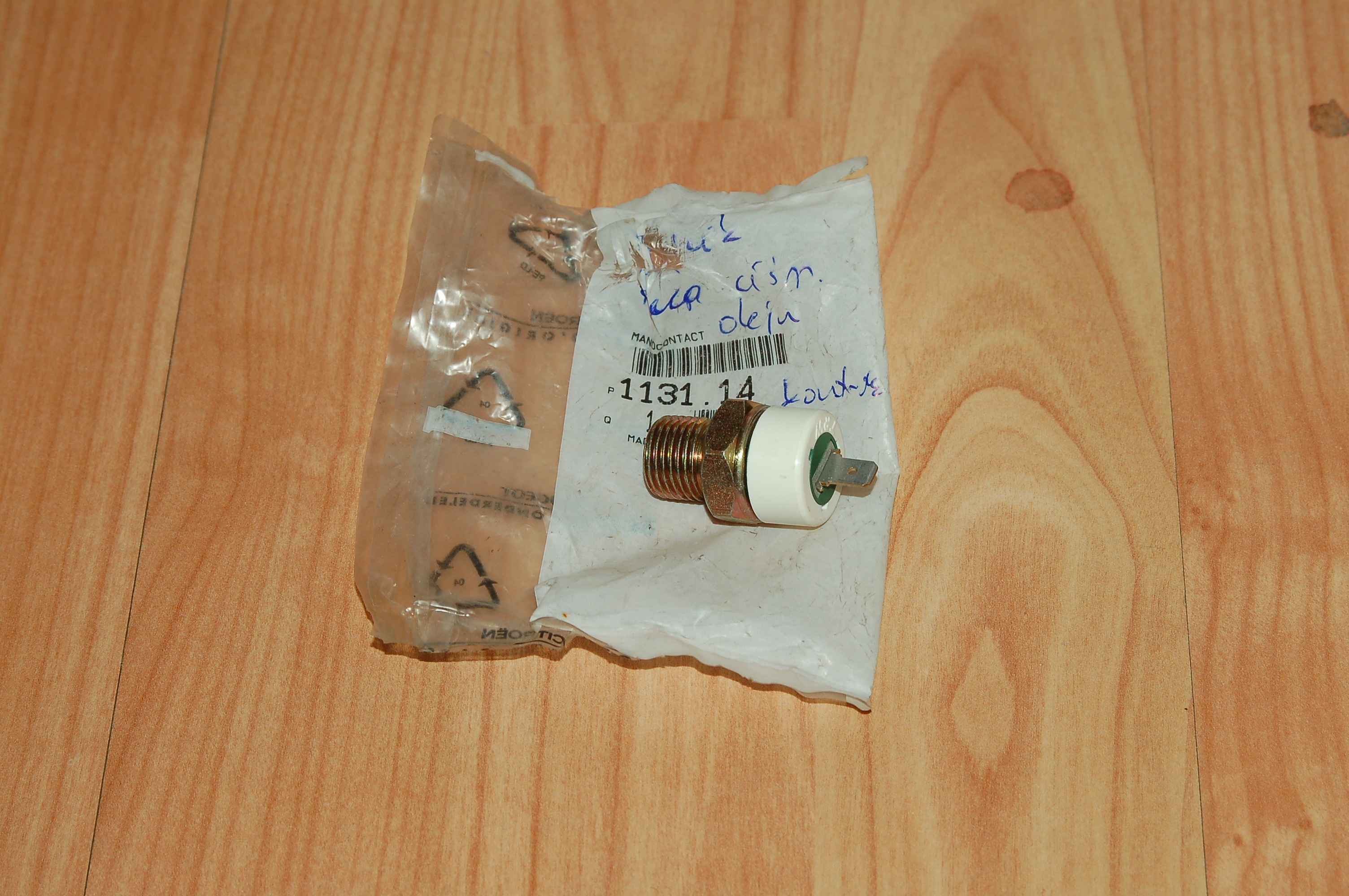

Potem w planie miałem wymianę czujnika ciśnienia oleju, ale w końcu zrezygnowałem z powodu braku odpowiedniego klucza ( ale i tak kiedyś sie do niego dobiorę
Olej cały czas sobie kropelkował z miski
Przy okazji wymieniłem jeszcze nakrętki mocujące regulatory wysokości świateł, bo były bardzo pordzewiałe - teraz wyglądają świeżo

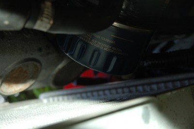

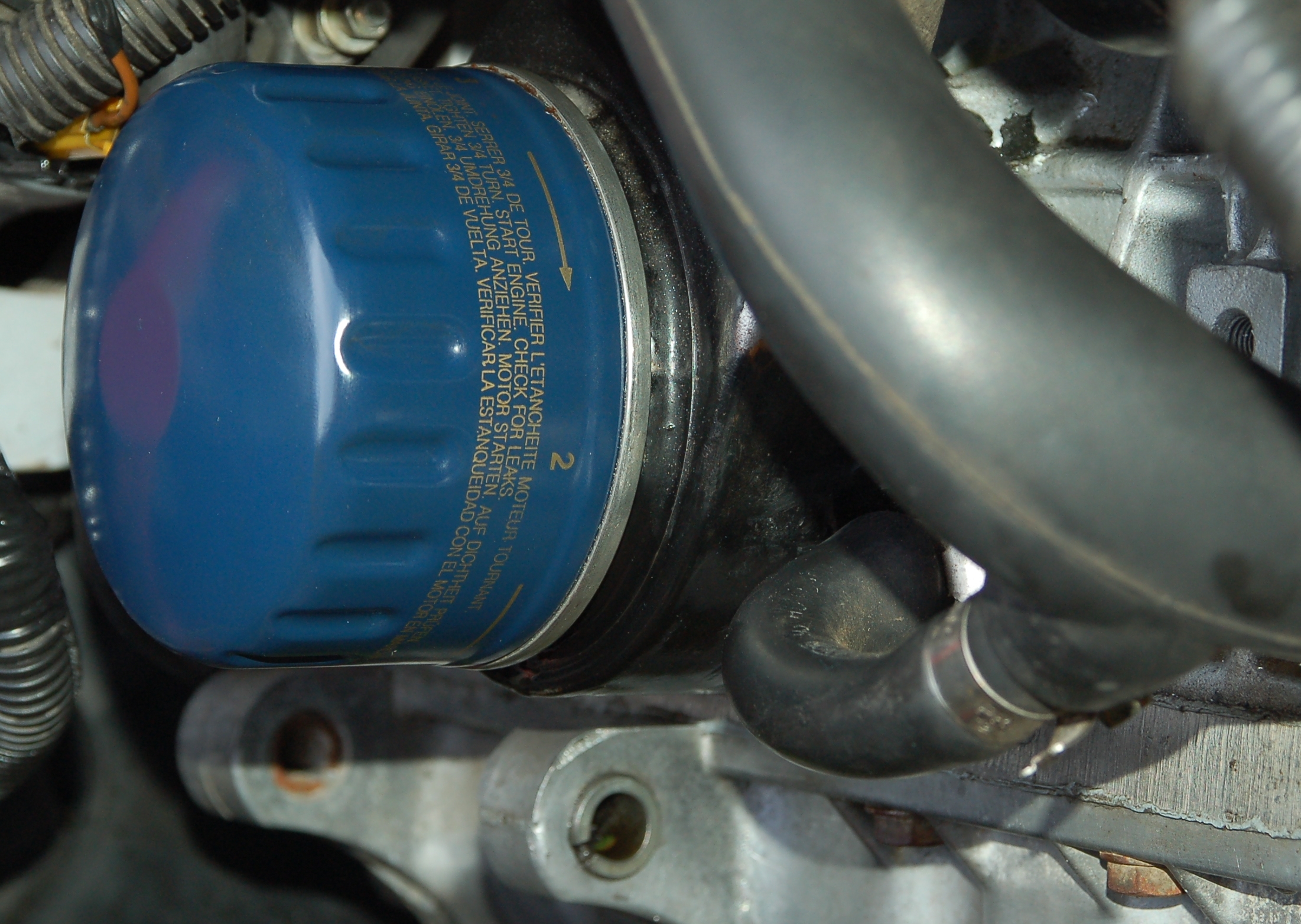

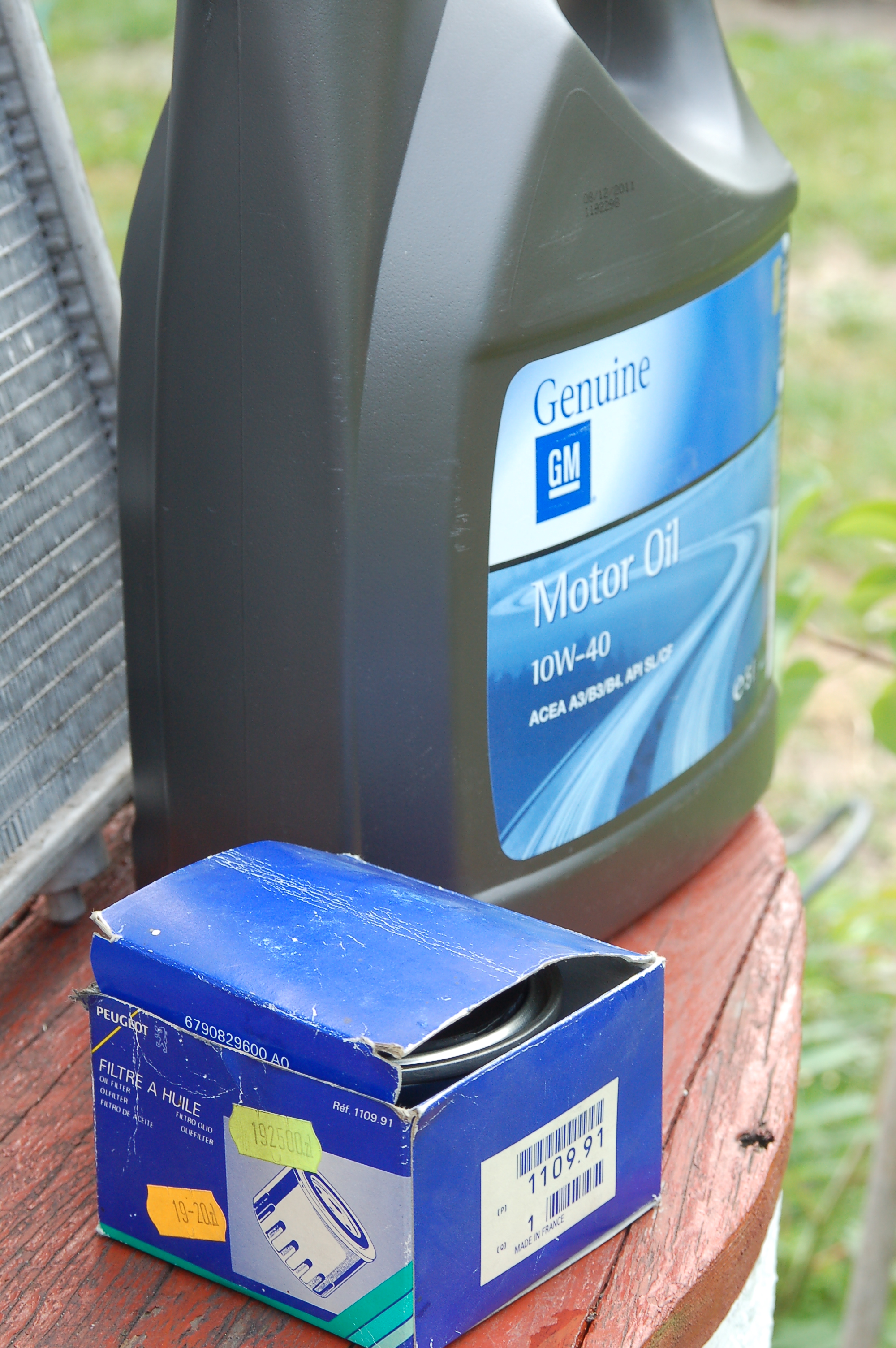

Kolejnym krokiem było przygotowanie filtra oleju - napełnienie go olejem tak by wkład filtracyjny nasiąknął i "namaszczenie" uszczelki.

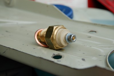

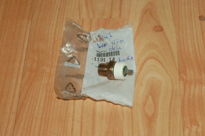

Gdy kropelkowanie z miski praktycznie ustąpiło , wymieniłem stary czujnik temperatury oleju na nówkę ( patrz foto ), zakręciłem korek spustowy i przykręciłem nowy filtr ( patrz zdjęcia ).

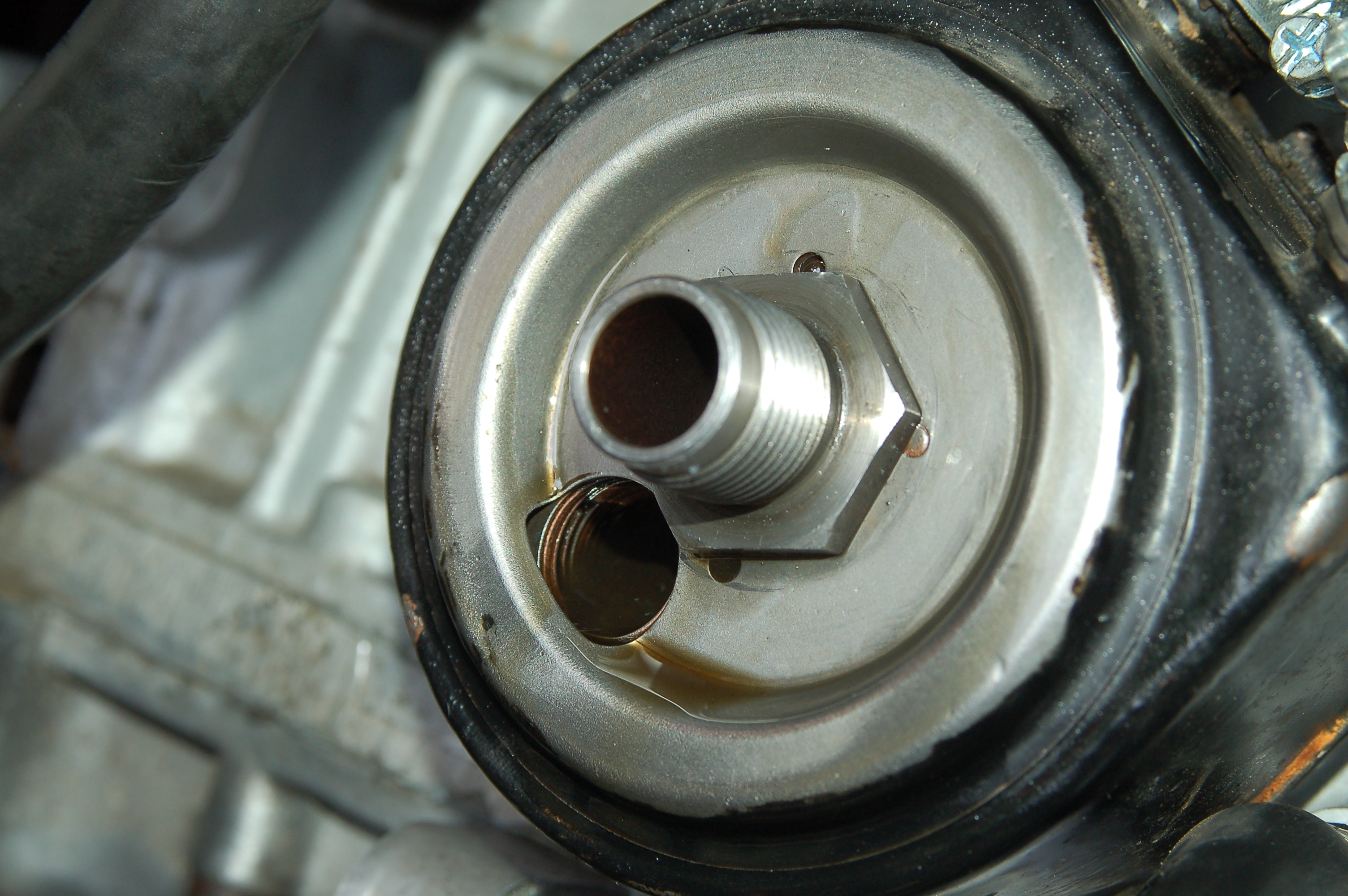

Wybór takiego filtra podyktowany został bliskością chłodnicy - niestety jest to przypadłość migów zaopatrzonych w chłodniczkę oleju.
Nie było możliwości demontażu standardowego filtra, dlatego zastosowałem filtr od XU9J1 ze skrzynią automatyczną ( patrz foto ).
W następnej kolejności poszedł montaż chłodnicy i napełnienie płynem chłodniczym ( koncentrat Kraft'a + woda destylowana w proporcjach 50:50
Nie zostało mi nic jak tylko odpowietrzyć układ, sprawdzić, czy nic nie cieknie i zagrzać silnik do włączenia wentylatorów.
Potem juz tylko...w drogę
Dodatkowe spostrzeżenia dotyczące oleju silnikowego po 1200 km od złożenia silnika :
Mocno ściemniał, ale nie było w nim żadnych opiłków czy innych zanieczyszczeń.
Jutro będę rozbierał filtr oleju, zobaczymy jak wygląda materiał filtracyjny i co się ewentualnie na nim osadziło.
Poniżej kilka zdjęć![Respect _O_](./images/smilies/icon_worshippy.gif)

cwana bestia z Ciebie z tym filtrem, u mnie trzeba będzie tak samo zrobić
Z tym filtrem to raczej nie jest tak idealnie.
Na myśl przychodzi mi to co musiałem przerobić w Aprilii z litrowym silnikiem rotaxa V2. Gdzie poszła akcja serwisowa z wymianą filtra na dłuższy z powodu słabego smarowania w górnym zakresie obrotów. Zmieniono filtr na prawie 2x dłuższy.
Tu może być tak samo. Nigdy nie jeździłem automatem, ale on raczej nie był projektowany z zamiarem latania mocno tak jak np. xu9j4
Sprawdźcie to.
Sprawdźcie to.
Jest sens w tym co mówisz, ale jeden mały szczegół ominąłeś...mianowicie ten filtr ma zawór obejściowy, który w razie zbyt dużych oporów na materiale filtracyjnym puszcza olej z pominięciem filtrowania - pełnym przepływem.
Jeśli taki brak filtrowania będzie trwał nawet minutę ( podczas pałowania ) to się nic a nic nie stanie.
Duża pojemność filtra nie ma związku z przepływem ( wydajnością ) a jedynie z wydłużoną możliwością wyłapywania zanieczyszczeń . Zwróćcie uwagę na to, że w starych serwisówkach Peugeotów, przy standardowych filtrach zalecano ich wymianę co 2 zmiany oleju. Dlatego w moim przypadku nie ma możliwości przedwczesnego zatkania filtra.
Co o tym sądzicie ?
Co o tym sądzicie ?
Latam na tym filtrze w migaczu od złożenia auta, wiec już ze 2 lata, przebiegi małe ale nawet upalanie na torze krzywdy silnikowi nie zrobiło. A polecił mi go gość ze sklepu z częściami do francuzów jako lek na brak przestrzeni, dobierał z katalogu Renault ![Wink ;)](./images/smilies/wink.gif)
- PrezesBednarz
- Posty: 1517
- Lokalizacja: waw
Masz rację Orfi.
Motocyklowy filtr działa trochę na innej zasadzie (brak w nim obejścia). Zapomniałem o nim w przypadku tego filtra tutaj.

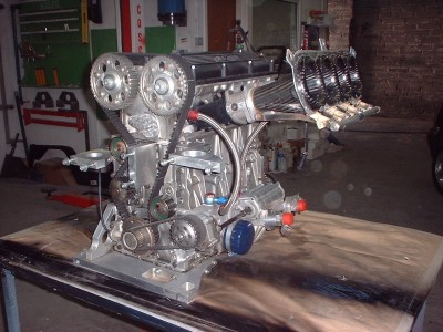

Tak jak d_ARC mówisz - te filtry krosują się idealnie z filtrami do renówek .
Na poparcie - załączam zdjęcie super wypaśnego silniczka - z tymże właśnie filtrem, fakt, ze tu sucha miska olejowa, ale w tej kwestii to nie ma znaczenia
pozostał mi jeszcze jeden problem do rozwiązania.
mam założony alternator, który w CTi pracował bez zarzutu, a teraz niby ładowanie jest, ale przygasają żarówki...pewnie diody poszły się ....przejść![Wink ;-)](./images/smilies/wink.gif)

- Marin205
- Posty: 3172
- Numer Gadu-gadu: 4777015
Orfister pisze:...... zdjęcie super wypaśnego silniczka - ......
masz może opis budowy tego silniczka i zastosowanych w nim rozwiązań ?
