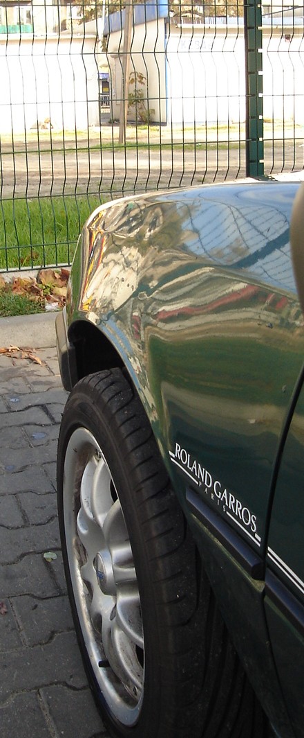

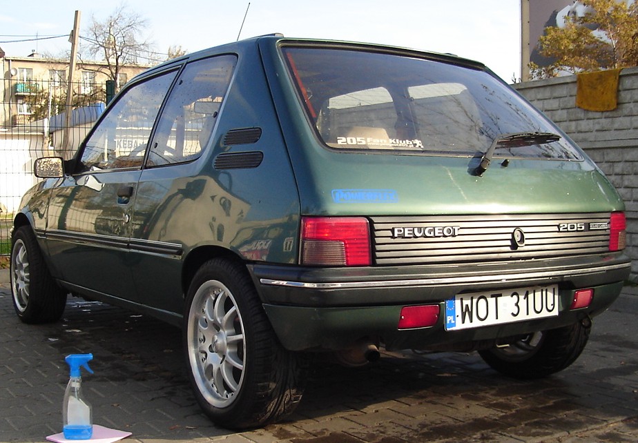

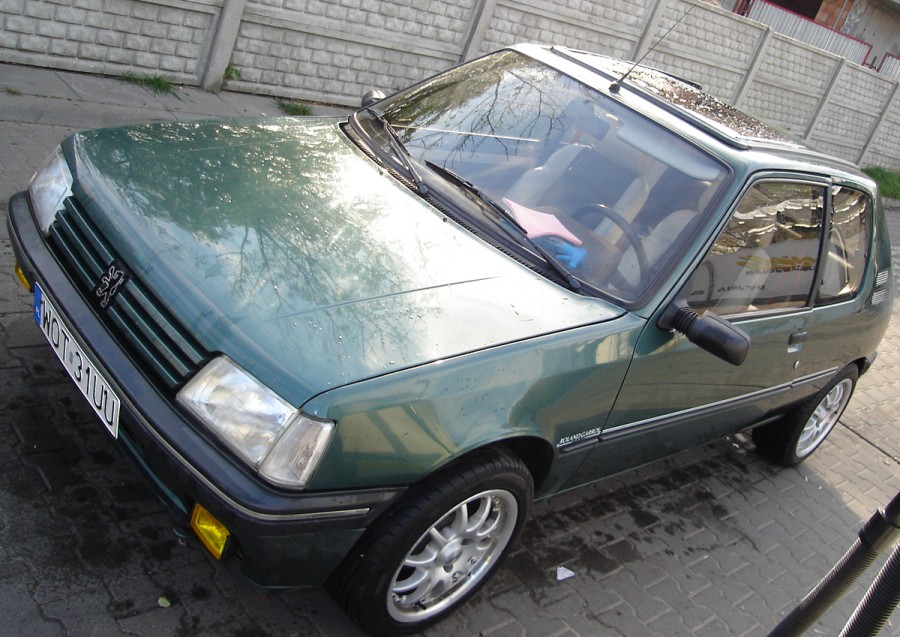

Proszę przykład 15/7 et 25 w moim ex.
Z tyłu dystans 14mm i spasowane od wewnątrz na styk i, i tak obcierały nieco błotniki zewnętrzne pomimo podgięcia. Z przodu na oryginalnych hamulcach dystans 5mm, jak zmieniłem hamulce na wentylowane od 1.6 gti było ok z et25, nie darły o mcpersony ale sporo wystawały za obrys pojazdu. Musiałem dość mocno porozginać błotniki. W zwykłej budzie sporo ciaśniej niż w gti. Można wszystko, ale przy za dużych kołach trzeba będzie zrobić zawias beton. Zależy co chcesz osiągnąć wygląd czy trakcję. Jakimś rozwiazaniem mogą być poszerzenia od gti, ale wtedy trzeba budę rżnąć.
Niestety dokładniejszych fot nie zrobię bo już nie mam tego precelka
