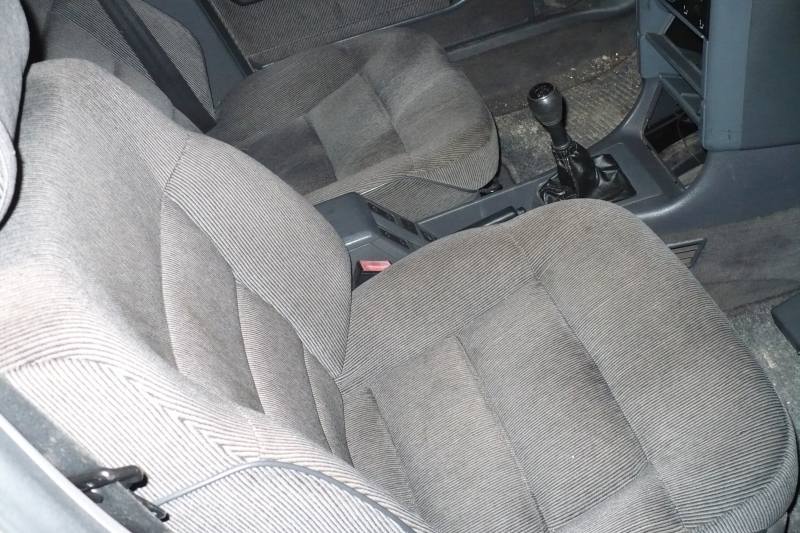

kolejne 4x4 w kolekcji :mrgreen:
elektryczne szyby przod, tyl
elektryczny szyber
podgrzewane fotele
wnetrze w super stanie jak na taki wiek.

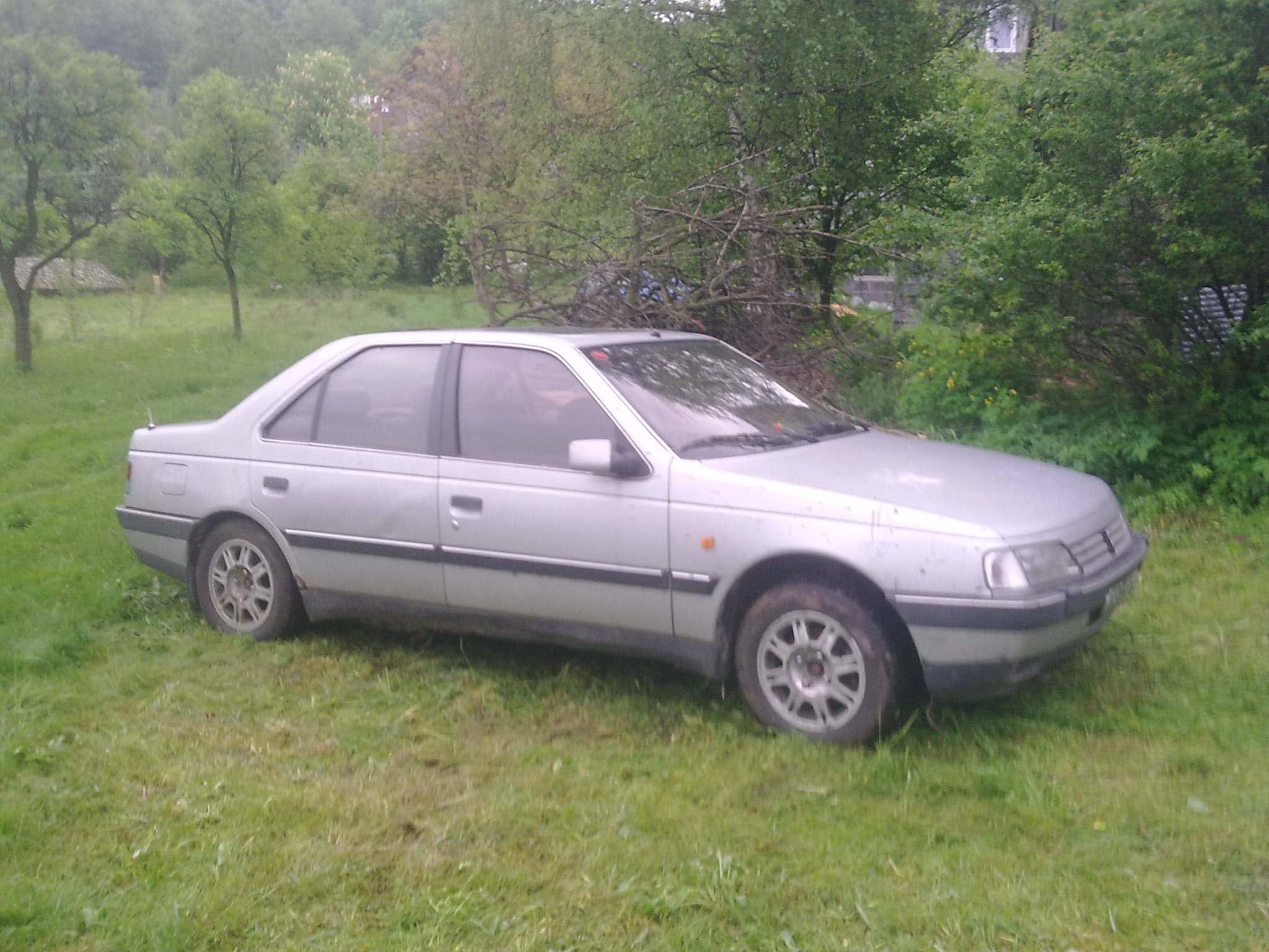

Opowiedz jakąś historię związaną z 405-tką. Zdjęcie nie wystarczy :)

trzeba przyznać że zadbana ta 405 :Y

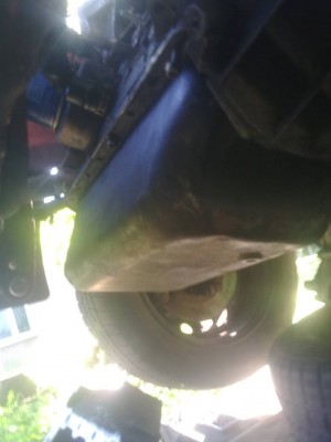

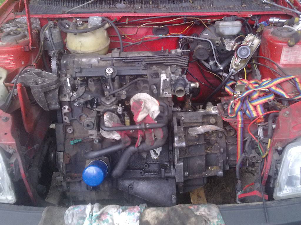

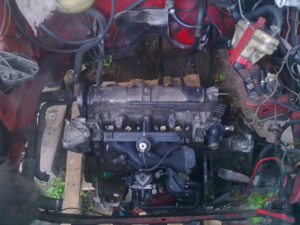

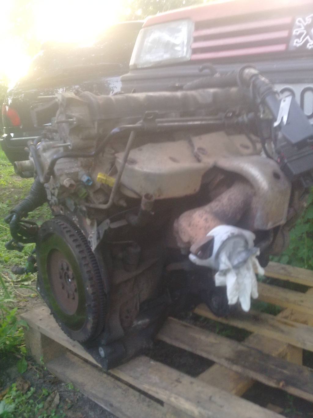

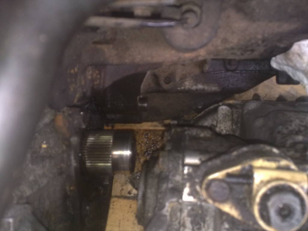

Kolektor wydechowy z turbina narazie zostal zdemontowany, coby ulatwic montaz skrzynki rozdzielczej, lecz i to nie pomoglo.
Na zdjeciu widac, ze o wiele wiekszym problem jest miska olejowa przystosowana do mocowan od skrzyni ME5T. Jutro wymiana na zwykla stalowa. Zeby bylo latwiej to zrobic, silnik ze skrzynia zostanie powieszony juz na mocowaniach w komorze silnika.
15.06.10
Silnik zawieszony

Z tego co pamiętam to miska metalowa nie podejdzie. Turbine i kolektor chcesz zrobić jak w 405 T16? Gdzie Ty kupujesz takie rodzynki jak X4? :roll: jakiś czas temu szukałem takiego jako dawce napędu i dałem sobie spokój.
Posty: 4914
Dobrze wiedziec z ta miska. Zawsze moge odciac ten kawalek odlewu ktory przeszkadza ;)
Co do turbiny i kolektora, to ostatnio przyszlo mi do glowy zeby kolektor zostawic a tylko turbine przeniesc blizej skrzyni. Nie chcialbym wymieniac obudowy od goracej czesci ktora ma odrazu wyprowadzenia na wydech.

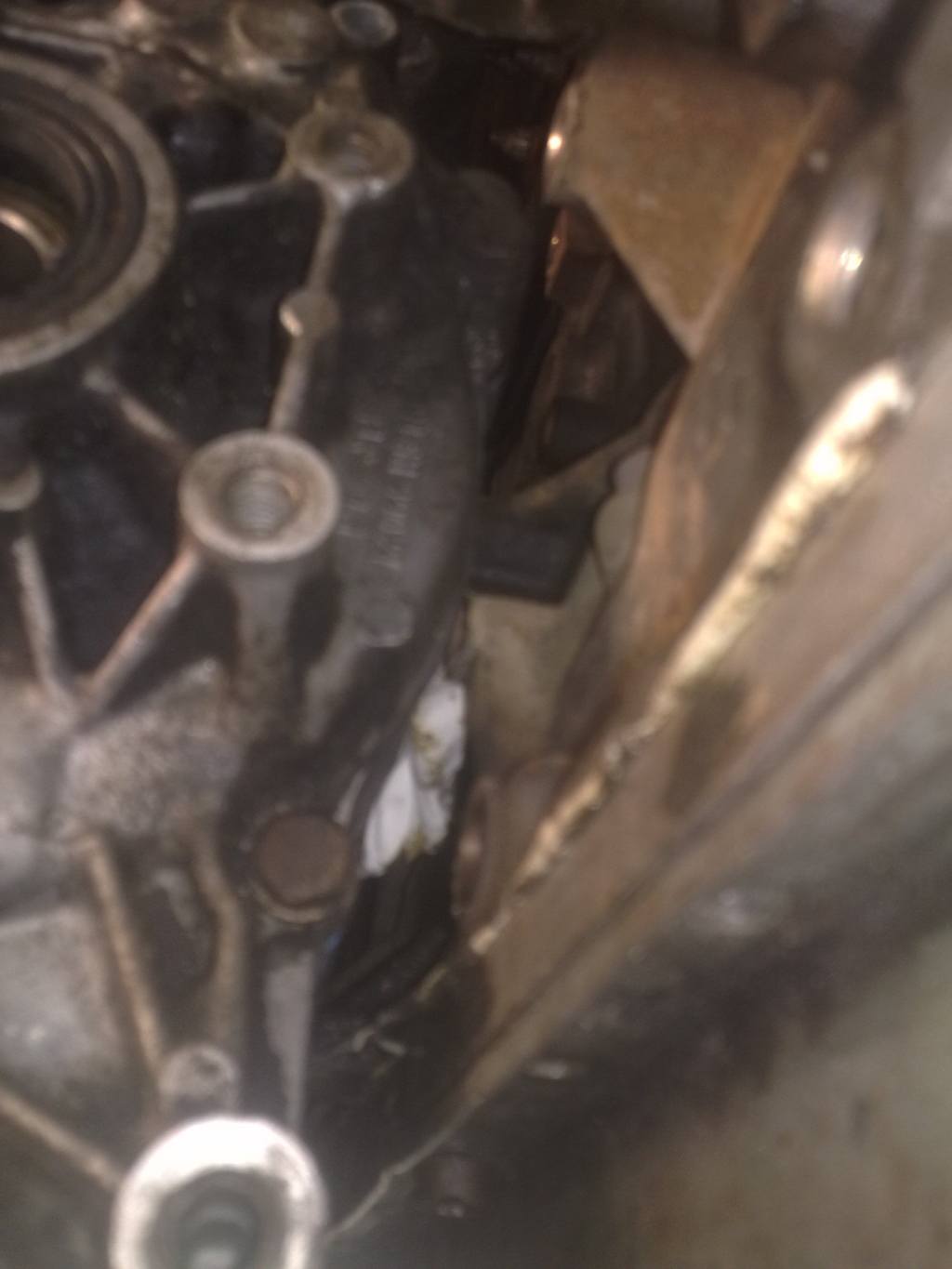

Po malych perturbacjach udalo sie zalozyc miske z 8v (1.6 GTI) wraz z dystansem z 1,9 GTI
Niestety dokrecenie transferbox'a znow sie nie udalo,
tym razem przeszkadza kilka wystajacych elementow z bloku. Mysle ze po ich usunieciu, w koncu uda dokrecic skrzynke.
