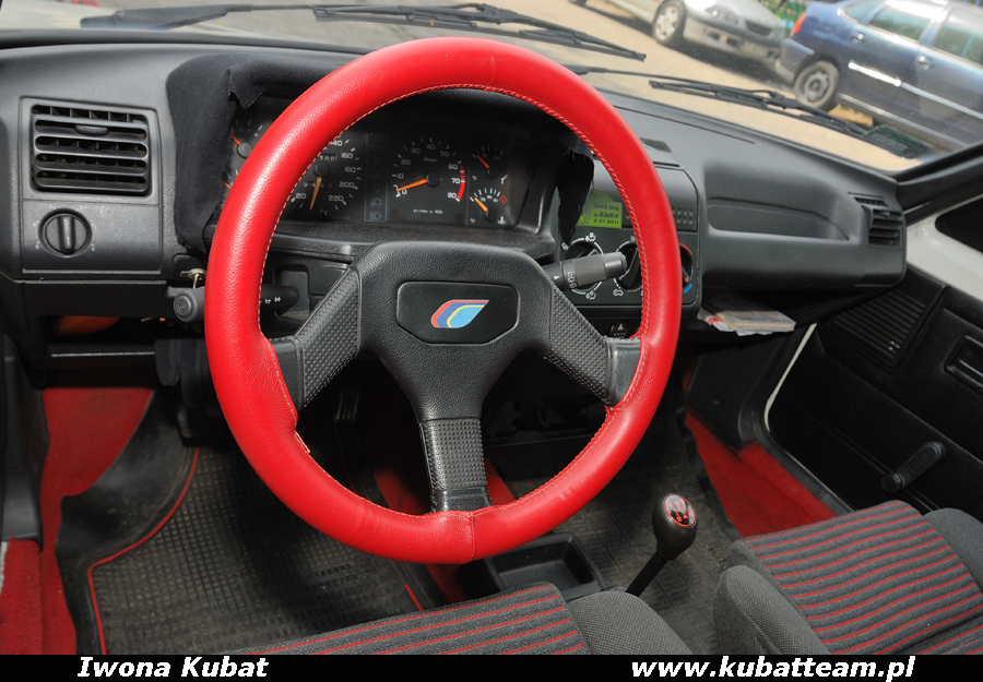

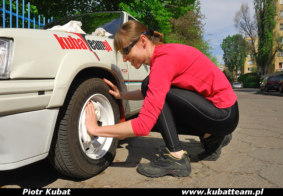

Eech, sezon CA Cup niedługo, kasy nie ma za wiele, więc tylko lekka kosmetyka w ramach małego 205-tkowego spota...
Zregenerowane i pomalowane proszkowo felgi Taki drobiazg z Winnera...
Deska wygląda teraz niemal dobrze...

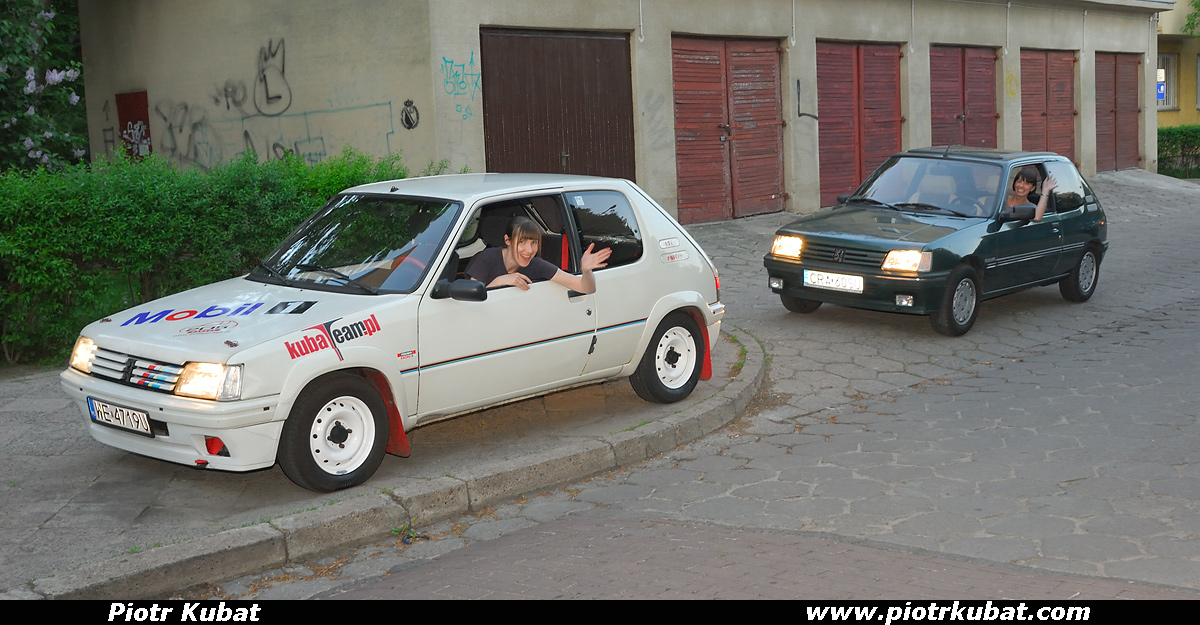

I tak to wygląda po pracy (znaczy Garros też był robiony...)

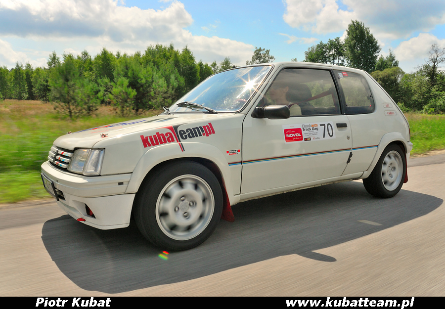

Modyfikacji ciąg dalszy. Efekt założenia felg SMR a'la SL299 na zdjęciu:
Po przeprowadzonych próbach trzeba powiedzieć że poprzednie opony a T1R to jak niebo a ziemia. Różnica jest potężna. Powoli kompletujemy zestaw jednak SL-i, a nie SMR-ek i założymy na nie R1R. T1R zostaną do jazdy codziennej...
