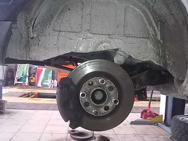

Wentylowana tarcza z 405 Mi16, jarzmo z 1.6 GTI, pewne GTI z Lublina jezdzilo na takim setupie gdzie na przodzie siedzial 4 tloczek i 305mm. Setup zostal mocno skrytykowany przez forumowiczow.
Mala korekta co do tarczy wklejonej przez xtracka tj 288mm a nie 283mm. Szlaki hamulcowe macie juz przetarte w tym klubie

283 na tyl

dlaczego tak uwazasz

Tez uważam, że przy tak lekkim tyle jak i całym pojeździe tak duży hamulec to duża przesada.
Szkoda sobie dokładać mase nieresorowaną.

ale moze da rade zatrzymac slicka 225 bo seria nie daje

Większa pompa ?? Rozkład ciśnienia przód tył.

ap zazwyczaj daje rade nawet w evo na 18 calach a rozklad cisnienia (osobny uklad )i korektor machaniczny + hydrauliczny raczej to wyklucza

Nie bardzo rozumiem drugą część zdania. Możesz napisac jak masz rozwiązany ukald hamulcowy jeżeli nie jest on seryjny.

hamulec nożny dwie pompy jedna druga tyl trzecia reczny brak serwa (bedal box )

(cos literki zjadlo) jedna pompa przod druga tyl trzecia reczny korektor hydrauliczny i mechaniczne wahadło zmieniajace rozklad sily na pompach

to faktycznie dziwne, że nie daje rady zblokować, coś musi być nie halo .

Zmiana rozkładu siły na balanserze przy pedal boxie nie pomaga ??
Brak dostatecznej regulacji ?? Może zmiana pompy o większej wydajności by pomogła.
A tak z ciekawości jakie są pompy ??

tilton 0.7
