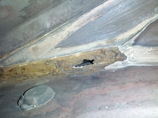

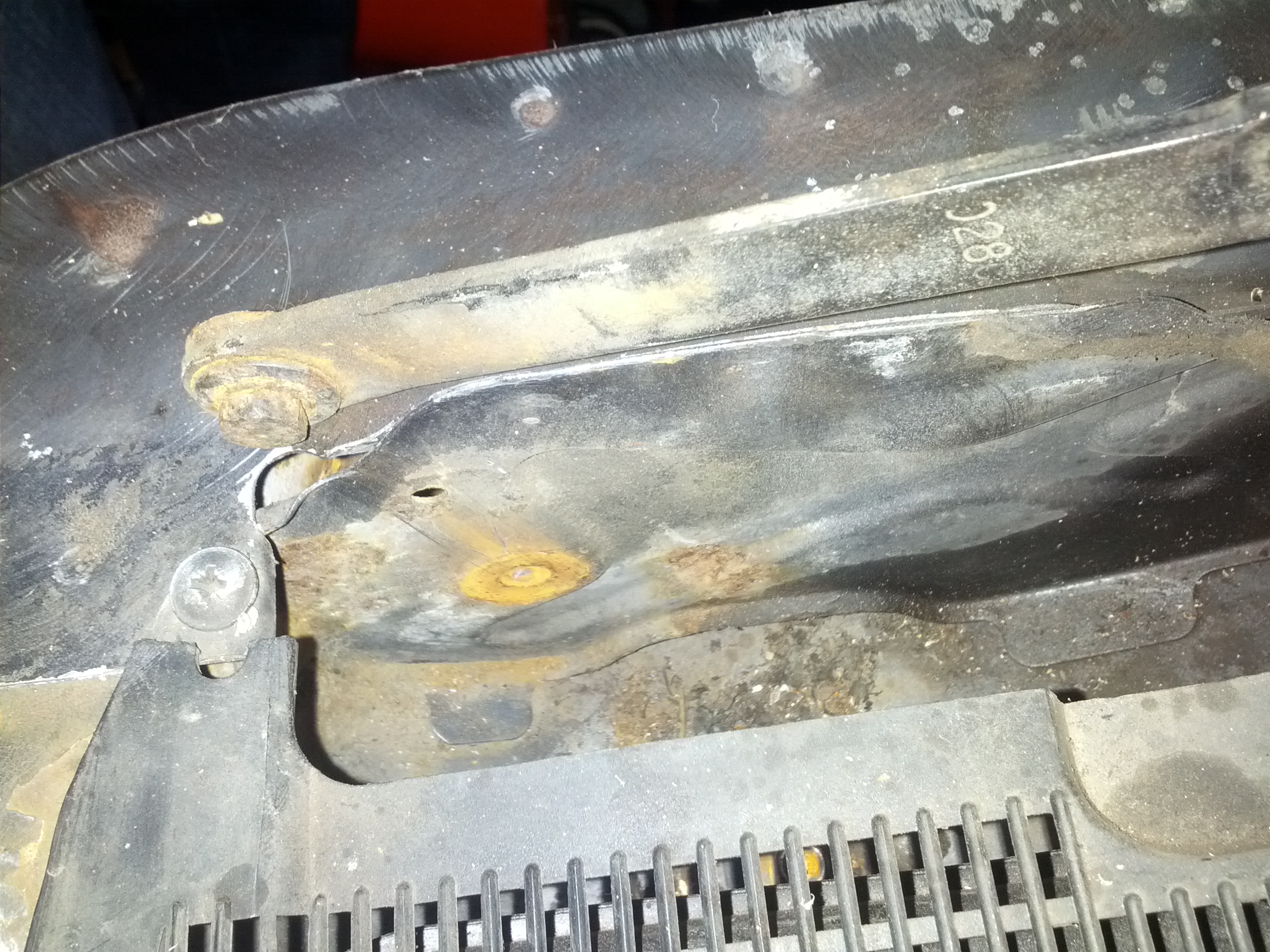

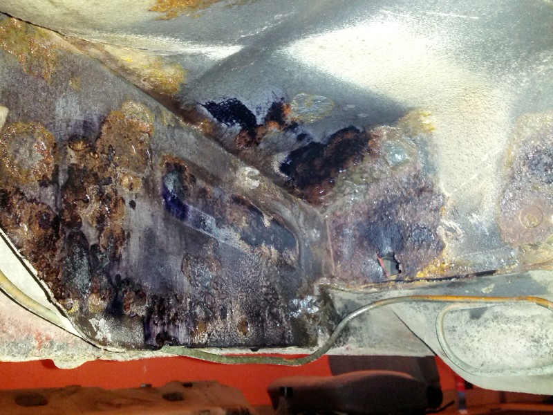

ale do rzeczy... tak naprawdę to im więcej części demontuje z budy tym bardziej się dziwie, jak to się wszystko trzyma kupy /nawet w zdrowej budzie/. kuzyn - zawodowy spawacz szaf elektroinformatycznych czy coś - nie może się nadziwić że blacha z której zrobili 205-tkę jest aż tak cienka.. no cóż.. no tak zrobili i już.
zadziwiającym "ficzerem" jest to, że nieszczelne uszczelki szyb uchylnych potrafią doprowadzić do zgubienia belki tylnej

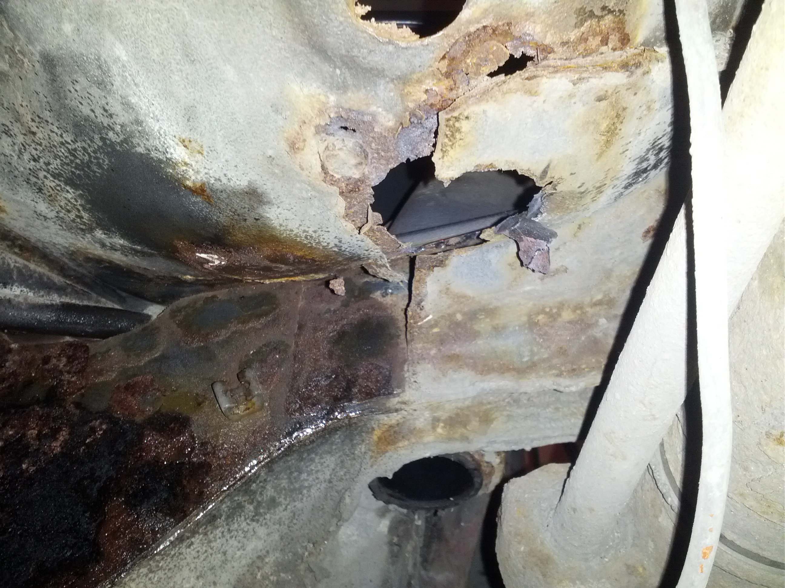

otóż... jesli rozwinie się rdza pod kanapą w miejscu standardowym - tam gdzie ociera drut z kanapy o podłogę /a ociera wszędzie z tego co widziałem.../ i powstanie dziura, to korozja zaczyna zjadać podłużnicę tylną... ta której trzyma się belka... piękna funkcja, ciut niedopracowana bo nie zjada samochodu w dwa dni po gwarancji, ale zawsze

Widzę, że prowadzisz akcje społeczną - "Spójrz pod bak, rdza nie śpi" I bardzo dobrze Ci to idzie bo przekonałeś mnie żeby to zrobić.

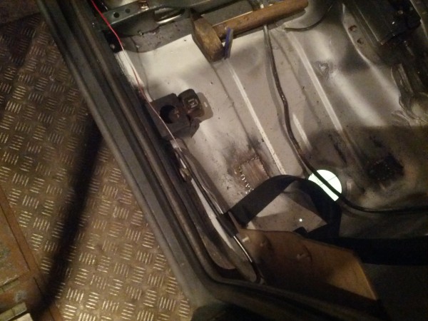

polecam tam spojrzeć, w sumie to wystarczy dobrze się przyjrzeć temu co widać z zamontowanym bakiem nawet - czyli "parapetowi" na jego końcach.
tak w ogóle, to ja mam wrażenie, spawacz także, że ta buda nie jest ocynkowana, no i chyba nie jest...
sprawdzałem podłogę w nogach kierowcy w gentry, i tam jest inaczej to wykończone, jest polakierowane fabrycznie, ale pod tym jest chyba inne zabezpieczenie jakieś jeszcze, no i ocynk, i może on ratuje późniejsze pugi.

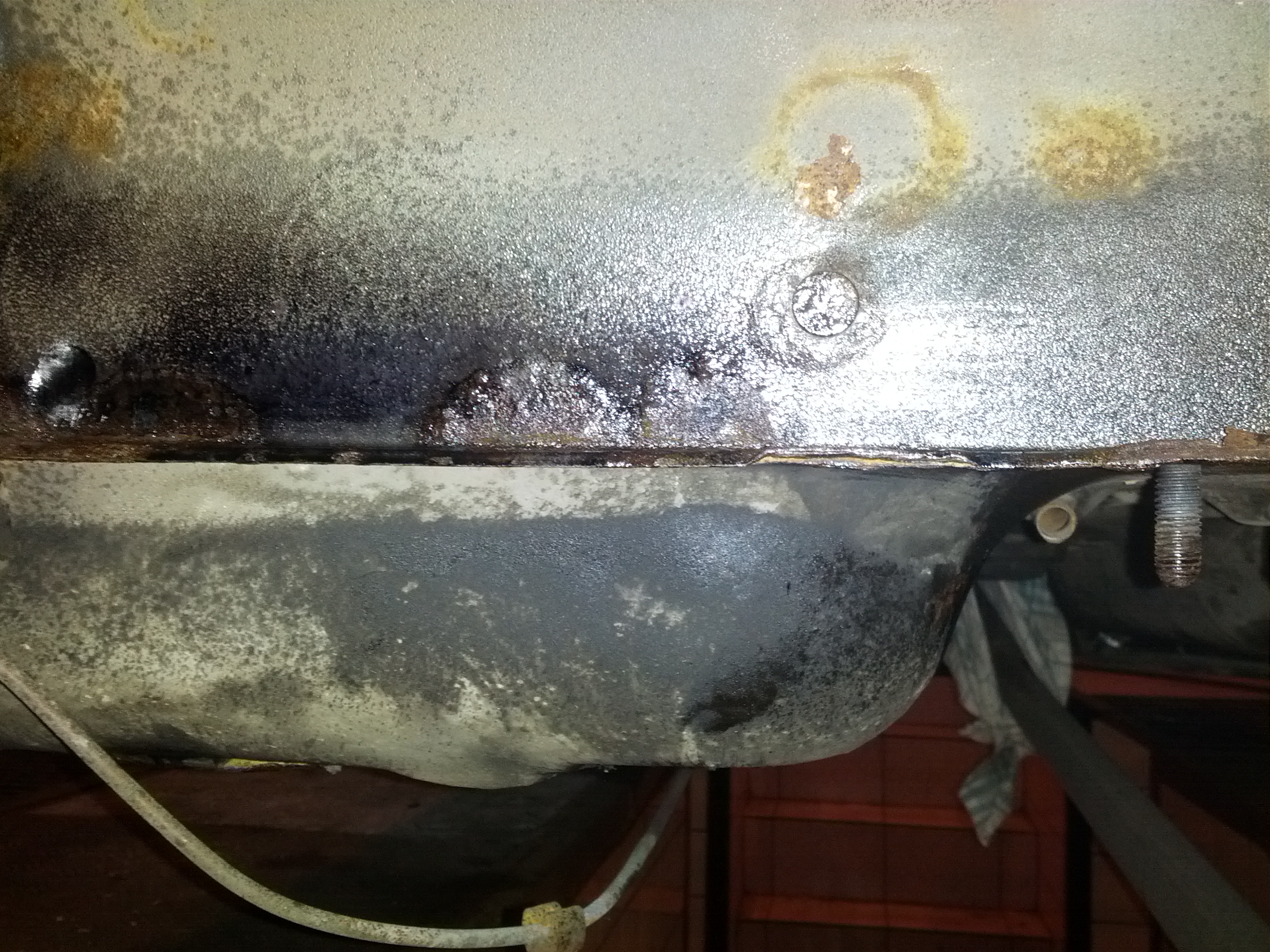

Re: Xtra Ryszard Diesel - woocash
w pewnych miejscach nie ratuje nawet ocynk, a parapet to niezbyt dobrze odizolowane miejsce łączenia dwóch blach podłogi także to musi zardzewieć
, pod bakiem praktycznie zupełnie nie ma lakieru ani żadnego zabezpieczenia no i te blaszki po obu stronach baku są "ekstra grube" wiec tez się proszą, belka się chyba akurat trzyma na poprzecznicy a korozja otwiera podłożnicę kończącą się odbojem wahacza, bez ściągnięcia belki tego nie widać często

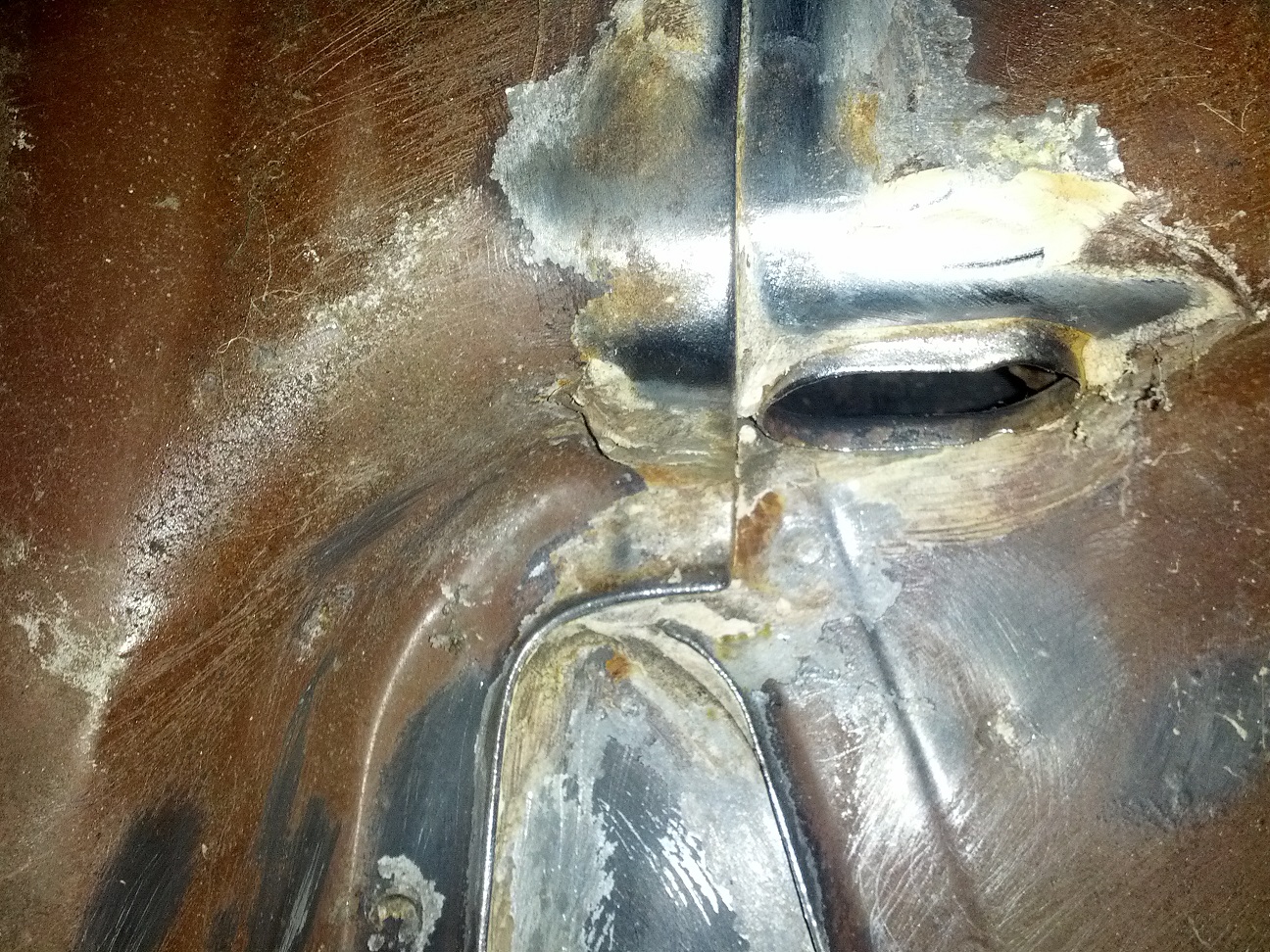

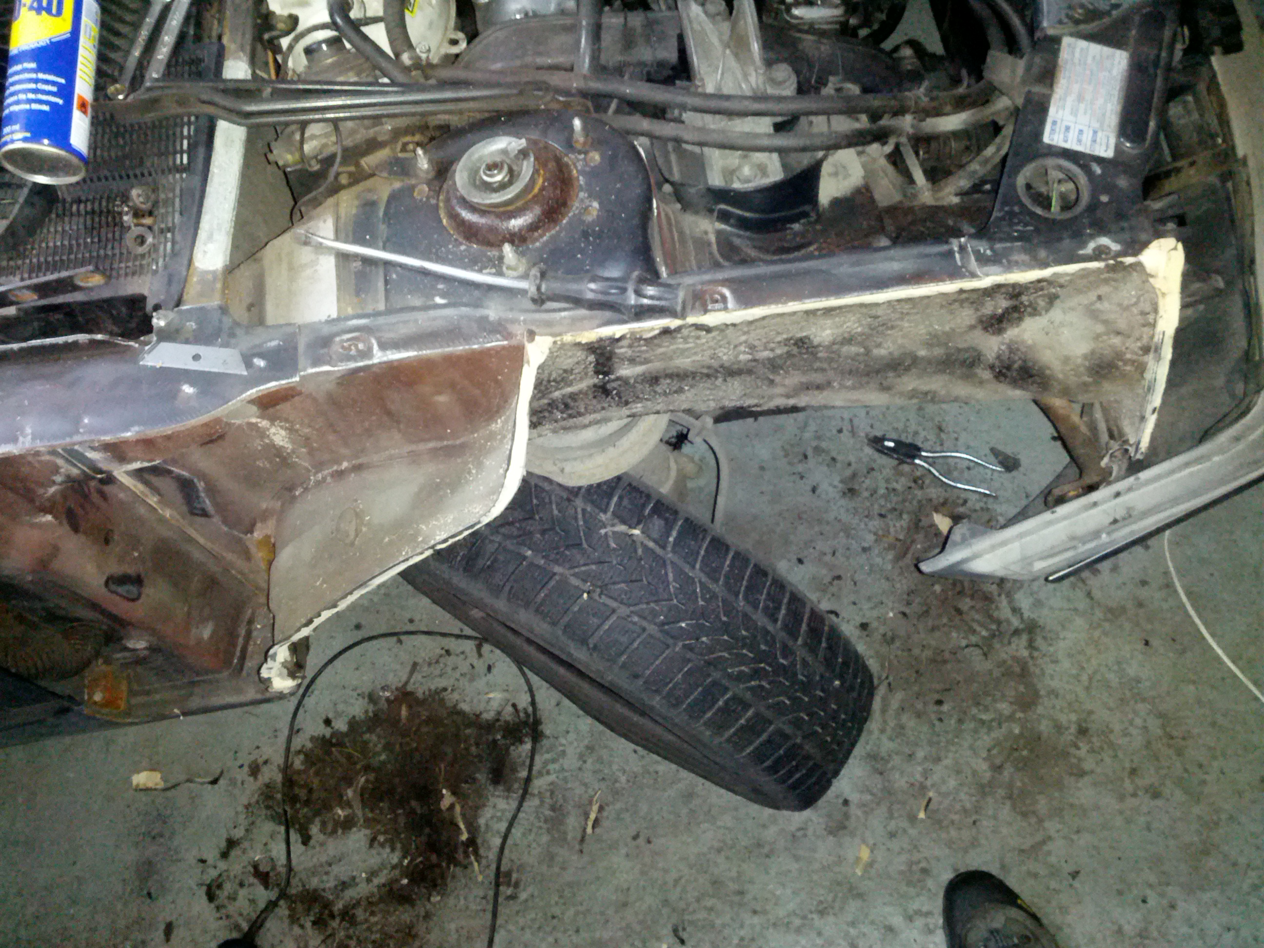

wczoraj start , dzisiaj udało się zdjąc błotnik w końcu... cholera okazała się być fabrycznym błotnikiem
się troszkę pofalowała przy zdejmowaniu, ale cóż... wiedza kosztuje.
mialem ten sam problem z zawiasem, przyspawalem tam nakretke i poszlo bez problemu
Przyspawałeś gdzie konkretnie? W tym samym miejscu? Od zewnątrz?
szit, tobie poszła ta jeszcze bliżej szyby
niestety nie mam takiej kątowej przystawki...
no ale.. napiszcie mi - wiercicie dziurę i co potem?
ja myślę, wywiercić otwór od środka da się włożyć śrubę przez rynnę do której mam teraz dostęp po zdjęciu błotnika - smarknąć ją spawarką do blachy co by nie wypadła i nie kręciła się? na nią nałożę zawias i dam dwie nakrętki zakontrowane.
czy jakoś inaczej? /ten smark spawarką musiałby być już inwertorową... bo innej w swoim garażu nie mam..
Zrobiłem jak na zdjęciu powyżej i działa, choć śruba wyszła lekko pod kątem
W drugim pugu przyspawałem odwrotną stroną śrubę i też się trzyma
