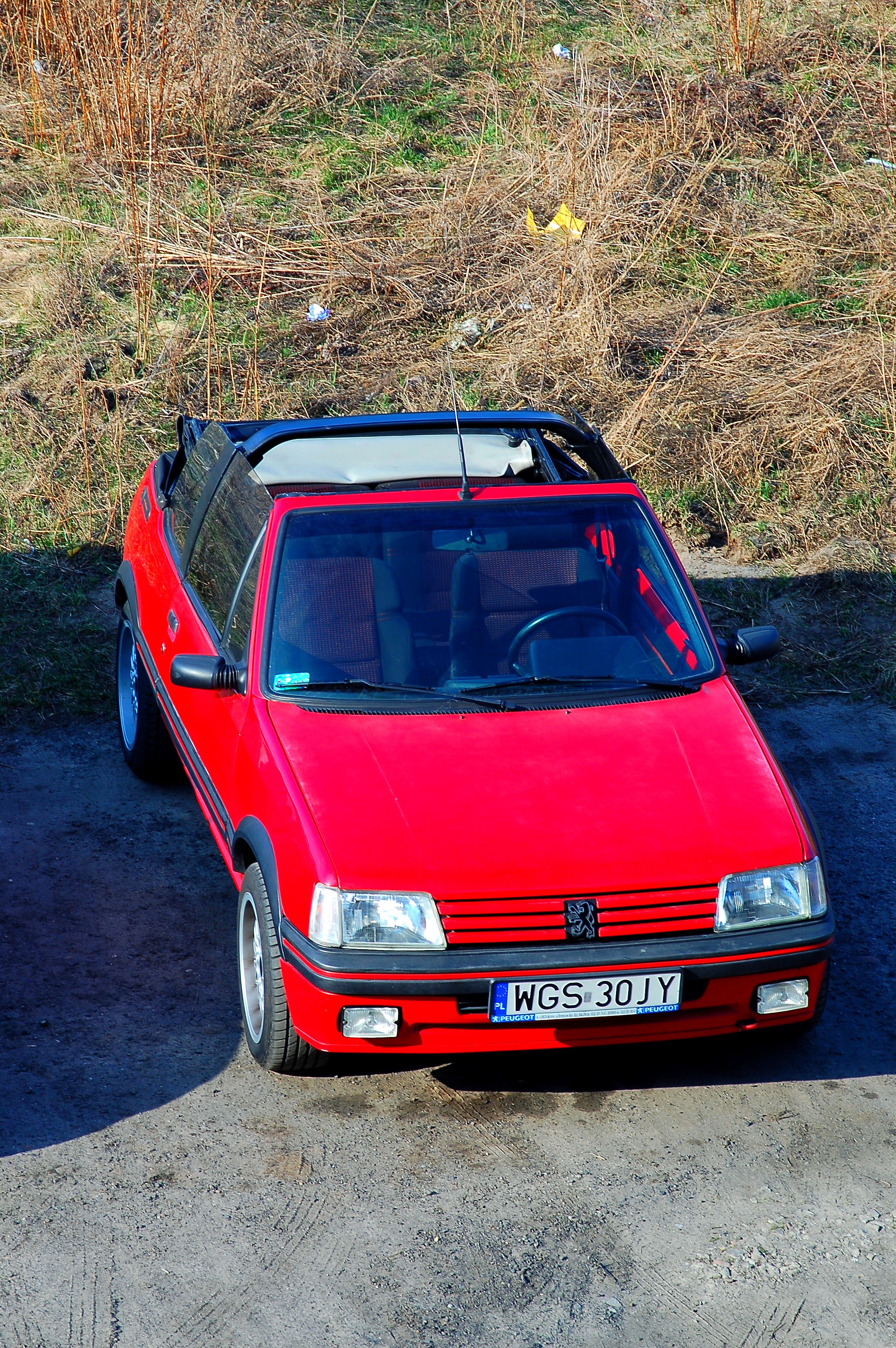

Oficjalnie informuję, że rozpocząłem sezon bezdasznikowy, gęba uśmiechnięta od ucha do ucha, u żony banan....na twarzy 8)7 i już się nam podróż jakaś dalsza marzy
Na dniach zmiana oleju przed sezonem, pucowanie, naprawa kilku detali i można śmiało jechać na koniec świata.
Mam nadzieję, że lekkie pałowanko mu nie zaszkodziło na oleju który stał całą zimę...bo jak wiadomo olej nieużywany też się starzeje. Ale pocieszam się tym, ze mam 10w60 a to synetyk, wiec raczej tak szybko się nie utlenia mimo dostępu tlenu do miski olejowej przez odmę, która jest zakończona filterkiem.
Piekna czerwona strzała, też moim wyjeżdżam na poczatku nastepnego tygodnia, bo teraz nie mam szans - tyle błota
Żeby piękną strzałą była należy się jej lakiernicze SPA :P
Orfister pisze:Żeby piękną strzałą była należy się jej lakiernicze SPA :P
To przed wyjazdem po zimie jest SPA a póżniej dopiero wyjazd, mój juz po i świeci sie jak psu....

Mówiąc SPA miałem na myśli lakierowanie, bo są miejsca, szczególnie maska, gdzie już żadne cuda nie pomogą....niestety
