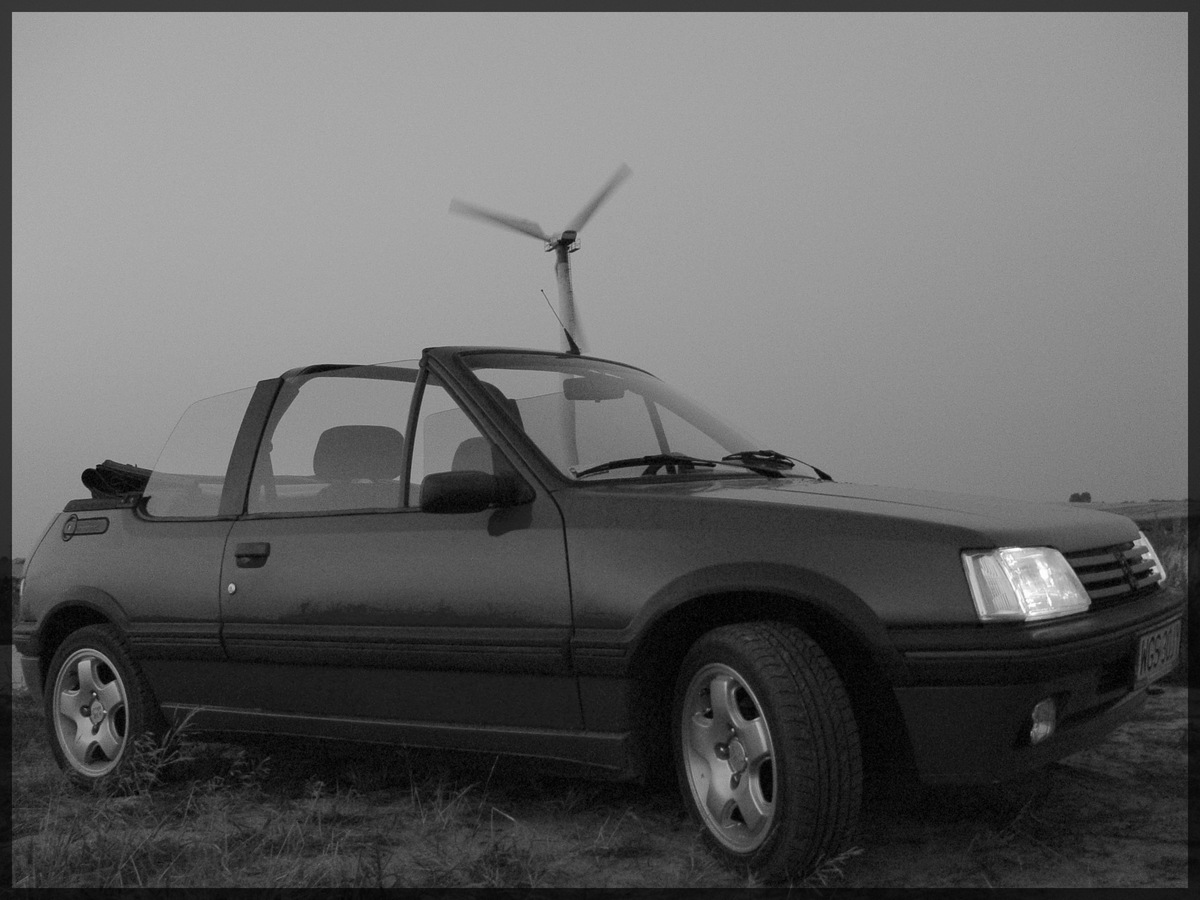

Mała aktualizacja tego co u mnie się dzieje...
1) - powymieniane płyny ustrojowe już przed zimą
2) - zrobiłem konserwację nadkoli oraz pozostałych profili zamkniętych ( szczególnie progi )
3) - udrożniłem kanały odpływowe wody z progów ( po deszczu chlupała mi woda w prawym progu - teraz kłopot zniknął )
4) - Wymieniłem tez tylny tłumik ( Bosal ) oraz elastyczne połączenie układu wydechowego z kolektorem. Koniec z pierdziwydechem oraz brzęczeniem tylnego tłumika ( robił za grzechotkę ). Dźwięk seryjnego Bosala jest bardzo przyjemny, do 2000 cisza, od 2000 do 3500 bardzo ładny pomruk, dość głośny, ale nie rażący w żaden sposób, powyżej 3500 znów cisza...
Niestety w sposób bardzo kuriozalny ktoś uszkodził mi prawy tylny błotnik na strzeżonym parkingu.
Kuriozum polega na tym, że do stłuczki doszło podczas przepychania pewnego Lublina, który odmówił posłuszeństwa - oba samochody nie miały nawet włączonych silników, a miały buma
Strata była bardziej moralna a nie materialna - uszkodzenie - wgnieciony błotnik, porysowany lakier, połamane poszerzenie ...
udało się jednak znaleźć sprawcę i wyegzekwować odszkodowanie
Teraz zostaje tylko naprawić uszkodzenie.
To tak po krotce co u mnie...

Re: No i stało się! Kupiłem piękne CTI :)

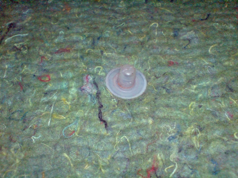

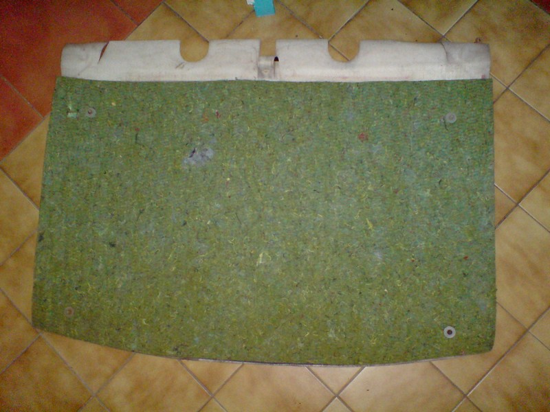

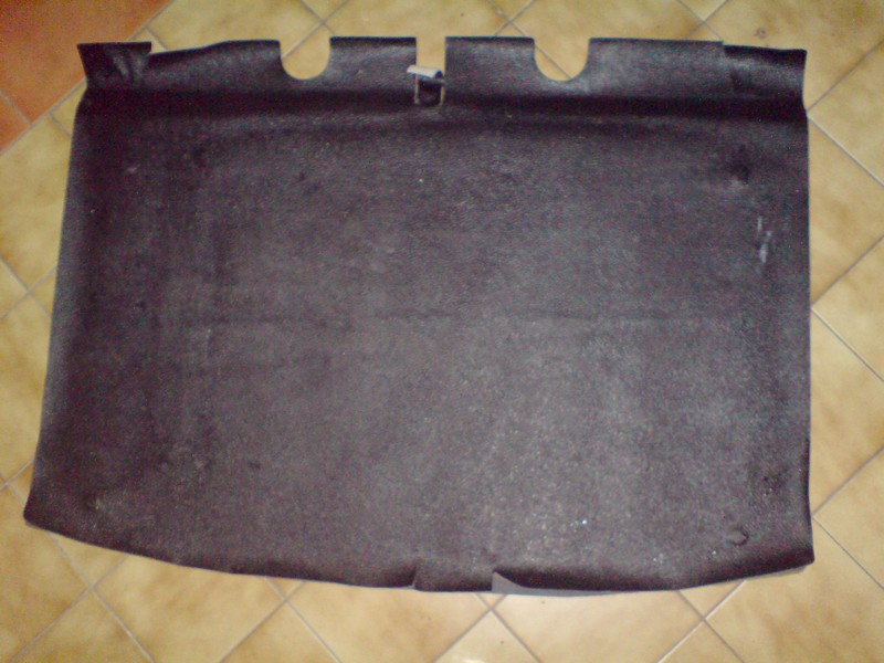

Przyszła kolej na nowe wygłuszenie podłogi bagażnika..."dywanik" z PCV został oryginalny, nową dałem jedynie matę wygłuszającą.
Polecam każdemu taki zabieg, niezbyt drogo to wychodzi, bo około 60 zł, a aż miło popatrzeć ...

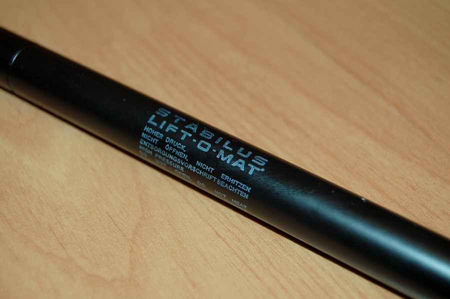

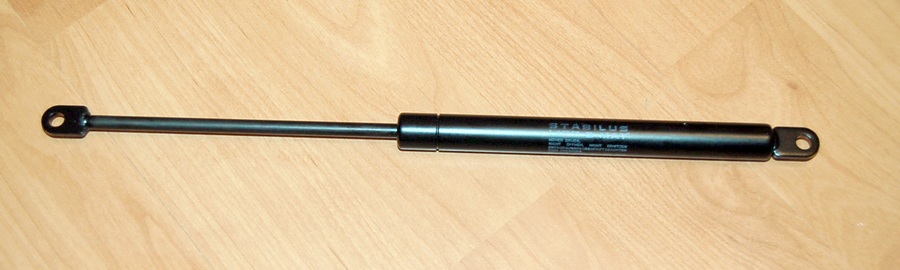

Dziś odebrałem też nowy oryginalny siłownik tylnej klapy...Jutro montaż...
