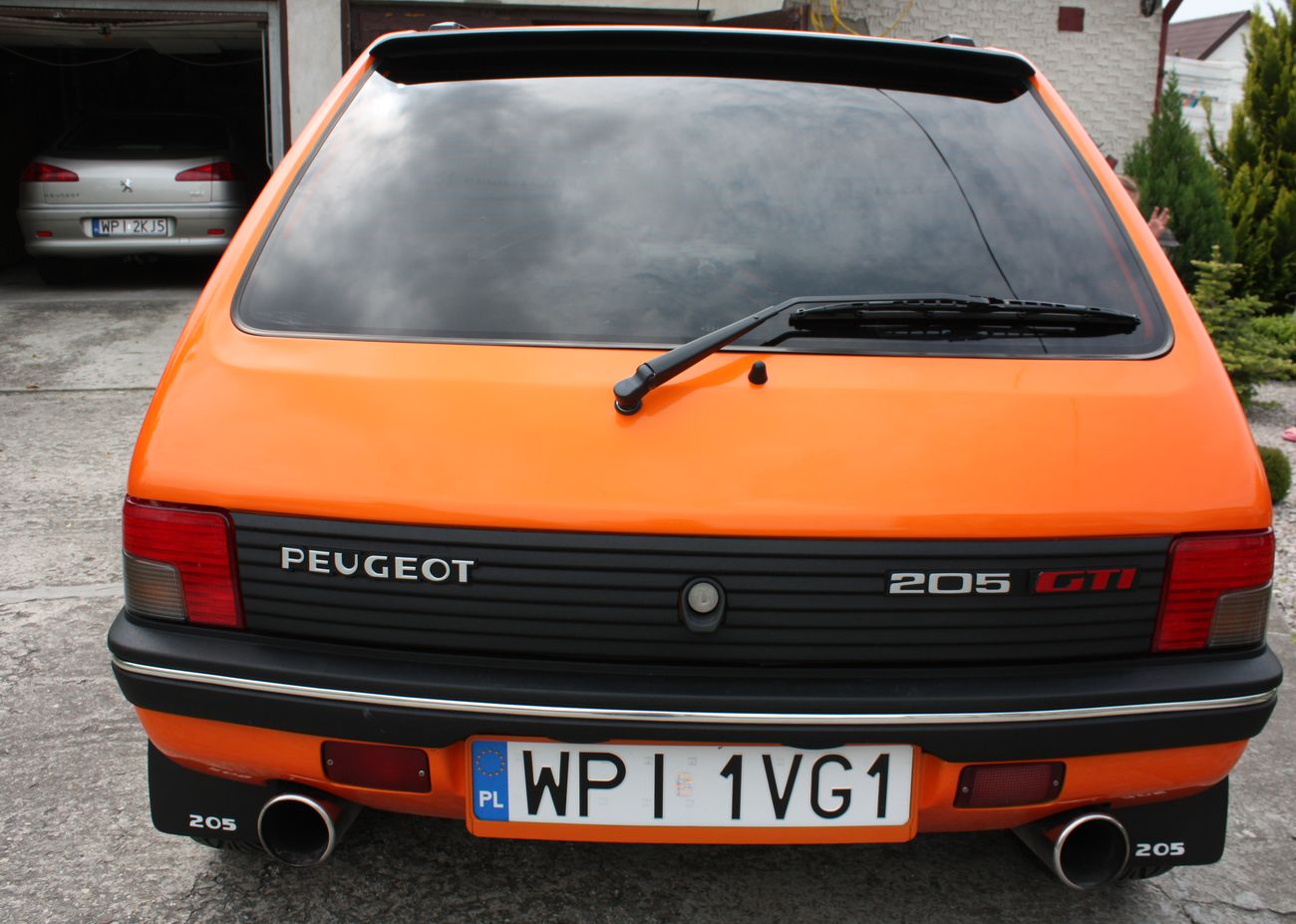

Auto fajne, mi osobiscie nie podobaja sie progi ale o gustach jak wiemy sie nie dyskutuje. Koniecznie trzeba tyl obnizyc, ciesze sie cos sie dzieje w temacie. Niestety szyby przednie boczne nie moga byc tak przyciemnione

Czak pisze:Samochód powala mi tam się te progi i fele podobają - może już inne pokolenie, albo gust ^^.
Maske powinien mieć przezroczystą :DObrazek tak jak tutaj.
P.S Chciałbym mieć tak przyciemnione szyby pytanie czy z przodu mogą być aż tak ??.

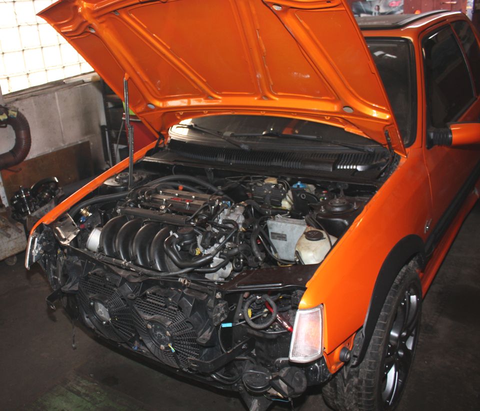

Jak wspomniałem wcześniej nie mogłem dostać innych progów być może zmienię kiedyś . szyby przednie nie powinny być przyciemniane ponieważ fabryczna folia w szybie to 40% przyciemnienia dopuszczalna, ale czego się nie robi dla wyglądu . na wiosnę wyjeżdżam ponad 3 lata walki z Peugeotem 205 to trochę za długo .Pojawię się na jakimś pierwszym zlociku Peugeota 205 lub ogólnym wszystkich Peugeotów sprawdzimy jego osiągi 20 letniego dziadka.

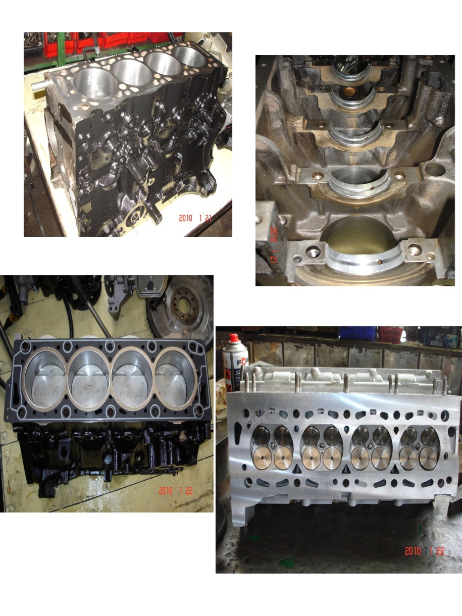

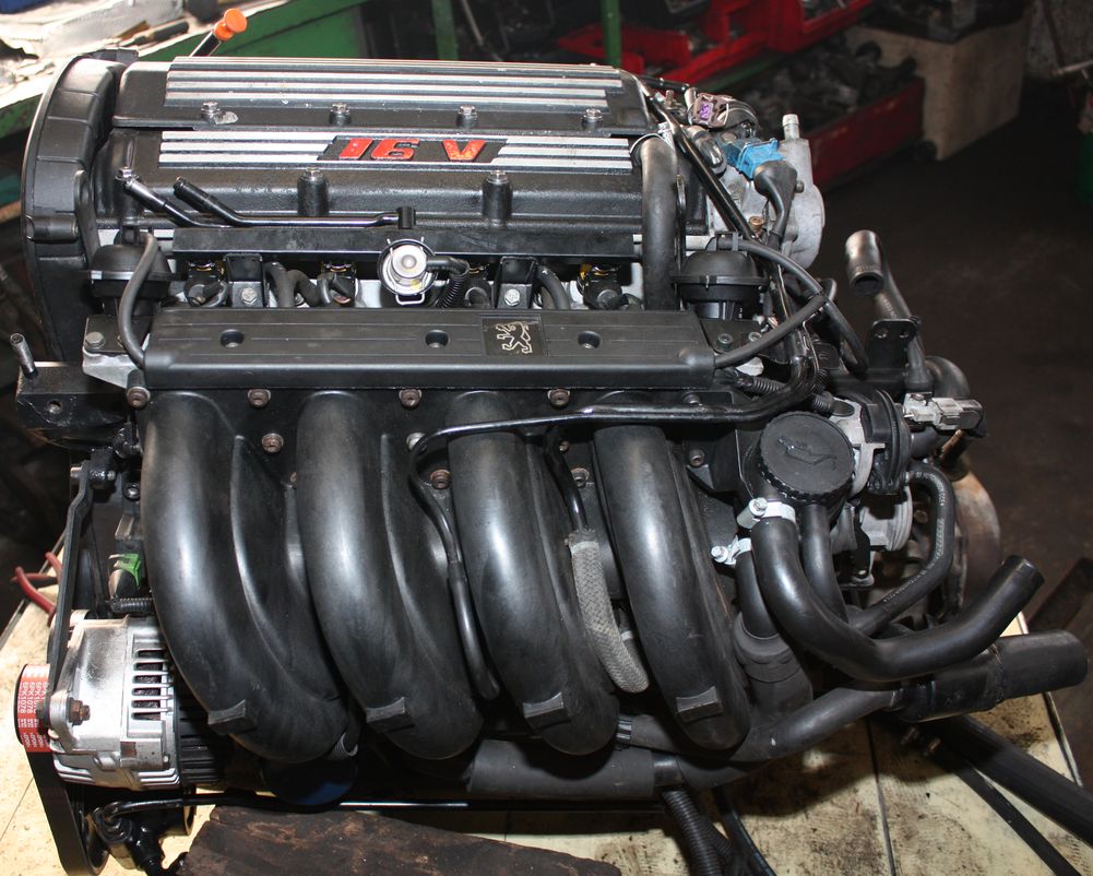

Remont silnika zrobiłem  koszt jak ktoś chciał by robić to koszt 3000 zł  samych części i obróbki nie licząc robocizny  oczywiście po dużych rabatach ze względu  na warsztat .’’mandarynka’’rośnie w moc  i  podnosi swoją wartość  ale bez zwrotnie .Maskę zrobiłem  w kolorze nadwozia  zrezygnowałem z czarnej  ,oczywiście na masce jest zrobiony garb z żywicy ze względu że nie mieścił się silnik .Jak złożę do końca auto a myślę że na wiosnę zakańczam  projekt  w  wrzucam zdjęcia końcowe na forum  i jeżdżę chyba dłużej  niż auta nowej generacji i wykonane z badziewiastych materiałów.

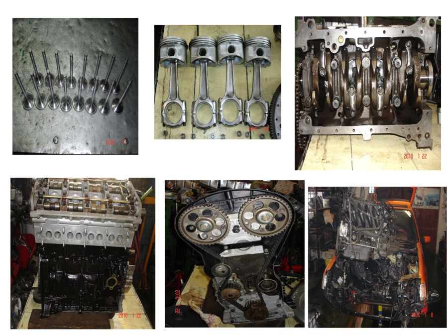

Napisz ile wyniósł cię remont 'dołu' silnika? zapasową głowicę mam już zrobioną, ciekawi mnie ile stoją pierścienie, panewki etc. (bez rozrządu)?

Tłok kompletny z pierścieniami firmy malle 350 zł szlif wału 290 zł odciążenie koła zamochowego 20% plus wyważenie z wałem korbowym 280 zł planowanie bloku 100zł szlif bloku 280 zł wyważenie korbowodów i tłoków 150 zł panewki główne 120zł panewki korbowodowe 70zł nowa pompa olejowa 350 zł w efekcie końcowym zapłaciłem 2950zł :cry:

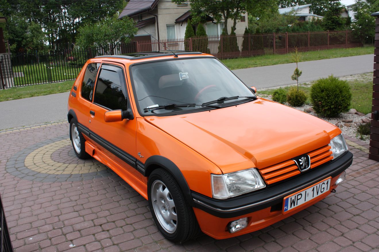

Myślę że zakończyłem odbudowę PEUGEOTA 205 chodź jeszcze wewnątrz brakuje kilku detali ,jak zwykle brak cennego czasu nie ukrywam jeżdżę już nim do pracy przejechałem 1500km silnik jest jeszcze na dotarciu . Wstawię wnętrze jak wszystko skończę na razie kilka fotek zewnątrz ogólnie auto robi wrażenie na drodze nawet jak stoi ludzie zatrzymują się i oglądają a niektórzy chcą go kupić .Auto ma w końcu 20 lat i w tej chwili jest unikatem szczególnie w wersji GTI. Pozdrawiam Fanów Peugeota 205. :W :W :W
