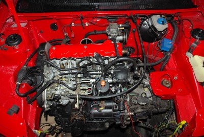

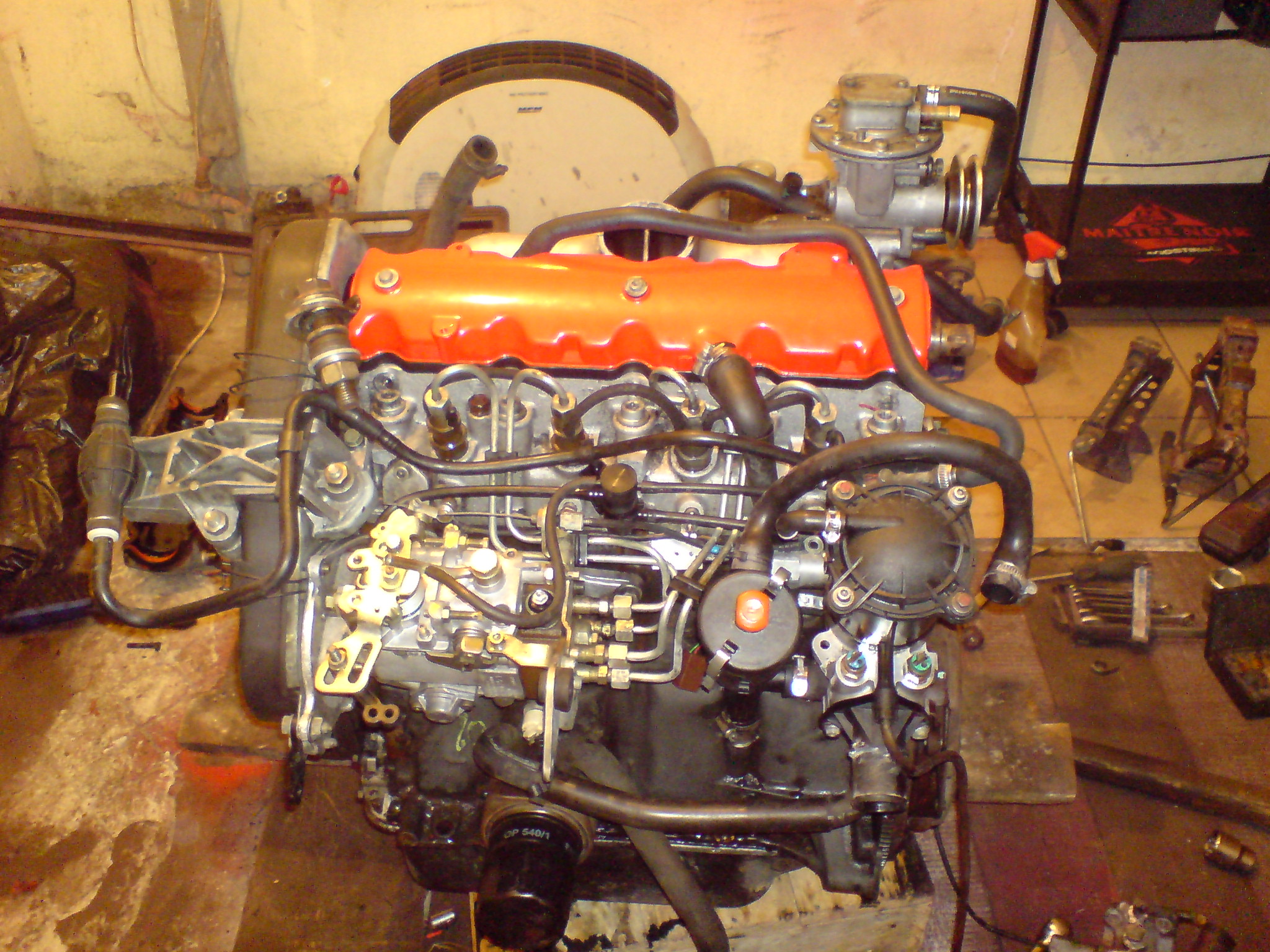

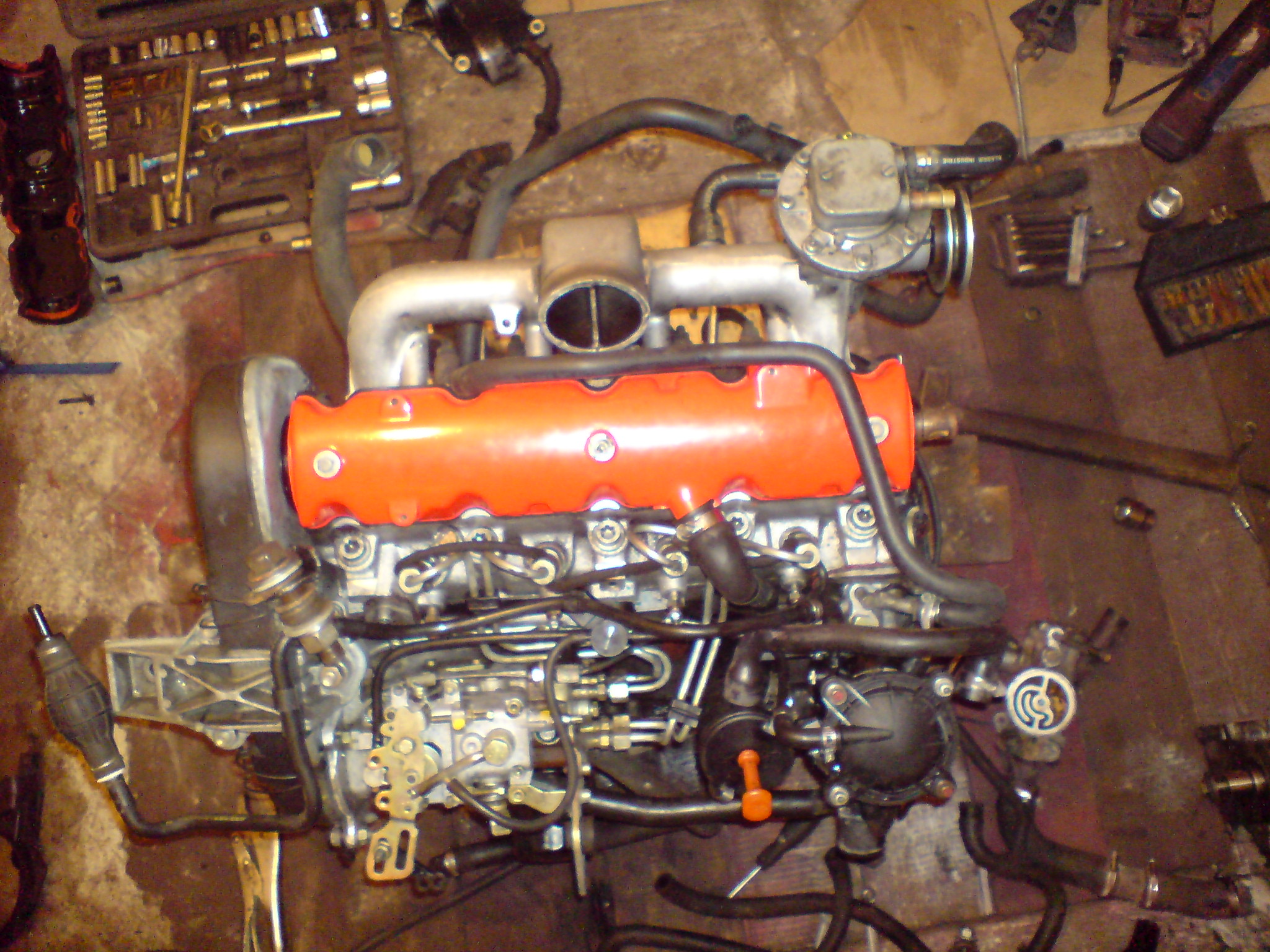

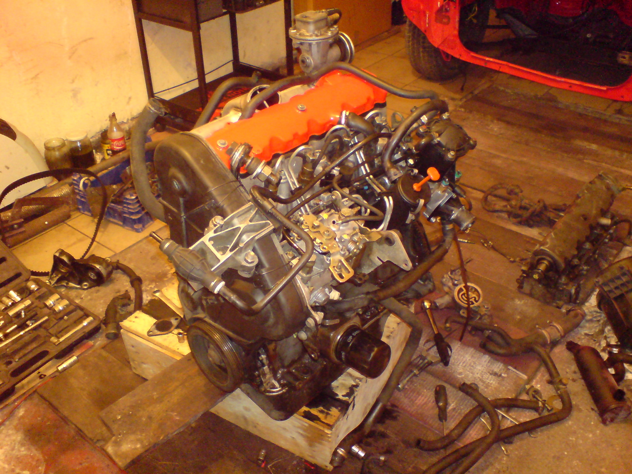

Dzisiaj silnik został oczyszczony sprawdzony , wymieniłem pasek rozrządu na nowy Contitech jak i dwie rolki napinające SKF , dekiel zaworowy wymieniony na inny+ nowa uszczelka dekla Erling , przewody gumowe sprawdzone i zamontowane , jako, że nie było przy kolektorze wydechowym puszki rezonansowej została zamontowana nowa Bosal.wymieniona jedna z 4 świec żarowych Bosh reszta była nowa ,problem stanowi w tym momencie chłodzenie oleju (a dokładnie węże wodne) które seryjnie występuje z tym silnikiem ,nie mogłem go usunąć , ze względu na brak gwintu w bloku do przykręcenia samego filtru bez chłodniczki ,to komplikuje mi trochę termin wkładania silnika

Trochę tak, ale doszedłem do wniosku, że zostawiam chłodzenie oleju wymieniam przewody wodne ,niedługo postaram się załatwić rozgałęziacz do podłączenia chłodzenia i wkładam silnik. Mogę równie dobrze wogóle olać chłodniczkę i jej nie podłączać do wody ,ale muszę to przemysleć ....czy ktokolwiek spotkał się z jakimś problemem który powstał po odłączeniu chłodniczki od wody ??

Silnik został dzisiaj zakotwiczony w budzie ,doszło nowe łożysko oporowe sprzęgła SKF,,skrzynia wyczyszczona i złożona .
