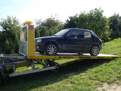

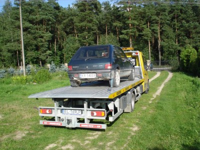

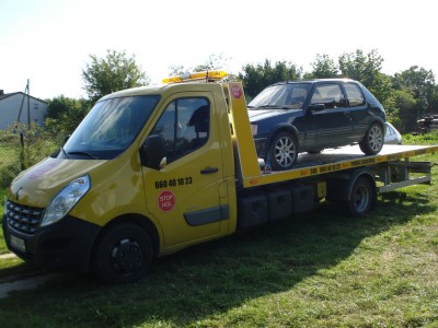

5 sierpnia autko zostało dotransportowane do mechanika Pawła, którego polecił nam nasz ukochany Admin Orfister, dając przy tym dożywotnią gwarancję na częsci mechaniczne, jakie od niego nabyliśmy :mrgreen: Niestety źle trafiliśmy, ponieważ jak wiadomo sezon letni sprzyja wakacyjnym wyjazdom, dlatego też prace ruszyły dopiero 5 października.
Wyjazd z garażu mechanika nastąpił 12 listopada 2011r.

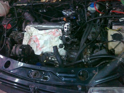

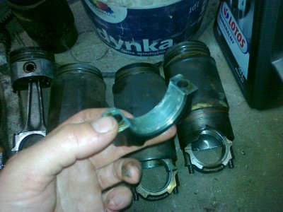

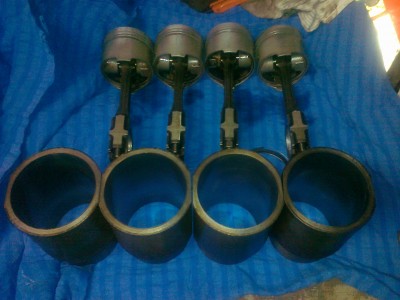

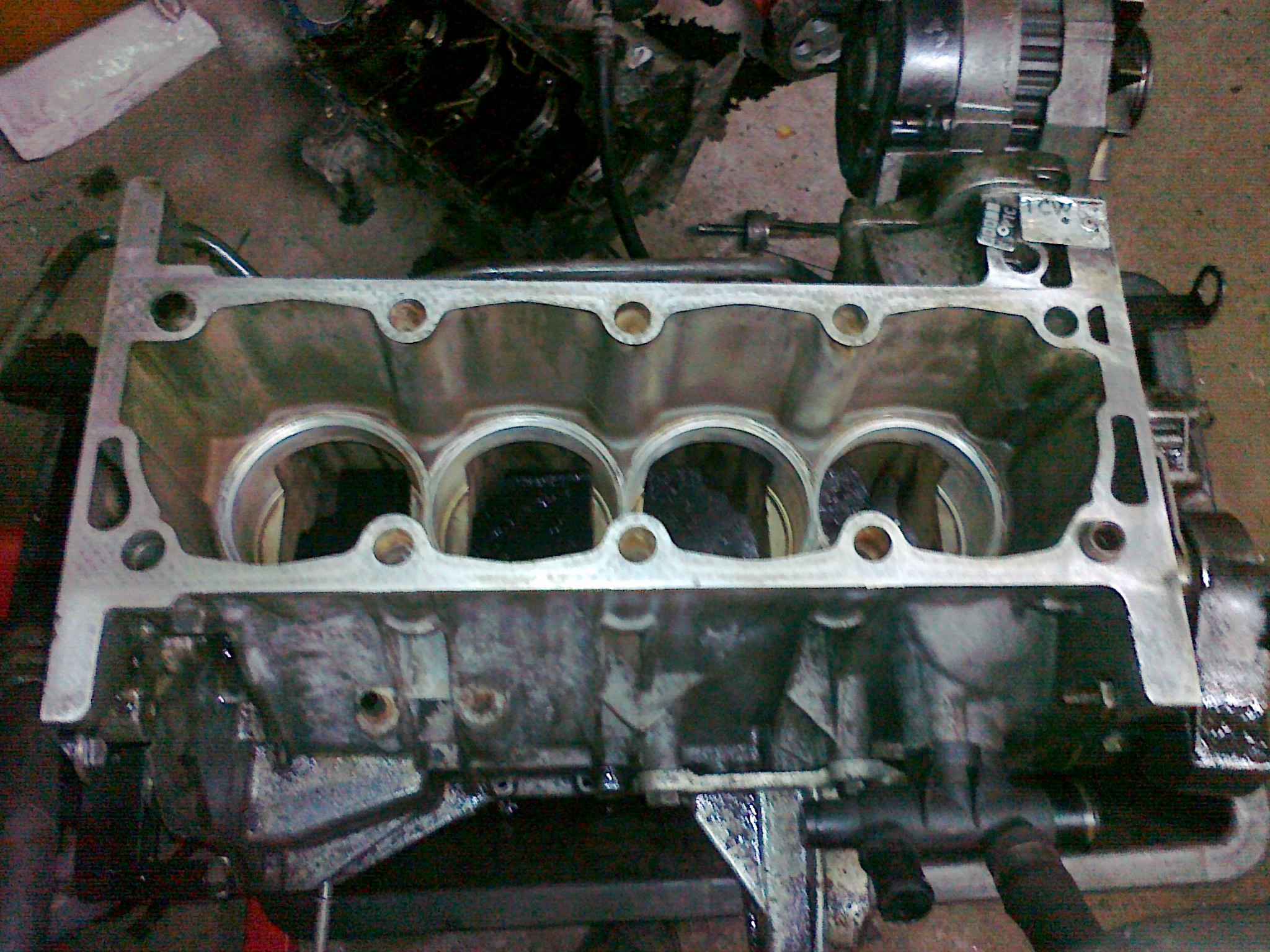

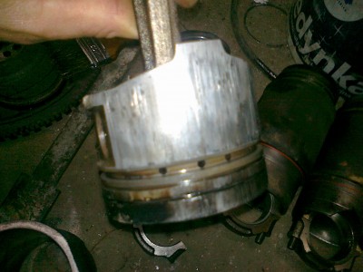

Bezpośrednia przyczyna awarii na majowym zlocie w Debrznie - źle spasowane tuleje cylindrów, co zaskutkowało ułamaniem się jednej z nich.

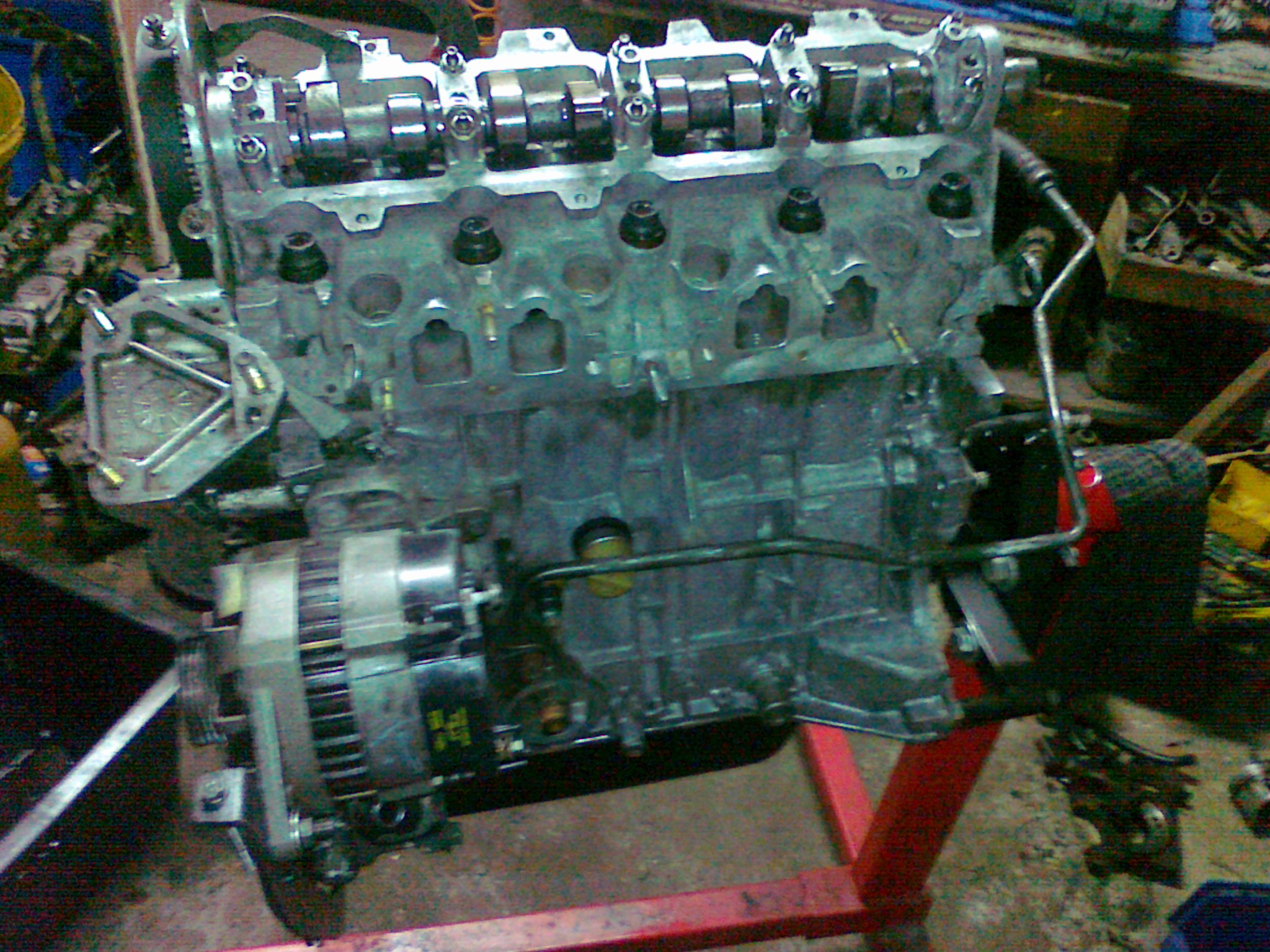

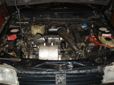

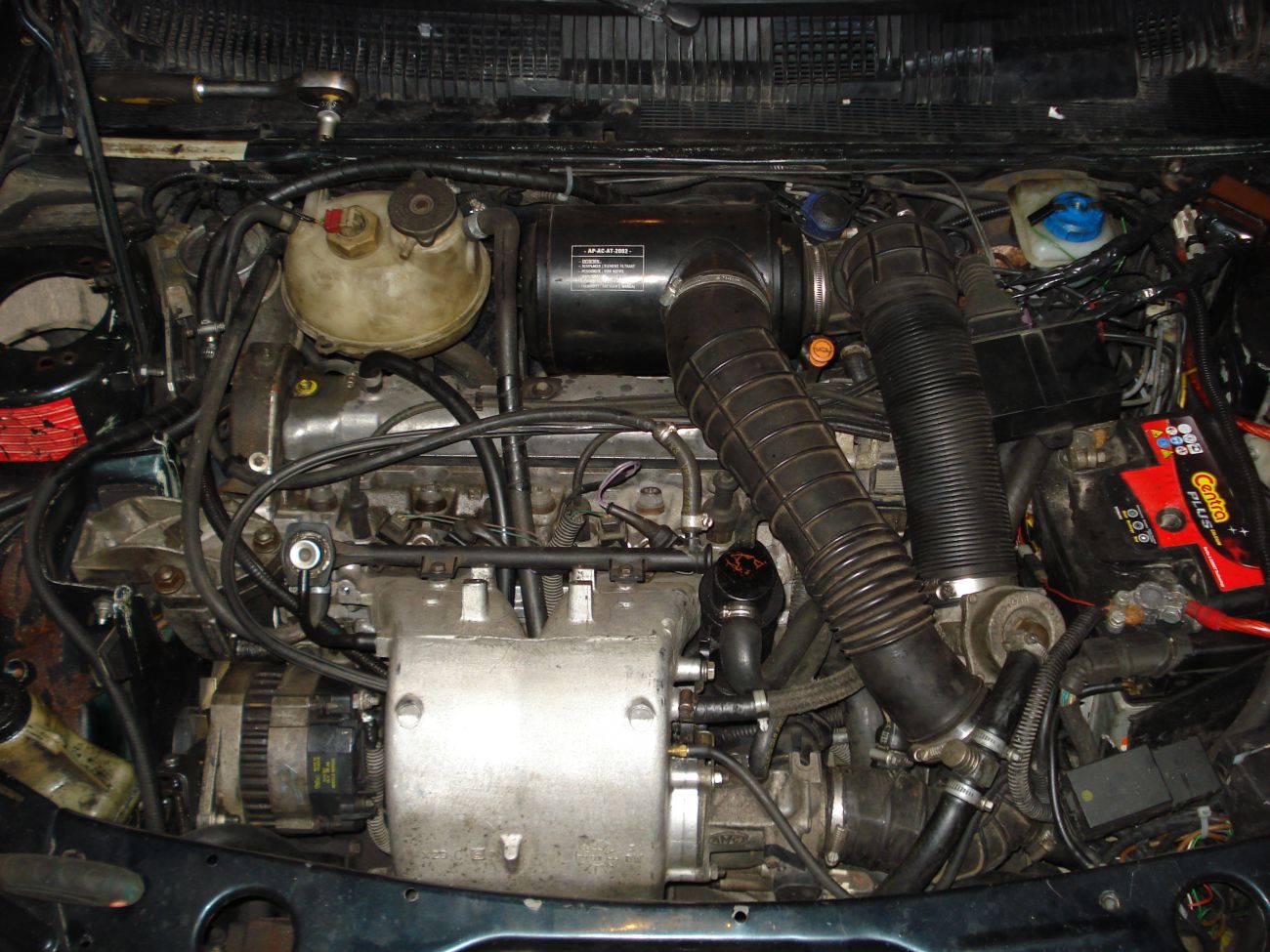

Gentry otrzymał teraz jednostkę z samochodu jakim jest Citroen ZX, a dokładnie silnik D6E XU9JAK.
Głowica również została na nowo poddana planowaniu i wymianie uszczelek.

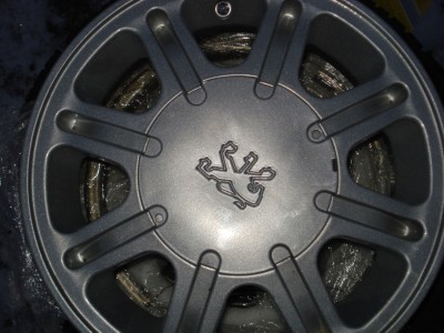

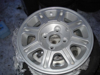

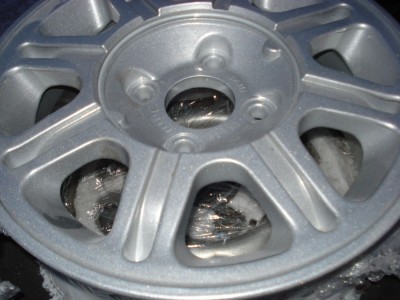

W wolnej chwili poddaliśmy regeneracji gentrowskie felgi:

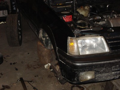

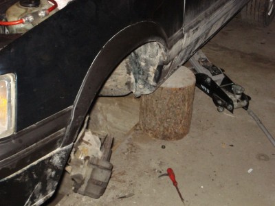

Do napraw "lżejszego kalibru" (czyli niedotyczących silnika) można zaliczyć:
- zlikwidowanie luzów na dźwigni zmiany biegów
- wymienienie tylnych przewodów hamulcowych
- założenie sprawnych, tylnych zacisków hamulcowych
W chwili obecnej trwają prace nad założeniem nowych McPhersonów:
To tyle z kwestii o których pąmiętam, ponieważ wiele drobnych napraw na 100% wyparowało gdzieś z mojej pamięci :)
Myślę, że prace nad zawieszeniem potrwają góra do połowy przyszłego tygodnia i Gentry znów bęzie mógł śmigać po wspaniałych, polskich drogach :)

Rozumiem że zmieniacie koła na oryginalne gentry :?:

"Bezpośrednia przyczyna awarii na majowym zlocie w Debrznie - źle spasowane tuleje cylindrów."
Co to znaczy źle spasowane??? Rozbierałem ostatnio JAZa na części i jestem ciekawy o co lotto.

Poprzedni mechanik nieudolnie spasował tuleje cylindrów (jeden z nich znajdował się ok 1mm wyżej od innych) przez co, po skręceniu głowicy, przez małą szczelinę powietrze wydmuchiwało płyn przez zbiorniczek wyrównawczy. Autko się przegrzewało i prawdopodobnie z tego powodu (lub przez zmęczenie materiału) doszło do ułamania tulei cylindra.
Generalnie są to słowa mechanika, wymądrzać się nie mamy zamiaru 8)
Fredziu - felg nie zmieniamy, ale w garażu lepiej prezentują się odnowione :D

Stopx pisze:Poprzedni mechanik nieudolnie spasował tuleje cylindrów (jeden z nich znajdował się ok 1mm wyżej od innych)
Czyli tuleja nie całkiem weszła w gniazdo?... To i pewnie na uszczelce głowicy puszczało...
Litości... Nie mieliście farta...
to chyba musiała być tuleja z "innej parafii" :D bo jakoś ciężko podstawić tuleje w bloku
chyba że ze 2,5 promila przy składaniu i ciemno 8)7
