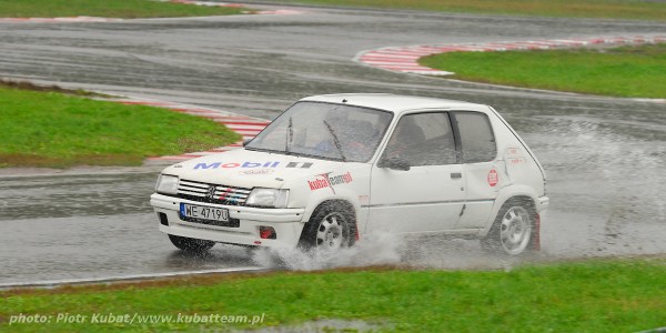

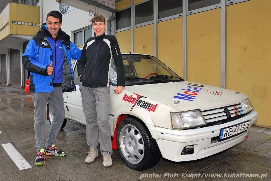

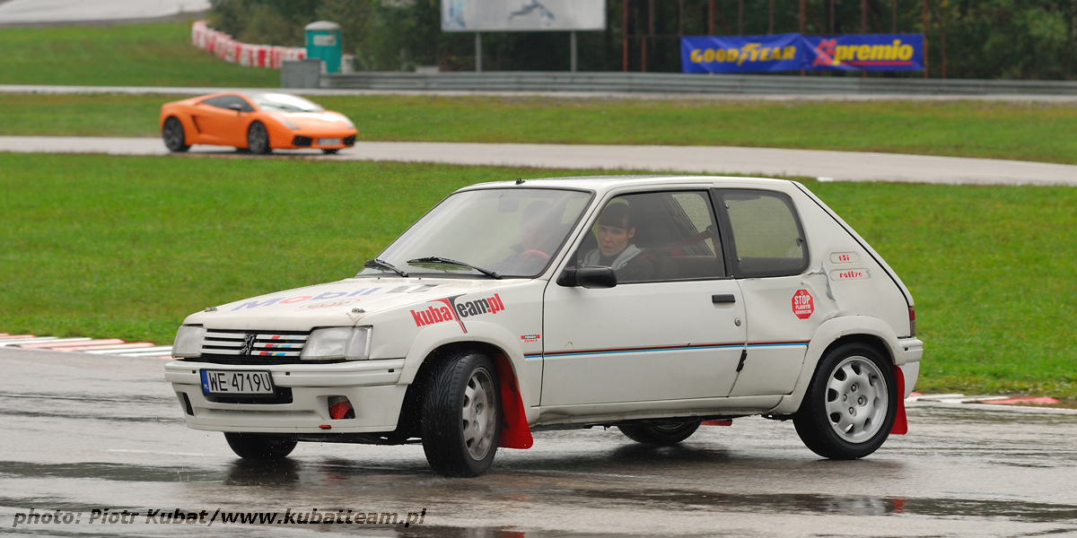

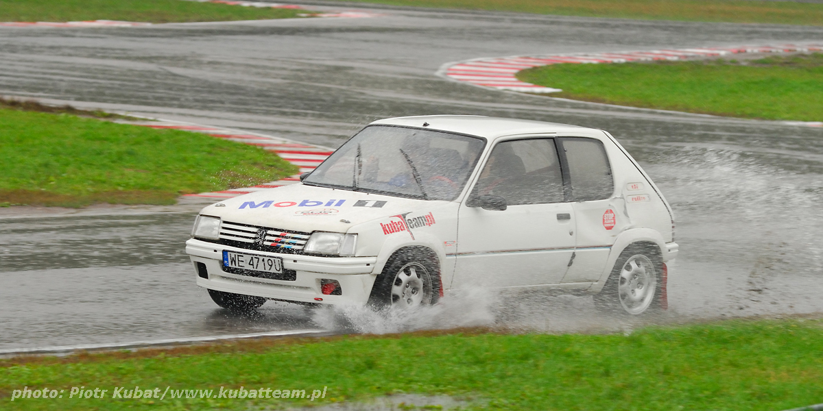

Bywamy czasem w Kielcach, ale ostatnio spędziliśmy tam dwa intensywne dni. Przyswoiliśmy sporo teorii a Iwona przede wszystkim jeździła. Było od kogo się uczyć :twisted:
Siemanko twierdzi, że pierwszy raz w życiu jechał 205... :? Cytat: "Jakie zaj....te auto!..." :twisted:
Iwona uczyła się jazdy idealną linią w warunkach różnej przyczepności... :mrgreen:
Tutaj z innym instruktorem SJS-u, Danielem Jamrozem, pamiętanym z RPP... >:) Aha, Gallardo można przegonić... :twisted:
