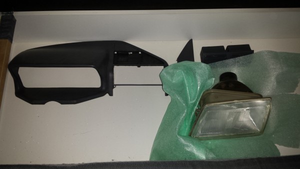

nowe fanty do auta... mikołaj przywiózł dziś!
mam już wszystkie plastiki :)!

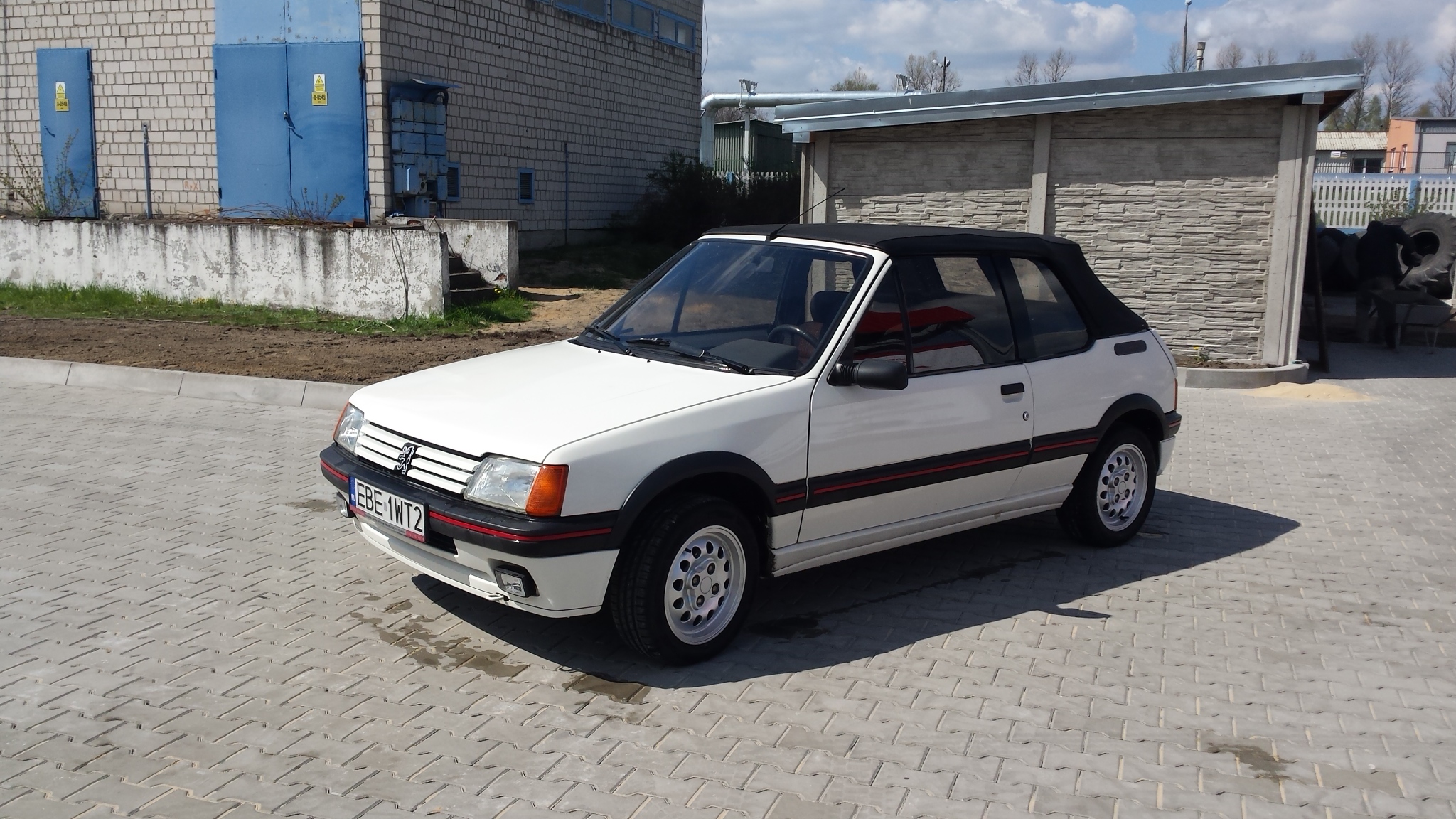

Perła na wiosenny wybiegu :)
W środę byłem w łodzi o zastałem za wycieraczką odręcznie napisany numer z chęcią kupna tego auta :> To ktoś od nas :> Numer wyrzuciłem ale teraz mnie naszło na detektywa:>
