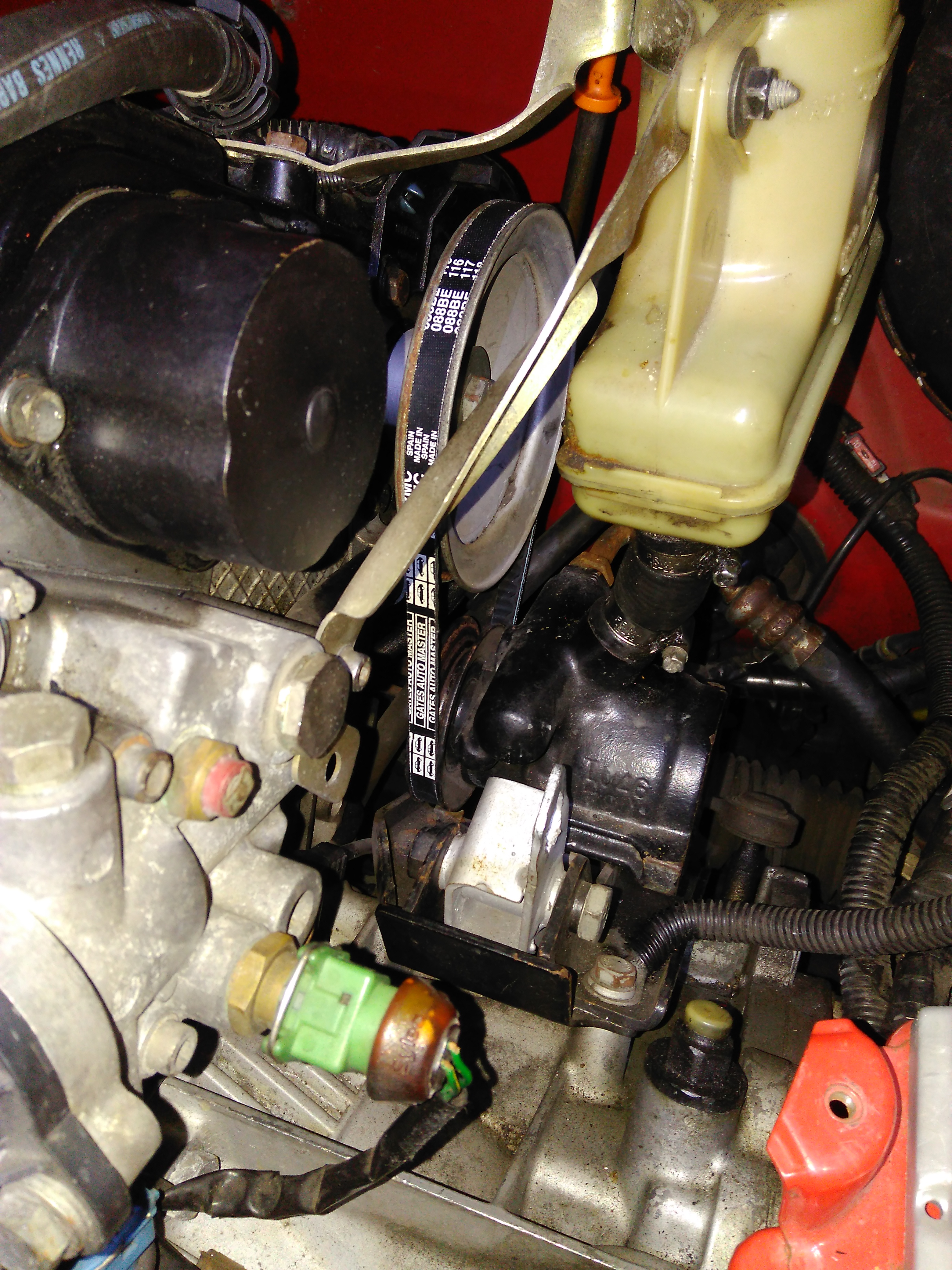

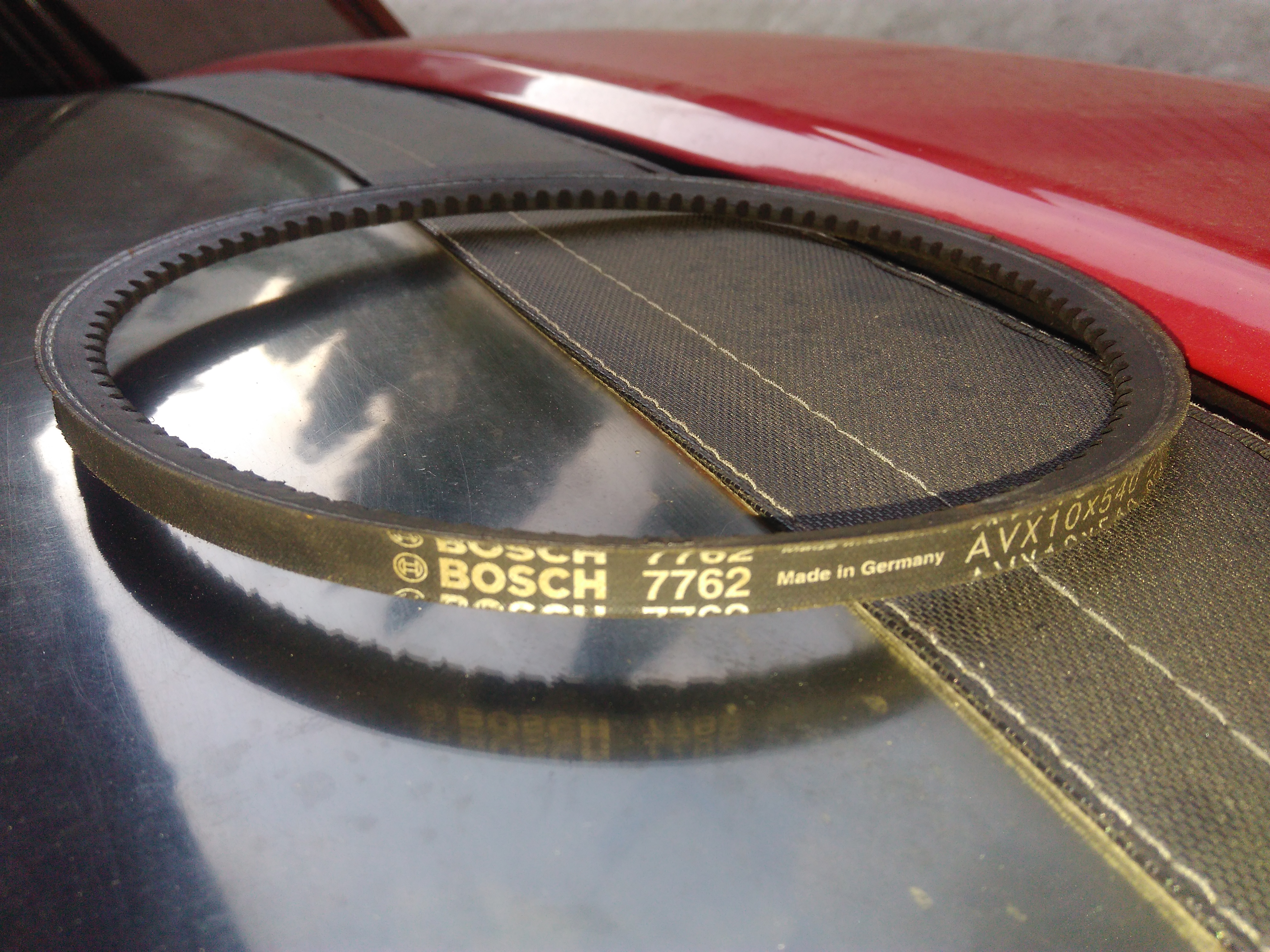

Na pierwszy ogień poszedł pasek pompy wspomagania kierownicy. Gdy go zdemontowałem, oczywiste stało się, dlaczego wspomaganie raz działało, raz nie, dlaczego ów pasek piszczał i nie dał się naciągnąć na regulacji. Otóż, jak składałem silnik, kupiłem za wąski pasek. Te kilka lat użytkowania tak go spiłowało, że opadł na dno kół pasowych..jutro kupuję nowy , szerszy pasek. po zamontowaniu wspomaganie znów odzyska sens istnienia, bo manewry parkingowe to był jakiś dramat.
Przy okazji wymienić muszę króciutki odcinek gumowego przewodu między zbiorniczkiem a pompą, gdyż pojawił się tam wyciek.

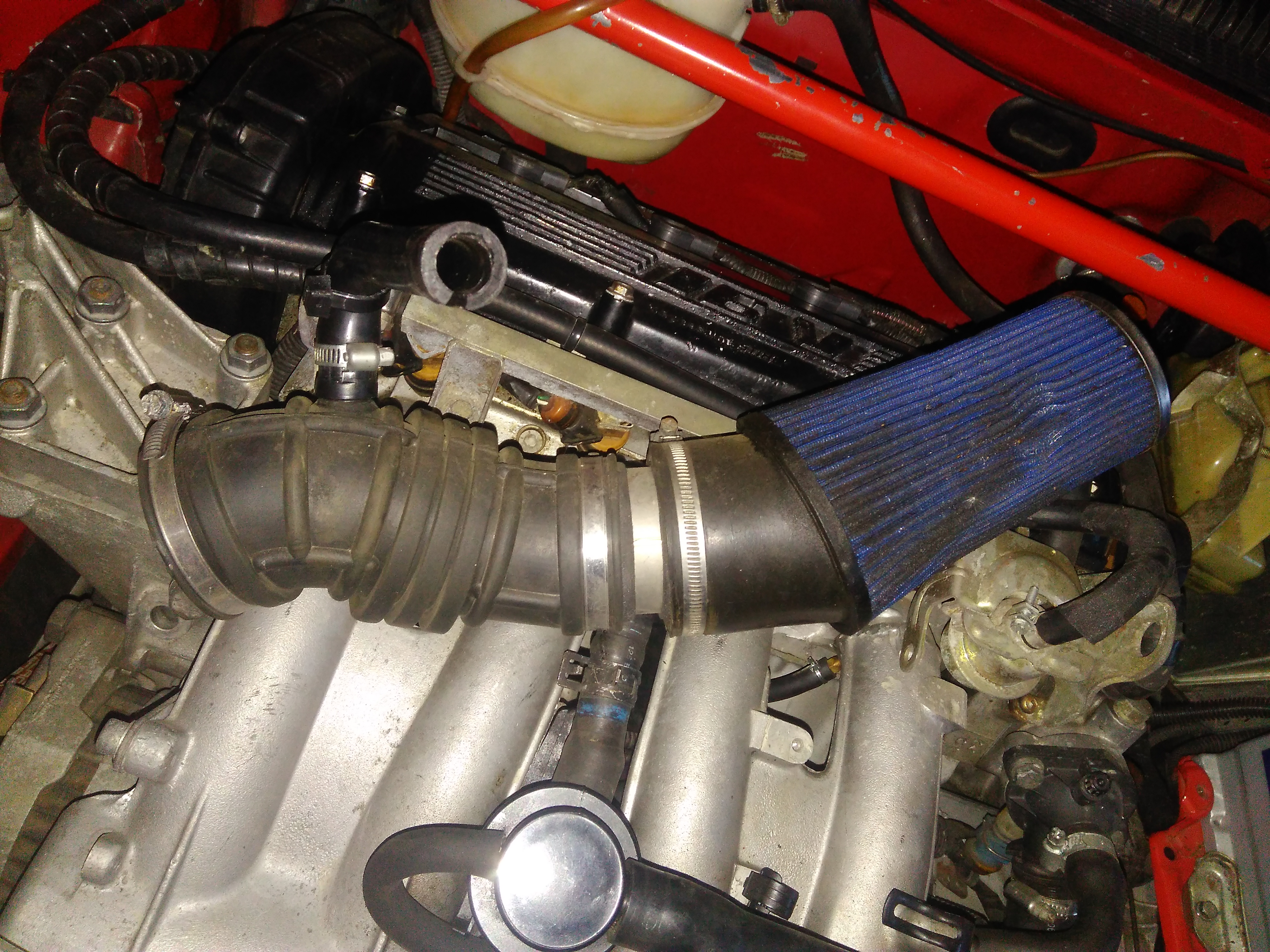

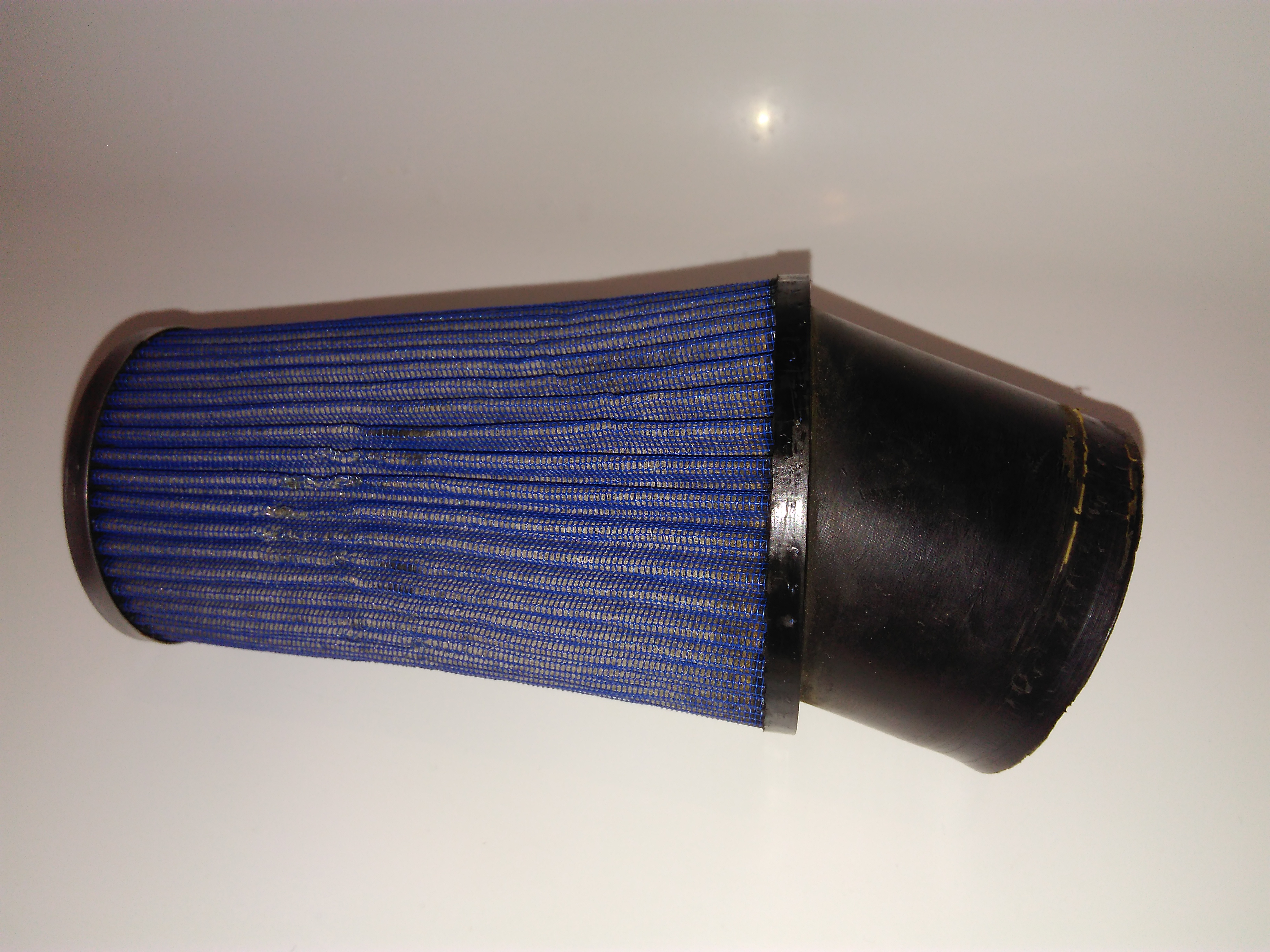

Trzeci temat to konieczność wyczyszczenia i nasączenia olejkiem filtra JR. Przy okazji muszę go podprostować, bo mu się ciut "dostało" podczas montażu akumulatora.

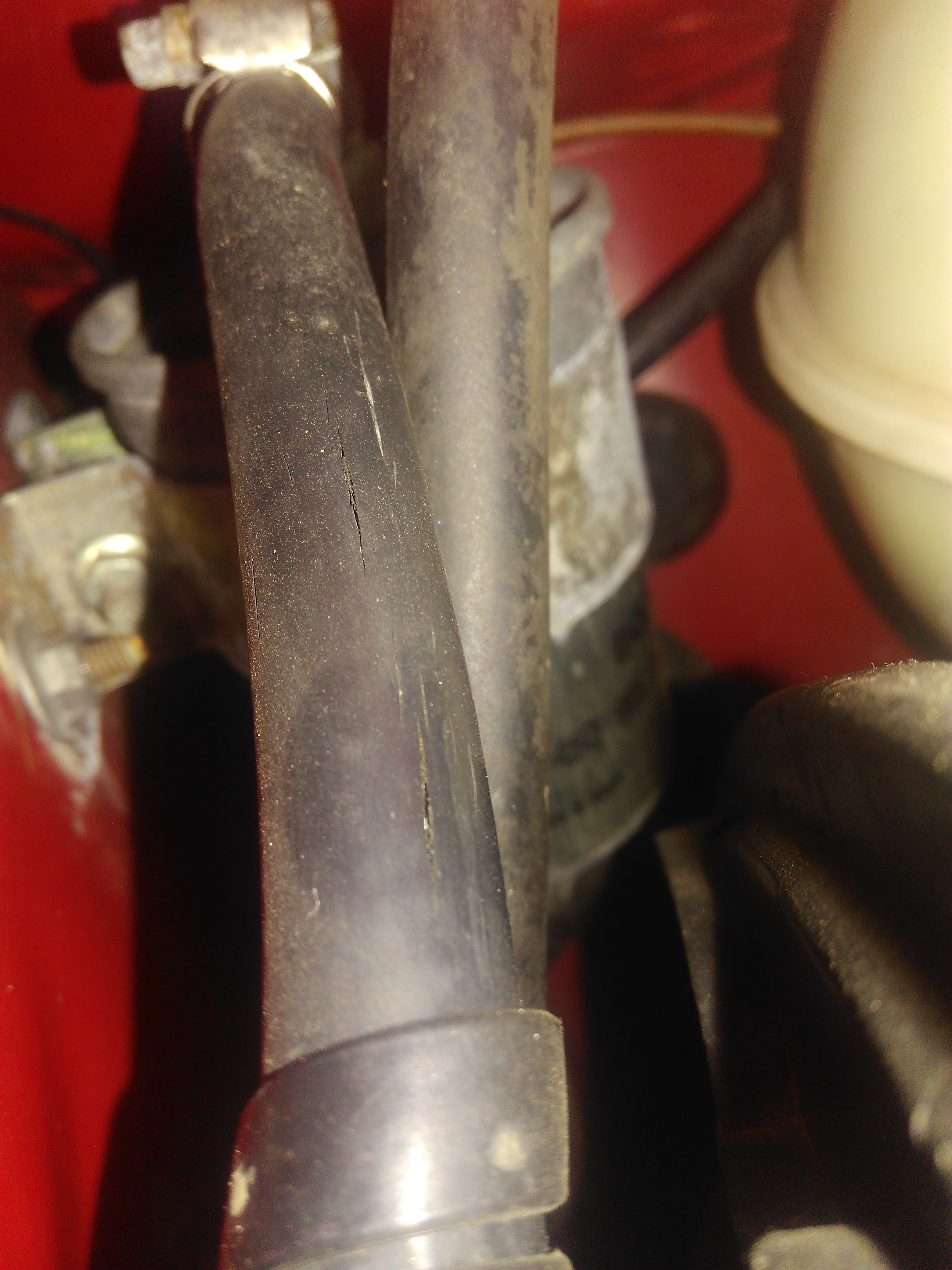

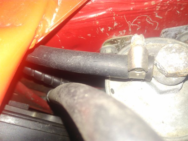

Czwarta sprawa to konieczność na już, popękały gumowe przewody paliwowe w komorze silnika, tutaj niestety czas robi swoje. Muszę to zrobić od ręki, bo nie chcę mieć pożaru pod maską.

Dziś zamontowałem nowy pasek wspomagania , w końcu nic nie piszczy a wspomaganie działa płynnie , bez zacięć. Okazało się, że da się naciągnąć pompą bez udziału kanału czy podnośnika - brawo ja hehehe 8)7
Przy okazji poczyściłem co się dało, stwierdziłem bardzo delikatne wycieki z simeringów wałków ( od strony skrzyni ) i przymierzyłem sie do ogarnięcia przewodu podciśnienia serwa.

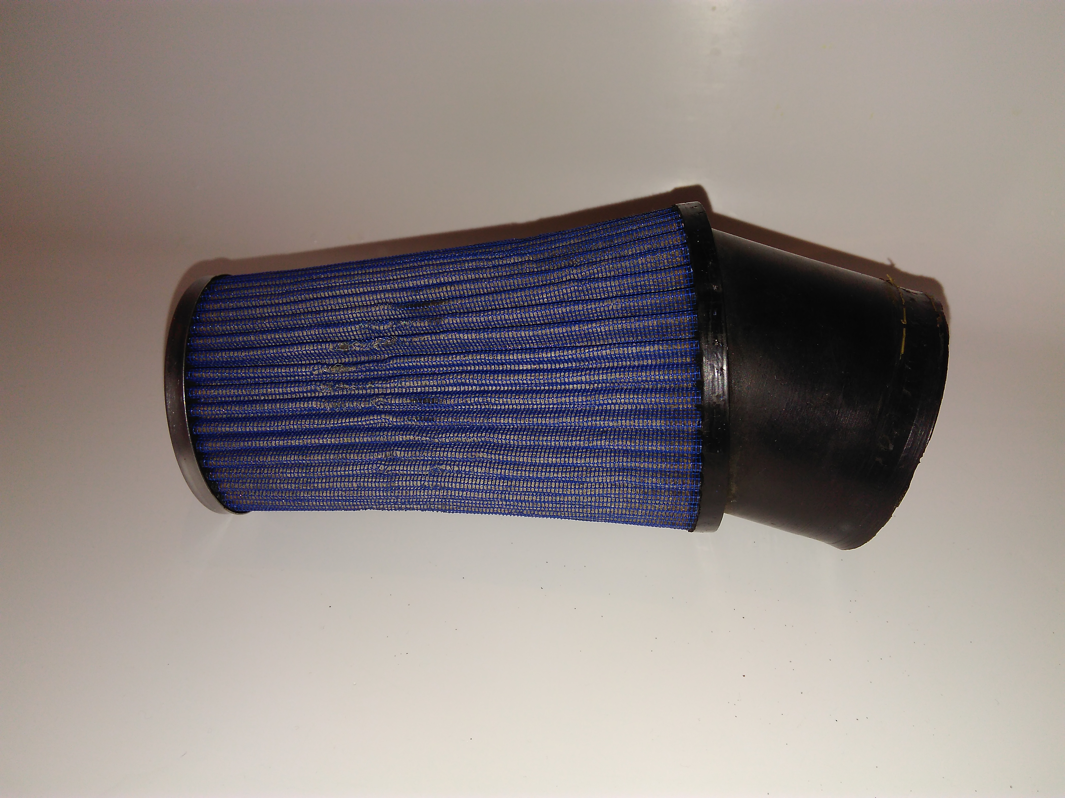

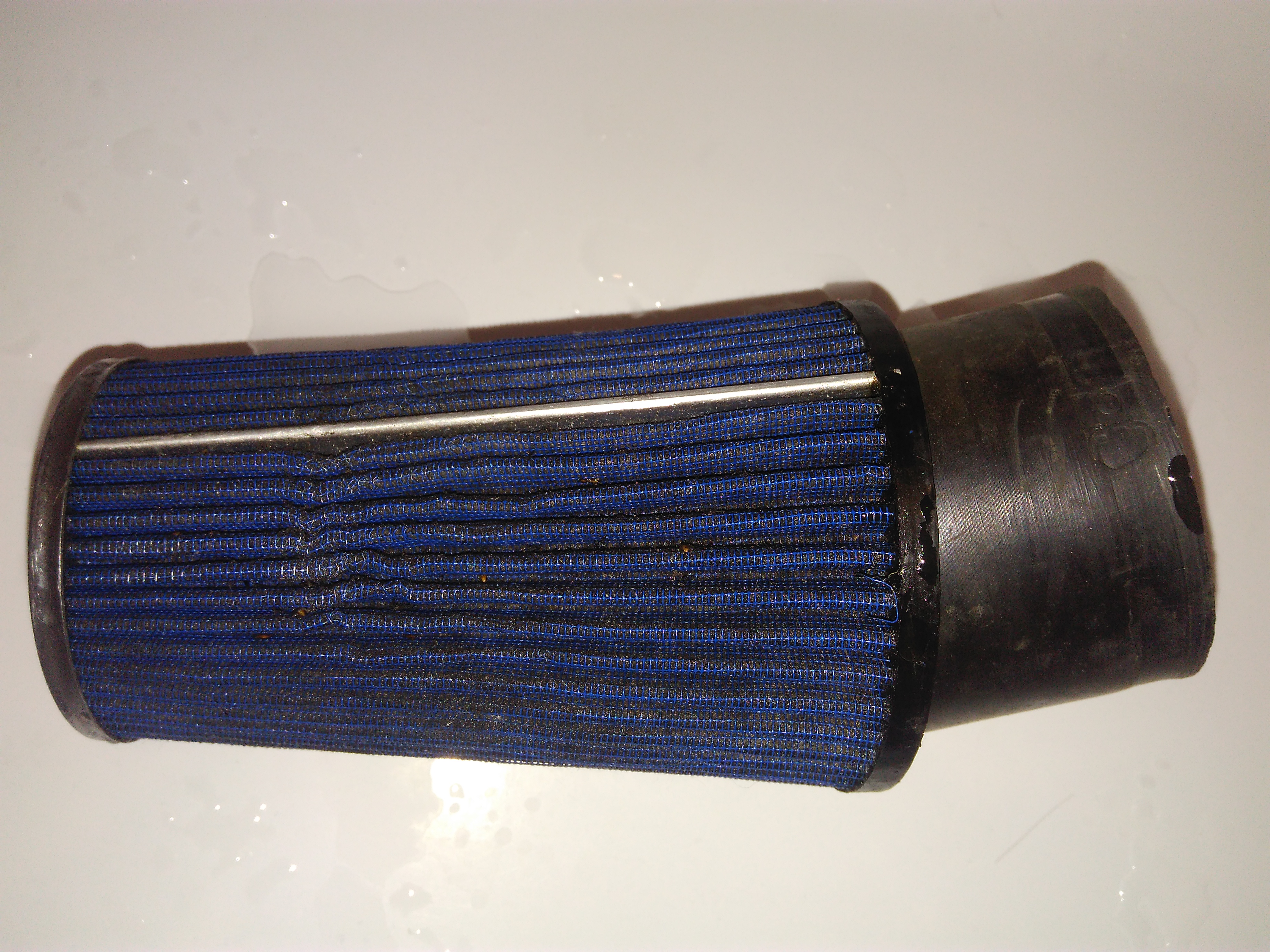

Wyczyściłem stożkowy filtr powietrza JR, przy okazji prostując zdeformowaną siatkę osłaniająca bawełnę.

Na zdjęciach nowy pasek oraz filtr przed i po czyszczeniu.

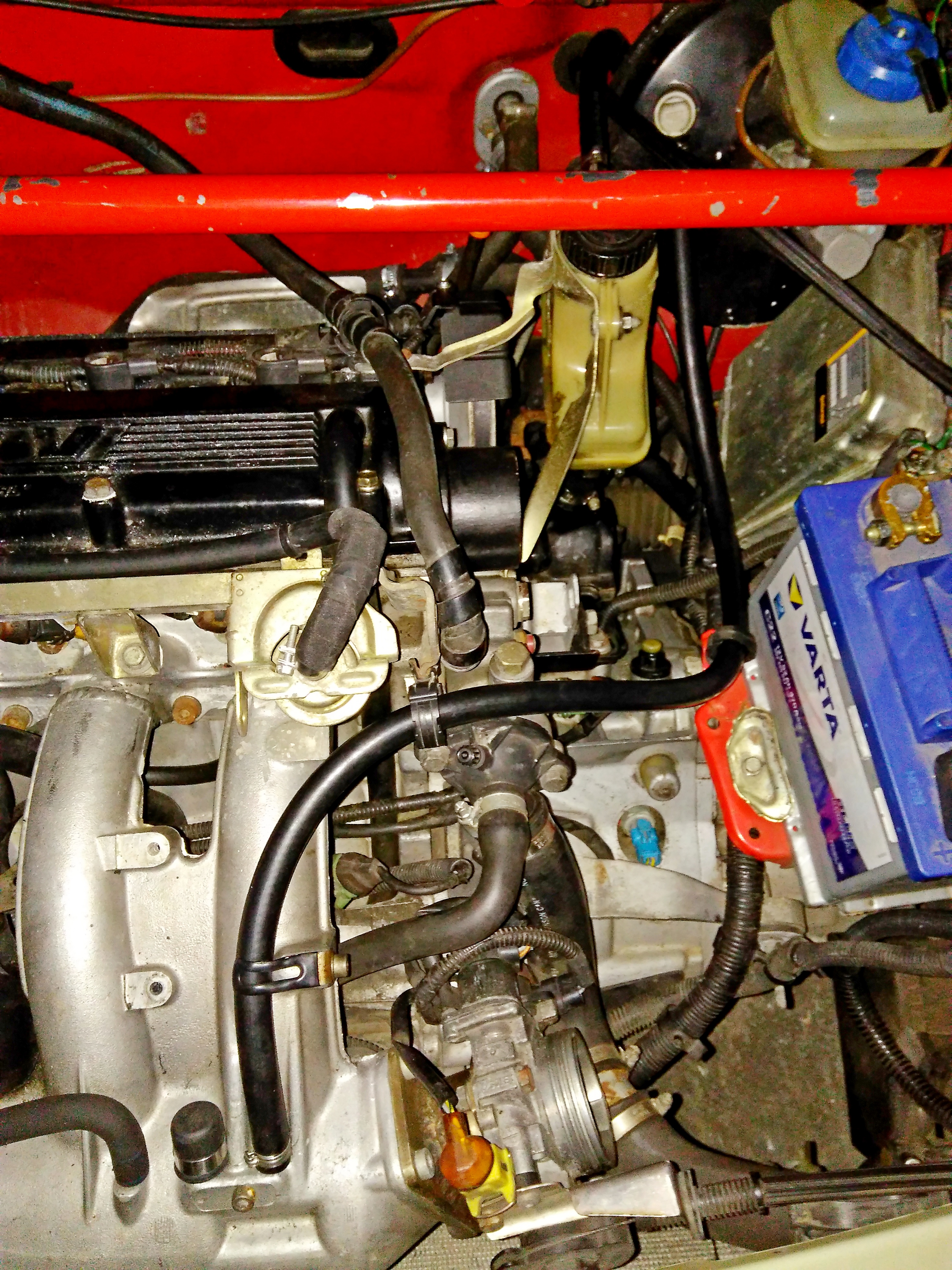

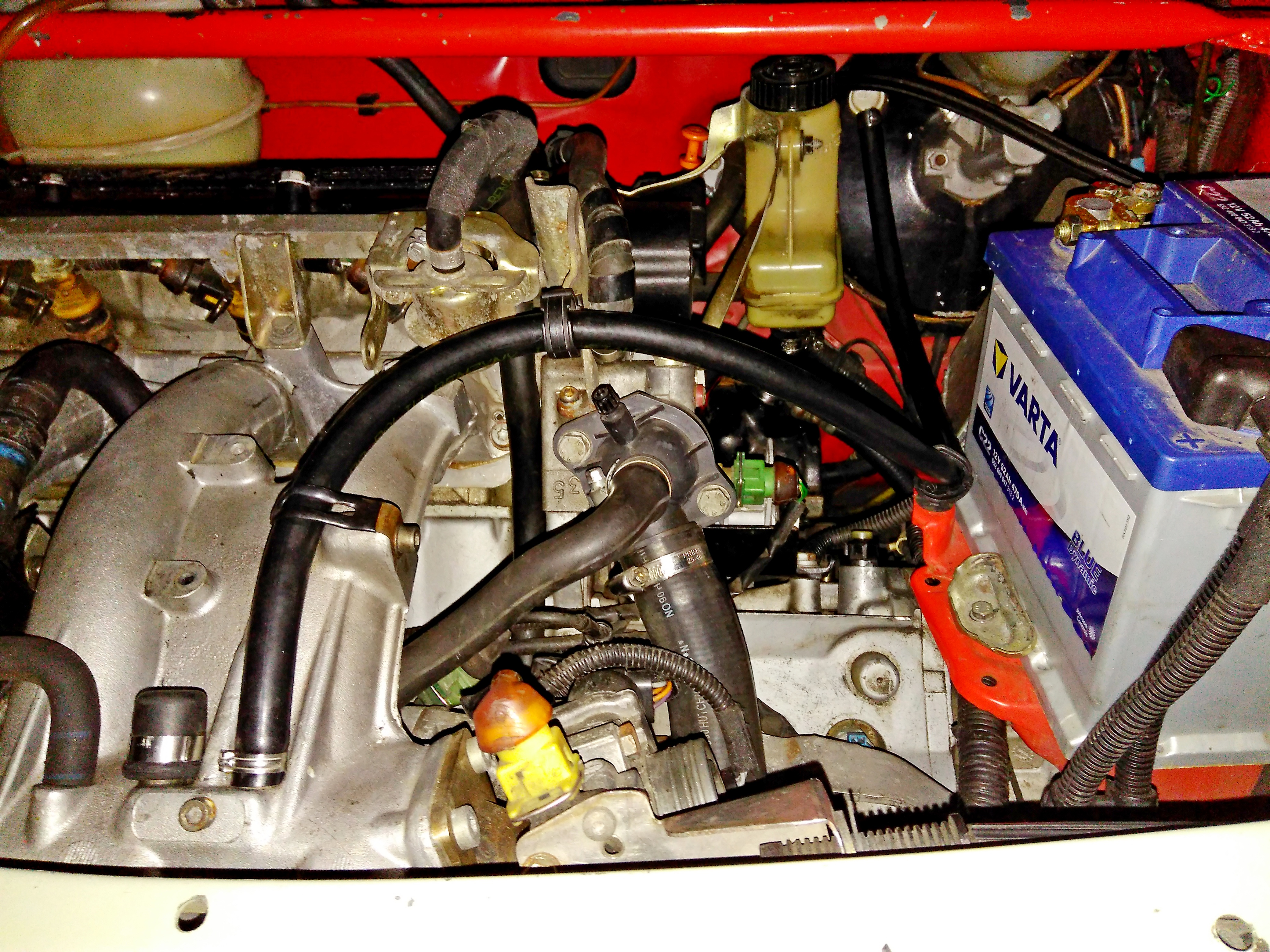

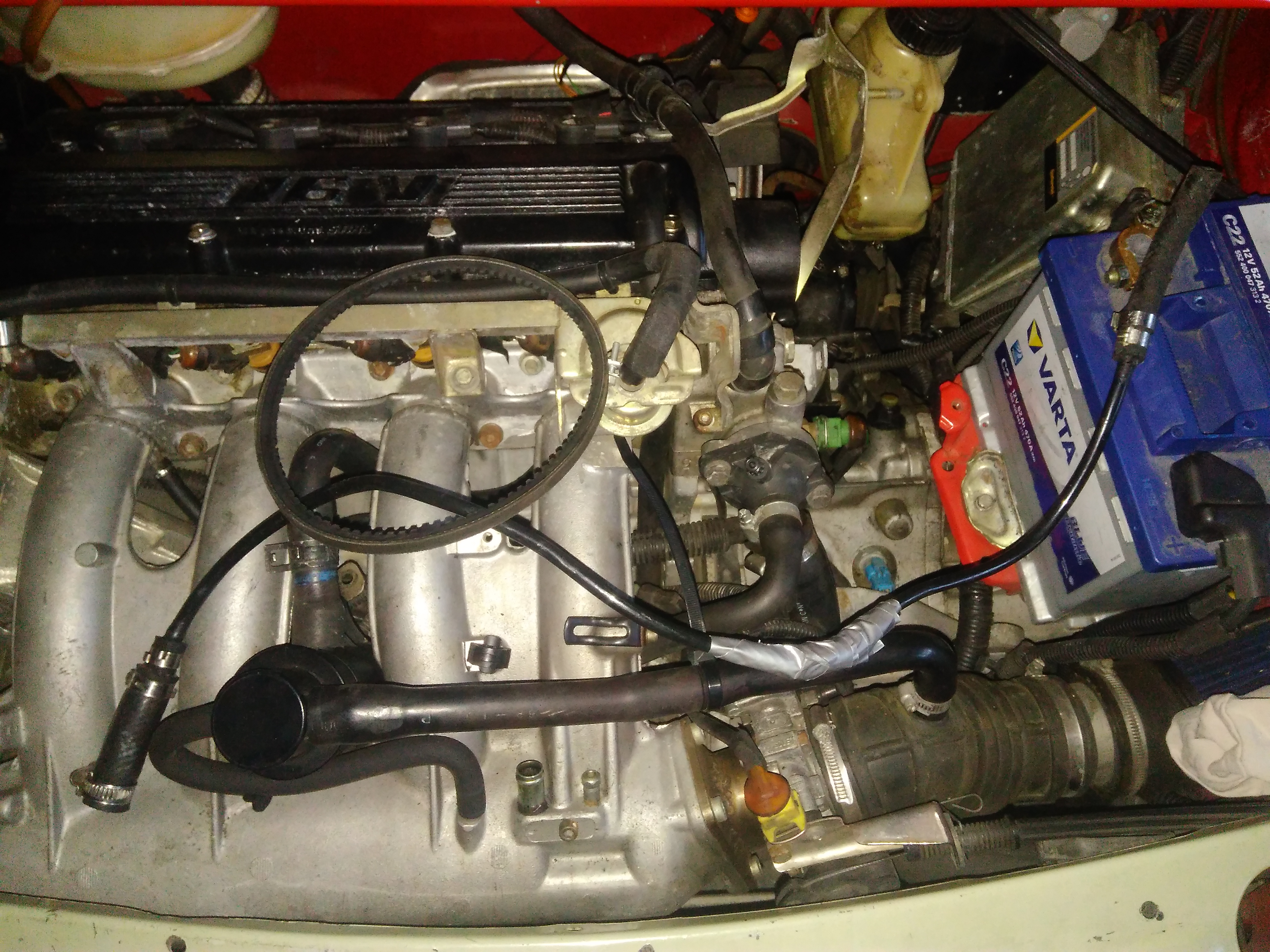

Dziś kolejny mały krok...montaż nowego przewodu do serwa...jakoś to wygląda ordynarnie na tle ładu pod maską, ale nie mam na ten przewód pomysłu.
Można by zrobić z cienkiej plastikowej rurki, ale trzeba by pobawić się w rurko-plastykę i dopasować ją i tak poprowadzić, by nie była zbyt widoczna. Póki co zostaje jak jest
Posty: 6944
Mati, ale kurz z akumulatora to by wypadało zetrzeć... To nie w Twoim stylu taki bałagan 8)7
On cały zakurzony jest , nie tylko akku ;-)
Przy aucie robię co dzień niemalże...zamiast jeździć 8)7
