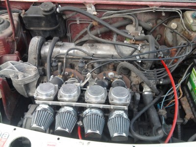

Nareszcie wakacje i chwila żeby zabrać sie za robotę jak już kilka razy wspominałem plan mam konkretny a co z tego wyjdzie to sie okaże :D
w każdym bądź razie prace ruszyły bede zie z wami dzielił postępami na bieżąco :D

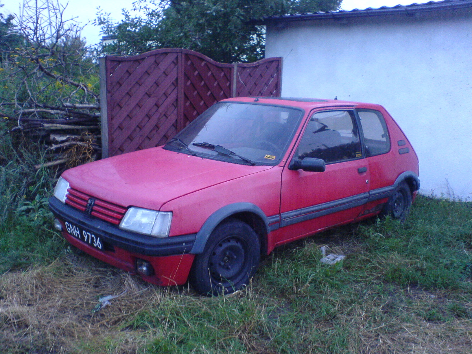

a początek DAWCA:

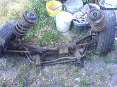

i narazie dawca pozbył sie przedniego zawiasu:

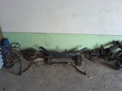

które zostało rozmontowane, oczyszczone i czeka na lakier:

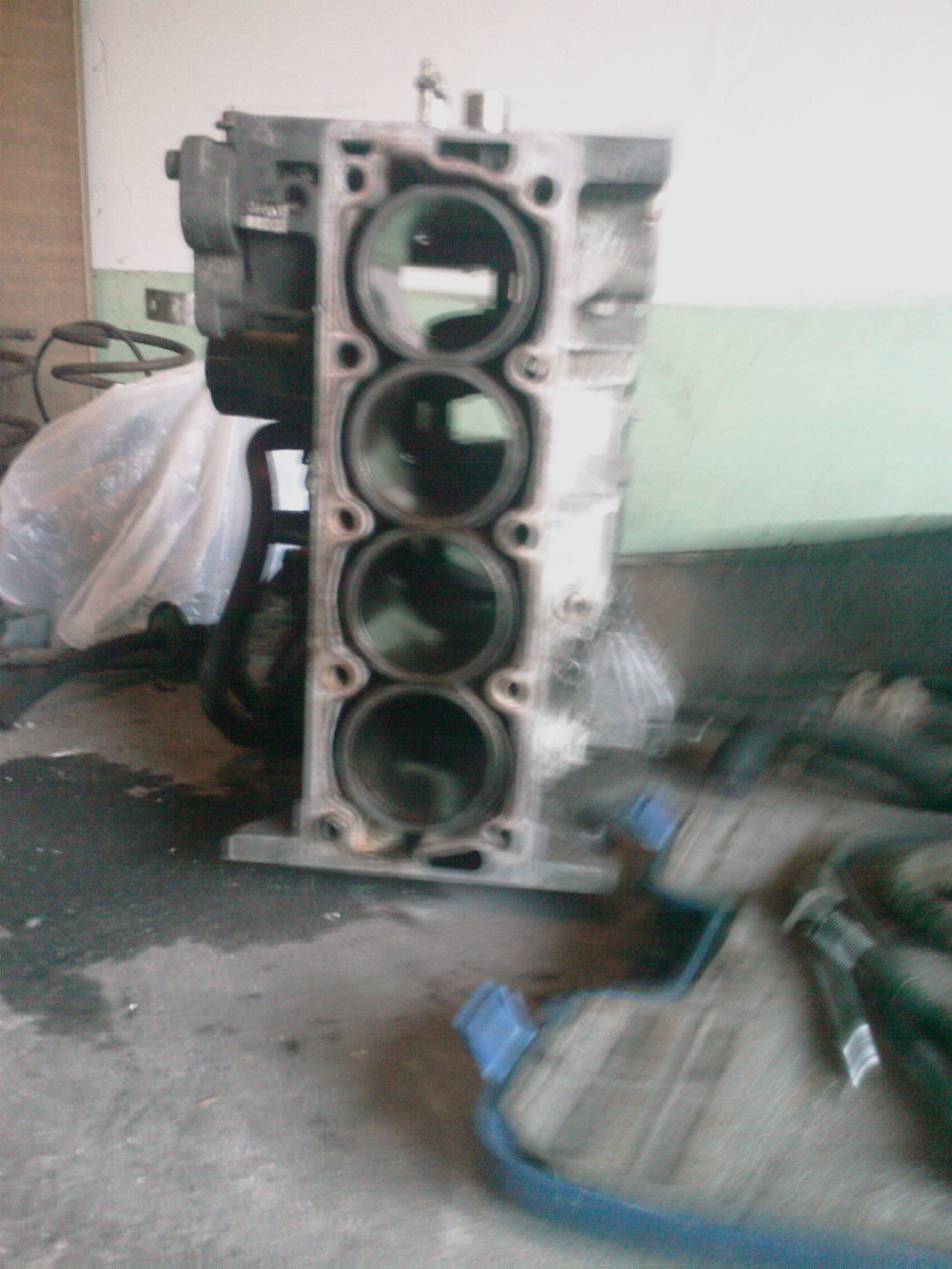

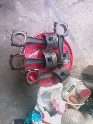

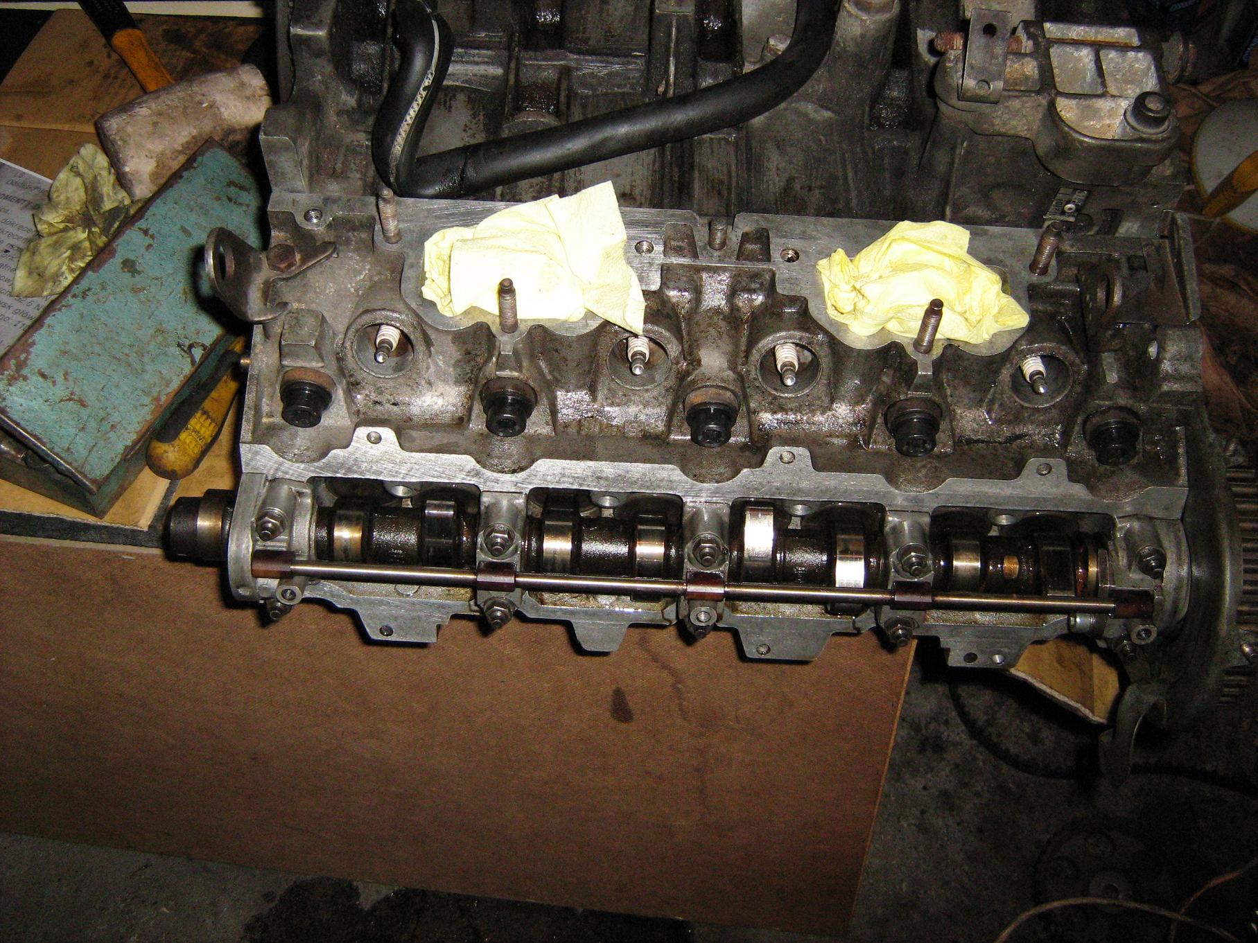

niestety przez to ze pracuje modyfikacje posuwają sie dość wolno ale silnik już przygotowany do kompleksowego czyszczenia tłoki do wymiany pierścieni a wał panewek :twisted:
foty głowicy zamieszczę jak ja wyczyszczę, przed zawiezieniem do specjalisty :P

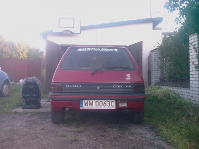

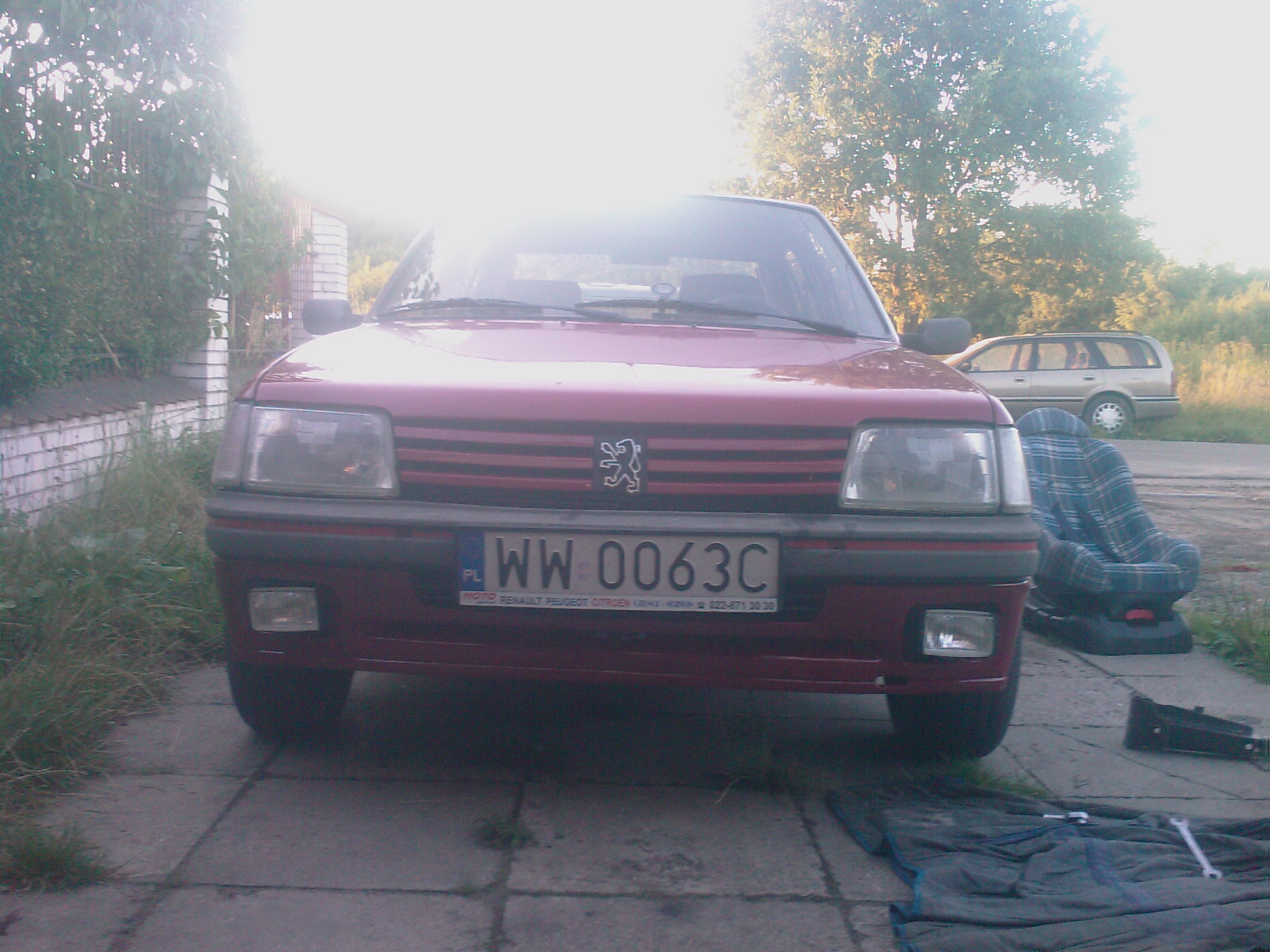

na koniec cos o czym zapomniałem wcześniej zdjęcie mojego samochodu i moje :) :

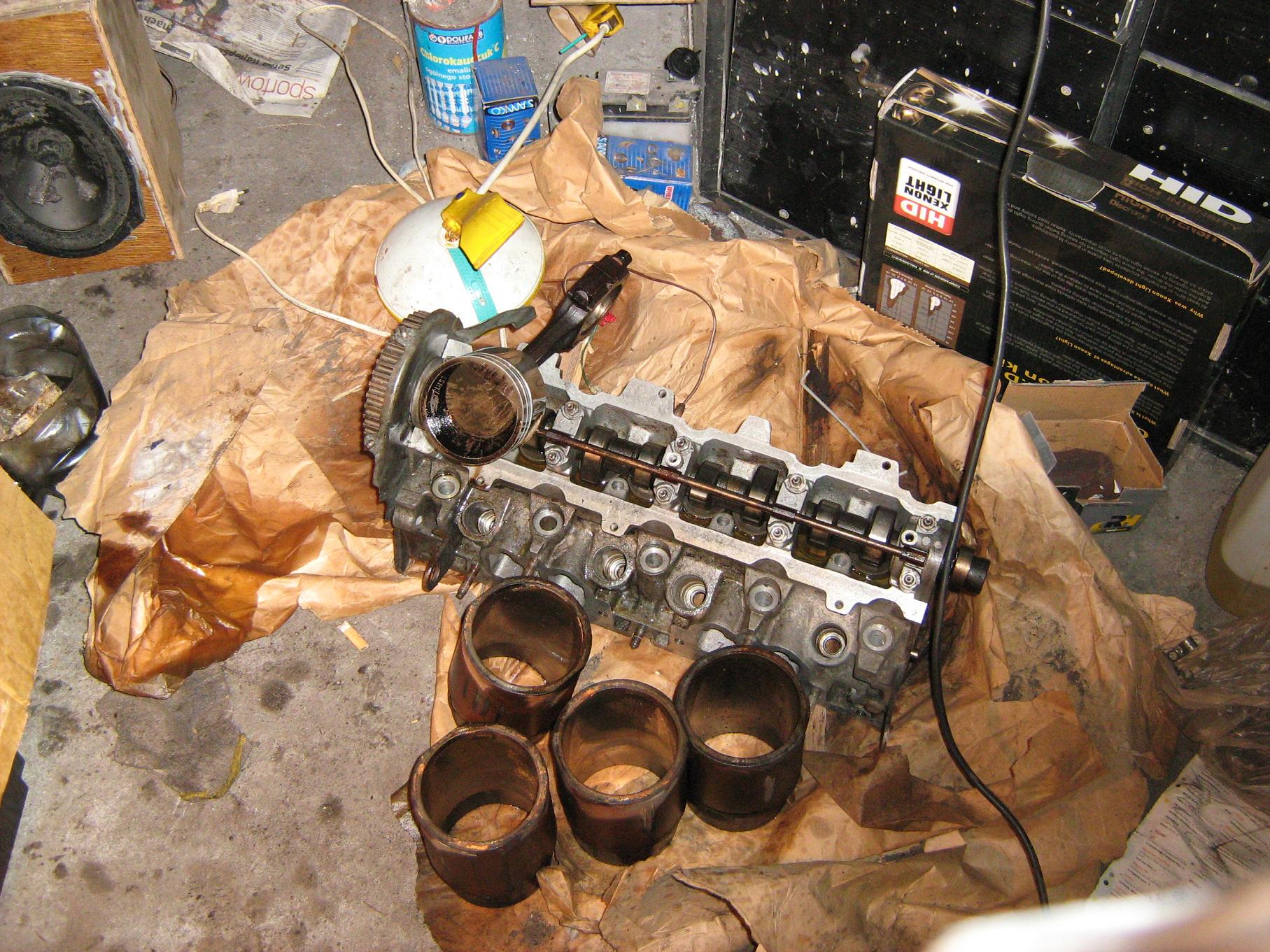

silnik kompleksowo wyczyszczony, głowica odebrana od specjalisty który zaworki zrobił na sportowo :D tylko jest problem z wałkiem który niestety przez lata spędzone w szopie ma wżery od rdzy :cry: ale postaram sie coś z tym poradzić 8)7 może wałek z dawcy sie nada :)
p.s. fotki będą później

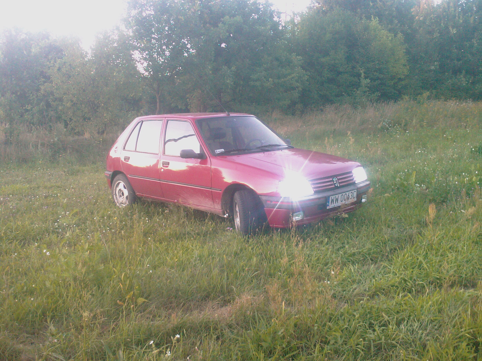

ale za to z zewnątrz zmiany są już widoczne:P
nowy przód: dokładka od GTi i halogeny
nowy tył:
naprawdę ładne foto z błyskiem w oku:

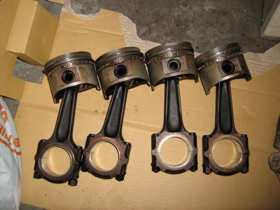

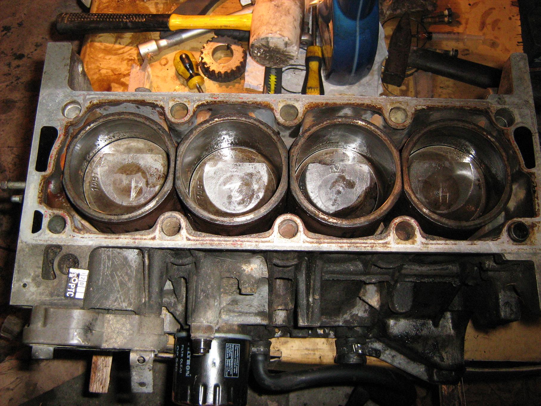

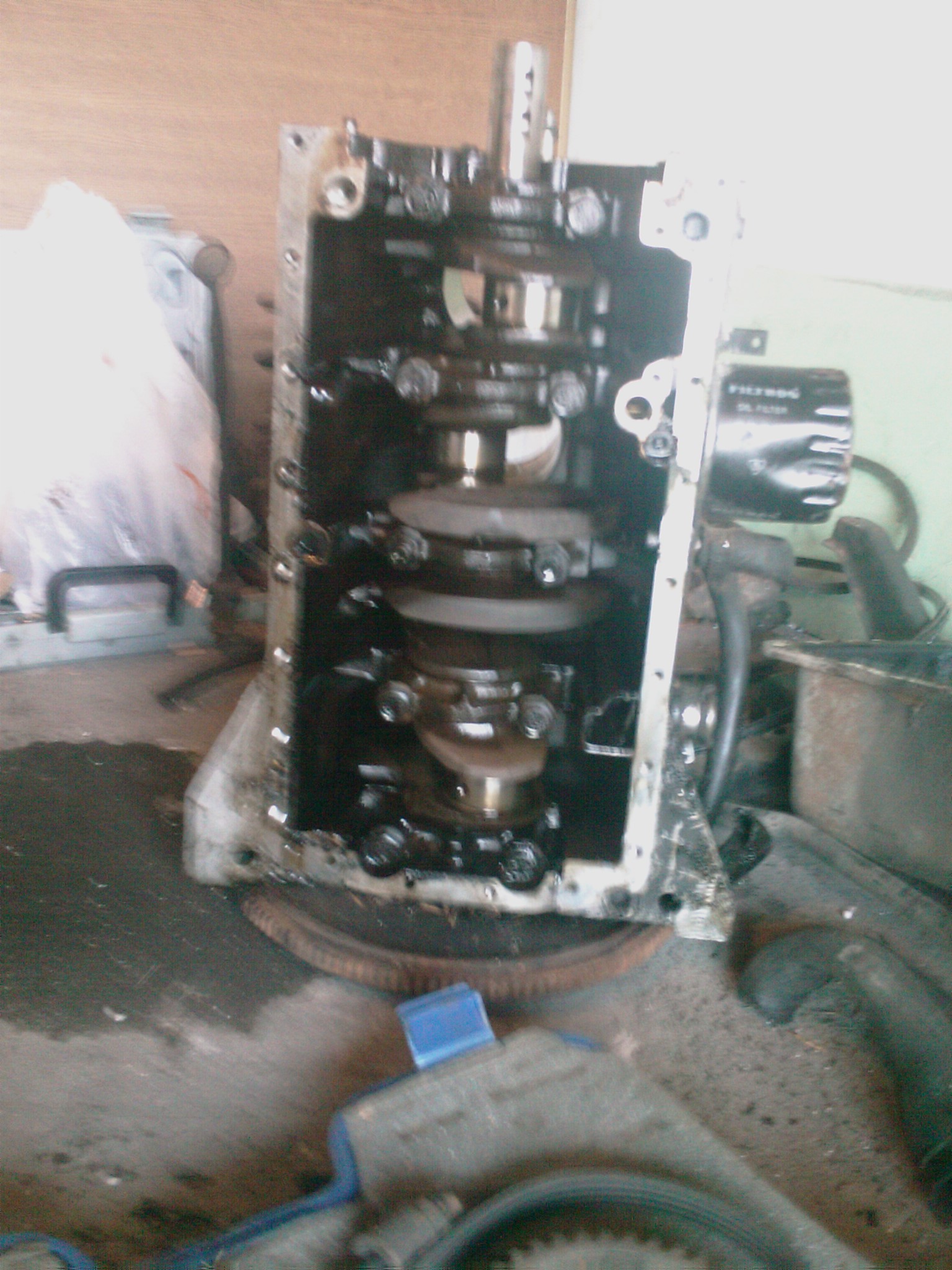

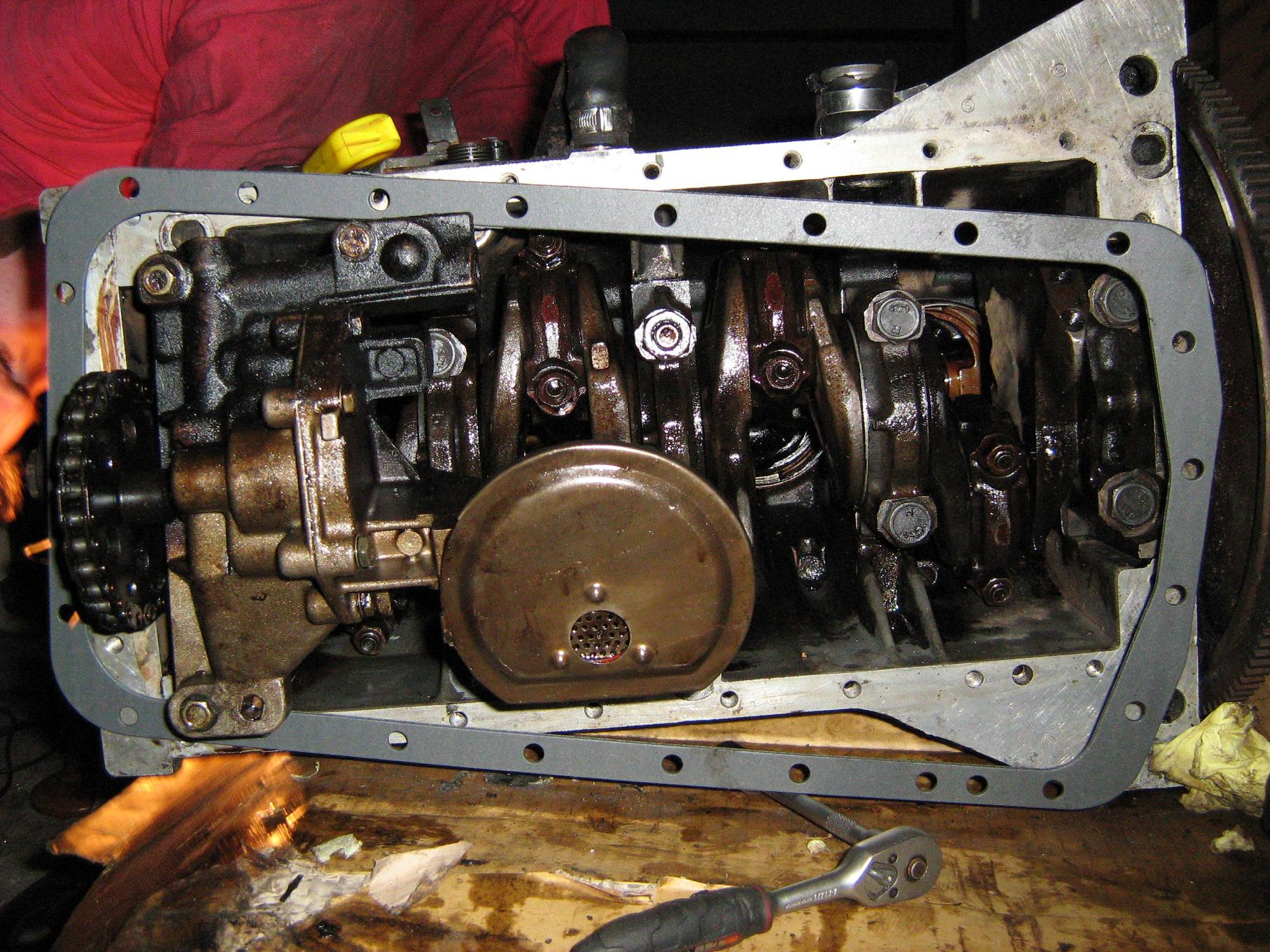

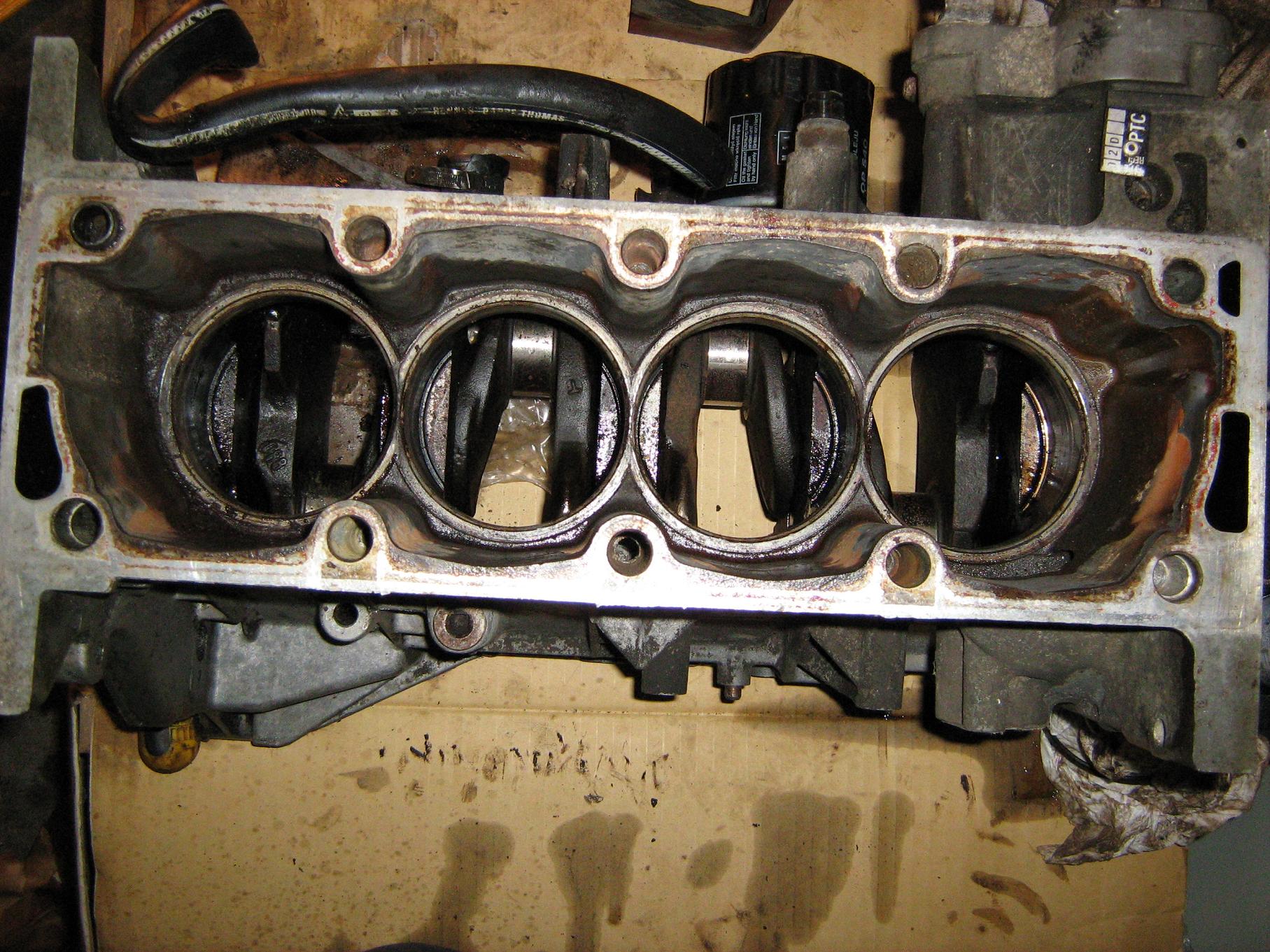

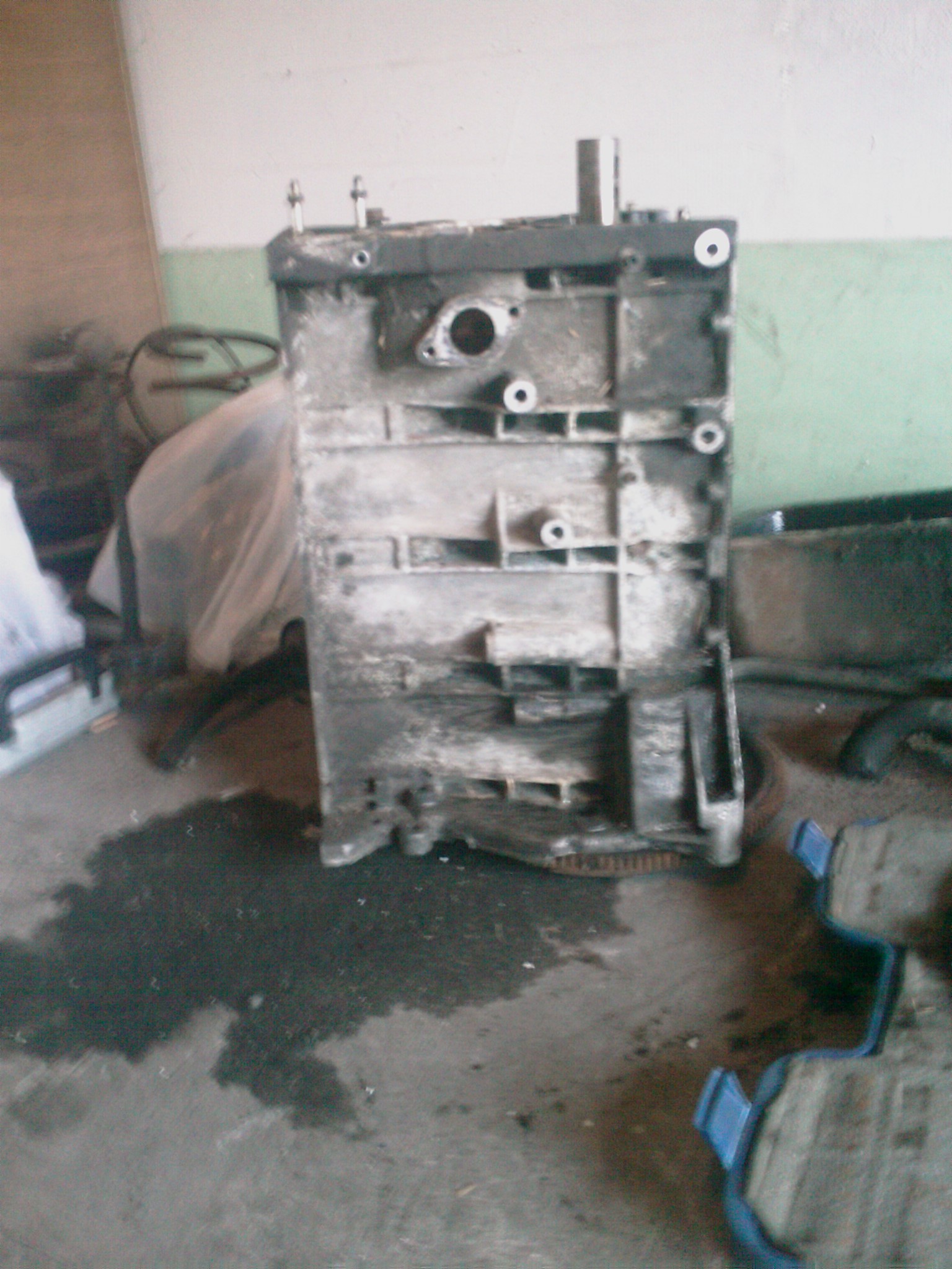

Dobra po długiej przerwie prace ruszyły lekko do przodu w końcu wymieniłem ( razem z Kamkilerem, który był koordynatorem całej akcji ) pierścienie i wszystkie panewki :D
Sam silnik jest już prawie złożony do kupy :Y
