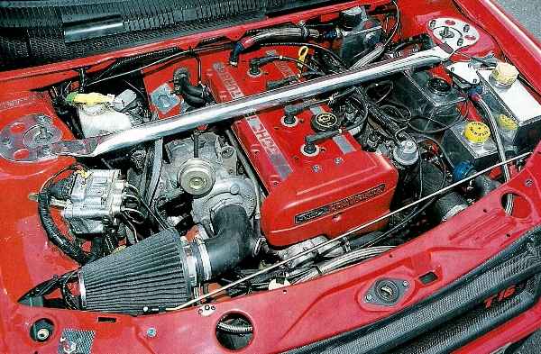

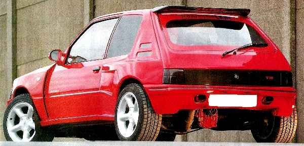

Dawca nadwozia 205 XS
Dawca podwozia 405 Mi16x4 ktora nabylem z dodatkowym drugim napedem.
pierwszo planowym zadaniem jest dopasowanie przedniego zawieszenia. Problemem jest gorne mocowanie kolumn ktore ma rozstaw 5 cm mniejszy niz to w 405. Poki co duzego negatywu nie ma, ale po obciazeniu przodu zapewne sie to zmieni i bedzie trzeba przesunac mcphersony na zewnatrz.
Jesli uda mi sie to wkoncu, nastepnym zadaniem bedzie wymyslenie tylnego zawiasu na nowo. Oryginalna belka z 205 nie nada sie ze wzgledu na wahacze, przez ktore nie przejda polosie. Belka z 405 nie przekonuje mnie ze wzgledu na jej konstrukcje ktore wydaje mi sie spowodowaloby eksmisje baku, na inne mocowanie do budy, do tego ciezka i zbedna hydraulike. Mam plan zamocowac wahacze z 405 do belki z 309. Resorowanie i amoryzacje powierzyc amortyzatorom ze sprezynami. Co z tego wyjdzie zobaczymy.
Potem zostanie tylko skrocenie walu,
dospawanie mocowania do lozyska podporowego.
dopasowanie mechanizmu zmiany biegow z 405 do nadwozia 205
Modyfikacja sciany grodziowej niestety bardziej radykalna niz podklepanie mlotkiem.
podlaczenie ABS'u
podlaczenie wiazki silnika to po tylu swapach najmniejszy problem
remont silnika, przeglad elementow przeniesienia napedu i odpalenie.
Po drodze wyniknie jeszcze pewnie milion rzeczy,ale moje bardzo optymistyczne prognozy planuja finish na sierpien(tylko ktorego roku
Zycie na pewno pokaze, ze to nie bedzie sierpien tego roku.
