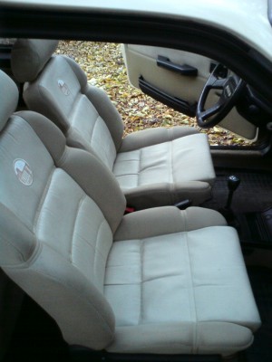

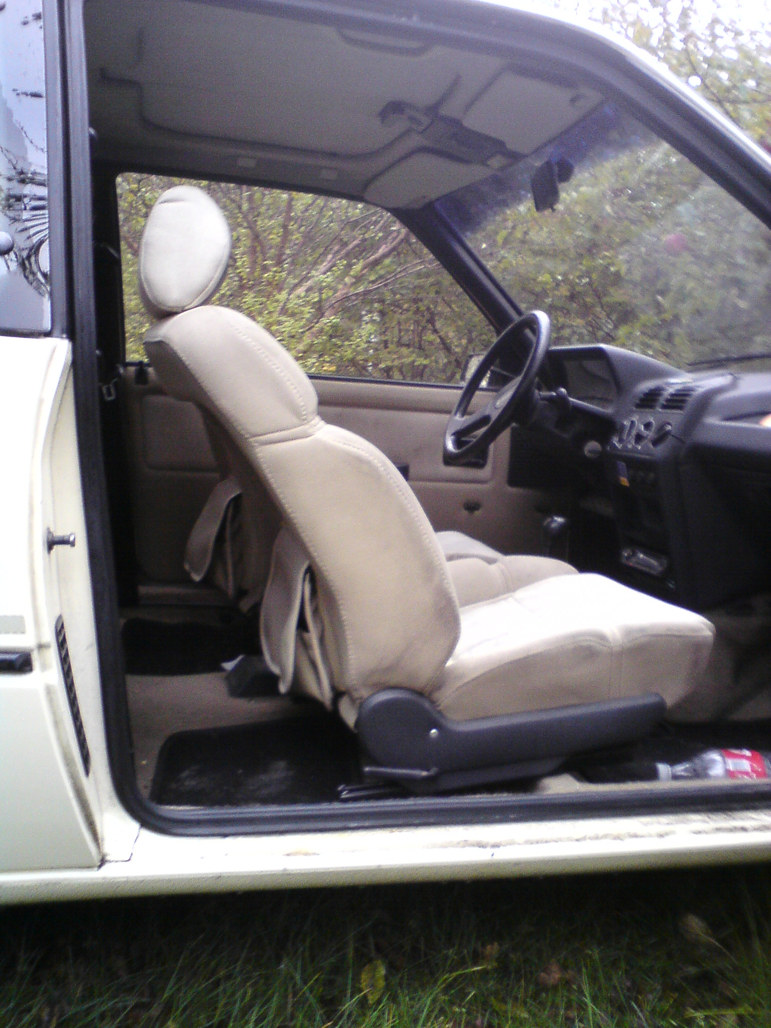

Zainteresowany? Ogólnie ładne fele, fajny stan blacharki raczej. A wnętrze? Hm...brudne, ale ważne, że nie powycierane. Brak sakwy boli, ale jakbyś trafił jakiegoś dawcę części, to parę osób poza Tobą by na tym skorzystało

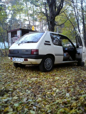

Blacharsko jest bardzo dobrzej jedynie co to drzwi od strony pasażera(pewnie był zapchany kanał odpływu wody)i oczywiście pokazuje sie rudy pod tylnymi siedzeniami nalot ok 5cm na 3cm wiec tragedii nie ma.Jutro jak pogoda pozwoli to wybebesze cała Indiane i wypiore środeczek bo aż patrzeć nie moge na te czarne fotele,a radyjko to Sony GT300S

Na tej rozmazanej fotce wygląda identycznie

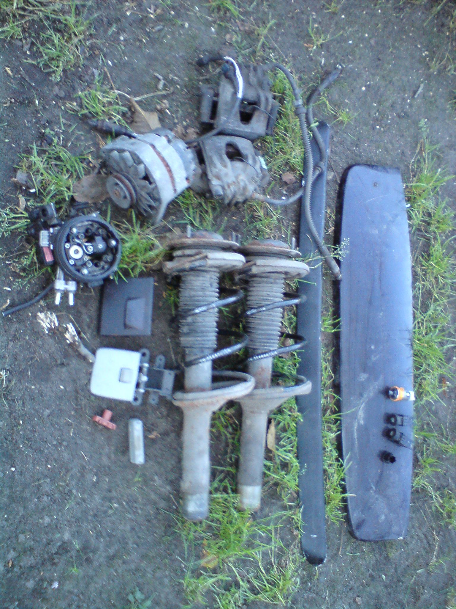

Powoli zaczynam grzebać przy indianie tzn ostatnimi czasy wymieniłem alternator,wtrysk(wreszcie wkręca sie normalnie)zrobiony został przedni spryskiwacz i klakson,wymieniłem gałkę zmiany biegów.Na montaż czekają już zaciski od 306,sprężyny Eibach -30,lotka na klapę,spoiler na szyberdach,przyciski od podgrzewania tylnej szyby,awaryjnych i przeciwmgielnego od 306 i parę innych pierdół
Felgi to Intry 13 cali ET28 szerokość 5 cali bez dystansów

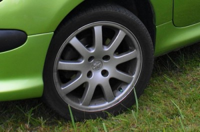

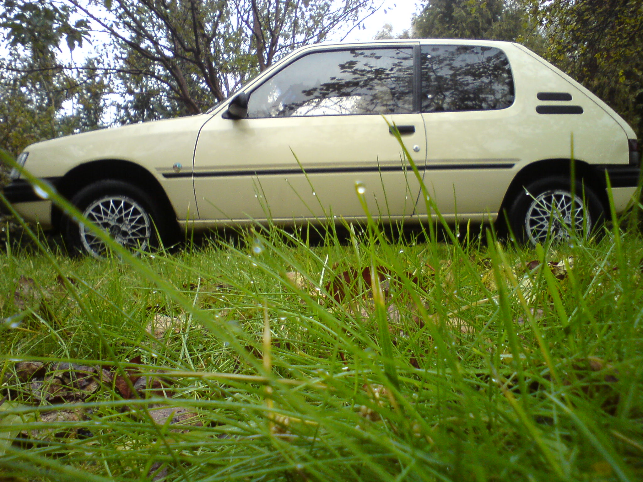

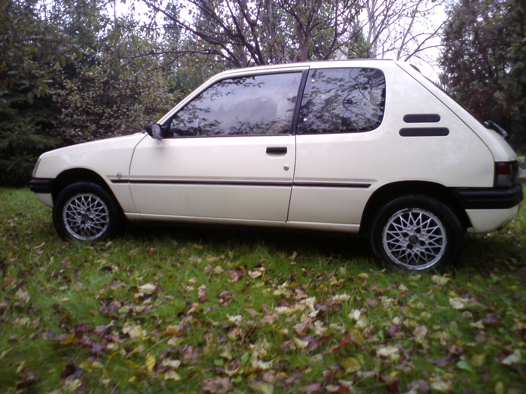

Zaraz ruszam po nowe serce do Indiany tzn. 1.4 a w sobotę będę jechał po felgi od 206 cc 15 calowe,wypadało by dać dziada przodem do dołu ale nie mam czasu żeby wymienić sprężyny
Re: 205 Indiana :)
Ciekaw jestem jak będzie wyglądała indianka na tych felgach
Myślałeś nad montażem dokładek od GTi?
- Posty: 6946
Re: 205 Indiana :)
Moim zdaniem te 16' do Indiany będą o 2 rozmiary za duże, ale oczywiście nie wtrącam się i czekam na prezentację na Pugu
A Grzesiek dobrze prawi - jeśli już wypasione felgi, to koniecznie załóż też dokładki przód - tył. Nawet nie wyobrażasz sobie, jak marnie będzie wyglądało auto na felgach z karocy z dokładkami "bida".
P.S.

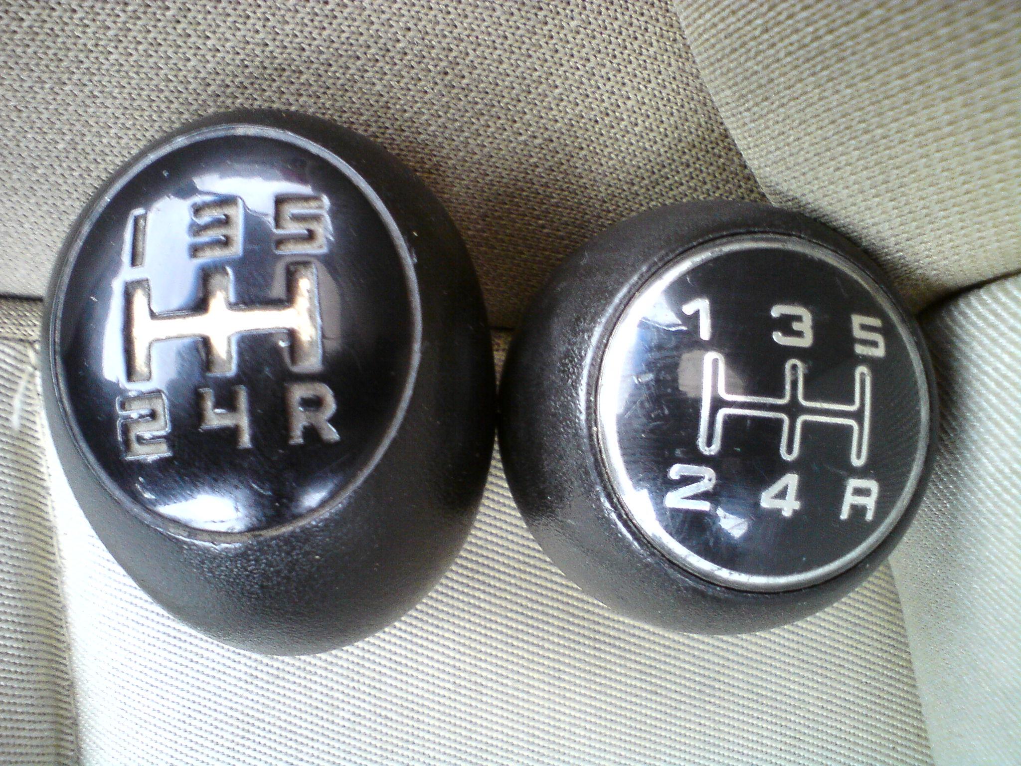

co to masz za gałkę zmiany biegów na fotce po prawej stronie? Też chcę taką

Dokładki od Gti oczywiscie będą ale wszystko w swoim czasie
tamte kółka są to 15 calowe więc bez tragedii(tylko zastanawiam sie czy ich nie prysnąć na grafitowy metalik??).Gałeczka pochodzi od 306 XT 1.8 94r.

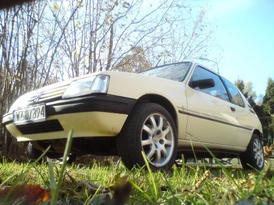

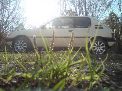

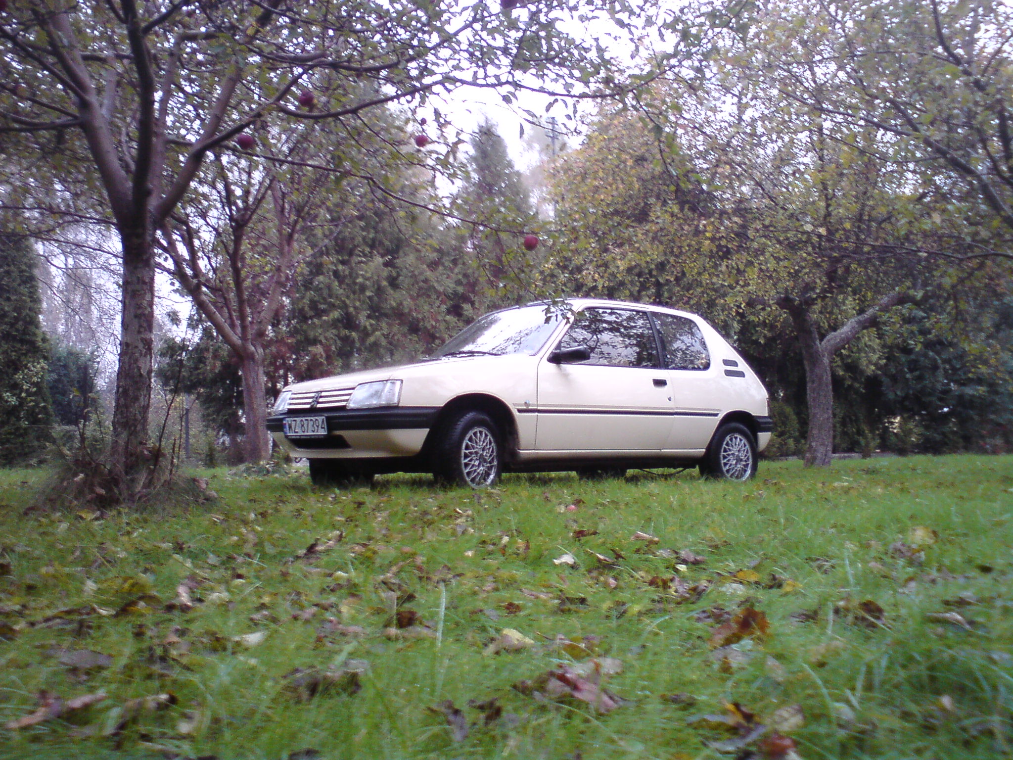

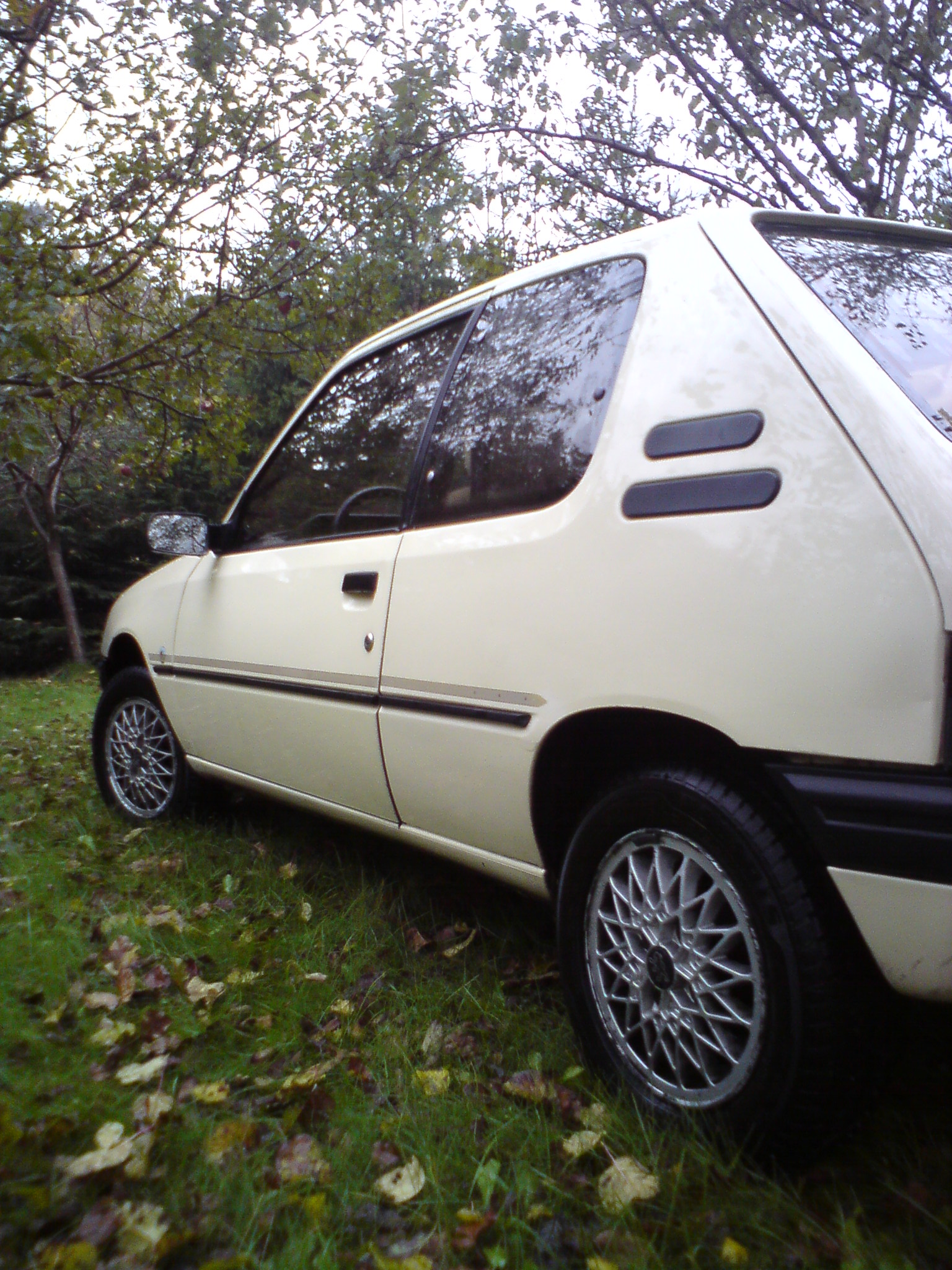

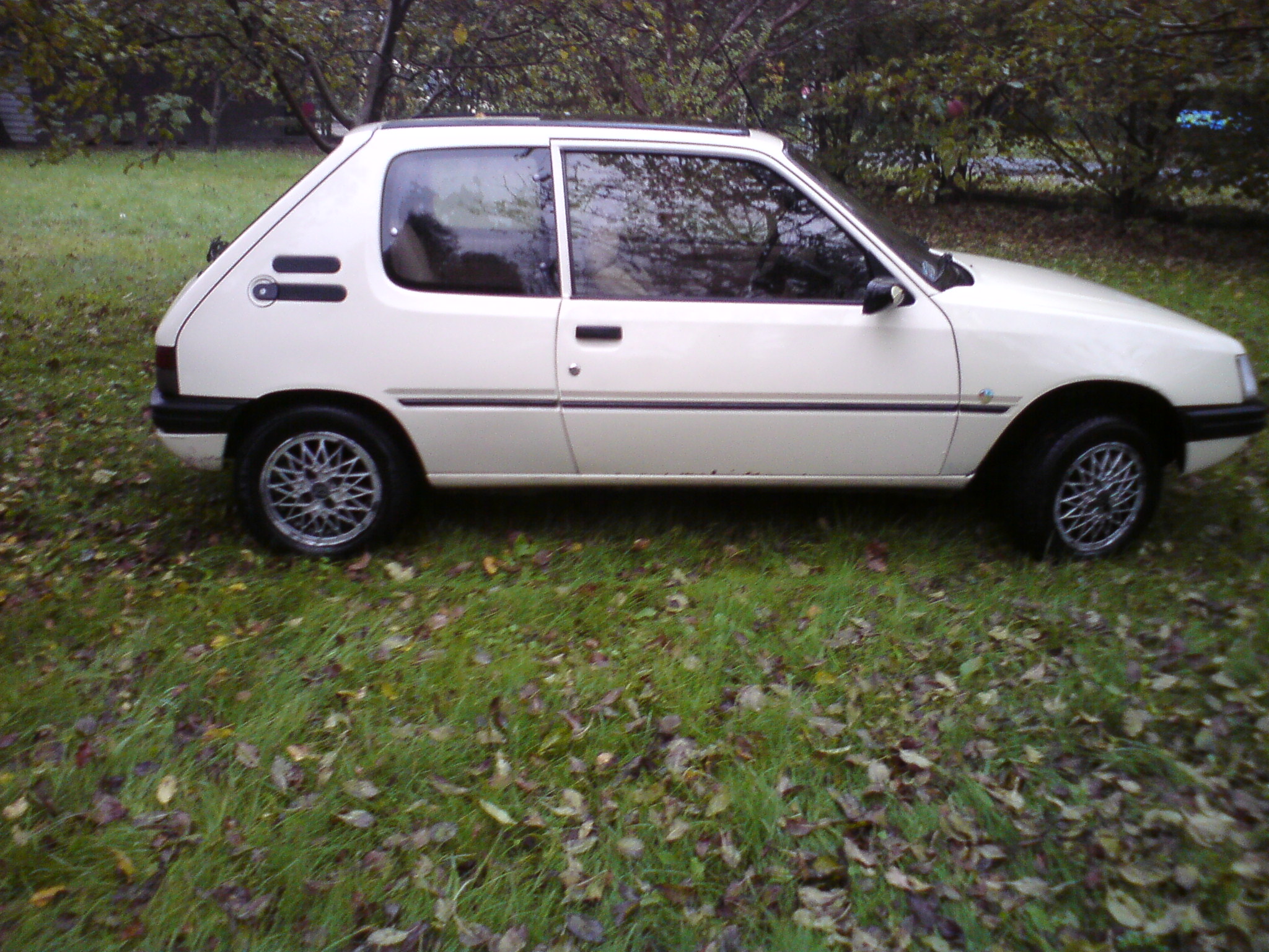

Fotki na nowych kółkach
puzniej postaram się wrzucić jakieś lepsze.W przyszłym tygodniu na pewno bedzie trzeba go opuścić zamontować lotkę na klapę i wybrać się po dokładki od gti i zegary
Re: 205 Indiana :)
no teraz masz zimowy wyzszy body kit a na lato dokładki GTI
