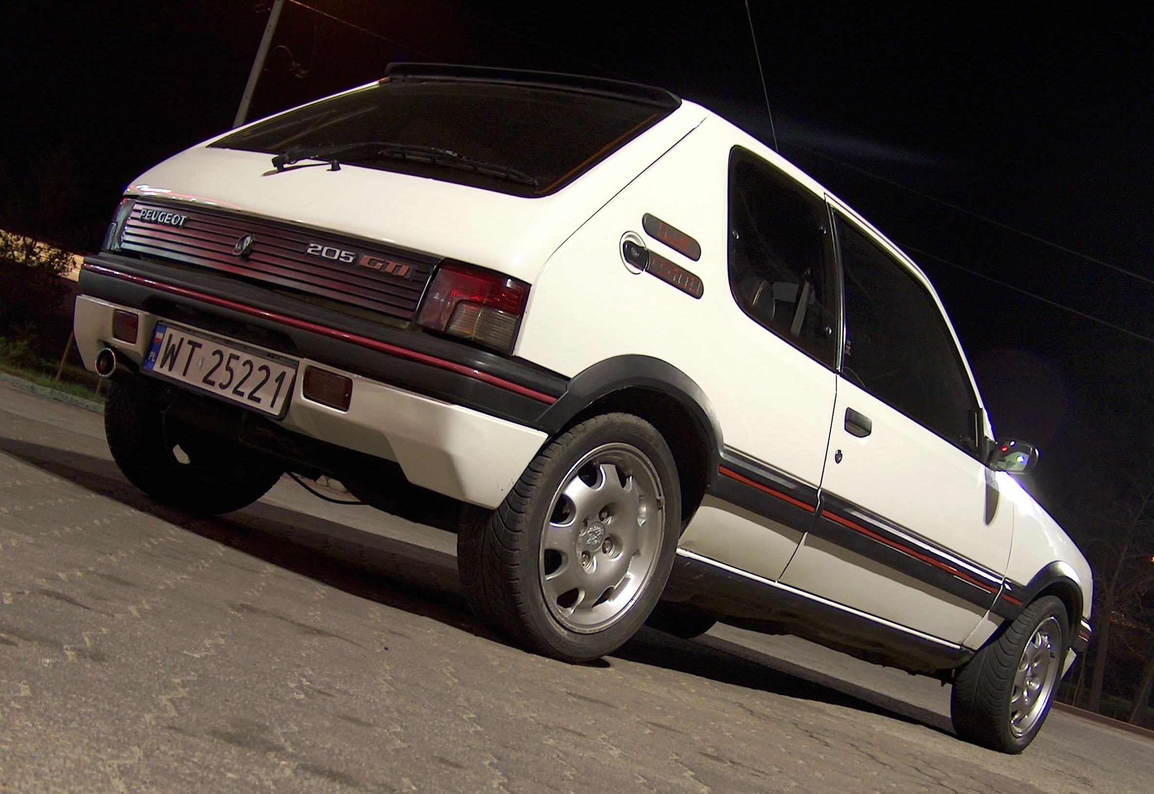

Wszystko zaczęło się w 2005 roku. Czerwiec - początek lata. 20 stopni, dużo słońca. Jednym słowem wszystko to czego najbardziej brakuje mi w tej chwili gdy patrzę za okno, było na wyciągnięcie ręki. Mimo tak sprzyjającej aury, więcej czasu niż na świeżym powietrzu spędzałem, wertując ogłoszenia na allegro i innych portalach o tej samej tematyce. Na celowniku Peugeot 205 GTI. Opłaciło się. Telefon, wymiana maila, ustalenie oględzin... i następnego dnia stałem się właścicielem swojego pierwszego w życiu, będącego tylko moją własnością auta.
Był to Peugeot 205 GTI, z silnikiem 1.9 litra i mocy 120km. Rocznik 1994 więc nie lada gratka.
Zdjęcie białego peugeota w temacie w, którym spodziewaliście się zobaczyć forevera w kolorze butelki po Lechu, pewnie trochę Was zaskoczyło, ale odegrał on sporą rolę w projekcie - o czym dowiecie się czytając dalej, dlatego też nie omieszkałem o nim wspomnieć.

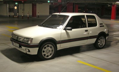

"Biały" zaszczepił we mnie bakcyla. Rewelacyjne osiągi, w połączeniu ze sposobem prowadzenia się tego puga, potrafiły zawstydzić nie jedno dużo "grubsze" auto. Jeśli chodzi o mechanikę, ten egzemplarz był strzałem w dziesiątkę. Dużo gorzej było z blacharką. Ten zakup był dla mnie nauczką na całe życie, która utwierdziła mnie w przekonaniu iż kupno świeżo polakierowanego auta, jest mniej rozsądne niż zaciąganie w obecnej sytuacji kredytu we frankach szwajcarskich. Po dwóch latach ilość plam na lakierze w kolorze niemowlęcej kupy, była tak duża iż zapadła decyzja o zmianie auta. Popychany niewidzialną ręką złowrogiej korozji, zjeździłem Polskę wzdłuż i wszerz w poszukiwaniu bezwypadkowego GTI. Bez efektu. Mijały miesiące. Białe GTI z powodu niezidentyfikowanej przez świat choroby odmawiało powoli współpracy również pod względem mechanicznym.

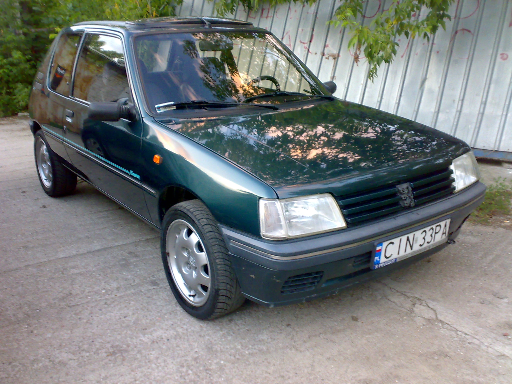

Auto w pełni oryginalne, sprowadzone prywatnym importem do Polski w 2004r. Oryginalny przebieg 149 tys. do tego absolutny bezwypadek. Książka serwisowa, 2 komplety oryginalnych kluczy, komplet zimówek. Do tego cena wynegocjowana na 2500 zł. To był egzemplarz, którego szukałem.
Mimo iż było to dychawiczne 1.1 o mocy zaledwie 60km, zamontowane na podwoziu miękkim jak kanapa na której siedzę, to jednak ta podróż powrotna do domu była jedną z najlepszy przejażdżek w moim życiu ever

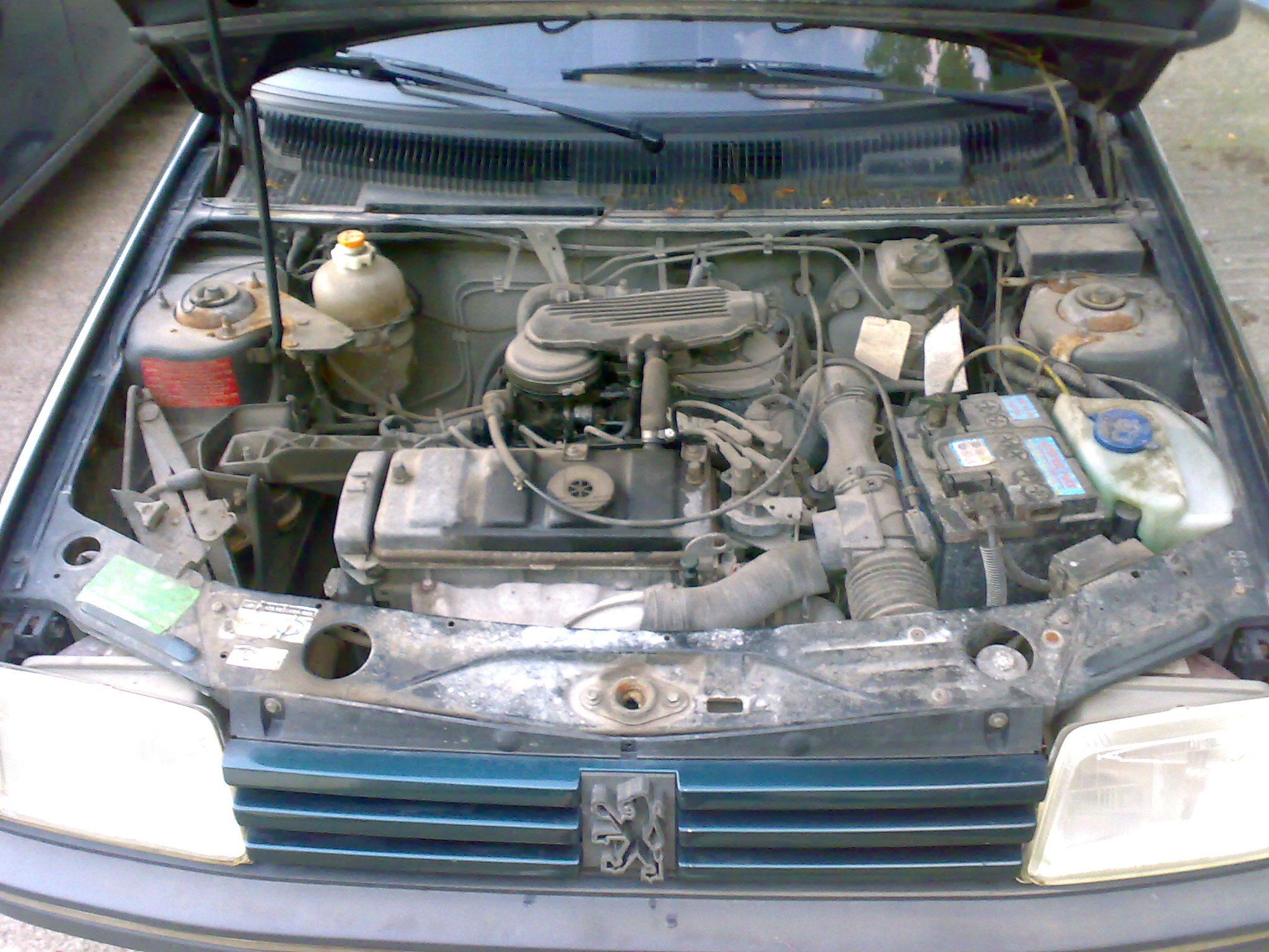

Forever rozpoczął swój drogowy byt w 1995r opuszczając salon Peugeota w Niemczech. Miał tam dwóch właścicieli. W 2004r. w prezencie od męża otrzymała go pewna nauczycielka z Inowrocławia, której codziennym zajęciem było tłumaczenie dzieciom nie wyższym od krasnala ogrodowego czym jest ruch wirowy ziemi. Z uwagi iż szkołę w której uczyła widać było z posesji jej domu, Peugeot przez 4 lata najechał tylko 40 tys. km co w połączeniu z dwójką poprzednich użytkowników dało mu przebieg 149 tys. km.
Teraz trochę suchych danych technicznych:
Peugeot 205 Forever:
- rok produkcji 1995
- silnik 1.1 z gamy TU
- moc 60 km
- przebieg przy starcie projektu 149 700 km
- skrzynia 5-cio biegowa
- seryjne zawieszenie, na pojedynczych wahaczach
- hamulce tarczowe z przodu - 247 mm niewentylowane
- tylna belka bez stabilizatora, hamulce bębnowe
Wyposażenie:
- elektryczne szyby przód
- uchylne szyby tył
- duży szyberdach
- oryginalny centralny zamek z pilotem na podczerwień
- ogrzewanie tylnej szyby
Na samym starcie w aucie wymieniony został rozrząd z pompą wody oraz wahacze z przodu. Wiedziałem że zanim dojdzie do zmiany silnika przejadę jeszcze parę kilometrów także wolałem nie ryzykować, z kolei pukanie w zawieszeniu irytowało na tyle mocno, że musiałem coś z tym zrobić. W silniku rozgościł się nowy olej, a o właściwe oświetlenie komory spalania zadbały nowe świece.
Nadszedł czas na zmiany..

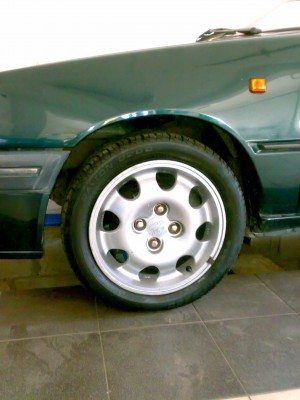

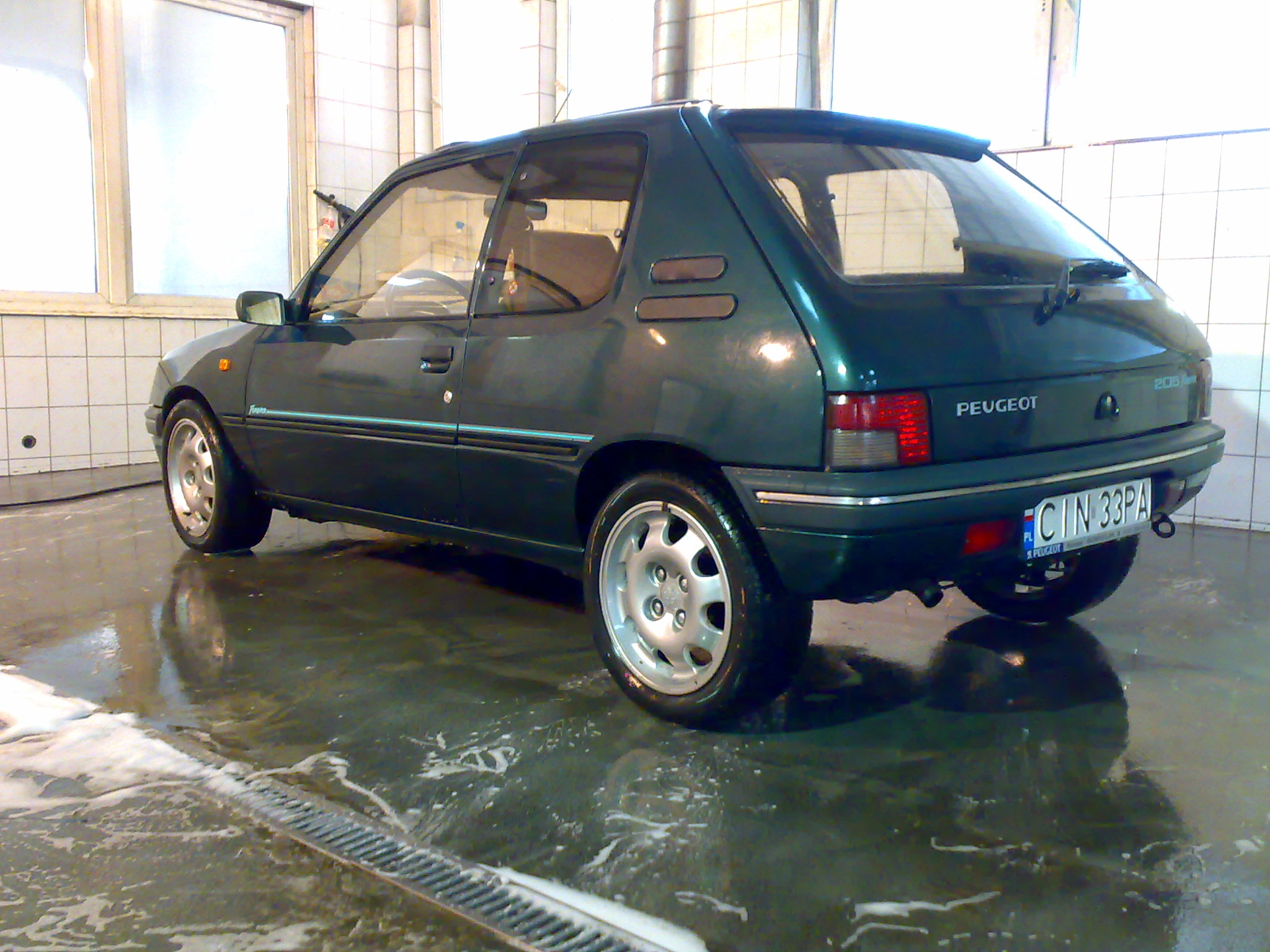

Felgi. Wybór był oczywisty - machający do mnie codziennie rano z krzaków zombii w postaci białego GTI, użyczył dotychczasowego ogumienia swojemu młodszemu bratu.

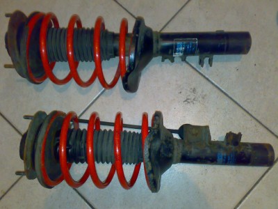

Efekt - komiczny
W otwór między oponą a błotnikiem zmieściła by się głowa Godzilli przebranej za astronautę w skafandrze do spacerów w otwartej przestrzeni kosmicznej. Z pomocą przyszło forum - dział kupię/ sprzedam. Kilka dni później Godzilla musiała już szukać innego schronienia.
Zamontowany zestaw to sprężyny SPAX - 40mm, oraz amortyzatory Sachs'a.
Prowadzenie na +, wygląd na +, komfort na -. Czyli wszystko dokładnie tak jak się można tego było spodziewać.

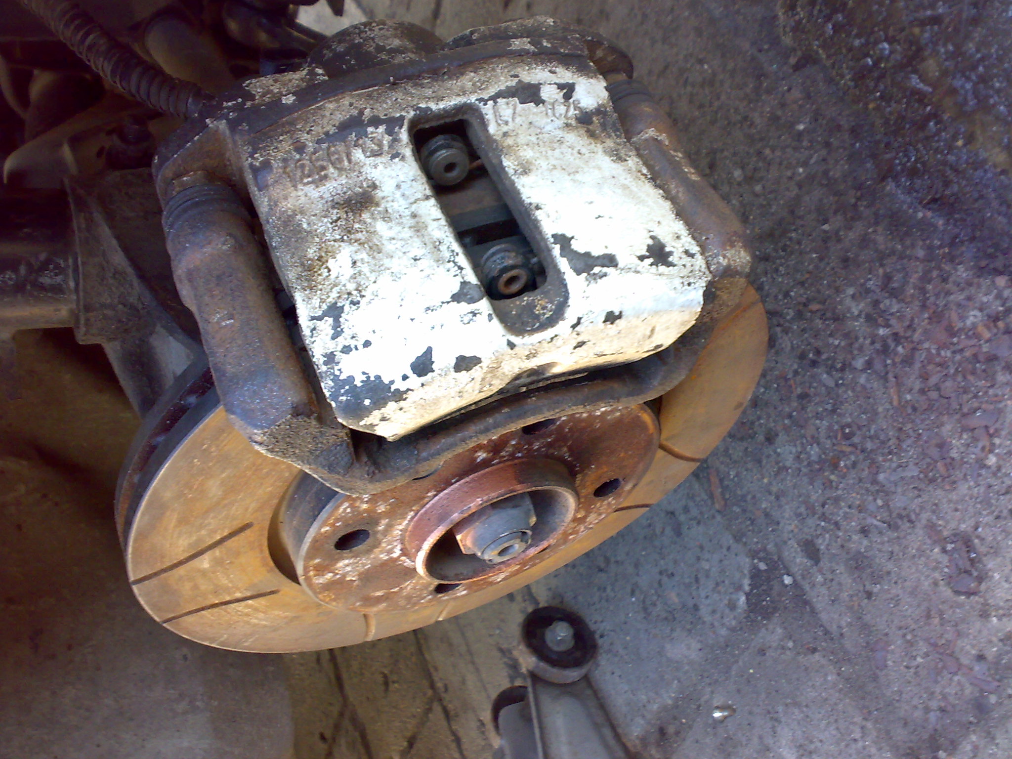

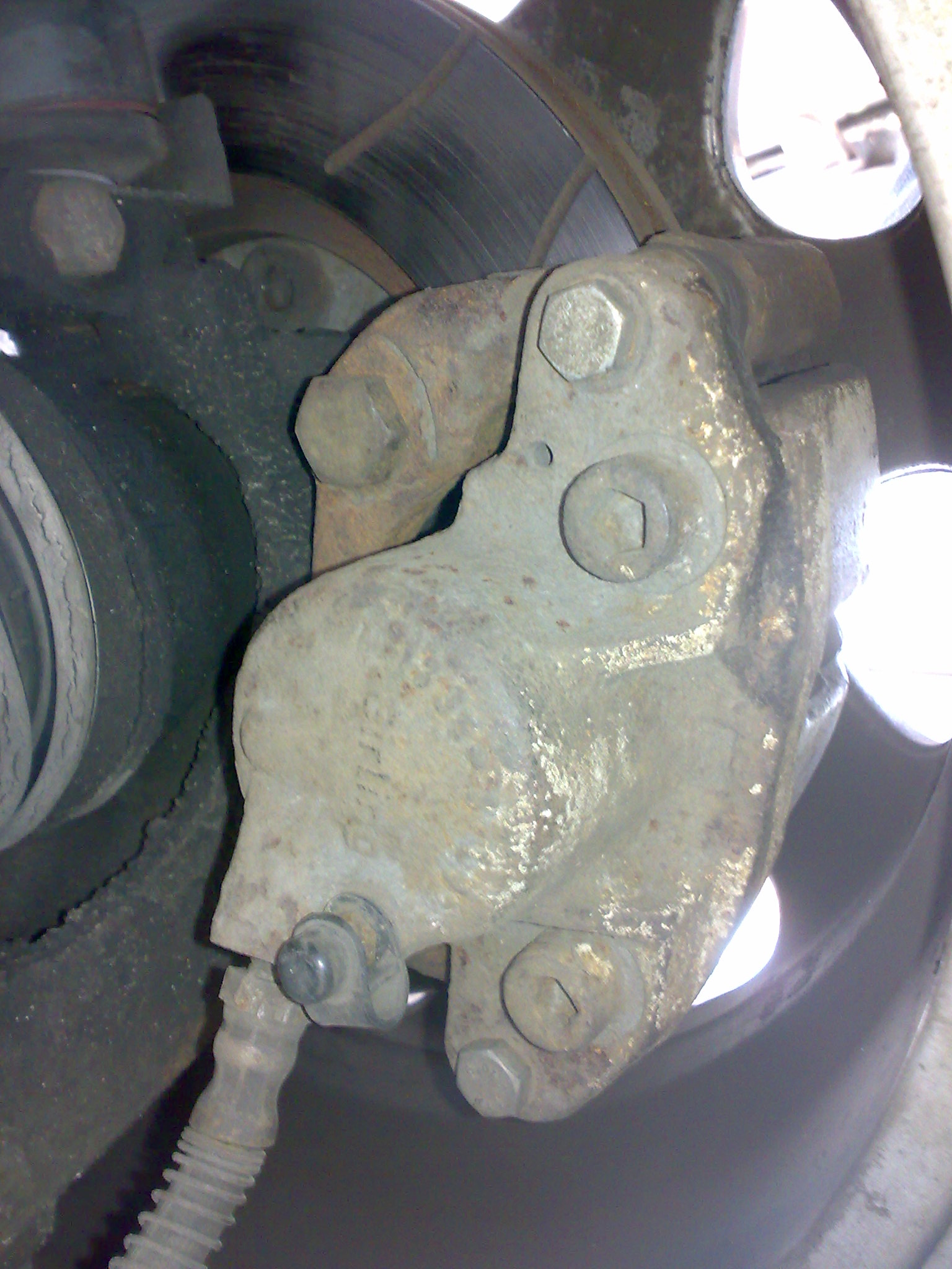

Przyszedł czas na hamulce. Białe zombii z grymasem na twarzy oddawało kolejne elementy.
Forever zyskał wentylowane, nacinane tarcze brembo max, oraz klocki ferodo, o których prawidłową pracę dbały teraz zaciski Girlinga z 1.9 GTI. Ogromnym plusem tych zacisków w przeciwieństwie do Lucasów jakie również były montowane w GTI, jest to że pasują one bez żadnych przeróbek pod zwrotnice z 1.1.
Tradycyjnie przy próbie odpowietrzania ukręcił się odpowiedzialny za to odpowietrznik. Na szczęście wizyta u tokarza pozwoliła odratować zacisk. Pompa hamulcowa od tego dnia pompowała w układ świeżo wlany płyn DOT4 który kończył swą drogę płynąc nowymi przewodami gumowymi, zaś oporny zacisk dumnie zdobił odpowietrznik dedykowany do.... Żuka
Poniżej zdjęcie zacisków jeszcze na przed demontażem i oczyszczeniem na aucie dawcy.
Wyregulowany przy okazji został ręczny. Peugeot przestał wytracać prędkość - peugeot zaczął hamować. Polecam zabieg wszystkim, którzy mają u siebie seryjne hamulce.

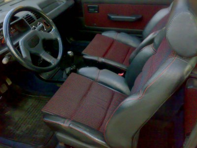

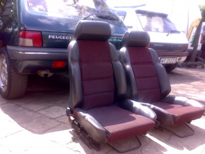

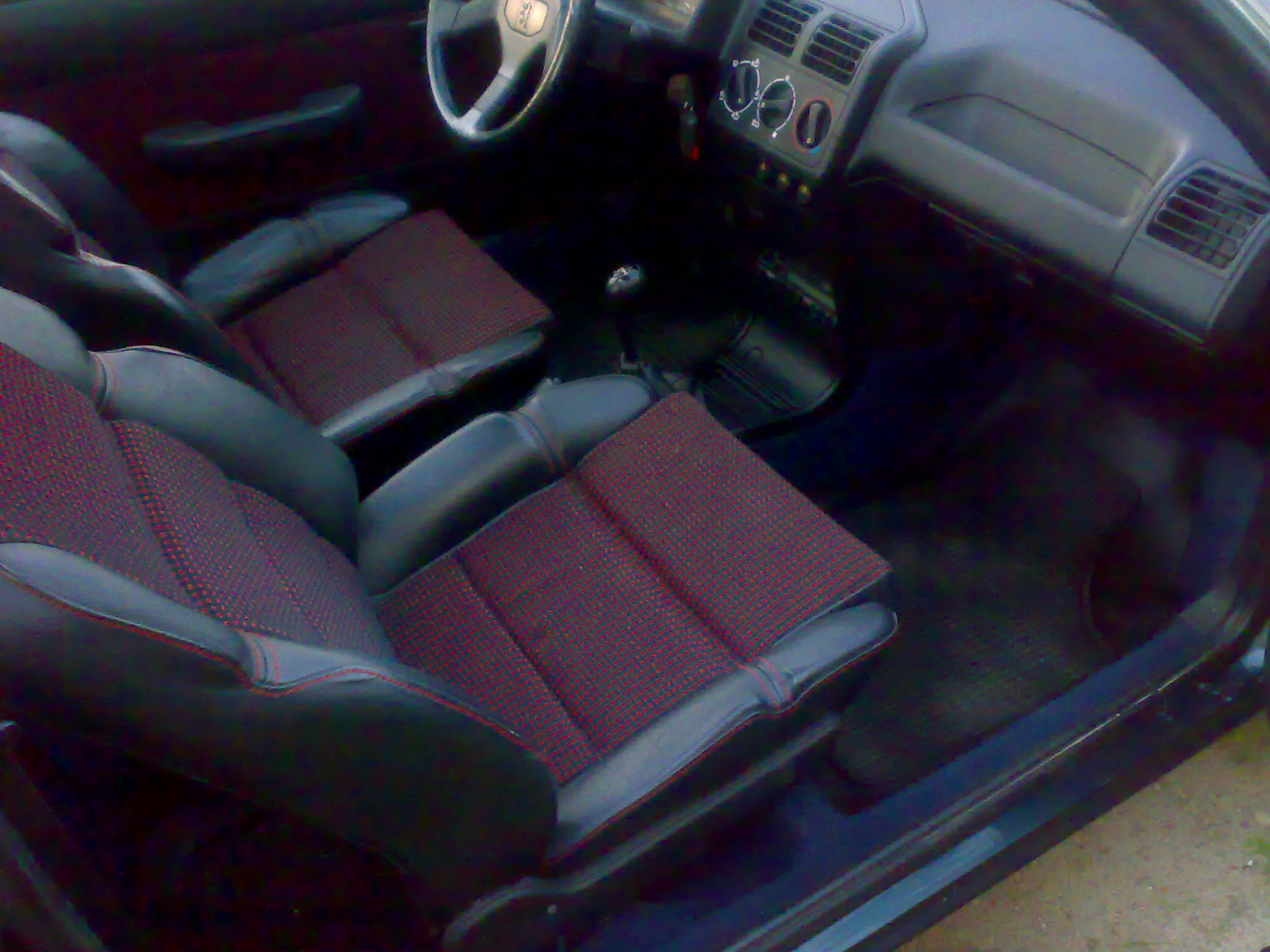

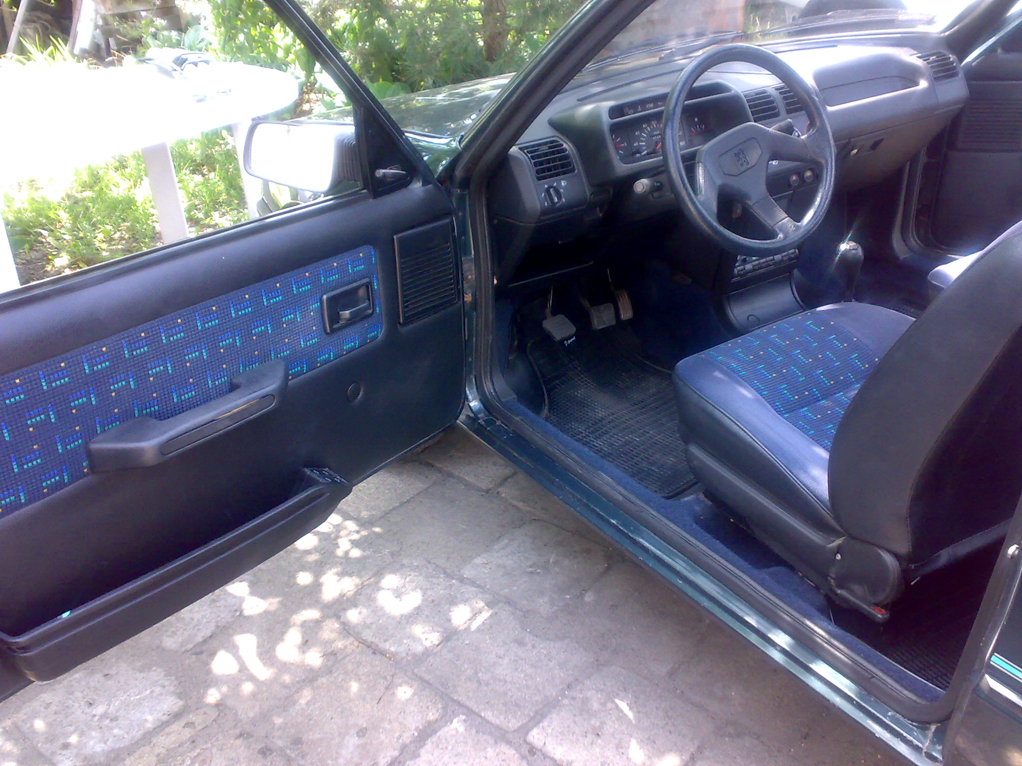

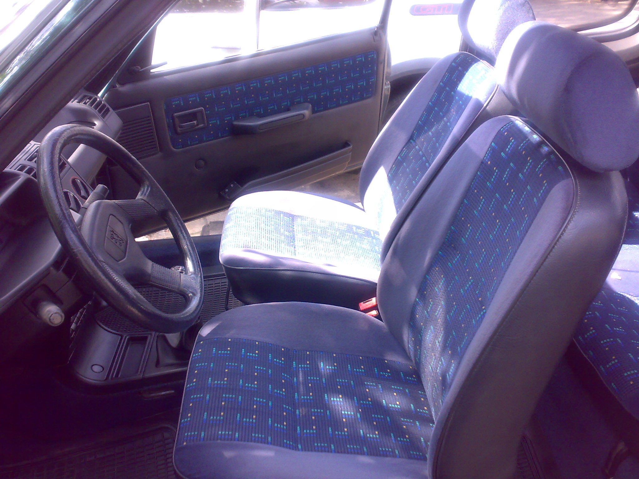

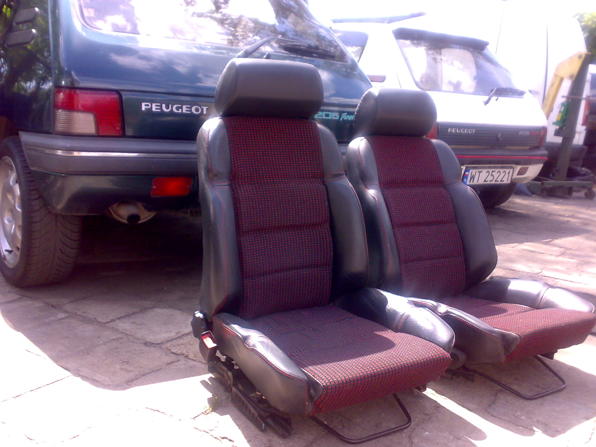

Wnętrze.
Jak na 205tkę forever był nieźle wyposażony. Miał elektrykę, dymione na brązowo szyby, dziurę w dachu o średnicy większej niż niejedna studnia w Bieszczadach, oraz przyjemną w dotyku niczym polarowy koc tapicerkę. Z uwagi iż nie jestem fanem polarowych koców, pożegnałem się z nią bardzo szybko
Tym sposobem w aucie zagościły fotele, boczki oraz kanapa z GTI. Od zawsze marzyła mi się we wnętrzu czerwona wykładzina (dawca z uwagi na swój rocznik takowej nie posiadał), której zdobycie w tamtej chwili okazało się nie lada wyzwaniem. Przez jakiś czas auto jeździło w mało pasującej do siebie kolorystycznie konfiguracji: niebieska wykładzina + czerwona kratka. Na szczęście nie trwało to długo.

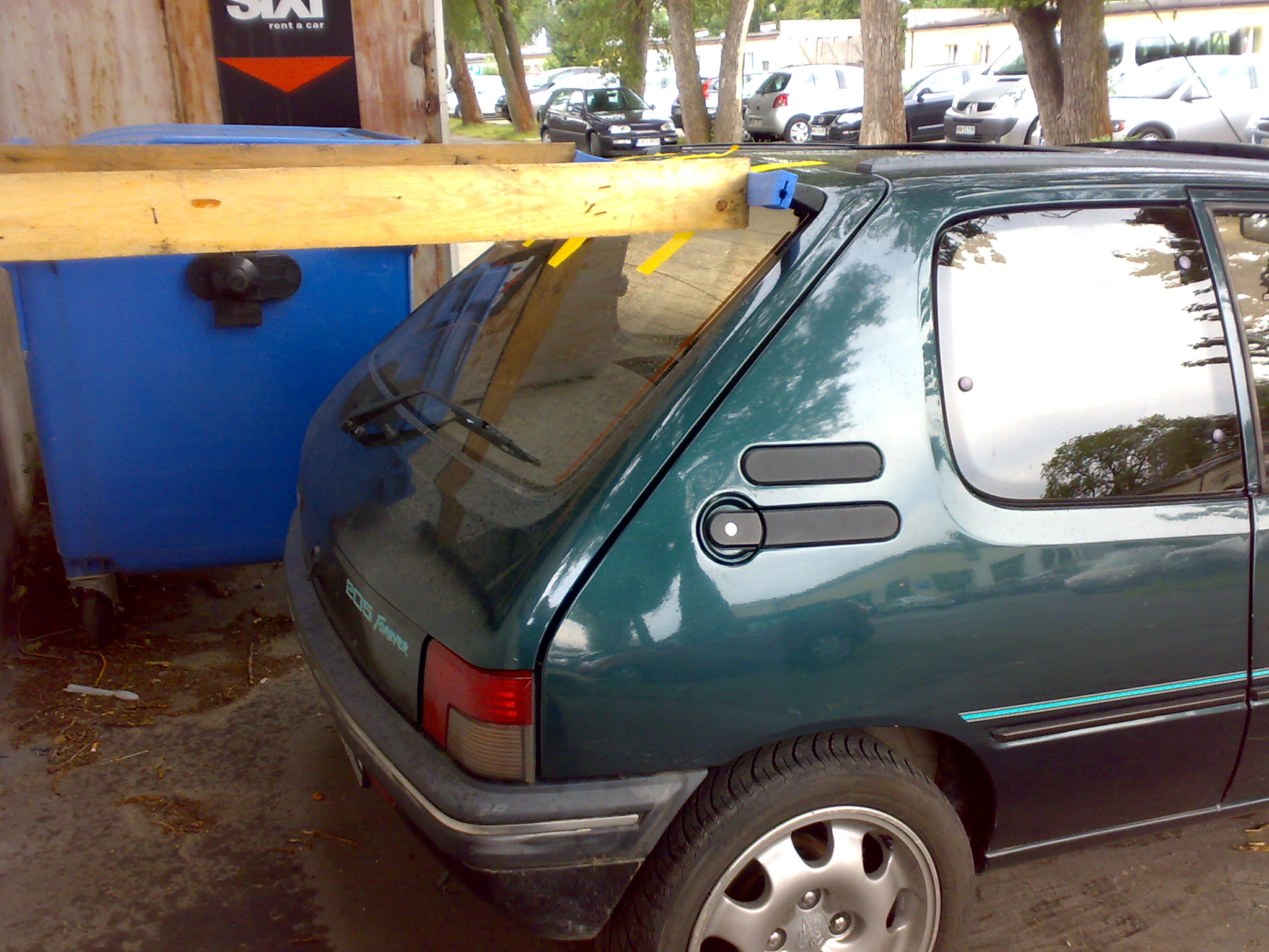

Po wizycie u jednego z naszych forumowych znajomych do listy dodatków dołączyła lotka na tylną klapę.
Klej do szyb, dwie deski i 24h godziny cierpliwości trwale połączyły ją z resztą nadwozia
