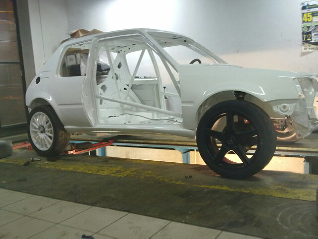

felga zprzodu to cos takiego? http://allegro.pl/felgi-17-4x108-german ... 71967.html
a moze napisz skad jestes, co za plany masz w stosunku do auta, co za piec wjedzie....

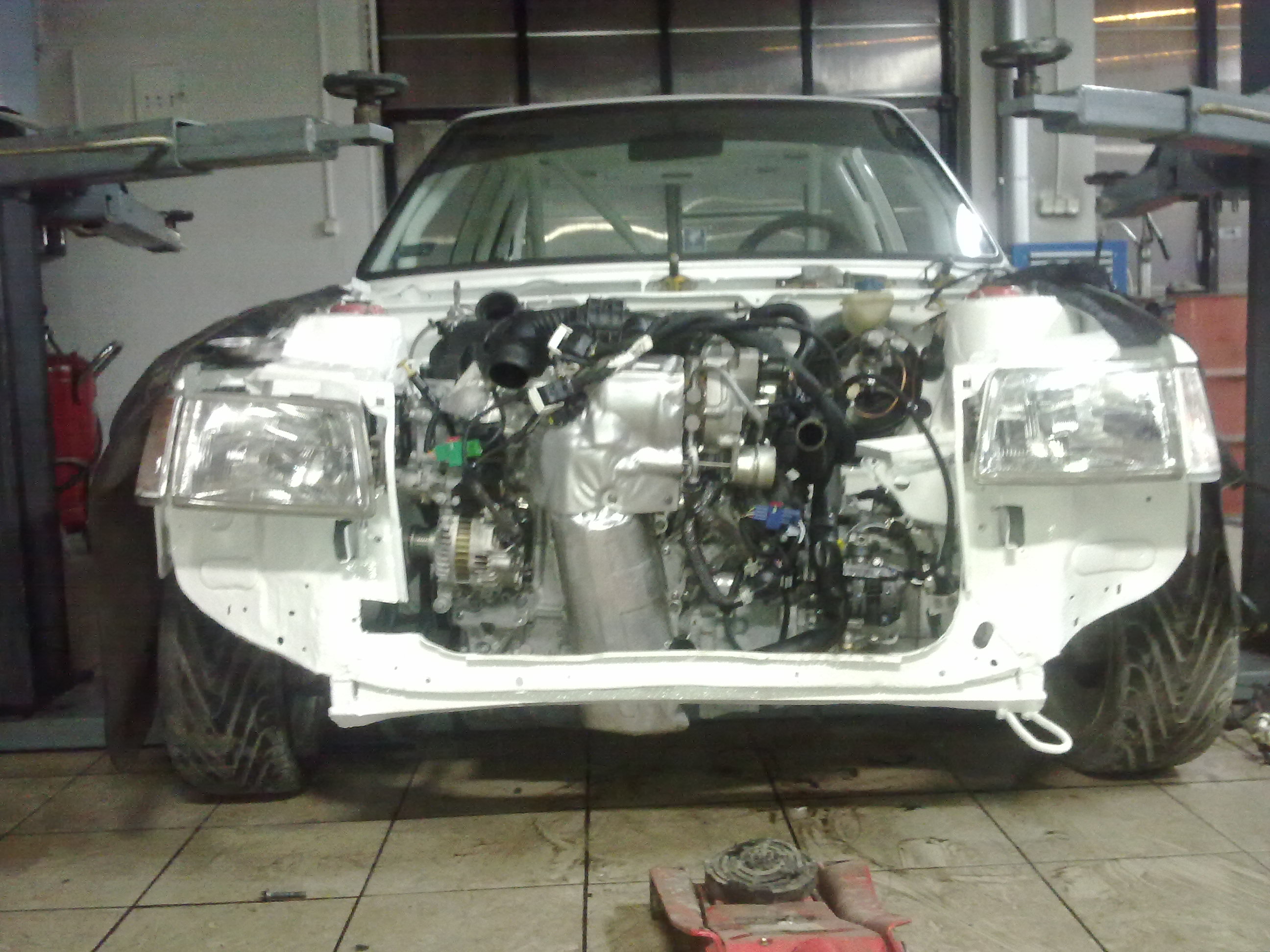

240 oska 1,6 thp

co bedzie sterowało praca silnika?
bart205
Posty: 54
Rejestracja: 30 gru ndz, 2012 10:52 pm
Posiadany PUG: 205 proto
Lokalizacja: krakow
Re: projekt turbo
Post autor: bart205 »
seryjny wspomagany przez compsport
seryjny czyli citroen ds3 bo jednostka wydlubana z takowego

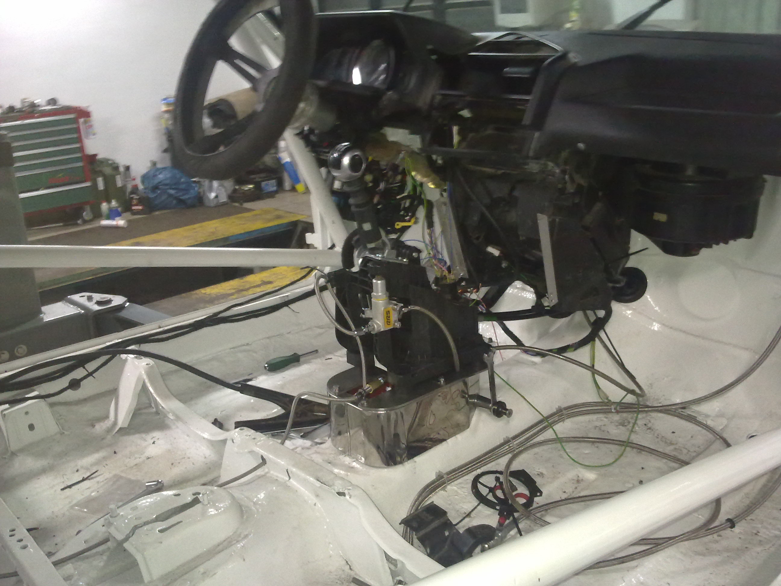

a jak rozwiazana bedzie kwestia wiazki? z tego co wiem to wiazka jest na bsi i troche pewnie bedzie kombinacji zeby to sprawnie dzialalo. nie myslales o SA?

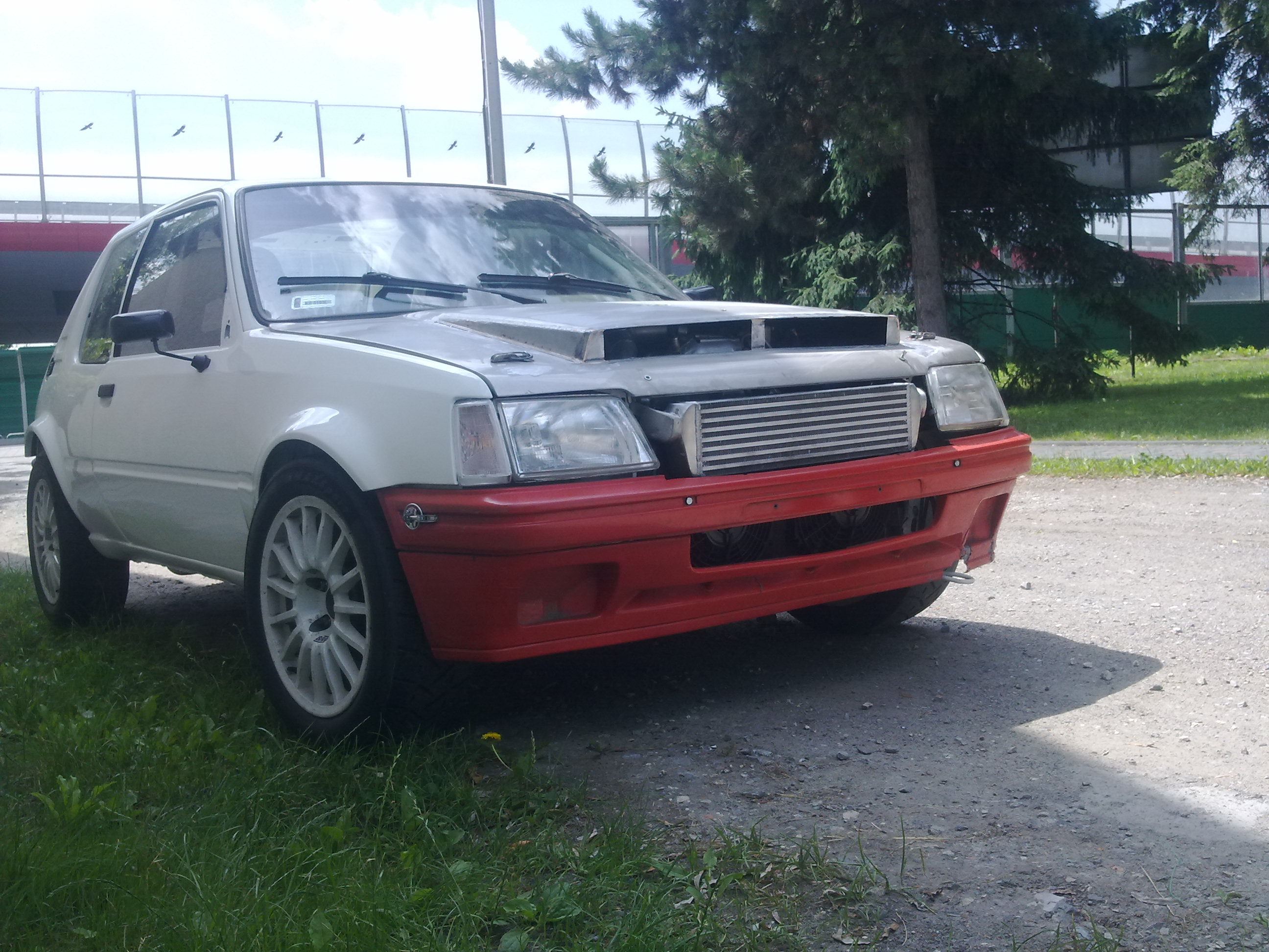

maski nie komentujcie
buniooo
Posty: 508
Posiadany PUG: 205 Mi16, DS3
Lokalizacja: Dolny Śląsk
Re: projekt turbo
Post autor: buniooo »
bardzo mi sie podoba:) auto do track day-ow?\
szpera bedzie?
zrob cos z tym przodem....
zmien obudowe wentylatorow, ona strasznie duzop miejsca zajmuje z przodu, zainstaluj jednego spala i juz icek sie spokojnie pod dokladka zmiesci.

robi sie nska chlodnica spale sa dwa obodowy juz niema
