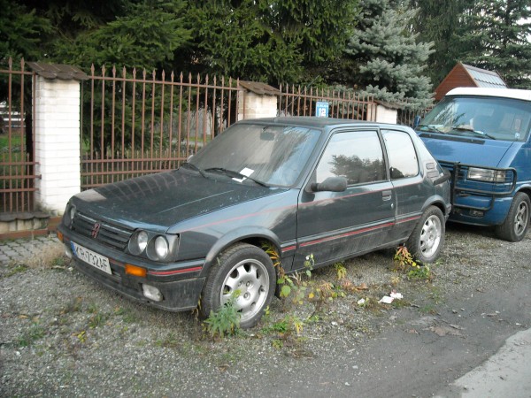

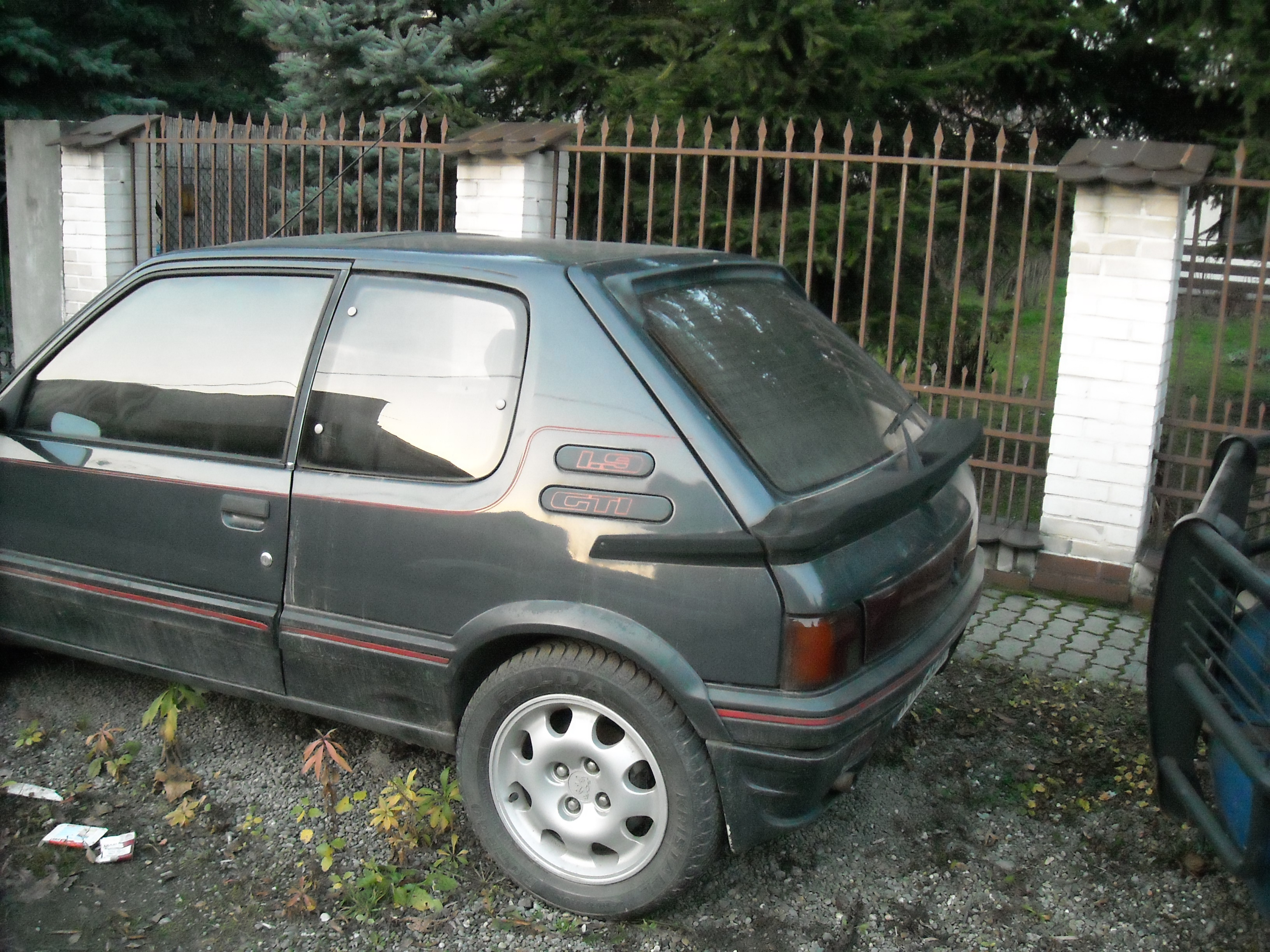

mija już jakoś 3 lata odkąd stałem się posiadaczem 205 GTI i to w sumie raczej przypadkowo. Auto zakupione zostało od znajomego, który wyjechał z kraju i średnio miał czas zajmować się nim i tak sobie niszczało w KRK. Natomiast na tym samym podwórku stała Alfa 155 Q4, którą była moim obiektem pożądania. Niestety jak się później okazało Alfa bywa walona w przód i tak decyzja padła na 205.

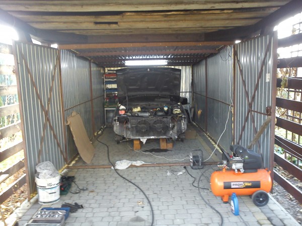

Auto zaraz po przyjeździe trafiło do garażu, co by mu na daszek nie kapało i zapadła decyzja, że rozbieramy do ostatniej śrubki i zobaczymy co go boli.

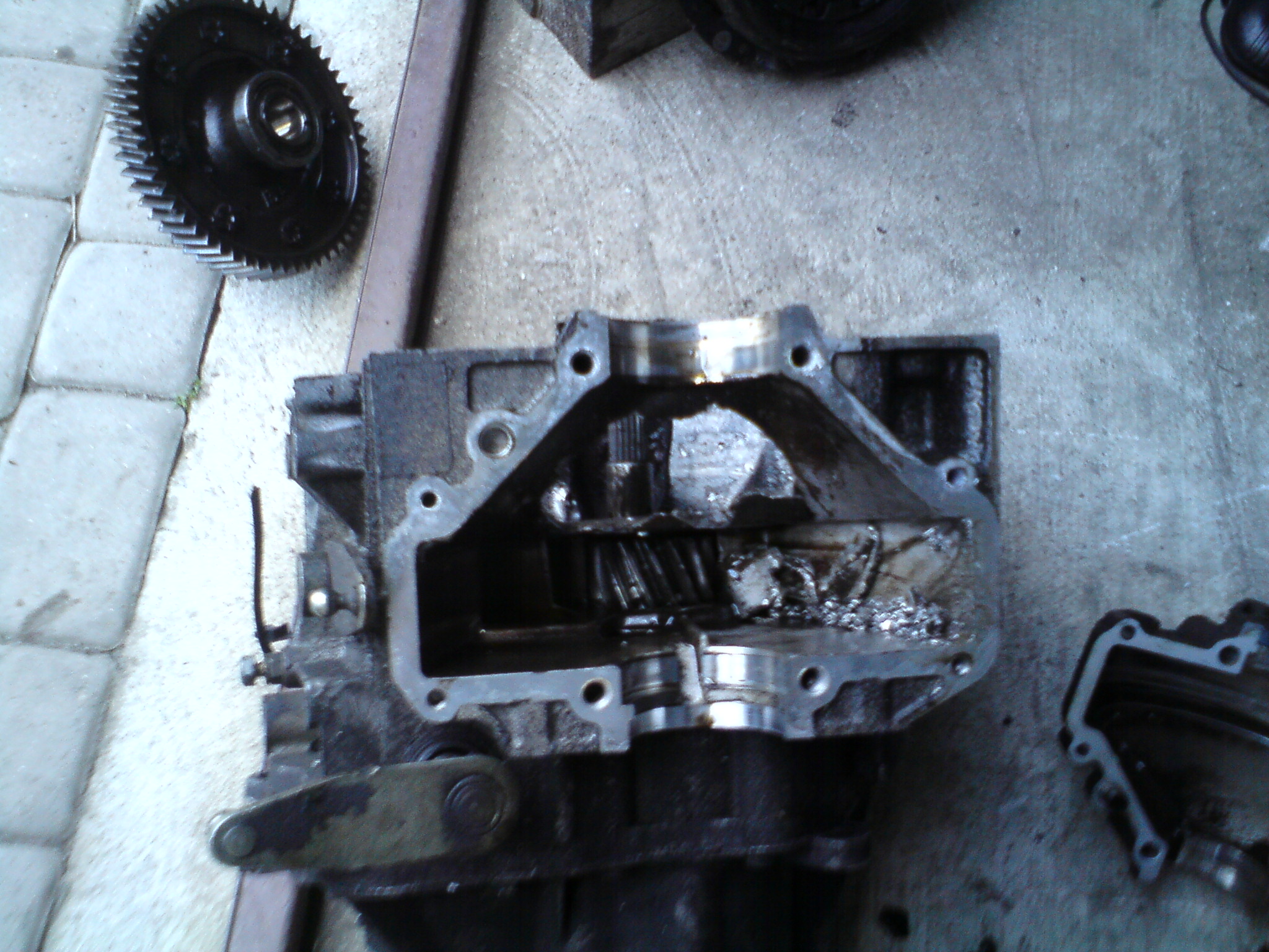

1. Wymiana skrzyni ( w poprzedniej satelity się rozsypały i wyleciały przez obudowę dyfra i dzwon skrzyni )

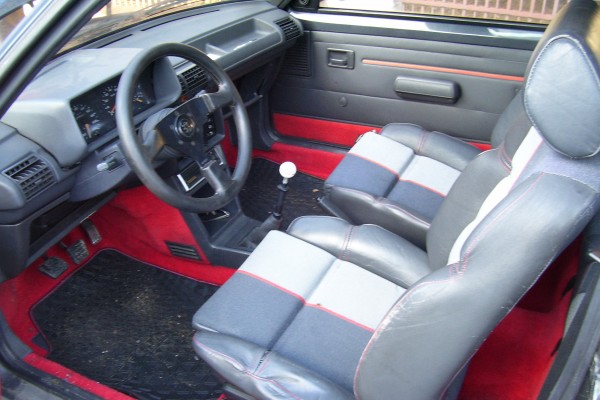

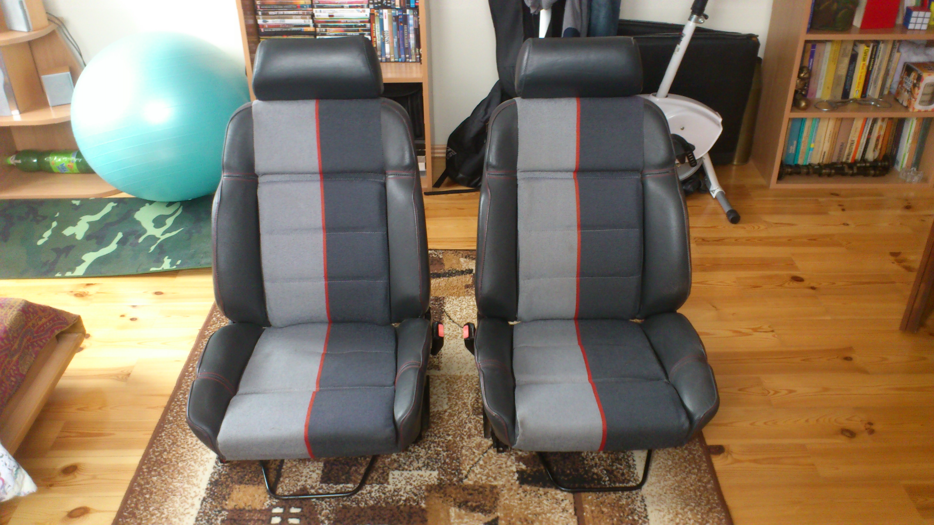

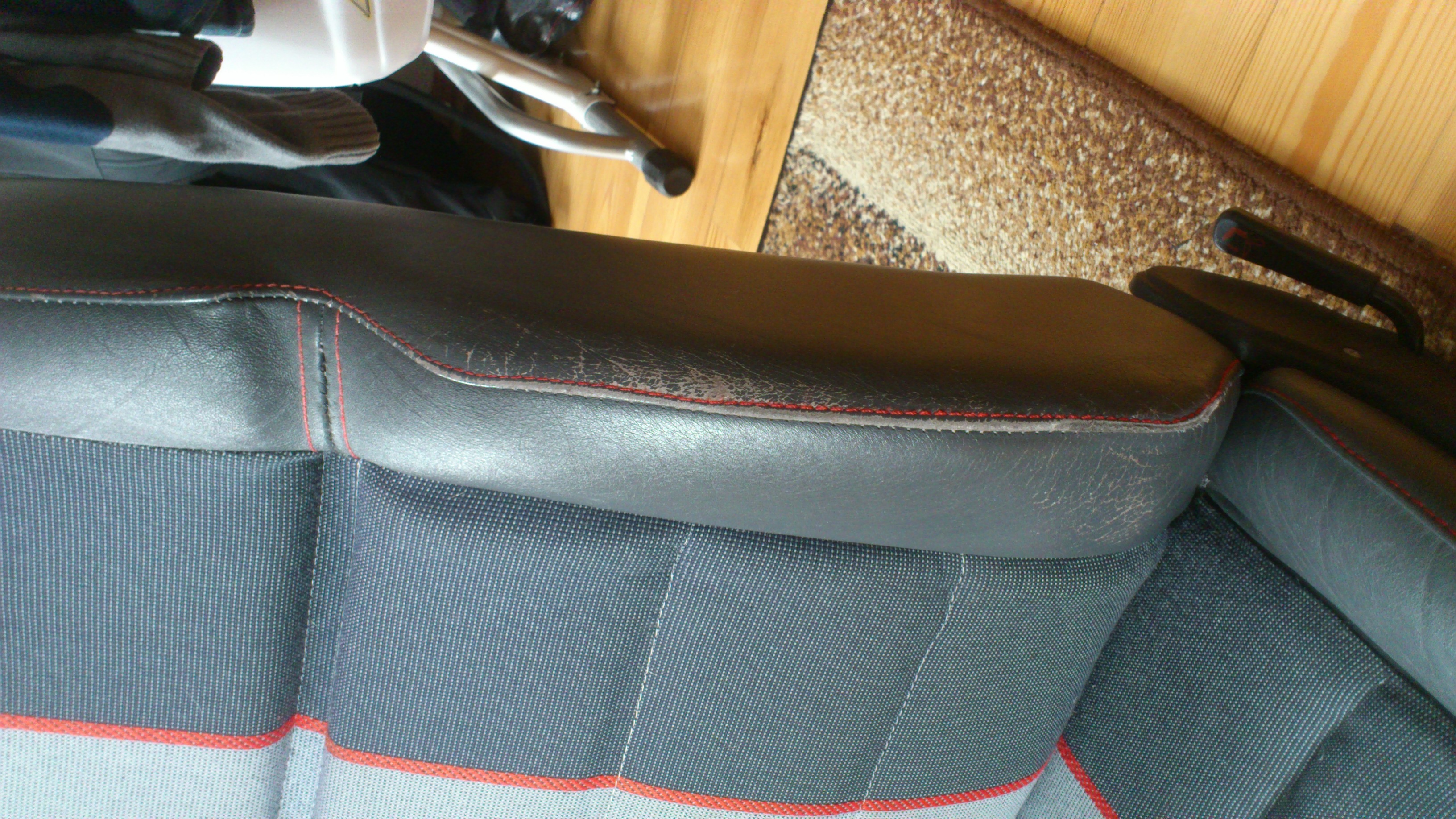

3. Porwany, przepalony i wymęczony fotel kierowcy

6. Boczki drzwiowe z dodatkowymi głośnikami - bleeeeee

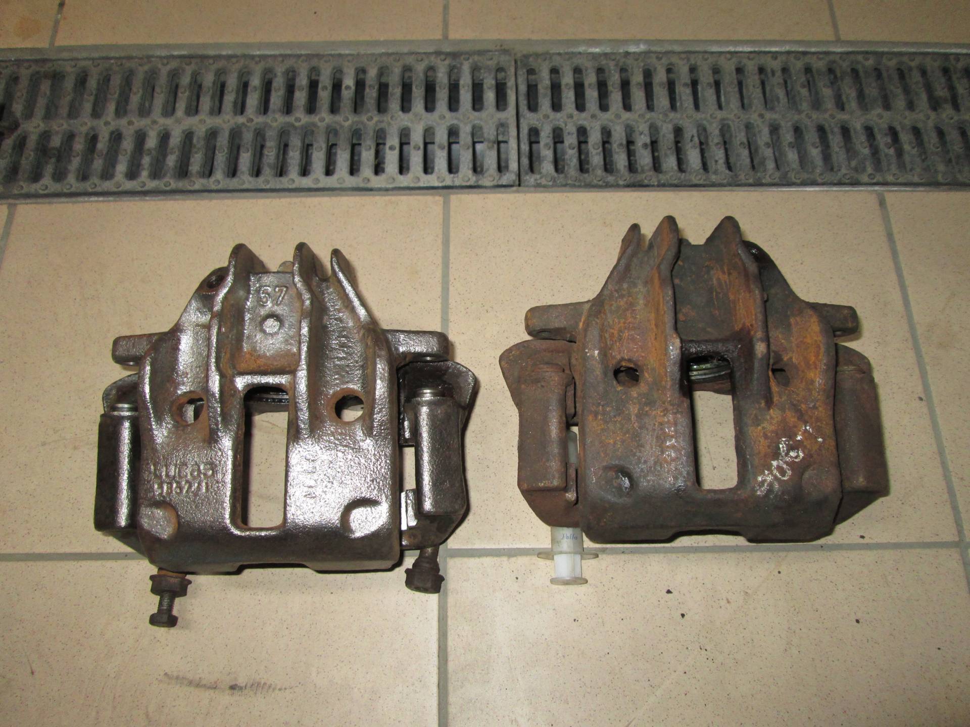

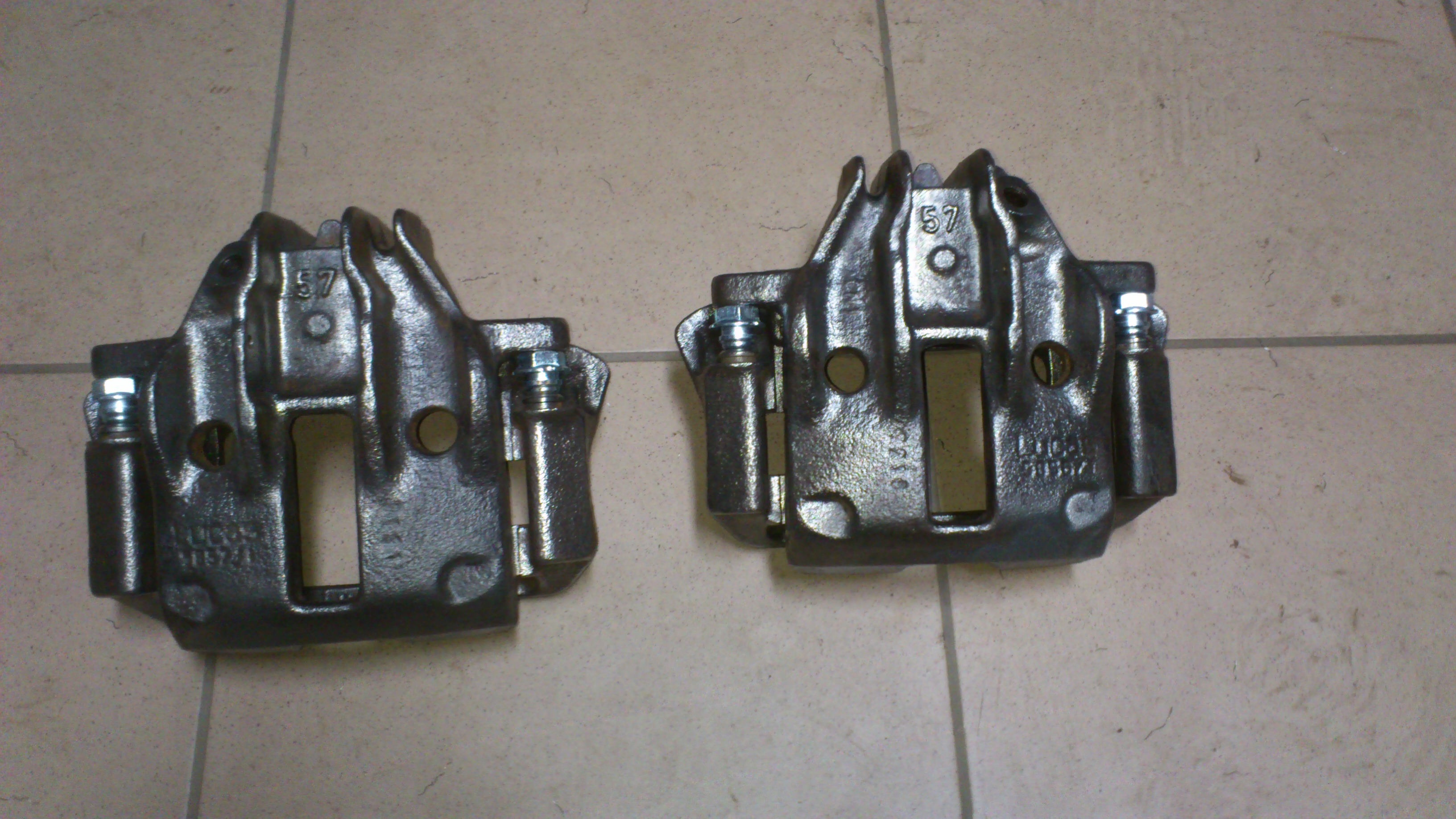

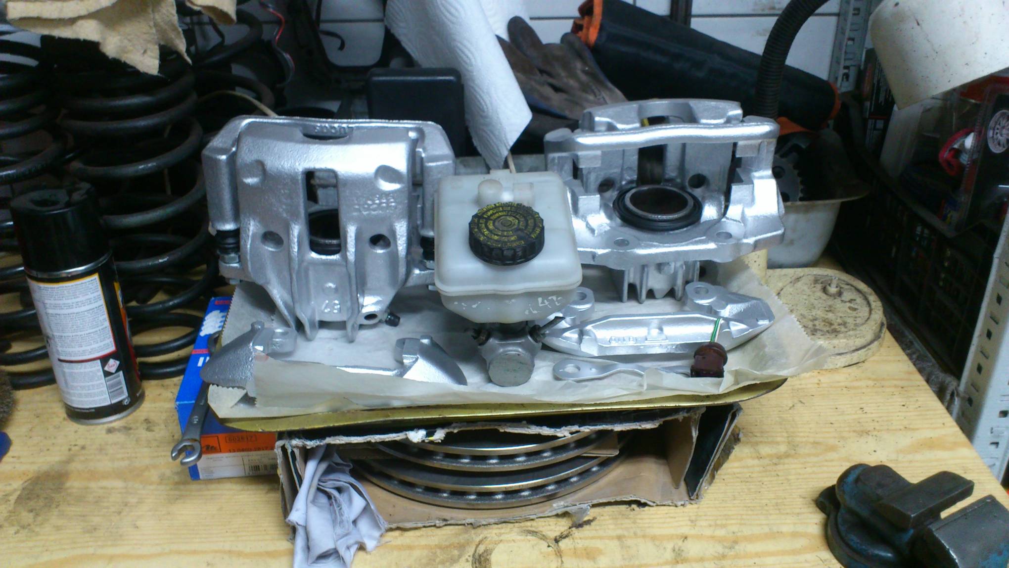

- zestaw z GTI6 zacisków + tarcza 283 ( w toku ) + pompa 23.8 mm

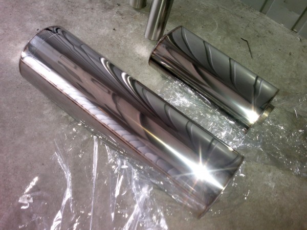

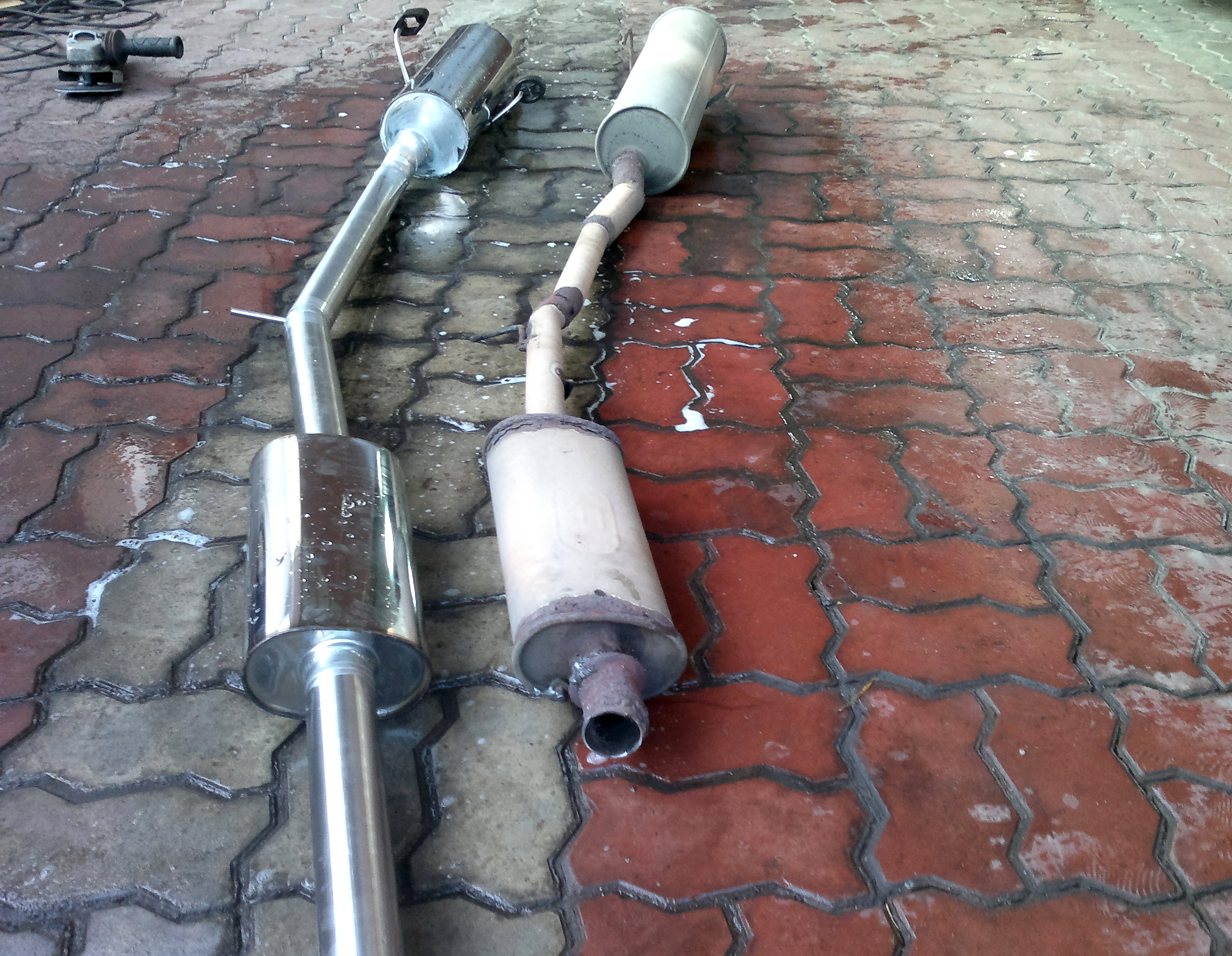

a.) zostawić seryjne 1.9 8V dorzucić kompletny wydech i gaźniki 45 mm
